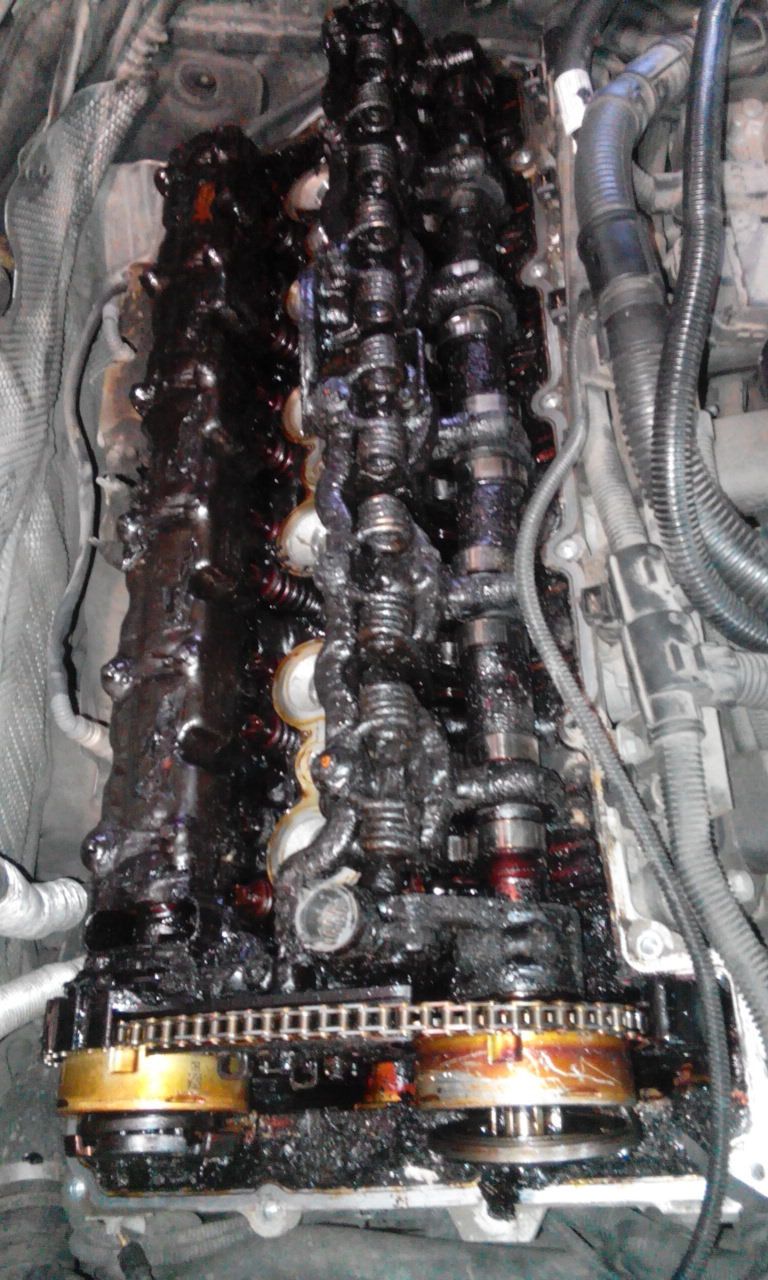

Motul top масло, заливаю ECO-clean 5-30, недавно снимали поддон, мотор как слеза, расхода масла за 7 тысяч между заменой 0 грамм, уровень стоит по МАХ. Пробег после капиталки уже 96 тысяч и все только на нем.
В идеале — да. А потом по факту будет что то типа такого в моторе. Практически все читатели моего журнала и блога — меняют раз в 5-7000 км любое масло.

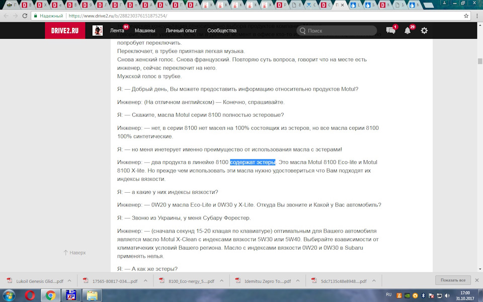

только два вида масел было в линейке 8100 на эстерах и то не 100%, это эко-лайт(0-20) -с говнохарактеристиками и Х-лайт(0-30) — нет на оф.сайте, — судя по вышесказанному ("Снято с производства по понятной причине. У Мотыля концепция мне давно ясна. Все ради экологии и практически ничего для поддержания мотора в чистоте и достойного противоизноса")

поршни надо снять чтобы понять чистый или нет

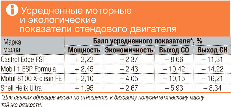

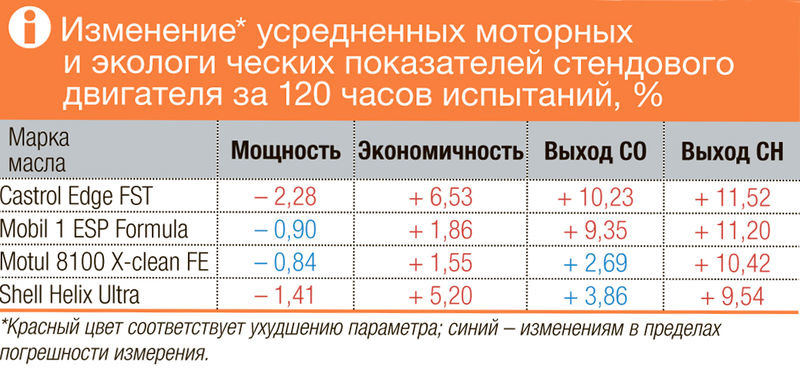

Анатолий, ну хорошо. Маркетинг маркетингом, а как же тесты? Если бы в тесте ЗР была лажа, то думаю другие производители явно бы возмутились таким цифрам по Motul?
www.zr.ru/content/article…-masla-s-nashim-benzinom/
У меня ЕР6 и увидя эти тесты лично мне очень захотелось соскочить с Тоталь на Мотуль.
