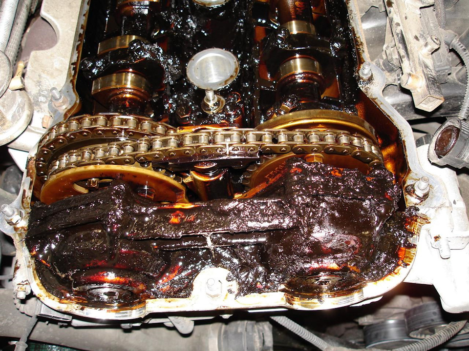

Покопавшись в интернете и введя что нибудь типа "шлам БМВ, нагар БМВ, БМВ Кастрол" и прочее, спокойно можно увидеть что то типа:
И конечно же, во всем этом 100% виноват Castrol. Ведь после того как ты, да да ты, мой любезный читатель, купил масло на рынке у дяди Васи за 1000 — 1500 рублей 4 литра, не посмотрев ни на логотипы ни на сертификаты подлинности ни на что, кроме цены, залил его в свое BMW.
Возможно, мои слова — пережиток прошлого. А знаете в чем дело, друзья? А дело в том, что как раз в 2007 — 2010, когда основное количество Е39 хлынуло и появилось в РФ и странах СНГ, повсеместно появилось т.н. паленое масло, в том числе и паленый Castrol. Что такое паленое масло и как его делают и для чего — гуглите на здоровье.
Но почему же многие именно заостряют внимание на Кастроле? Да потому, что в то время, на рынке кроме Кастрола, Мобила и Лукойла, по сути то, ничего и не было. Ну а Кастрол это бренд, это спонсор пивных животов, которые смотрят футбол и прочие виды спорта со стаканом и даже не с одним.Жена забрала последние деньги на шубу, а на носу ТО. БМВ просит от 6.5 литров масла. Выход? Идти на рынок. Ведь там тот самый, долгожданный "Европейский" продукт … Который Вам советуют не только по телевизору, но еще и дяди Пети в гараже. Ведь именно там Вы ремонтируете свои повозки. Да да, дилер требует бабок …
А дядя Петя подбодрил и сказал: "Сынок! Я в свою 2109 заливаю! Летит ласточка!"
Вот по сути и все. На мой объективный взгляд, 80, а то и более процентов моторов БМВ были убиты не Кастролом. А Вашим отношением к выбору масла. Во всех его проявлениях. А так же, пренебрежением к интервалам замены из разряда "Мои жигули на Кастроле ездят 15 000 км и без проблем, а это же НЕМЕЦ! он стерпит и перетерпит!"
А те единицы, которым повезло купить BMW после адекватных владельцев и после интервалов замены масла в условиях городской езды 7000 — 8000 км — ездят сейчас с расходом масла до 1 литра на 8000 км и имеют приятный, во всех отношениях мотор, несмотря на пробеги за 350 000 км. Вы таких не знаете? А я знаю, причем не одного и даже не десяток.

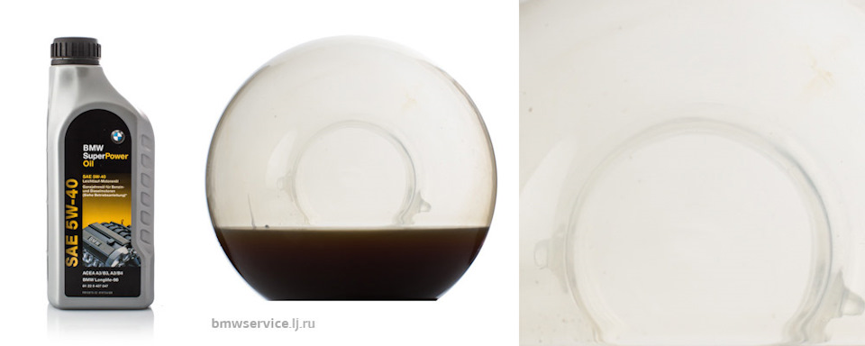

Ладно, немного посмеялись, продолжим и теперь поговорим непосредственно про оригинальное и не паленое масло.

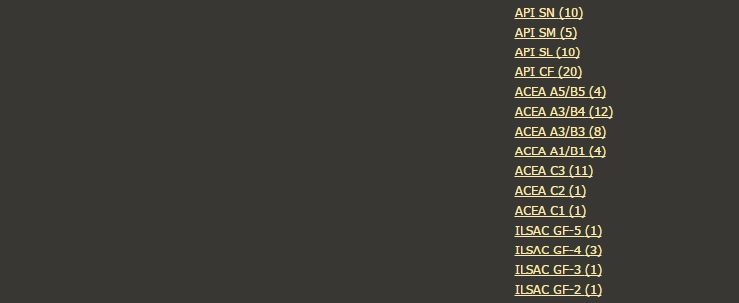

Поскольку разновидностей великое множество — разобраться и понять, какое Вашему мотору подойдет, а какое нет — порой не легко. Да и проблема в том, что не все, даже, на первый взгляд, подходящие масла (Допуски, Вязкость, Сертификаты итд) — хороши. Дело тут не в Кастроле, как бренде. Просто наш мир не совершенен, а Кастрол, как и любой продукт масляной индустрии, имеет как хорошие и годные вариации, так и откровенно провальные продукты.

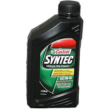

Думаю, что мы с Вами достаточно поговорили о Кастроле для бензиновых моторов без высокотехнологичных систем защиты экологии.

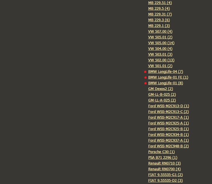

А что же с допуском BMW Longlife 04 ? Можно ли выбрать достойный Кастрол с ним? Посмотрим ниже!

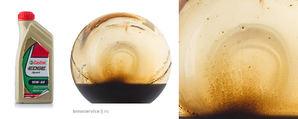

А что же со спортивными маслами для моторов BMW S серии? Оставил 10w60 От Кастрола на закусон.

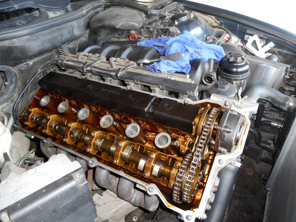

А так же мотор пользователя FullSaint, использовавшего Castrol Magnatec 5w40 A3/B4 с допуском BMW LL01:

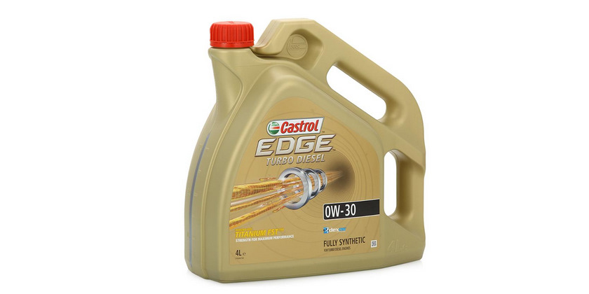

Вчера покупал "Castrol Edge 0w30 Турбо дизель" . пр-ва февраль 2021г, так он вообще без голографических наклеек.
Это нормально?
Вопрос в тех поддержку фирмы кастрол. С фото номера партии и штриха.

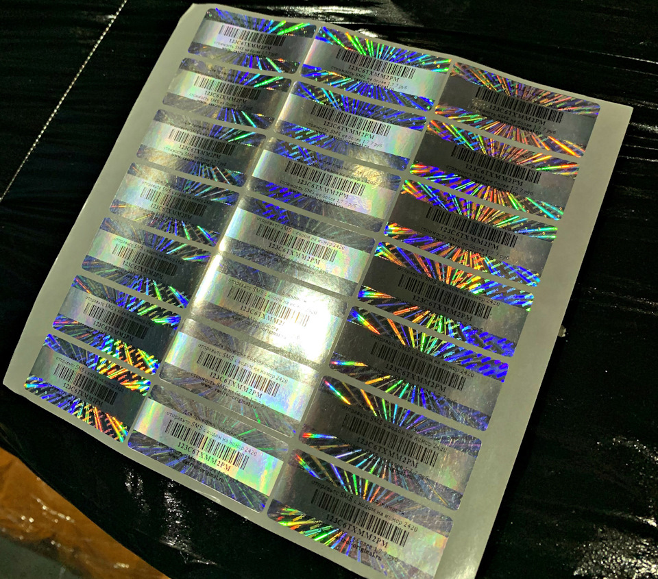

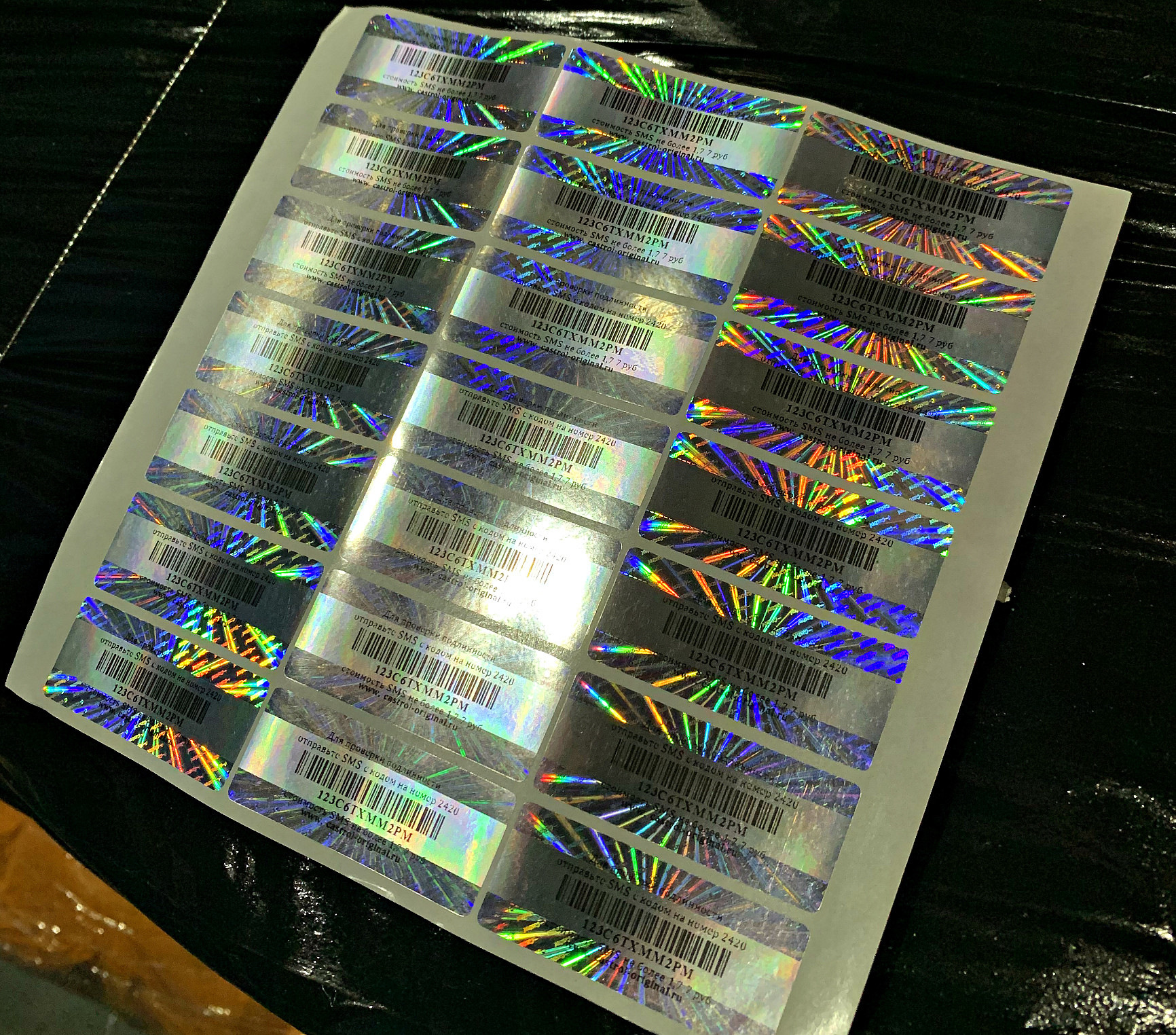

Это для тех, кто верит, что канистры Castrol надёжно защищены голографический наклейкой:
«Домодедовские таможенники выявили более 3 млн контрафактных голографических наклеек с товарным знаком правообладателя Castrol. В ходе проведения оперативно-разыскных мероприятий в складском помещении, расположенном на территории аэропорта Домодедово, домодедовские таможенники задержали товары, перемещаемые из Читы в адрес индивидуального предпринимателя. В ходе таможенного досмотра среди различных товаров народного потребления (одежды, обуви, аксессуаров, сумок и другого) сотрудники Домодедовской таможни обнаружили листы с голографическими наклейками Castrol в количестве более 3 млн штук. На наклейках присутствовал штрих-код, а также буквенно-цифровой код для отправки в тексте SMS».
Вдумайтесь, господа: ТРИ миллиона наклеек. Масштаб, однако! Получив с каждой канистры прибыль всего в 1000руб, имеем в сухом остатке 3 МИЛЛИАРДА руб. прибыли.
Точно так же может быть и бывает и с Мобил и с шелл :) ничего нового
Ну коллега если вы прочитали грамотный блог Сирнова от корки до корки то должны были знать, что подделки не существует, существует контрафакт.
В нашей стране — существует все. К сожалению.
Такой себе аргумент
Да пусть будет так :)

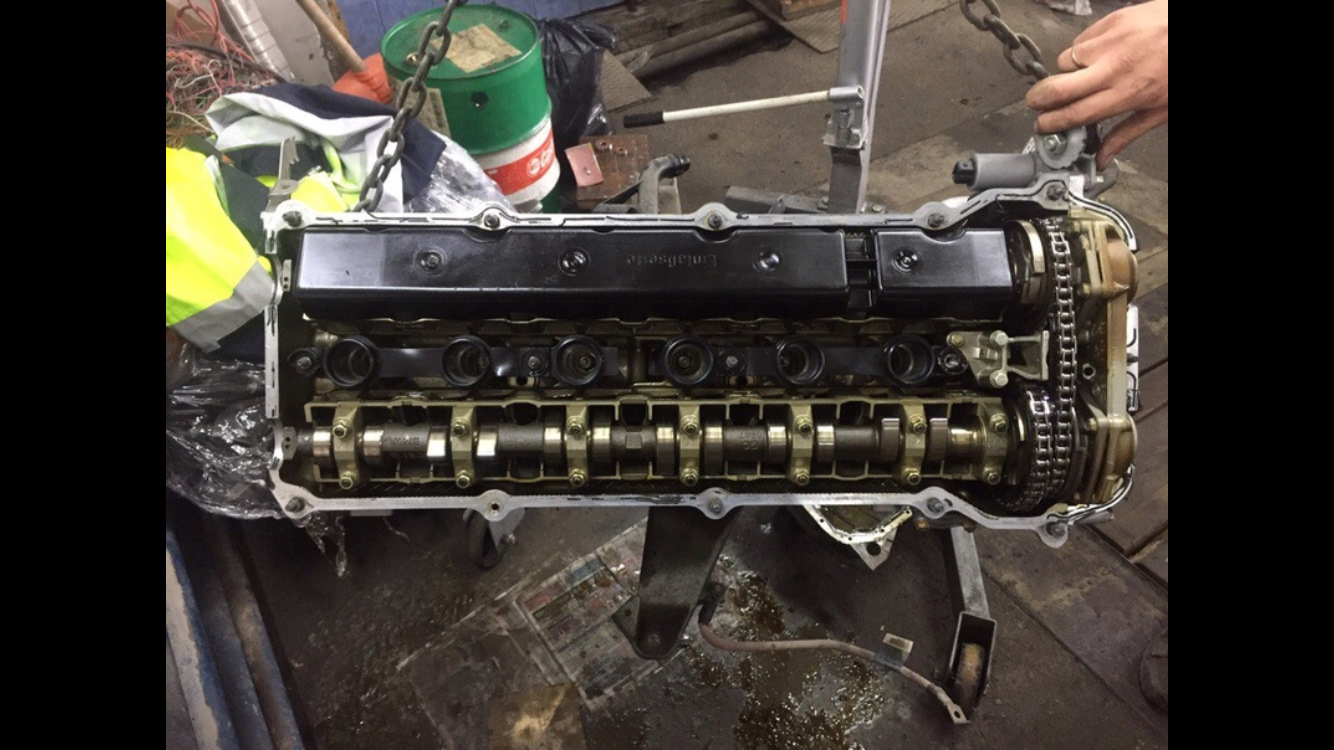

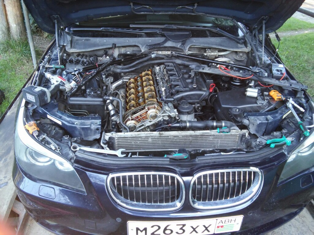

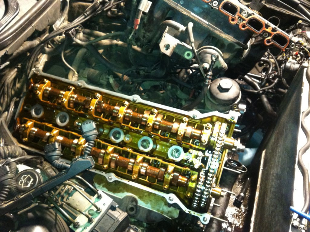

Вот так выглядит двигатель после использования масла Castrol. Полет нормальный. ))
www.drive2.ru/l/4062246863888613793/
Вполне не плохо).
5w40 Magnatec?
А какой интервал замены?
У меня интервал замены был 5-6 тыс км. А вот у предыдущих владельцев — загадка. ))
Ну, в принципе мотор не плох.
Еще бы добавить "правильные" промывки, и вообще было бы шикарно. Лачок ушел бы лишний и передняя крышка под отчистилась бы.
BMWLEGEND
Вполне не плохо).
5w40 Magnatec?

"Почему это масло нельзя использовать в гражданских моторах БМВ, даже писать не буду." А вот я бы попросил написать, почему нельзя?
тут есть мой комментарий и по сути ответ на Ваш вопрос).

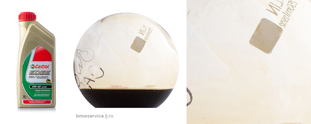

Красиво, во вы пишете о какой-то "прожарке", о чём мне, химику, просто тошно слышать. Прожарка — это сверхвысокие температуры для масла, они под него просто не приспособлены. Это провальный тест априори.
Я уже давно не беру прожарку за основополагающий фактор при выборе масла).
Однако, в большинстве случаев, когда продукт имеет слабую и не термостабильную базу — полимеризация и отложения на лицо.
Да, при нагреве колбы — не очень корректный тест, температура не такая, как в ДВС, далеко не такая. Однако, ведь есть и чистые результаты. Без полимеризации, загущения и прочего. В этой статье они показаны на примере Кастрола.
Масло начинает оставлять отложения за собой, зачастую тогда, когда "заканчиваются его свойства" и "выветриваются" присадки. В условиях городского цикла это после 6000 — 7000 км (моторы 100+ гр). И как раз после таких пробегов, масла с не высокой термической стабльностью начинают образовывать шлам, отложения и кокс.
N40 с пробегом 90 тыс км на "регламентном LL04" pp.vk.me/c627117/v627117125/c31b/TsMaInx8szw.jpg
Поэтому, в свой мотор никогда бы не залил что то типа
img-fotki.yandex.ru/get/6…40.1/0_8a7c9_30bc8c98_XXL этого.
А выбрал бы img-fotki.yandex.ru/get/6…40.3/0_8c848_e9a95e5e_XXL такое.
Я больше скажу. Масла вязкости 5-50 и 10-60 больше 5000 не живут, и менять их надо чаще, чем обычные масла. В атком случае никаких отложений не будет. Это проверено в том числе и мной на собственном опыте
Эти масла считаются со "спортивным" уклоном, скажем так.
Особенно 10w60. На моем опыте, хоть и косвенном, интервал замены в S62 таких масел — как раз 5000 км.
Если масло не перегревать, то можно и 10.000 проехать!

Slavik161rus346
Что касается оригинала. Кто его льёт? А на канистре написано.

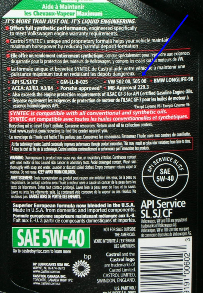

К сожалению, точной информации, по маслу BMW 5W-40, нет.
Но, есть предположение, что это было:
<< Castrol Syntec SAE 5W-40 Европейская формула: специально разработан для удовлетворения потребностей BMW, Mercedes-Benz, и Volkswagen.Industry Одобрена: Европейская ACEA (A3 / B3 / B4), API (SL / SJ / SH / CF или CD ), ILSAC (GF-3 для API моторных масел сертифицированы бензина) OEM Сертификаты: BMW (LL-98), Mercedes-Benz (MB 229.1 / 229.3), Porsche ( за исключением Cayenne V6), Volvo, VW (502,00 / 505,00) >>.

У нас его по 10$ продают, и в наличии тьма, вот как раз скоро замена, 2 раза лил Бмв 5w40 а теперь в раздумьях.
Всегда любил это хорошее и чистое масло. Но не стоит забывать, что это крекинговое масло, скорей всего. ll98 + ПАО — это редкое сочетание. А если учесть что это еще и пятерка — вряд ли там вообще есть что то из ПАО.
Отсюда рекомендация только одна — менять раз в 7000 км. у Вас горячий мотор и окисляется масло гораздо интенсивнее.
Ну у меня как раз замена происходит на 7к +-500км, а температуру мотору понизил уже до 97г
Температура мотора и температура масло это 2 разных показателя. масло в "жаровом поясе " прогревается до 250. Не надо путать и думать, что датчик показывает 98 ОЖ то и масло столько же
Никто и не думает…что лучше для мотора и масла когда он работает на 113-115°С или 97°С? Температура масла тоже упала, т.к в Акпп упала и в двигателе упадет, незначительно но все же.

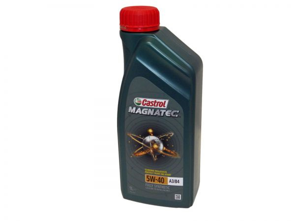

Я лью себе 5W40 magnatec и вообще не жалуюсь уже тыс 100 ха в приору
