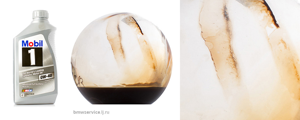

Американский 0w40. Это масло прочно зарекомендовало себя в моем журнале как отличный продукт, в котором есть все необходимое для защиты Вашего ДВС. Это масло 100% с добавлением ПАО — синтетики, о чем скажет пурпоинт у этого продукта по различным данным от — 48 до — 52 градусов. Резюме: Отличная и морозостойкая синтетика с допуском BMW LL01.

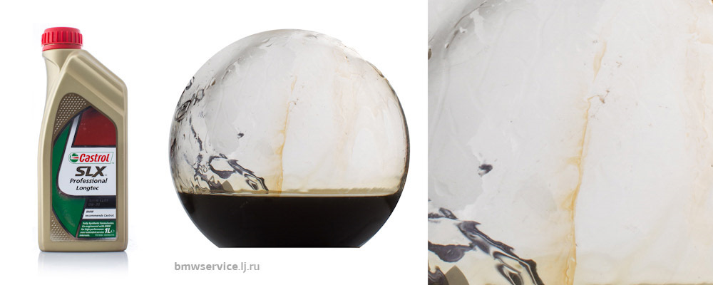

9.Castrol SLX Professional Longtec SAE 0W-30
Тяжело сейчас найти хорошую w30. Однако, Кастрол — стал исключением. Полнозольник SLX, который практически нигде не достать (грущу). Лютый пурпоинт в минус 54 градуса, высокая вспышка, отличная CSS, чистая колба и бодрый пакет присадок. Резюмируя — хотите хорошее полнозольное Castrol 0w30, которое будет похоже на SLX — Castrol Edge 0w30 A3B4 с допуском BMW LL01 — будет Вам в помощь.
