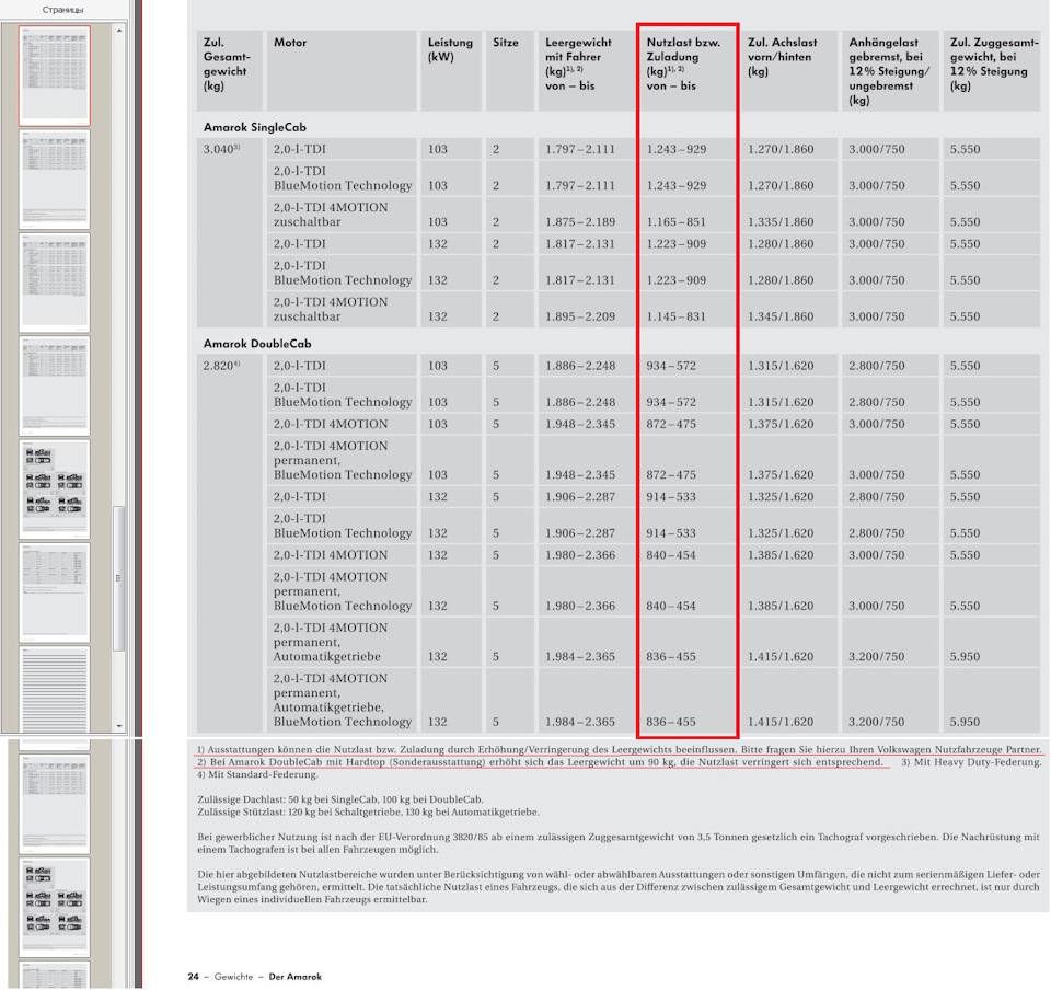

Вообще, по профпригодности этого пикапа очень мало информации, а все, что есть — простые разговоры о том, что много опций, что современный экономичный мотор и… все. Для работы юр лица охотно берут пикапы ММС, УАЗ и Toyota, так как машины проверены, живут в любых условиях, а вот утопленный в болоте и просушенный на солнышке VAG – это куда более экзотическое зрелище, чем доходяжный сумоист. Хоть машина и продается уже семь лет, ее в основном покупают люди для нужд семьи, живущей за городом, заводчики собак и просто люди, которые не поняли, что купили, так что далеко не все Амароки видели бездорожье.

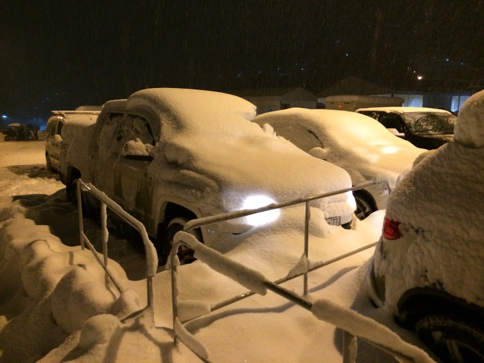

В Самаре морозы?

В статье не перепутаны ли Красноярск с Краснодаром. В Краснодаре думается теплее, чем в Самаре.

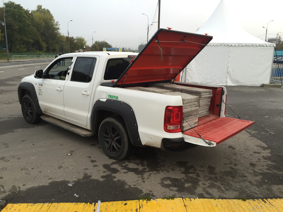

Ну так его и закупил ЦОДД для работы в городе для ограждения аварий на трассах и проспектах.

Оттуда, что это его грузоподъемность на трех рессорах, без пакета хэви дьюти
Вот, из немецкого каталога
Блин, откуда такая уверенность? Вы хотя бы каталоги с ТТХ смотрели?
