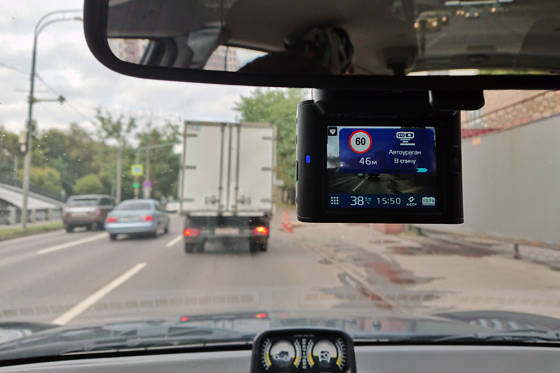

Работа GPS-информера
Первым делом – скачиваю с сайта Neoline свежую базу камер и постов прямо на карту памяти при помощи удобного USB-MicroSD адаптера, выполненного в виде маленького кардридера. Вставляю флешку в устройство, нажимаю «обновить» – и все, готово. Обновление прошивки, к слову, происходит еще проще – автоматически сразу после вставления флешки. Время и дата устанавливается автоматически, после приема спутникового сигнала.
Поехали! И сразу – первый сюрприз. Голос из коробочки и соответствующая картинка на экране – «Фотокомплекс Автоураган, в спину». Присматриваюсь к близстоящему столбу – и вижу на нем развернутую по ходу движения неприметную белую камеру.
При этом бесплатная версия свежепоставленной программы MapCamInfo на моем смартфоне про эту камеру деликатно умолчала. Оказывается, уже почти год в Москве развертывается система «Автоураган». Сотни компактных камер умеют штрафовать «нарушителей» за различные типы нарушений – превышение скорости, езду по полосам для ОТ и так далее.
Почему я выше написал слово «нарушителей» в кавычках? Дело в том, что к работе «Автоурагана» уже есть претензии – многие люди получают «письма счастья» с этих камер за нарушения, которых не, было а именно, штрафы за 82-83 км.ч. при подтвержденной данными GPS скорости в 79 км.ч. – т.е. менее тех самых +20, разрешенных российским законодательством.
Конечно, тут возникает вопрос о том, стоит ли вообще ездить +20, или нужно быть более ответственным и ездить строго по знакам. Но однозначно одно – GPS-информеры помогают водителям ездить аккуратнее и внимательнее, заранее предупреждая о камерах, стоящих, в теории, в аварийно-опасных местах, где превышение может стоить не только денег.
Стоит отметить корректную работу устройства с комплексами контроля «Автодория» — система помогает выдерживать правильную среднюю скорость на всем участке контроля.
