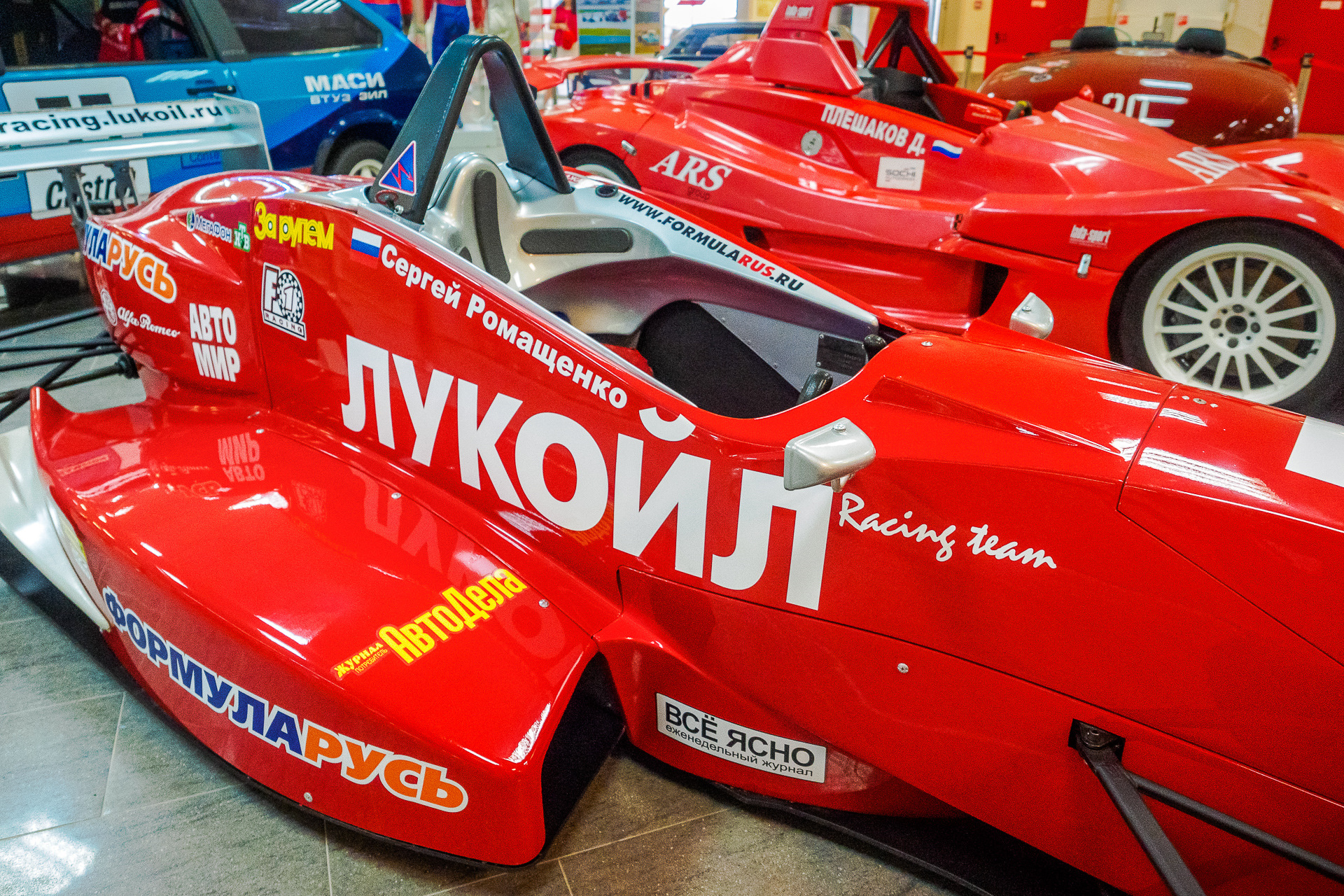

Все знают что у Лукойла есть своя гоночная команда. Только вот в эти машины залито масло Castrol
Это как производители самогона: сами гонят водку, но пьют не свою, а покупают в магазине.
Так и хочется спросить у совета директоров: если вы все такие патриоты и за всё отечественное, чего же вы на Жигулях не ездите? Или на Москвиче?

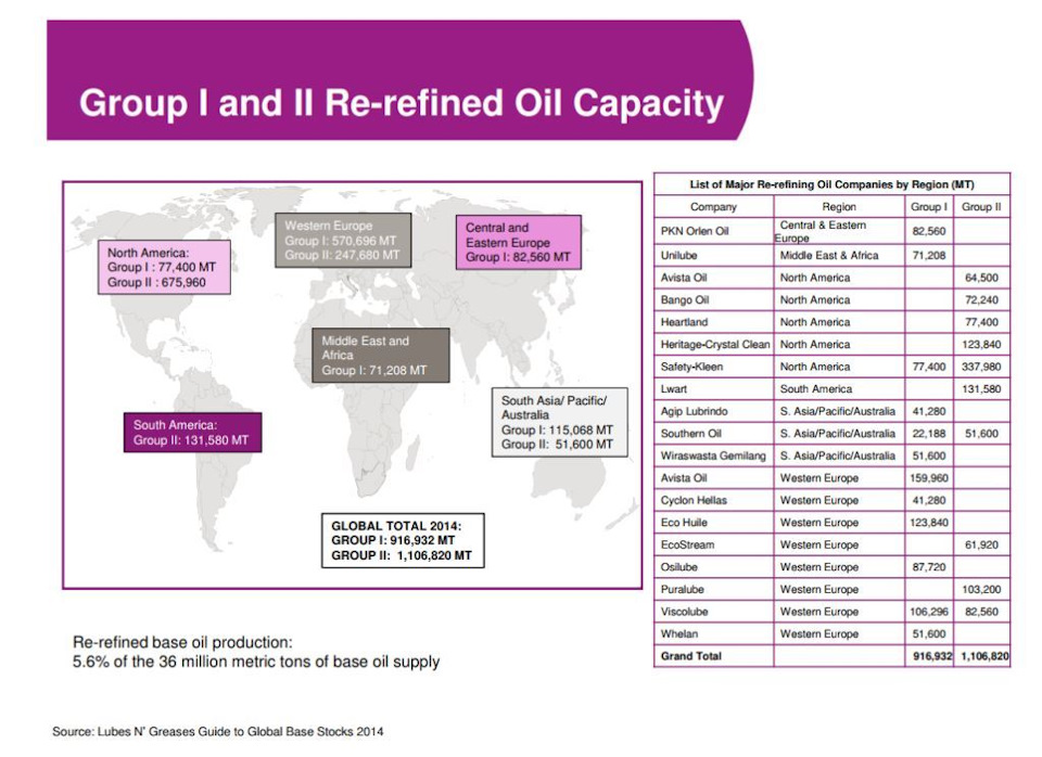

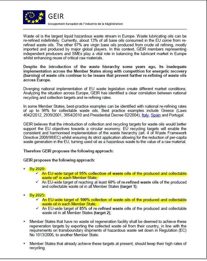

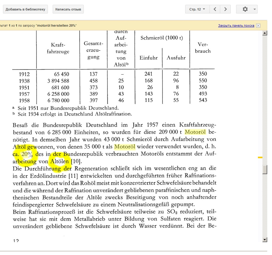

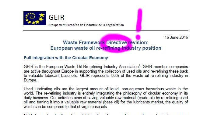

если основа синтетическая, то почему бы и нет? Или вы полагаете, что они отработку разливают по новым банкам? :)))
Именно о этом материал.
Это фуфло! Отработку перерабатывают, добавляют новые присадки и в путь. Космонавты свою мочу пьют и не парятся.
Всё верно- " Отработку перерабатывают, добавляют новые присадки и в путь."
Сам с этим и согласился.)))))
А у нас отработку просто не собирают. Льют в землю, сжигают в печках. А интересно, Лука основу и присадки свои использует?
joy37
"интересно, Лука основу и присадки свои использует?"
-А посмотреть материал и всё узнать самому?
www.drive2.ru/l/522132784337126715/
У меня видео не тянет.
Сожалею, там всё и вся подробно разжёвано.

Для верующих. В Европу.
Европейская директива об обязательном восстановлении и повторном использовании 95% отработки к 2020 году и 100% к 2025 году.
Так они что?! В 2025 году нефть и наверное газ у нас покупать больше не будут?! Ура! Нам надольше хватит.😂
Дык, я Россию имел в виду, в Европе сжигание отработки запрещено еще в 1996 году.
В принципе сжигать ее, действительно, вредно, в воздух летят все присадки в виде тяжелых металлов и прочья хренотень. Но пока в России не везде газ и прочий люкс проведен, думаю, временно допустимо.
А Гейропа никуды не денется, покупает и будет покупать! И нефть и газ, у них на этом вся экономика и держится…
Вот и надо гейропой манипулировать… Загрубили, крантик то прикрыть! Пусть отработкой топят…А вообще, надо жить мирно!
ups2009
Мы уже давно впереди этой европы по таким вопросам. У нас 100% отработки давно идёт на или обработку от коррозии машин или на долив в гидравлику Камазов. Шутка.
Еще забыли отопление гаражей, а у некоторых даже домов.
Так что, даже без шуток, утилизация — 100%!

Это — ДИРЕКТИВА! Европейской надгосударственной организации GIER.
А вот и заголовок документика:
Haдгосударственной? Это типа выше Европарламента? ))) и на второй вопрос ответьте пожалуйста)))
ups2009
И заголовок полностью переведите пожалуйста с английского)))))

Кого не убеждают современные цифры из википедии, вот историческая информация аж 1957 года (второй абзац):
books.google.de/books?id=…erstellen%2020%25&f=false
Если коротко пересказать по-русски, то сообщается, что еще в 1957 году (!) в Германии 20% всего используемого моторного масла было произведено из отработки.
Сегодня регенерированного масла в моторах (читай, отработки) в Германии не менее 90%, а в 2025 году будет — 100%!
И при этом вы еще надеетесь, что в Россию немцы везут дистиллят самого-самого свежего масла?
