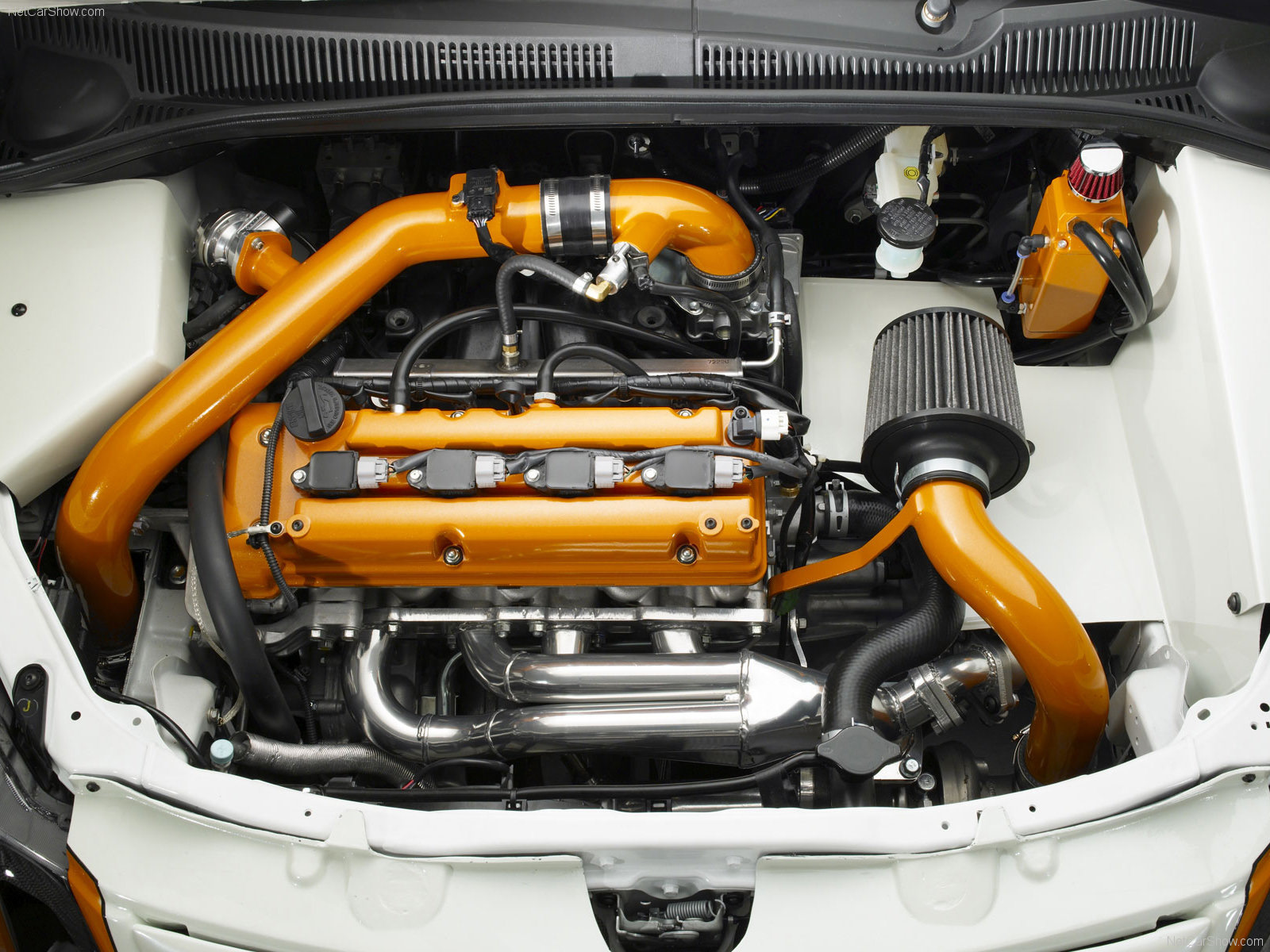

Пройдемся по системам и деталям Двигателя. Опишу самые распространенные изменения.

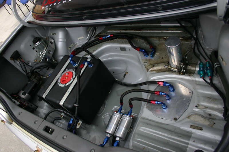

1. Топливная система
Насос (давление, количество насосов)
Форсунки (замена)
Топливный бак (спортивные баки с омологацией с установкой внутрь кузова)
Трубки топлива идут по салону (это во многих классах обязательное требование)
2. Впуск (газораспределительная система)
Воздушный фильтр (замена, изменение положения)
Впускной коллектор (замена, доработка с удалением материала)
Дроссельная заслонка (замена, количество заслонок)
Делают инерционные и холодные впуски
Турбина (замена, установка там где можно)
Интеркуллер и патрубки (замена, установка орашайки)

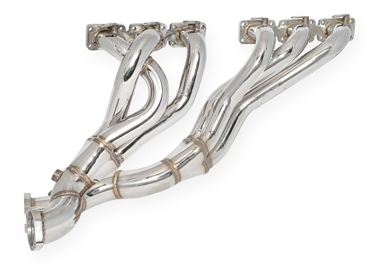

3. Выпуск (газораспределительная система)
Выпускной коллектор (замена)
Меняют всю трассу снижая сопротивление
Устанавливают системы наддува и связанные с этим детали

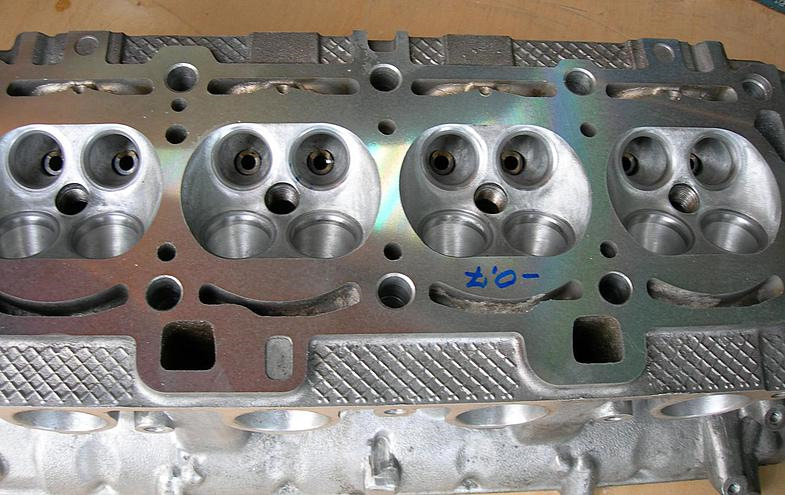

4. Головка (и) блока цилиндров
Распредвалы (замена, перешлифовка)
Гидрокомпенсаторы/толкатели/рокеры (замена)
Клапаны (замена)
Системы изменения фаз газораспределения (замена, изменение, отключение)
Увеличение каналов для прохода потоков газа
Изменение формы камеры сгорания
Изменение степени сжатия с помощью ГБЦ

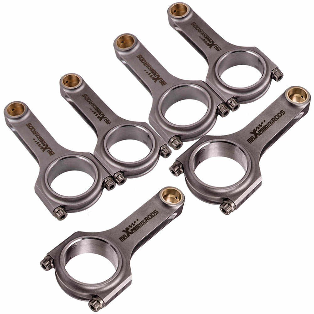

5. Блок Цилиндров (кривошипно шатунный механизм)
Поршни (замена)
Замена шатунов
Коленчатый Вал (замена, облегчение)

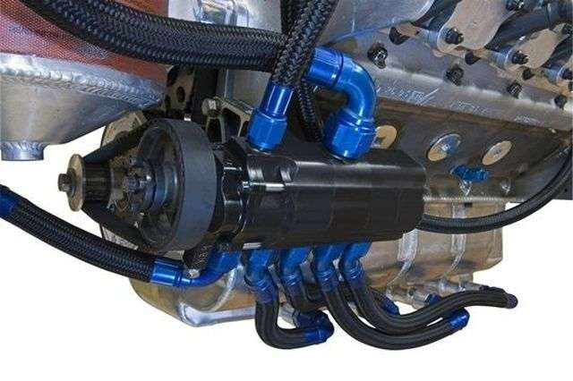

7. Система смазки
Насос (замена)
Маслоприемник (замена)
Поддон картера (замена, изменение)
Система смазки с «сухим картером»

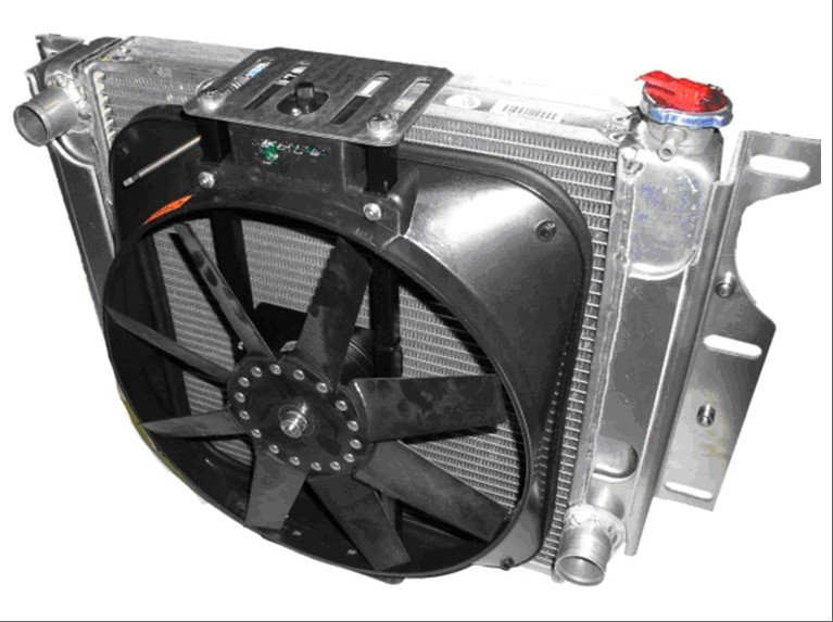

8. Система охлаждения
Насос (замена)
Радиатор (замена)
Термостат (замена, удаление)
Патрубки и схема работы (замена)
Вентилятор охлаждения (замена, изменение количества)
Печка (замена)

Привет тебе Сергей.есть такой момент " Система смазки с «сухим картером» " вот его можешь объяснить.и очень поподробнее.подробнейше.очень как интересно мне это.
Суть в том что ёмкость с маслом находится не в поддоне картера.
А стекающее масло насосом откачивается. Смазка под давлением и форсунками.

И зачем топливные трубки в салоне? Бредом каким то занимаются.
Давайте ещё выхлоп по салону прокладывать, лол…
Чтобы повредить вероятность была меньше.

реально что ли на гоночных болидах используют китайские шатуны? и какие поршни используют ковку или литьё?
От степени подготовки зависит
Иногда все сток
Иногда низ сток ( у меня так)
Иногда вообще заводского ничего

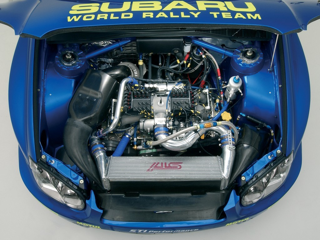

Было бы интересно рассмотреть конкретный случай. Вот глянул фото субарика и прих…л, нихрена не понял, стаканы не родные, что за куча подключений на впуске, там что от субарика только внешняя оболочка.
это фото машины WRC там действительно очень мало общего с обычнфм авто

Про масляный насос я подскажу. Такой насос позволяет реализовать систему "сухого картера", грубо говоря, при движении масло по поддону не плещется. Это сделано для того, чтобы при маневрах масло не перетекало из одной части поддона в другую, так как в таких случаях в маслозаборник пропадет подача масла, хоть и кратковременно, что приведет к краху мотора. Кроме того, такие насосы более производительные и по конструкции (если мне не изменяет память) плунжерного типа. В добавок данный насос помогает реализовать подачу масла в наиболее важные места двигателя отдельным каналом без потерь. Как то так, в двух словах…
А зачем многосекционный насос как на фото? А заводской масляный насос удаляется ? При установке насоса нужны изменения в двигателе? (доп, форсунки маслянные и.т.д?) Как выглядят поддоны такие? Там наверное какая нибудь колба куда стекает масло всёравно есть?
Если Вы имеете в виду многосекционный, по большому количеству масляных магистралей, то это просто сделан забор масла с разных точек поддона (левой, правой, нижней и т.д.), чтобы обеспечить бесперебойный забор масла. Бывают и другие конструкции, без большого количества масляных магистралей. К примеру, поддон изготовлен в виде своеобразной пирамиды с вершиной внизу, а как раз в самом низу под ним стоит такой насос, в который стекает все масло. Из-ща такой формы поддона, масло всегда стекает вниз, а не прижимается к какой либо из сторон при маневрах. Заводской удаляется, так как в нем исчезает необходимость. Если говорить про изменения в двигателе, то тут уже разгул фантазии. Конечно, при подготовке таких моторов зачастую модернизируется вся масляная система двигателя. Это и изменение (увеличение количества отверстий или их диаметра) на коленчатом валу, для более производительной смазки вкладышей, и установка дополнительных или модернизированных форсунок охлаждения дна поршня и модернизация масляных каналов ГБЦ.
vazzuki
сухой картер еще позволяет уменьшить высоту поддона, тот же хондовский k20 это очень любит — больно низко висит в стоке
