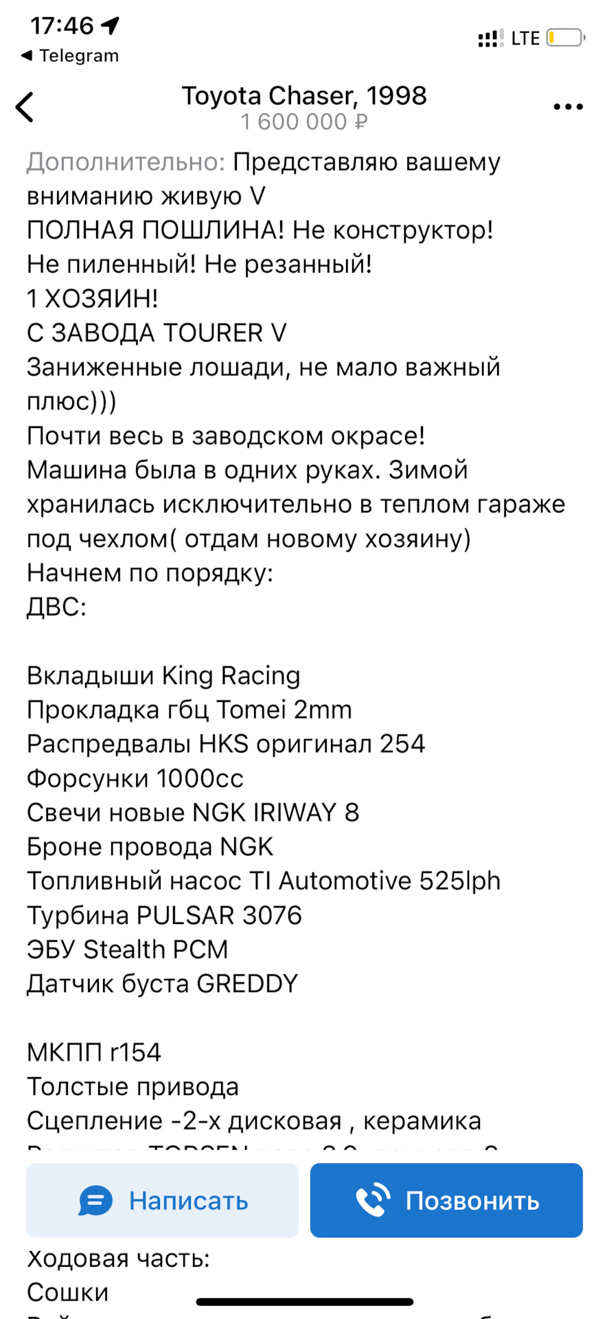

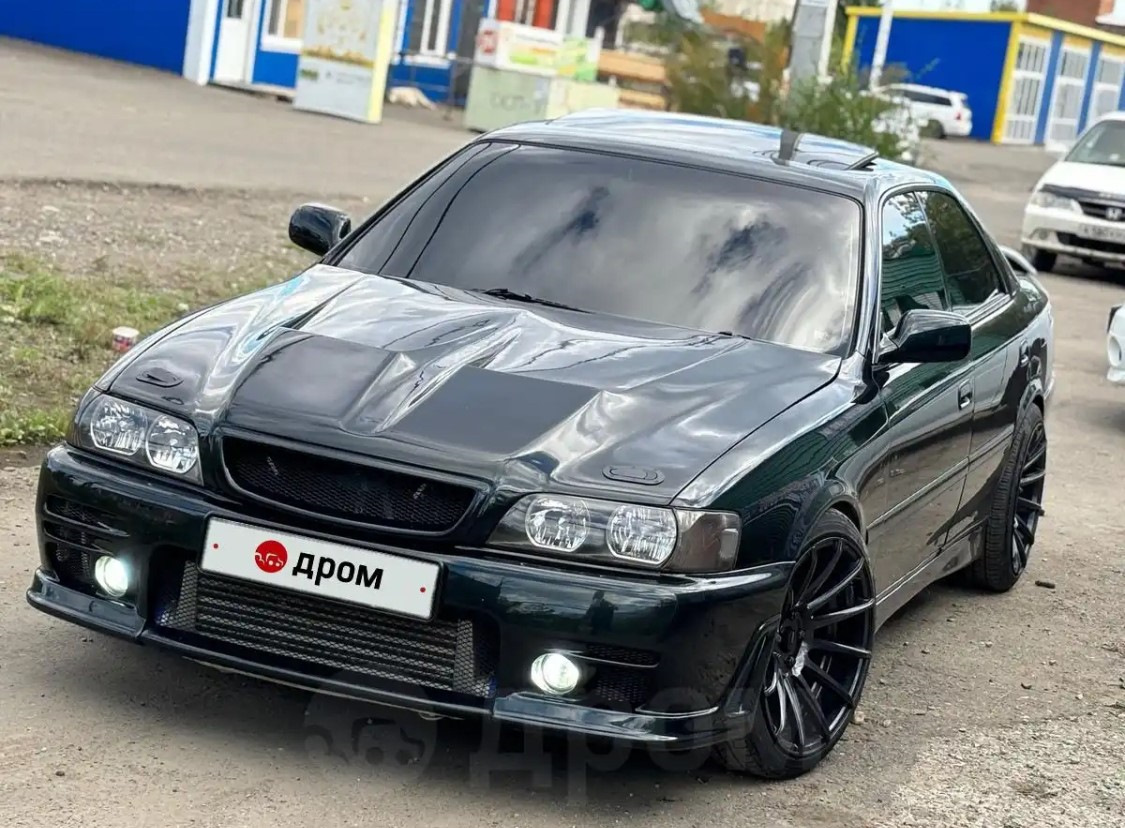

А теперь история осмотра Toyota Chaser 1998 года, продаваемого в далеком Комсомольске-на-Амуре. Восток – дело тонкое.
Обратился ко мне известный Омский блогер и по совместительству мой хороший знакомый Артем из Омска с запросом на осмотр японского «BMW» а так как у меня есть проверенные люди везде по России, то порешили, что машину осмотрим в ближайшее время.

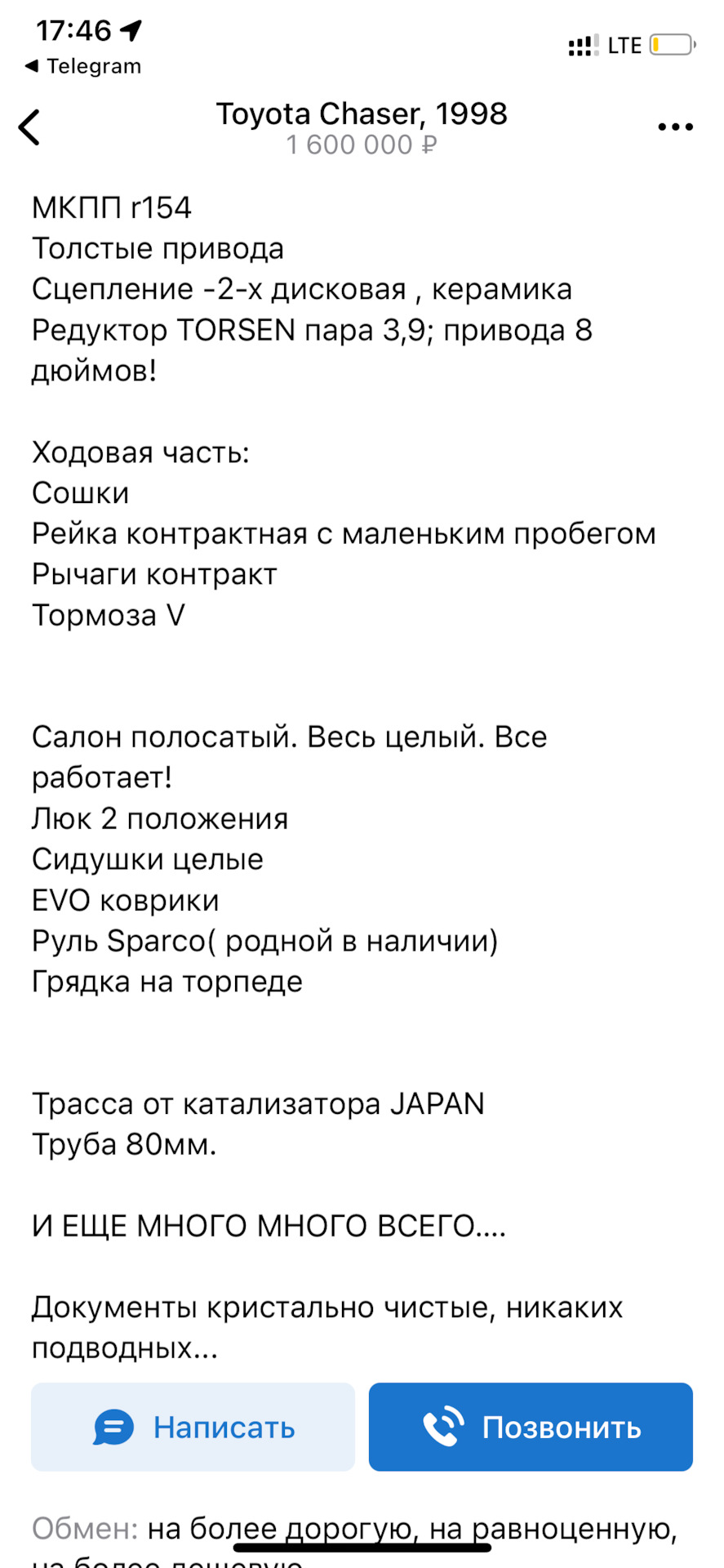

Описание в объявлении бомбическое, я такое даже среди Московских перекупов не встречал. Да, по Востоку я работаю не первый раз и не одну машину мы там проверяли, смотрели в Хабаровске такого колоритного «Лёху», а недавно в самом Владивостоке, осматривали Мерседес GLE 2020 года, ввезенный из Кореи. Обращайтесь, найду, проверю и дам по автомобилю полный расклад: 8-913-965-43-01 Евгений Филоненко.
Пишу проверенному коллеге в Комсомольске-на-Амуре, и тот согласовывает осмотр. Предварительно, я созвонился с продавцом, пообщались и тот, выдал мне следующую информацию, выдал вяло, без интереса. Машина с дубликатом ПТС, выдали его в 2010 году взамен потерянного. Машина сток, все родное, на учет встанет легко, нужно лишь поменять капот и выхлоп или колеса, невнятно всё это было сказано. Да, и самое главное, предварительно поторговался с ним и вышел на сумму 1.45 млн рублей, в объявлении 1.6 млн.

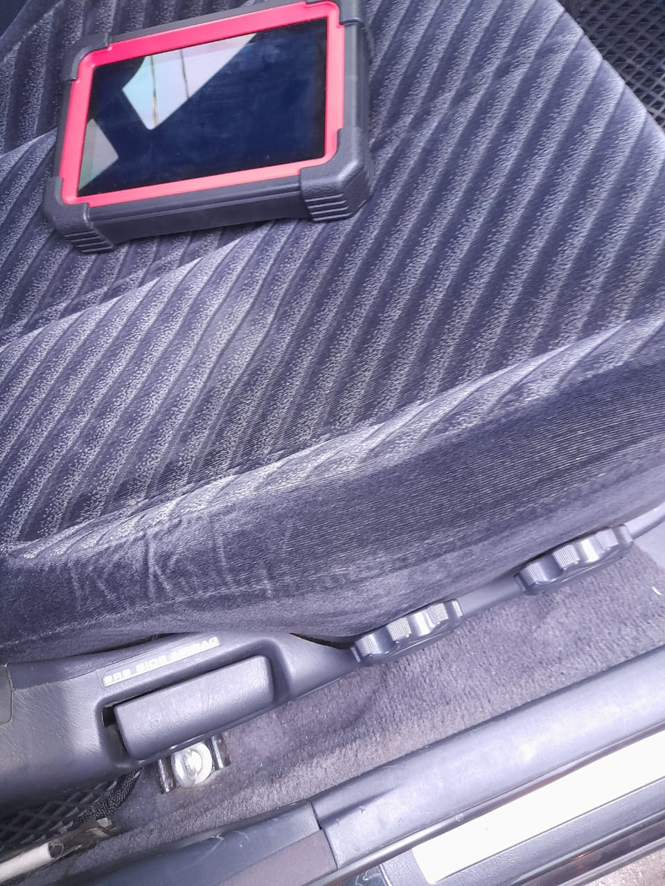

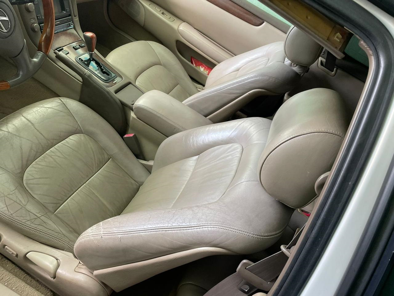

О, этот японский велюр, ничто его не берет, ни время, ни пацанчики с востока, ни перекупы, он такой же свежий, как будто только что выгнали авто с парома.

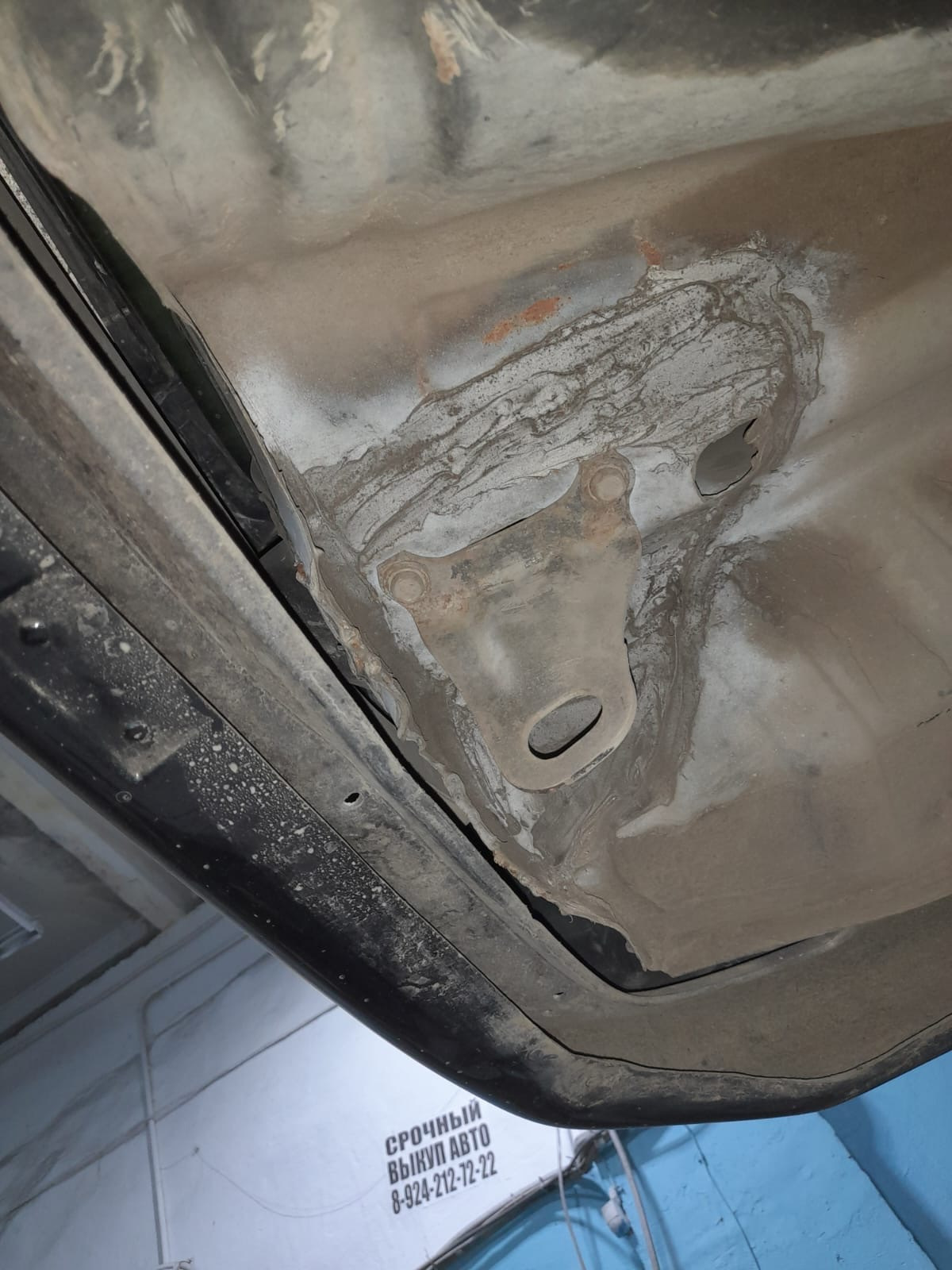

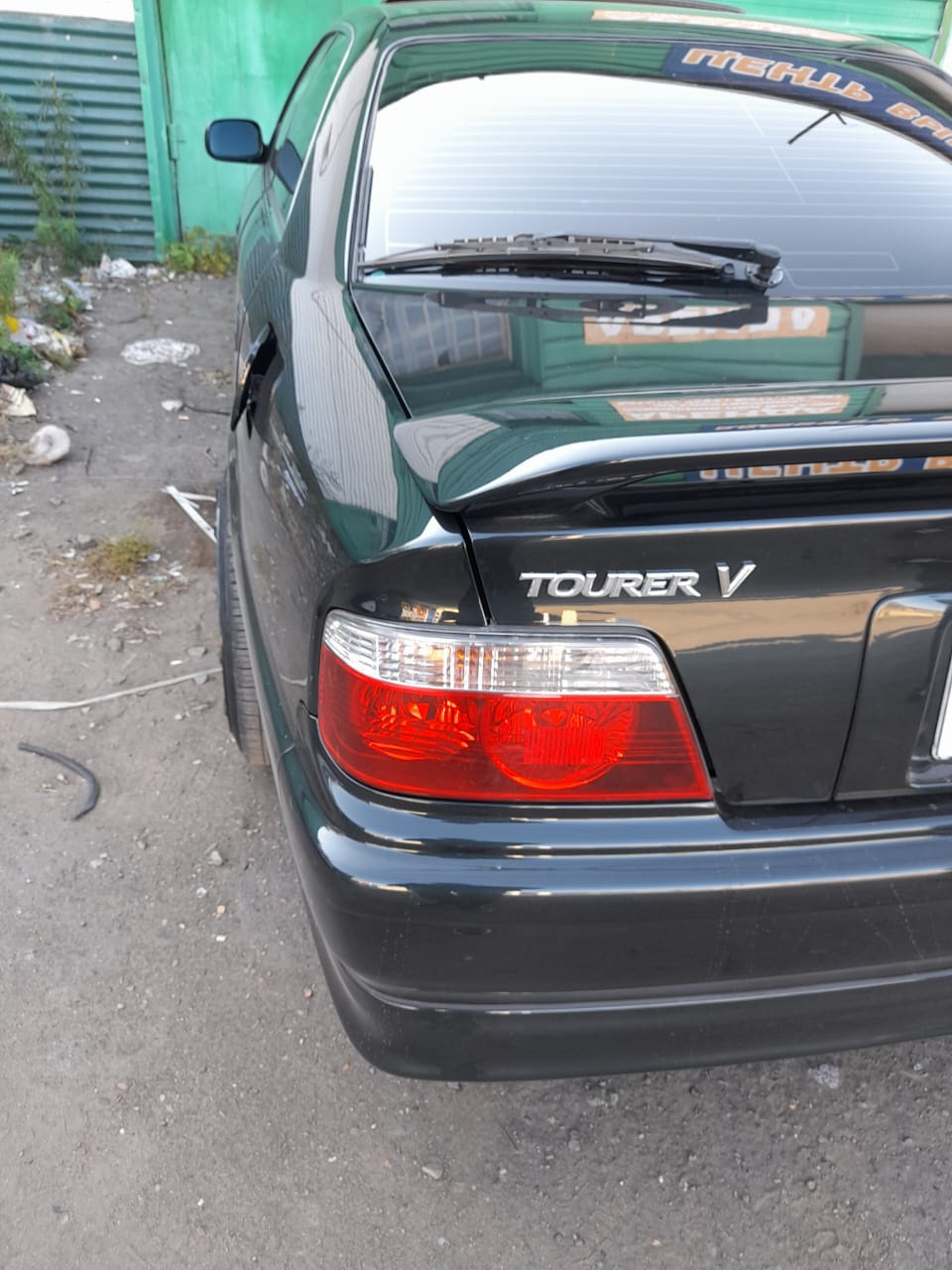

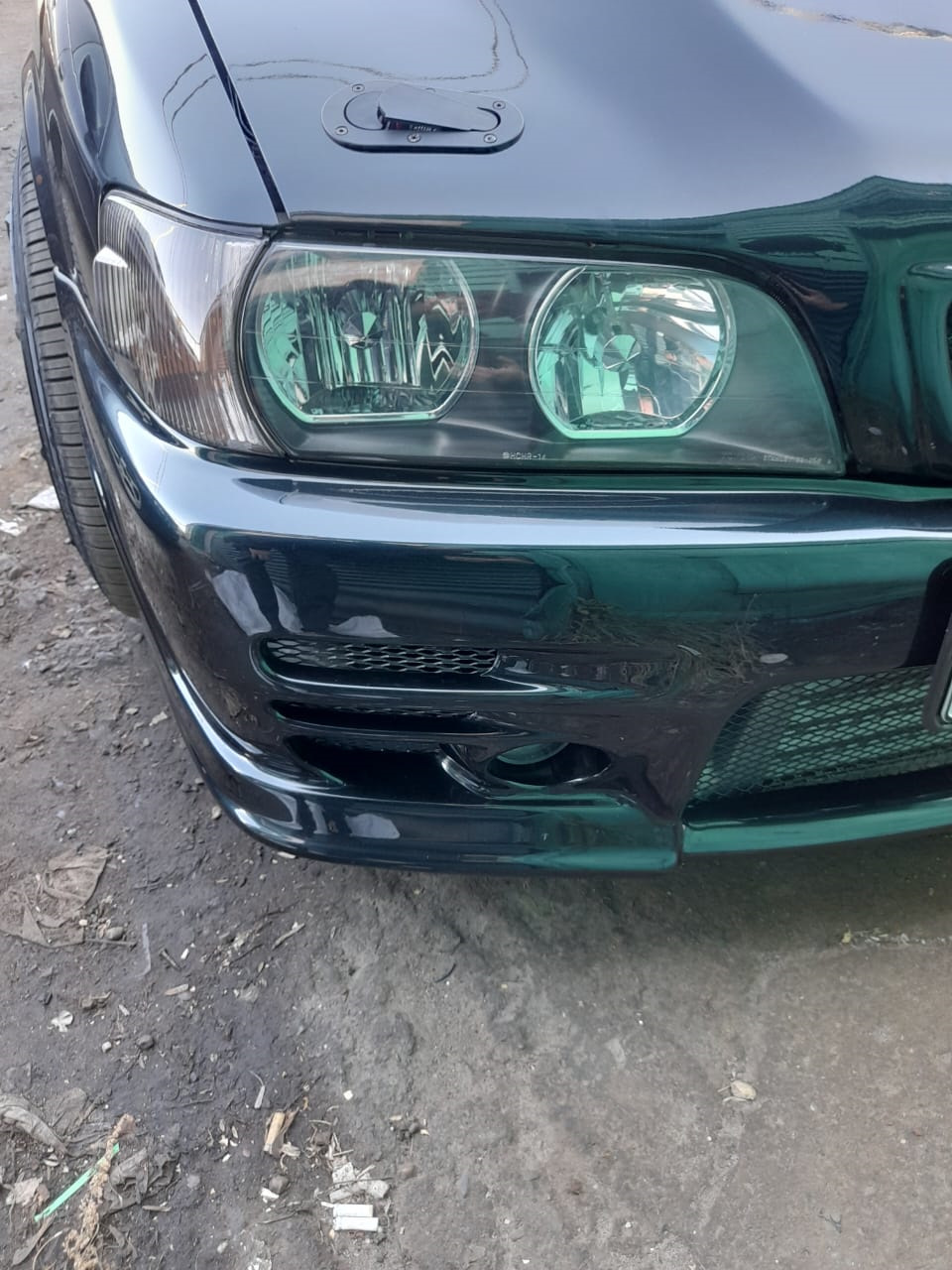

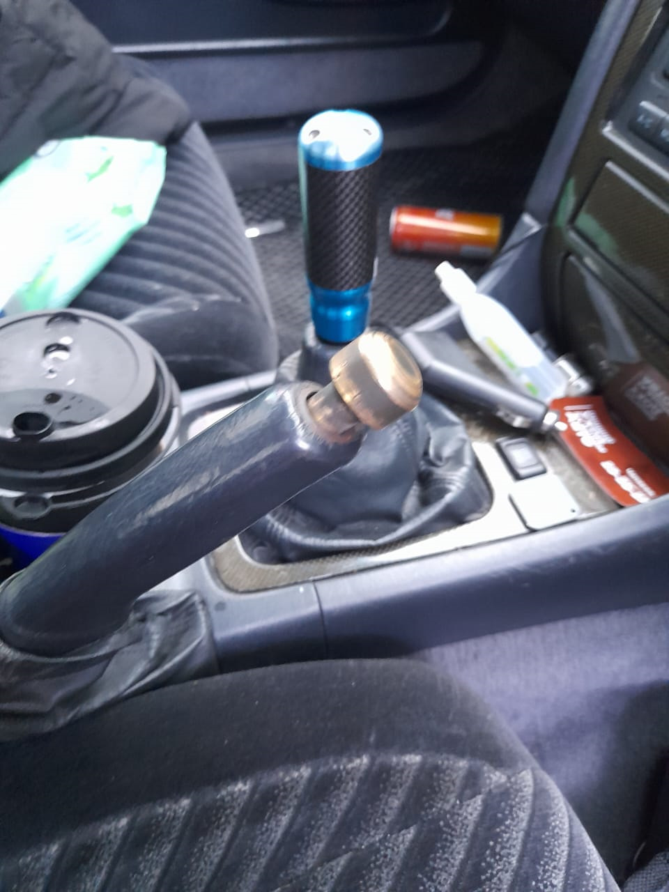

По факту осмотра выясняется, что машину продают перекупы, автомобиль давно снят с учета, мотор в этом корыте: 1JZ-GTE, а в ПТС обычная атмосфера, кузов весь окрашен с проемами, окрашен очень отвратно и скорее всего в разное время, потому, как местами, видны свежие подтеки краски, крышка багажника свежеокрашена, как раз на ней и есть эти подтеки. Далее, в процессе выясняется, что заднее крыло было вварено. В салоне, низ торпедо поврежден, разъем обд спрятан, его так и не смогли найти, ни перекупы, ни мой человек. Теперь самое главное – мотор дымит и глохнет на холостых после перегазовки, сцепление буксует. Для мечтателей и тех, кто просто желает порукоблудствовать, можно это сделать тут как оно работает и тут Toyota 1998 года за 1.6 млн рублей посмотреть, как эта штука 1998 года работает и дует, занимательное зрелище. Действительно, не берет время эти авто, так что еще не один столб, он может поймать и по идее, если бы он был легальным, с мотором, который по факту указан в ПТС, то его можно было бы забрать, вариант не самый плохой. Вложить в него еще лимон и тачка засияла бы по Омским улицам, да и Омским гаишникам не стыдно было бы ткнуть в лицо всю легальность прибывания на дорогах общего пользования. Кузов, конечно, беда, но решаемо в хорошей малярке, коих в Омске не мало.

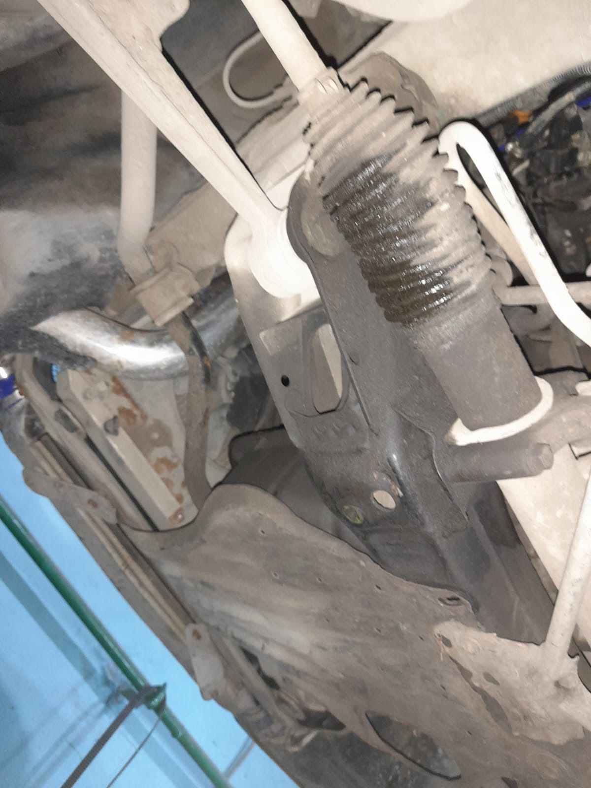

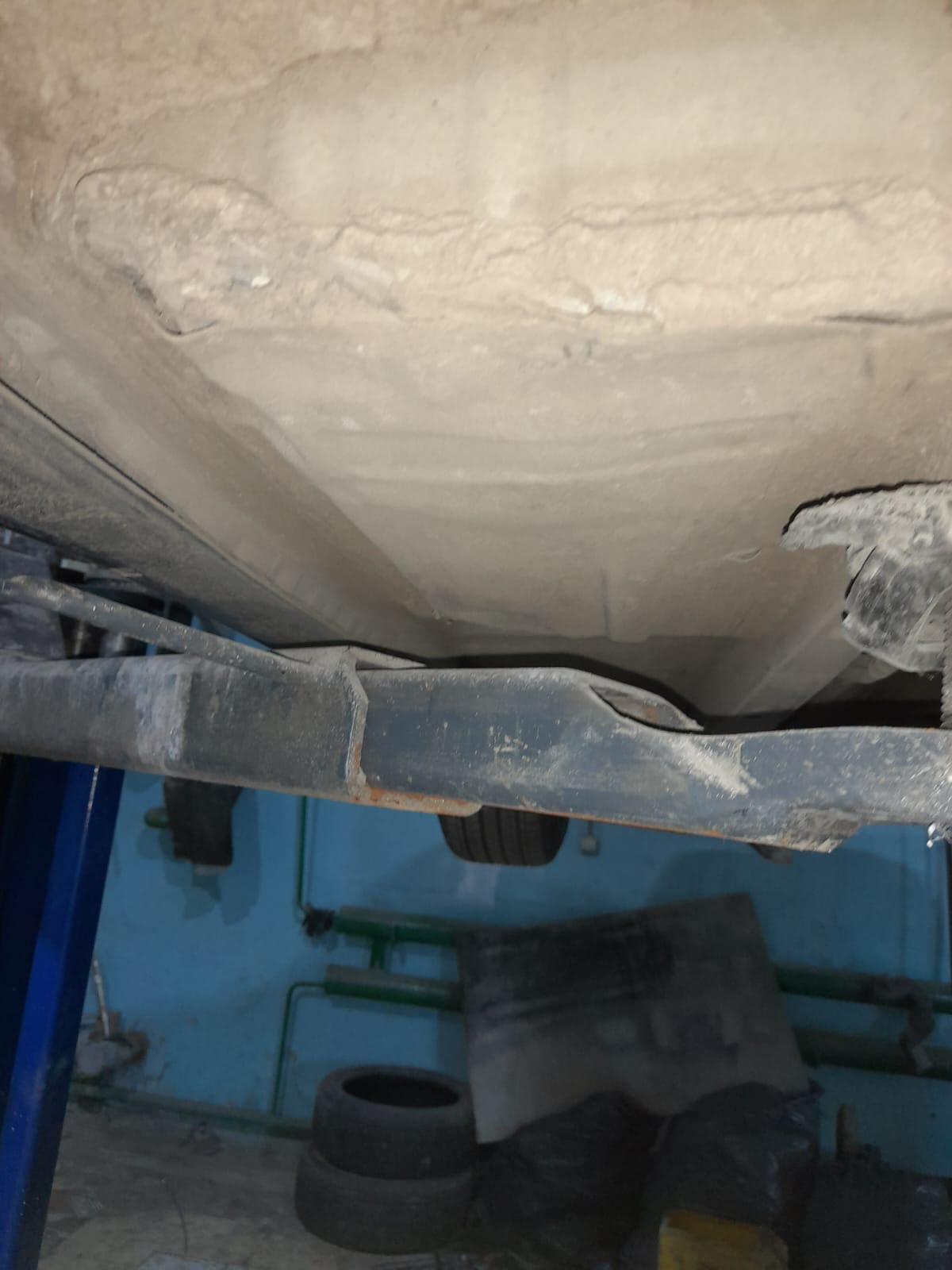

В целом по осмотру это всё, на следующий день определяемся с подъемником и смотрим ее снизу.

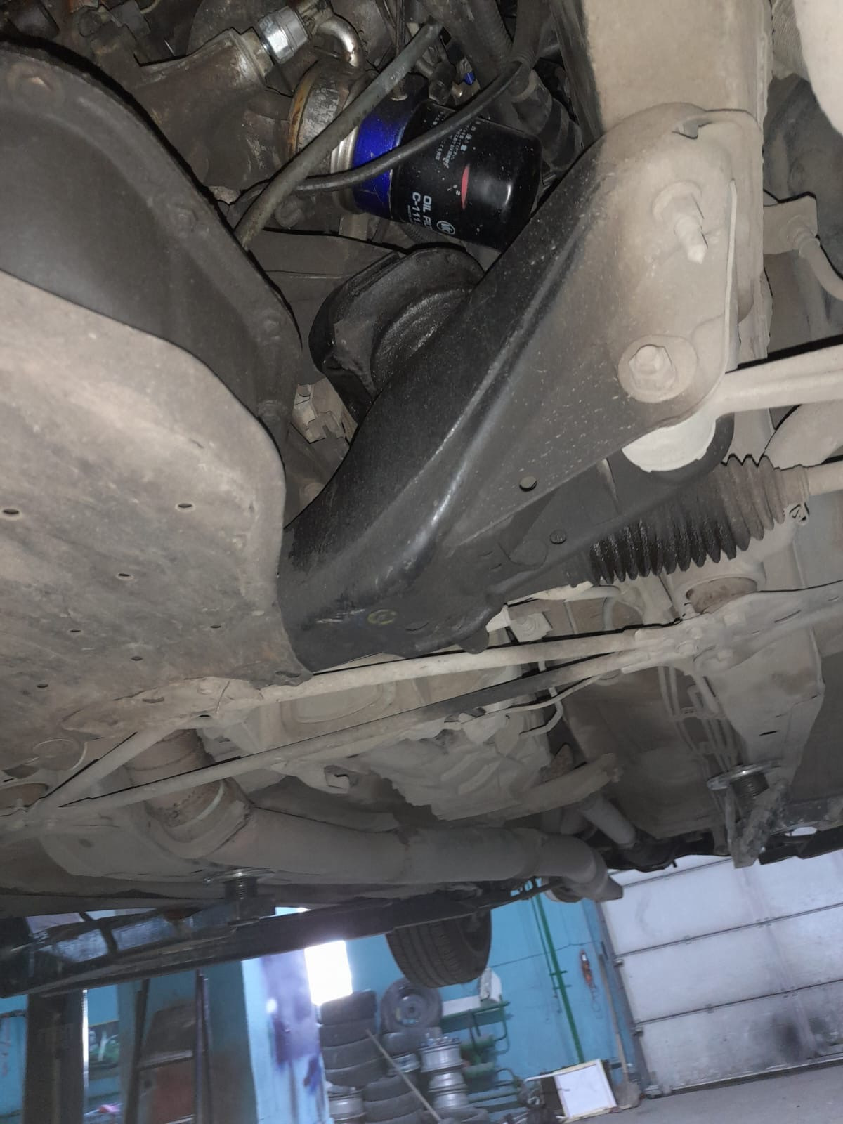

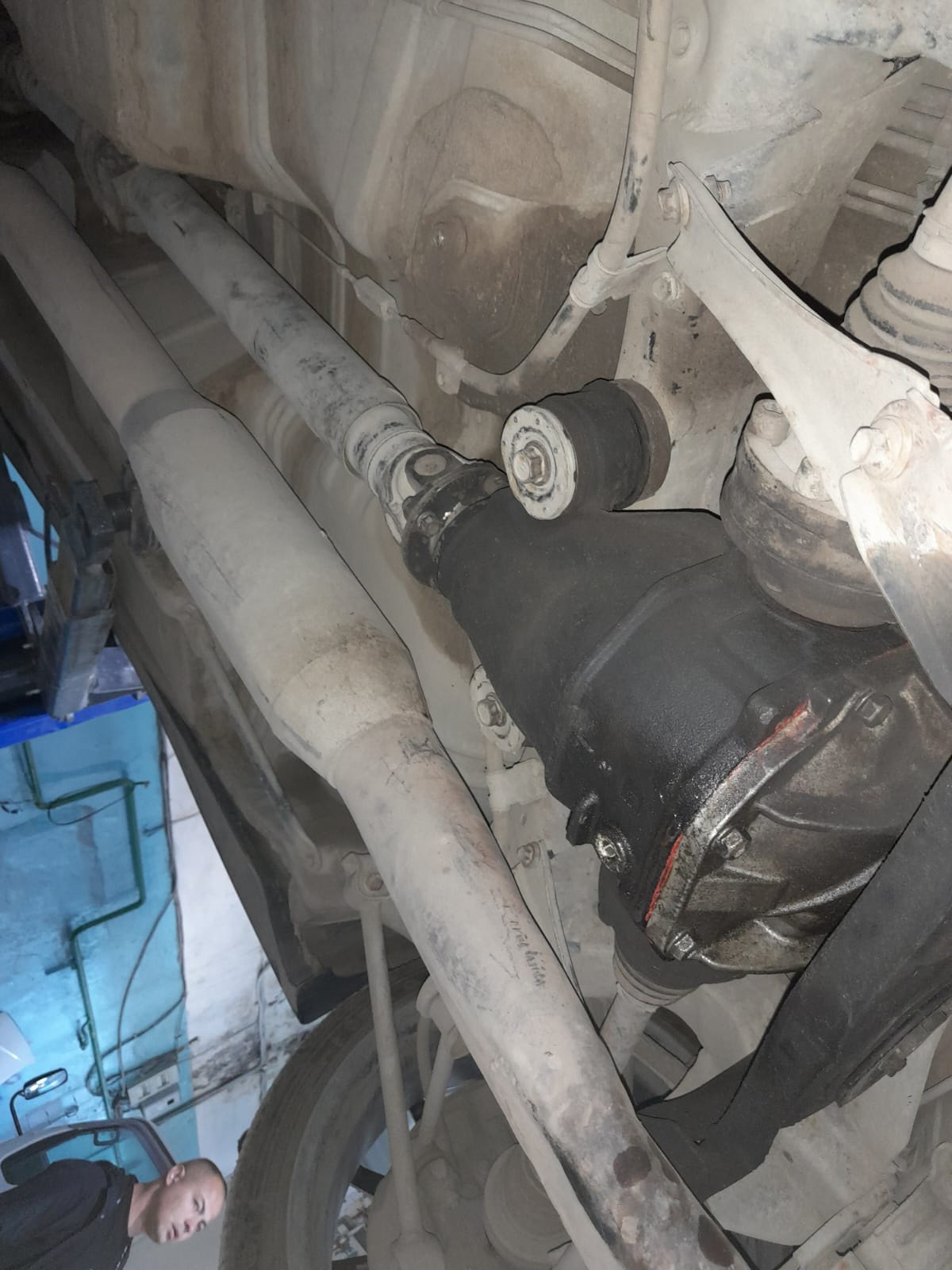

По факту осмотра снизу, мы видим: задний редуктор в масле, прокладку под замену, сайлентблоки под замену, варилась задняя левая часть авто и также передняя левая, видно, что вытягивались и лепились лонжероны, пороги замяты, да и в целом весь низ затерт, будто пахали им каменистую землю Востока.
Артем получает полный отчет по состоянию автомобиля, думаю он рад и доволен, что не потратил свои 1.6 млн рублей на данный экземпляр.
