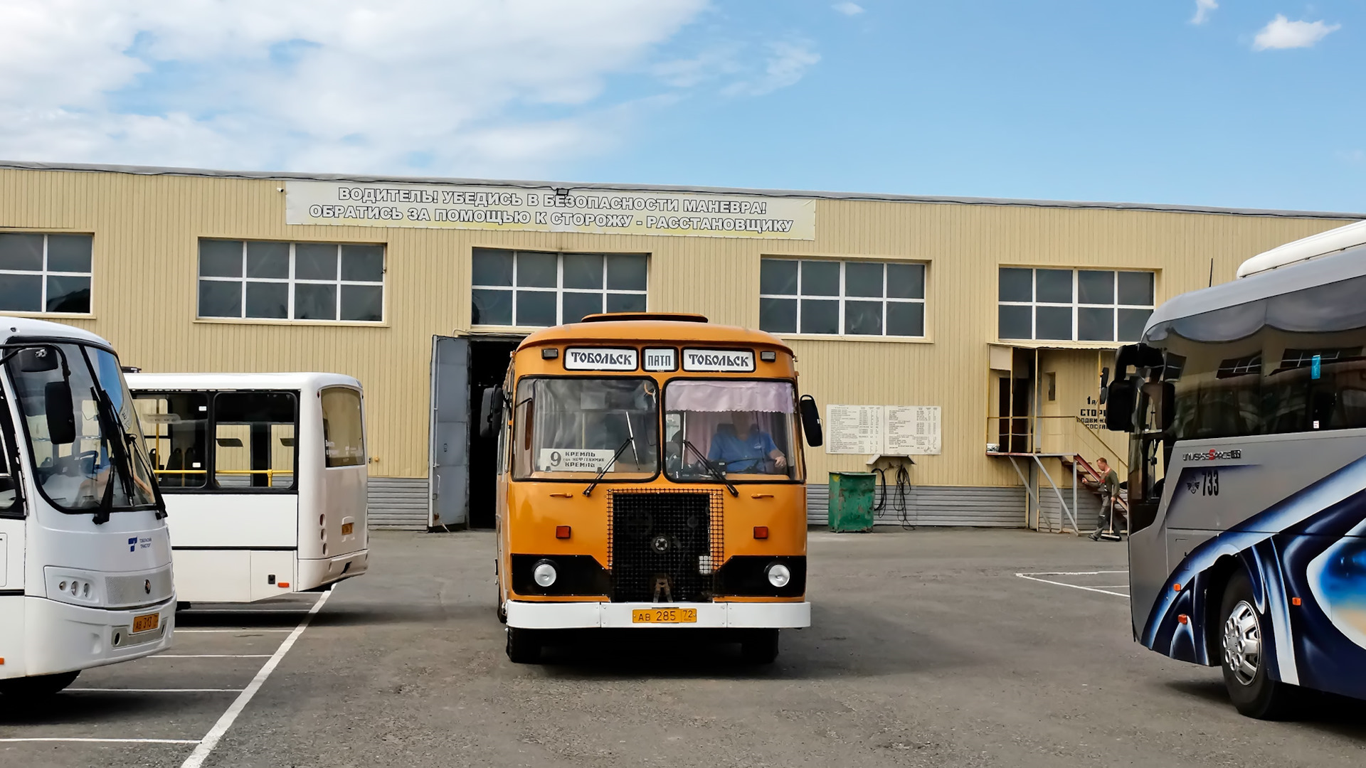

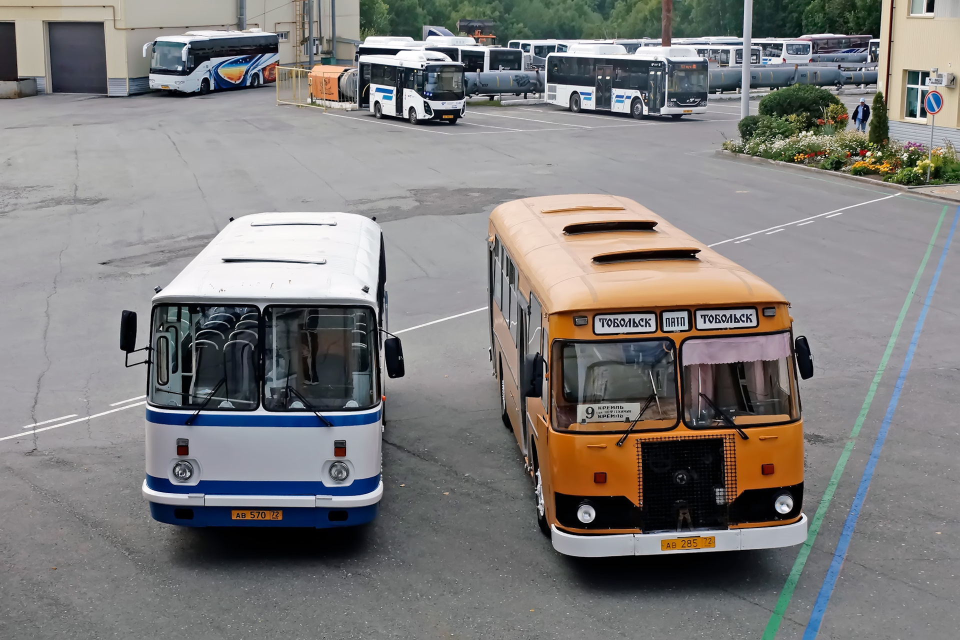

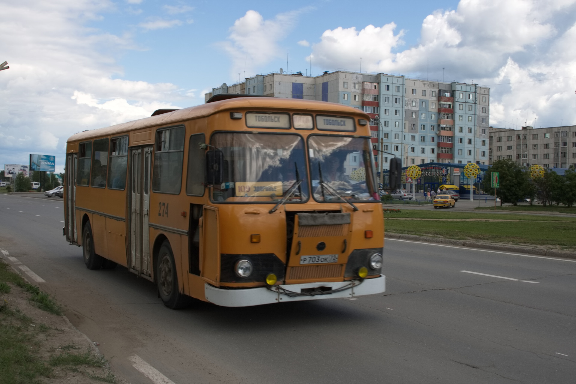

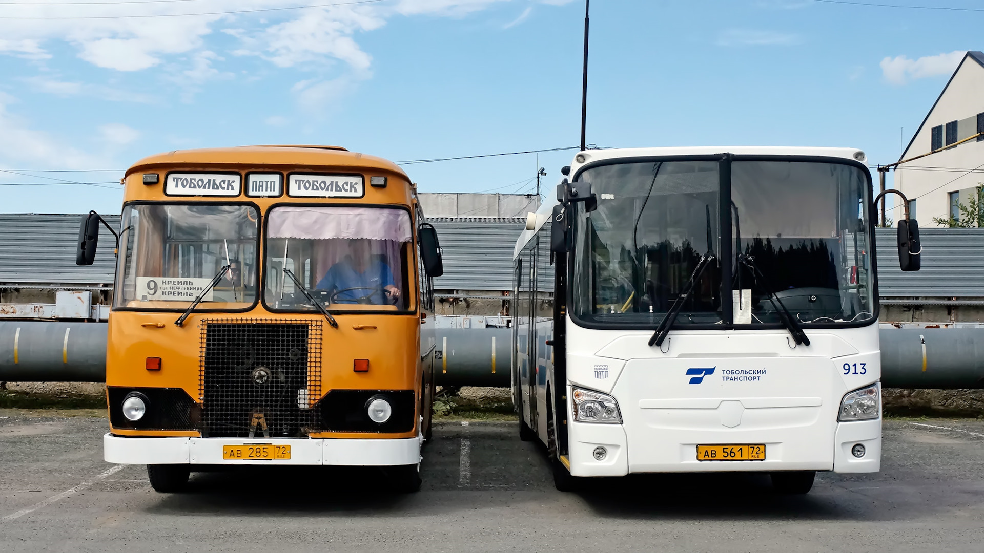

Когда Тобольское ПАТП избавлялось от остатков “советских” автобусов, две машины избежали отправки в металлокассу. Самые крепкие ЛиАЗ-677М и ЛАЗ-695Н, остававшиеся на линии последними, на предприятии решили сохранить: после снятия с маршрутов их привели в порядок и перевели в статус “музейных”. И даже немного жалеют, что не приберегли тогда больше.

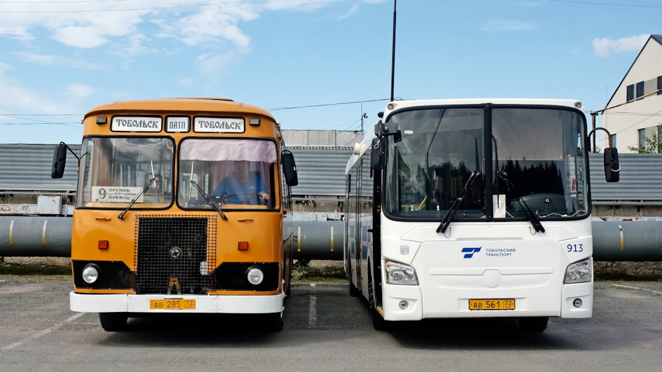

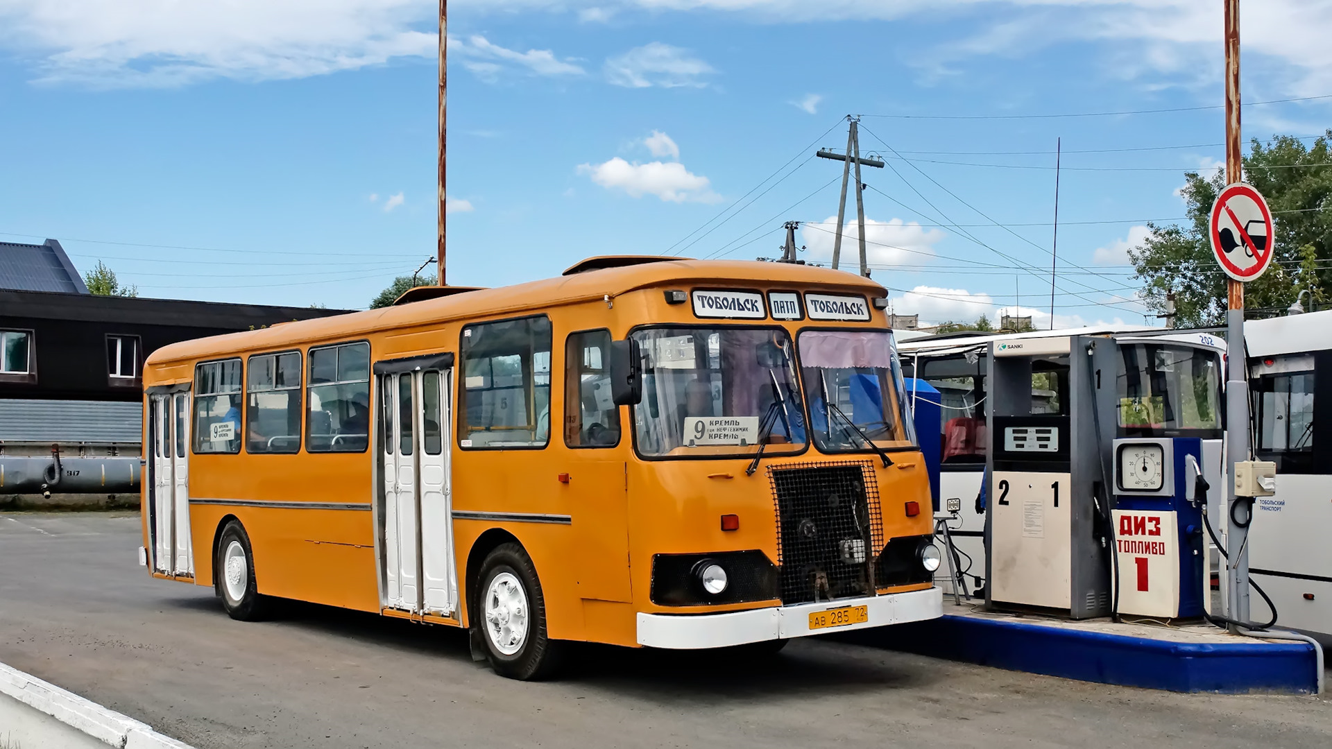

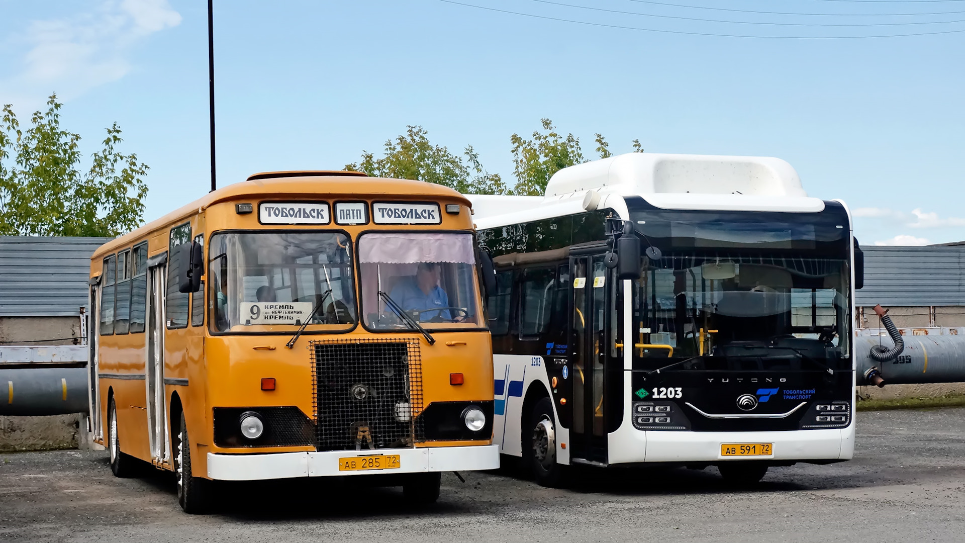

Более того: в летний сезон в Тобольске действует такой туристический аттракцион, как 677-й ЛиАЗ на общедоступном городском маршруте — по нашим временам это вполне серьёзный повод для визита в Тобольск даже издалека, как это сделал я. Глянцевый ЛиАЗ выводят на маршрут 9, кольцующийся у Кремля, и ездящий к гостинице “Нефтехимик”. Для большего антуража водитель и кондуктор на этой машине носит ретро-форму, специально заказанную для этого автобуса. А несколько лет назад ЛиАЗу сделали кузовные, в очередной раз обновив борта и перекрасив.

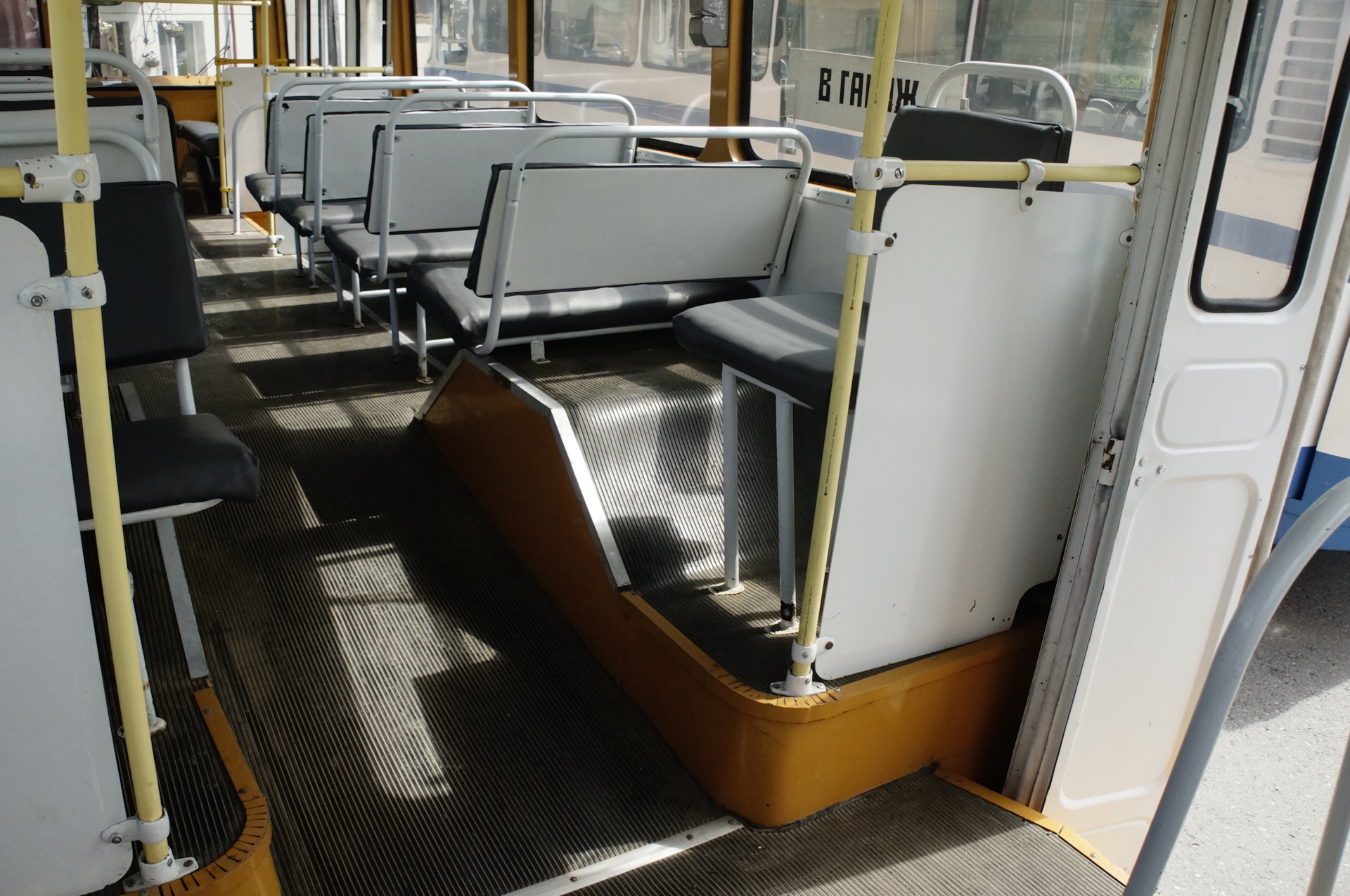

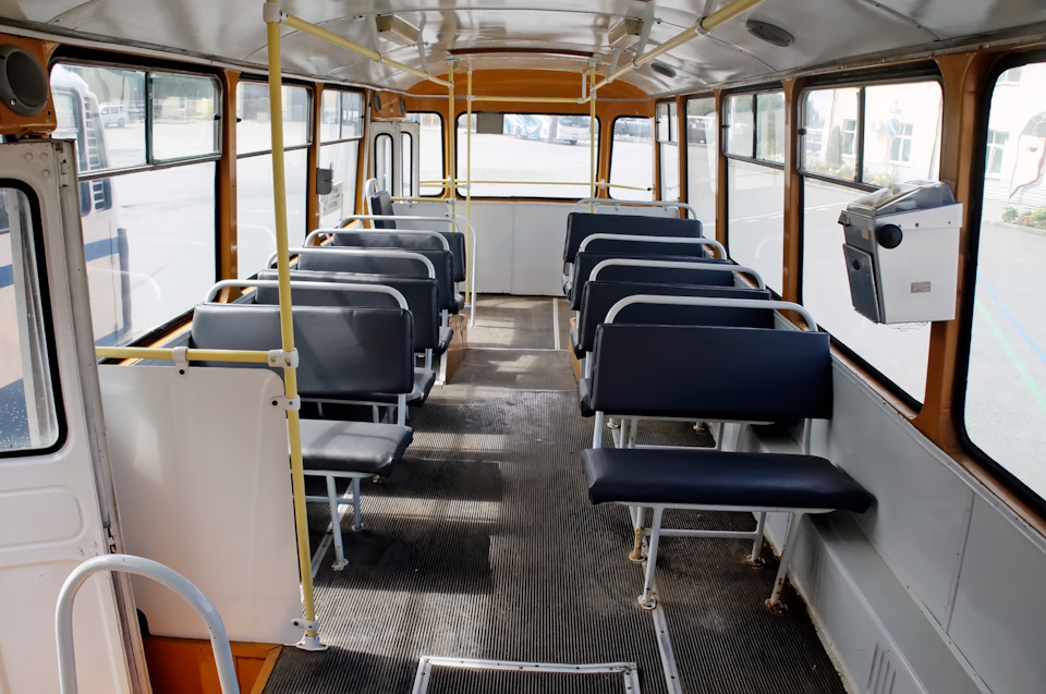

Конечно, в тобольском ЛиАЗе можно заметить некоторые отклонения от первоначального облика: на автобус, только сошедший с конвейера, он похож не до конца. Раскрой бортов, положение единственного молдинга и некоторые неочевидные детали говорят о том, что в прошлой жизни ЛиАЗ побывал на капремонте в Автобусном парке №3 Екатеринбурга. Там в 90-е и 00-е действовал импровизированный ремзавод, где поточно обновляли автобусы не только для собственных нужд МОАПа, но и для АТП области и соседних регионов.
Сезон-2025 тобольский ЛиАЗ пропустил: в этом году автобус-ветеран выезжал только на городские праздники. Всё упёрлось в запчасти: когда 677-го начали готовить к очередному техосмотру, замены попросили пневмоцилиндры дверей и рулевой механизм. Снабженцы приобрели для 677-го 4 (четыре) рулевых механизма, три из которых оказались хуже того, что уже стоял на автобусе и требовал замены (рулевой механизм у 677-го — общий с редкоземельным “дорожным” Уралом-377).
Когда необходимые детали всё-таки нашли, сезон уже перешагнул Экватор, и в ПАТП, немного подумав, решили ещё подоводить автобус до ума — в частности, поставили Луноход в очередь на ремонт дымящего двигателя. А вот та самая гидромеханическая коробка, издающая специфические “звуки 677-го”, здесь работает тихо: ЛиАЗ настолько отлажен и отрегулирован, что источник того самого звука — промежуточная опора кардана между двигателем и коробкой — молчит.

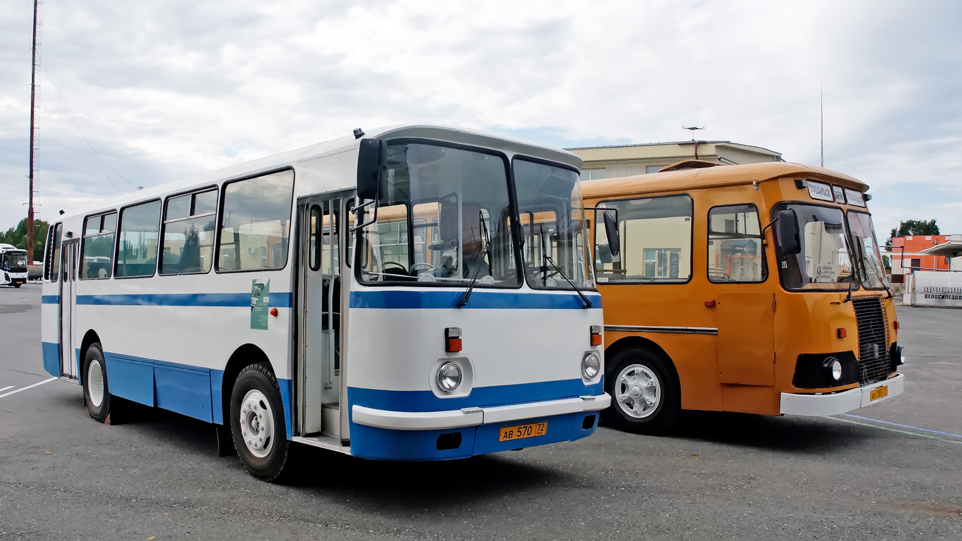

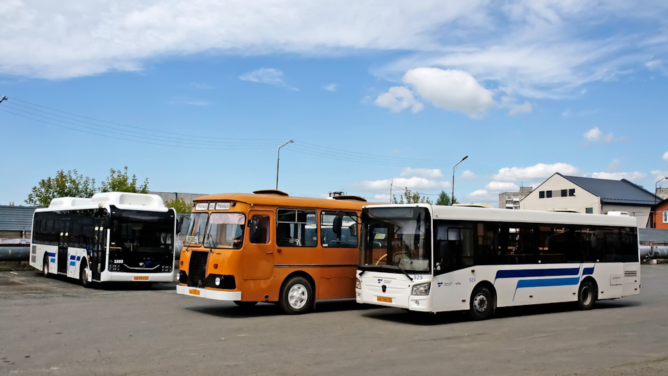

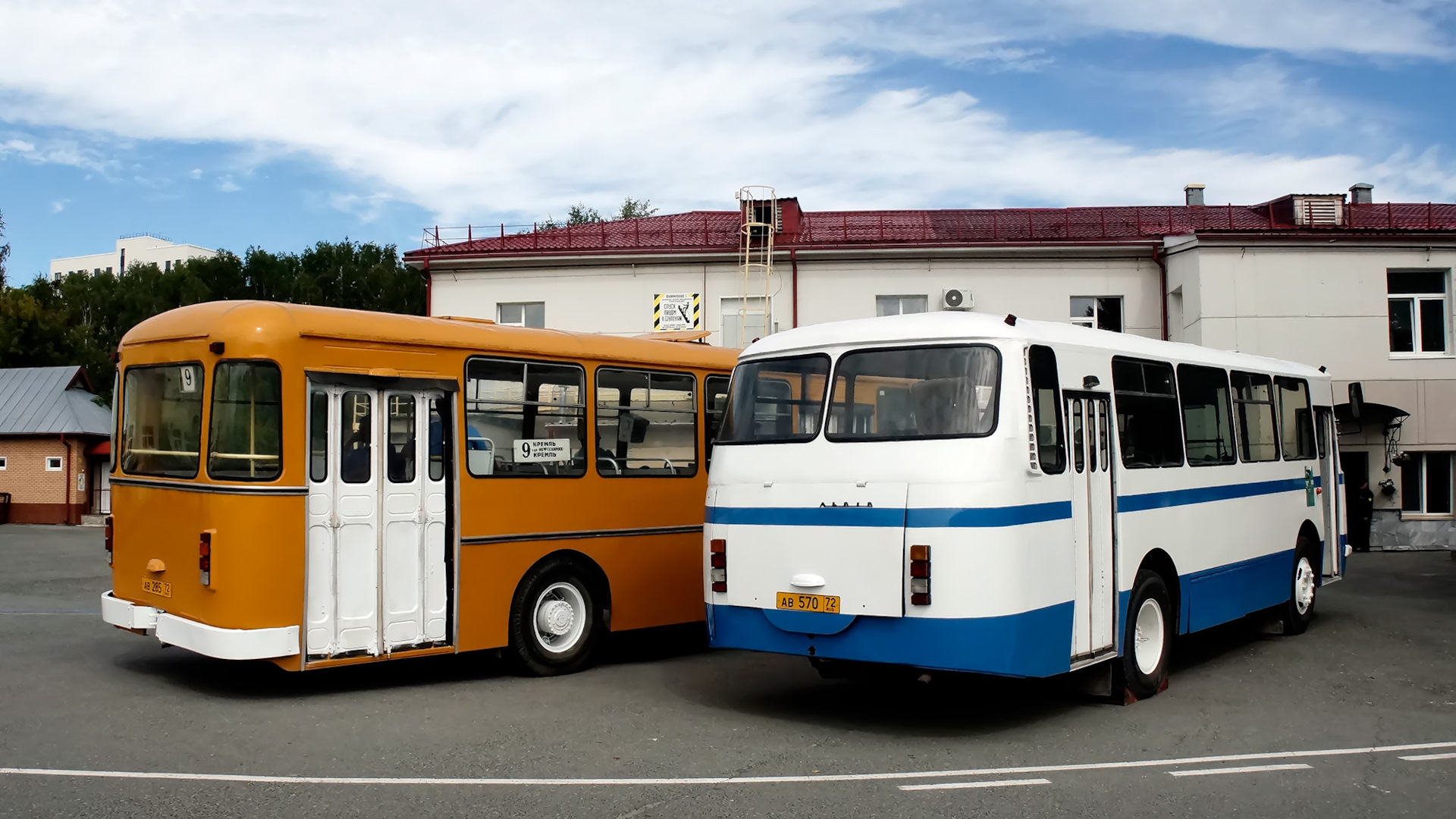

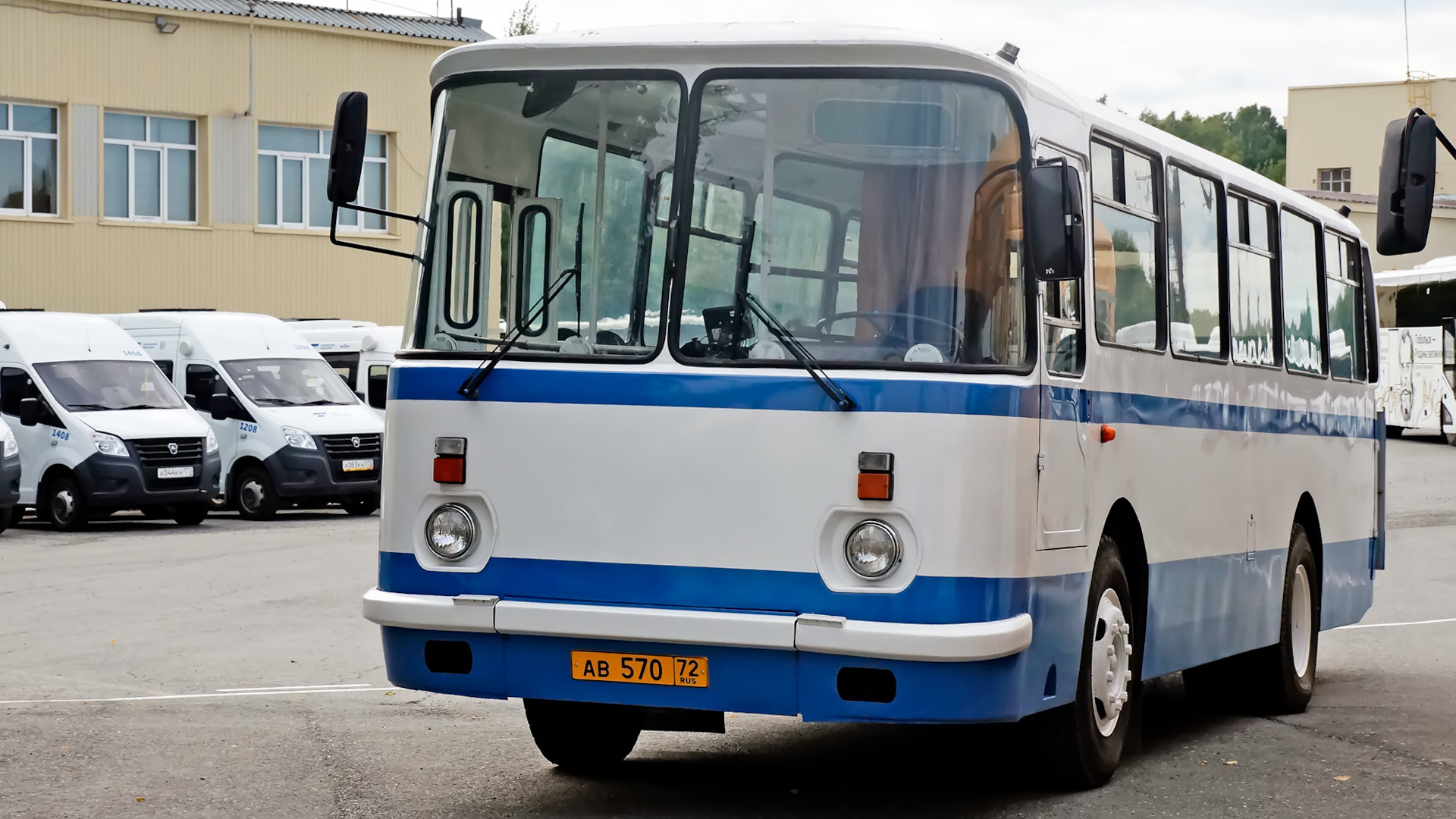

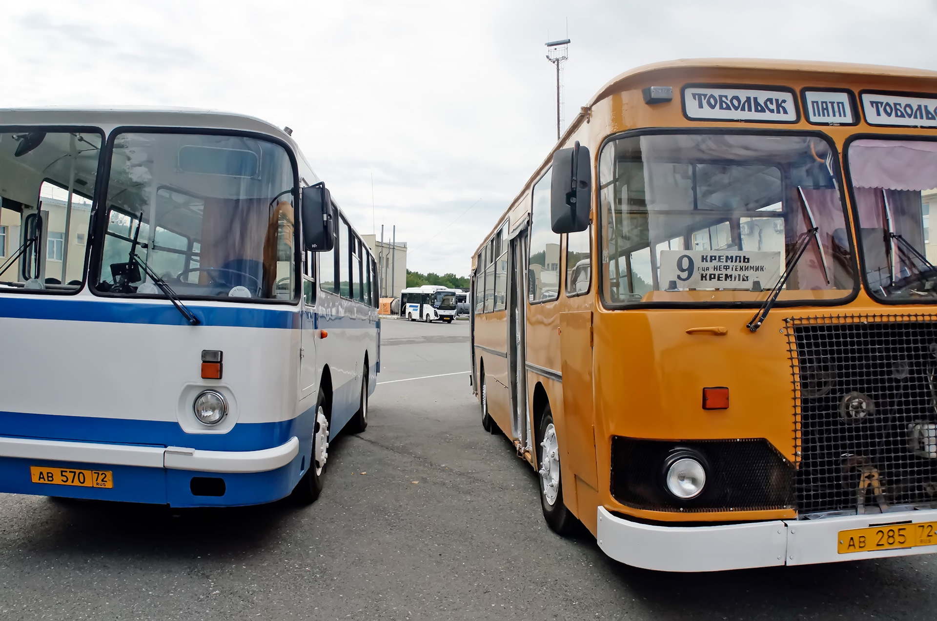

Вслед за ЛиАЗом в порядок привели и ЛАЗ, “Наташку” модели 695Н. Этот автобус уже позднего выпуска — 1997 г/в, благодаря чему и пережил собратьев.
ЛАЗ-695Н при этом на линию не возвращают: он на ходу, но стоит в гараже даже если ЛиАЗ отсутствует на линии по техническим причинам. Считается, что для его выхода на линию сейчас нет задачи. Ныне львовский автобус служит своего рода “передвижным музеем”: его просто бережно хранят на предприятии, и время от времени выкатывают на городские праздники с экспозицией в салоне.
В этом сезоне оба ретроавтобуса Тобольского ПАТП выставили на территории, и их показывают гостям — например, экскурсионным группам из местных школ.

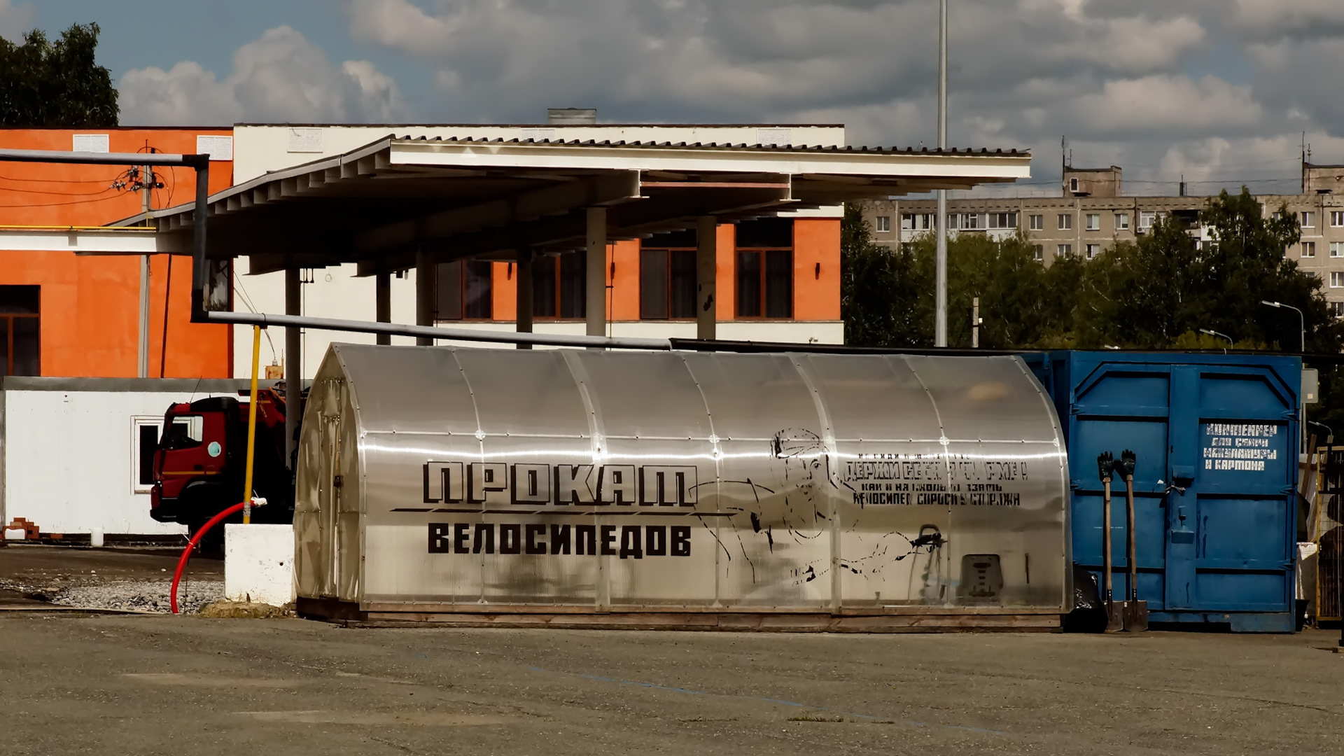

Ещё один элемент соцпакета — велопрокат, организованный на предприятии “под зарплату”. Для сотрудников аренда велосипеда стоит 500 рублей в сутки, или 1000 рублей — за три дня. В конце каждого сезона на предприятии разыгрывают 4-5 велосипедов среди пользователей проката — так что затраты на аренду могут и окупиться. Ещё действует челлендж для бегунов и ходоков, данные для которого собирают с фитнес-браслетов, и награждают лидеров — всё ради здоровья и благополучия сотрудников.

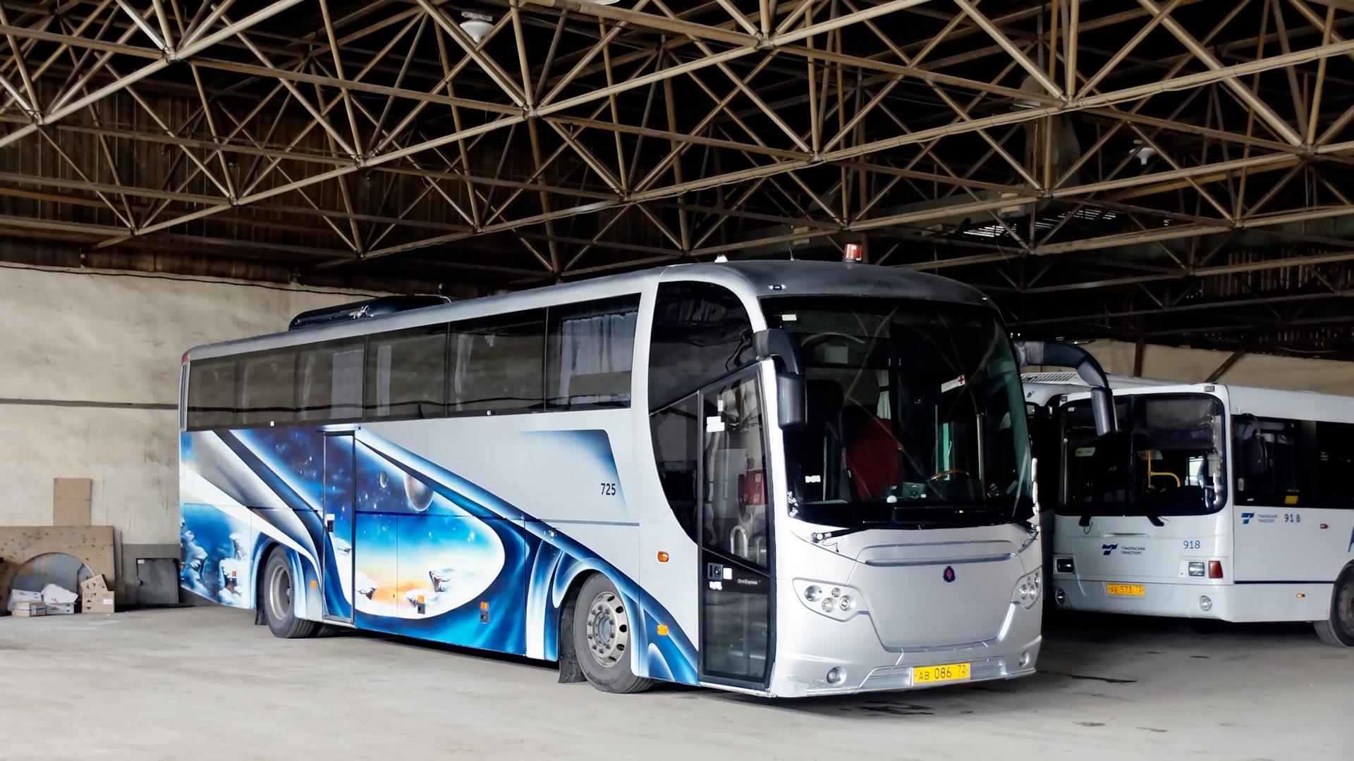

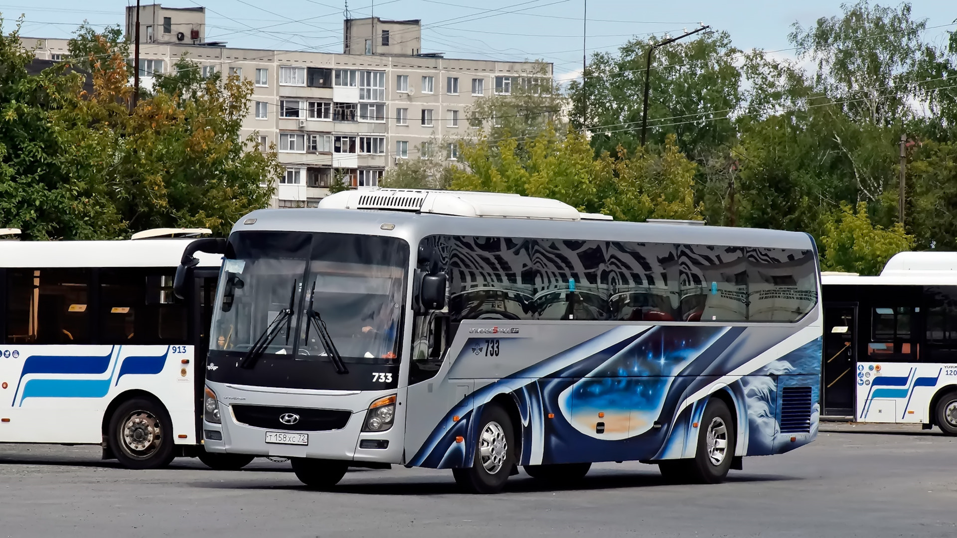

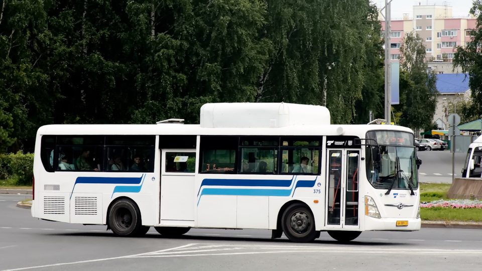

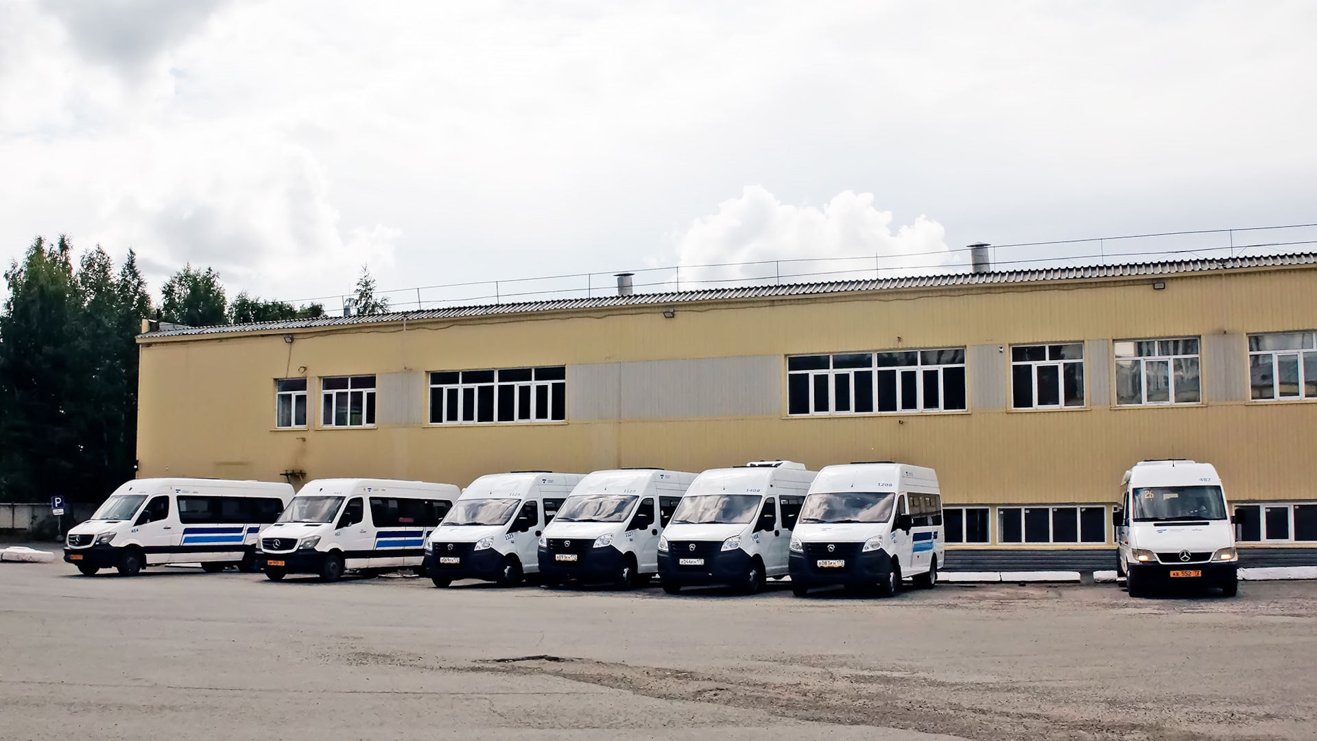

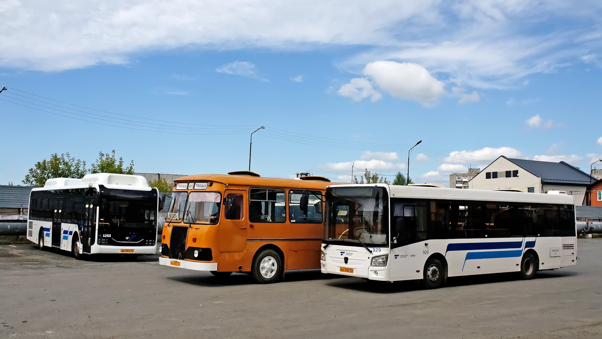

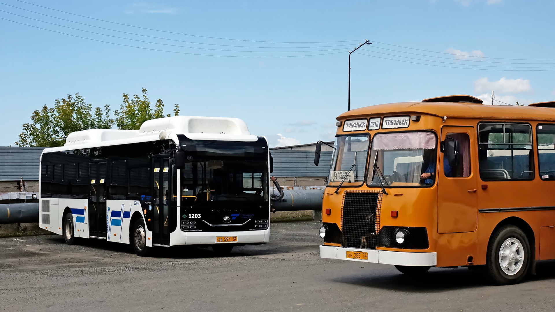

На маршрутах Тобольского ПАТП в наши дни работают автобусы одиннадцати марок. Преобладает большой класс: основа парка — ЛиАЗы моделей 5256 и 5293, а также НефАЗы-5299. На межгороде — в основном большие автобусы китайских и корейских марок, а на менее востребованных направлениях работают и техника поменьше: Газели Некст и Спринтеры.
Для малодеятельных и пригородных маршрутов есть “Векторы”, а для направлений с грунтовками и суровых зим в ПАТП держат стратегический запас классических ПАЗиков моделей 3205 и 4234. Согласно местному стандарту, даже они оборудованы тремя электронными маршрутными табло, бегущей строкой в салоне, голосовым автоинформатором и системой объявления номера маршрута для слабовидящих.

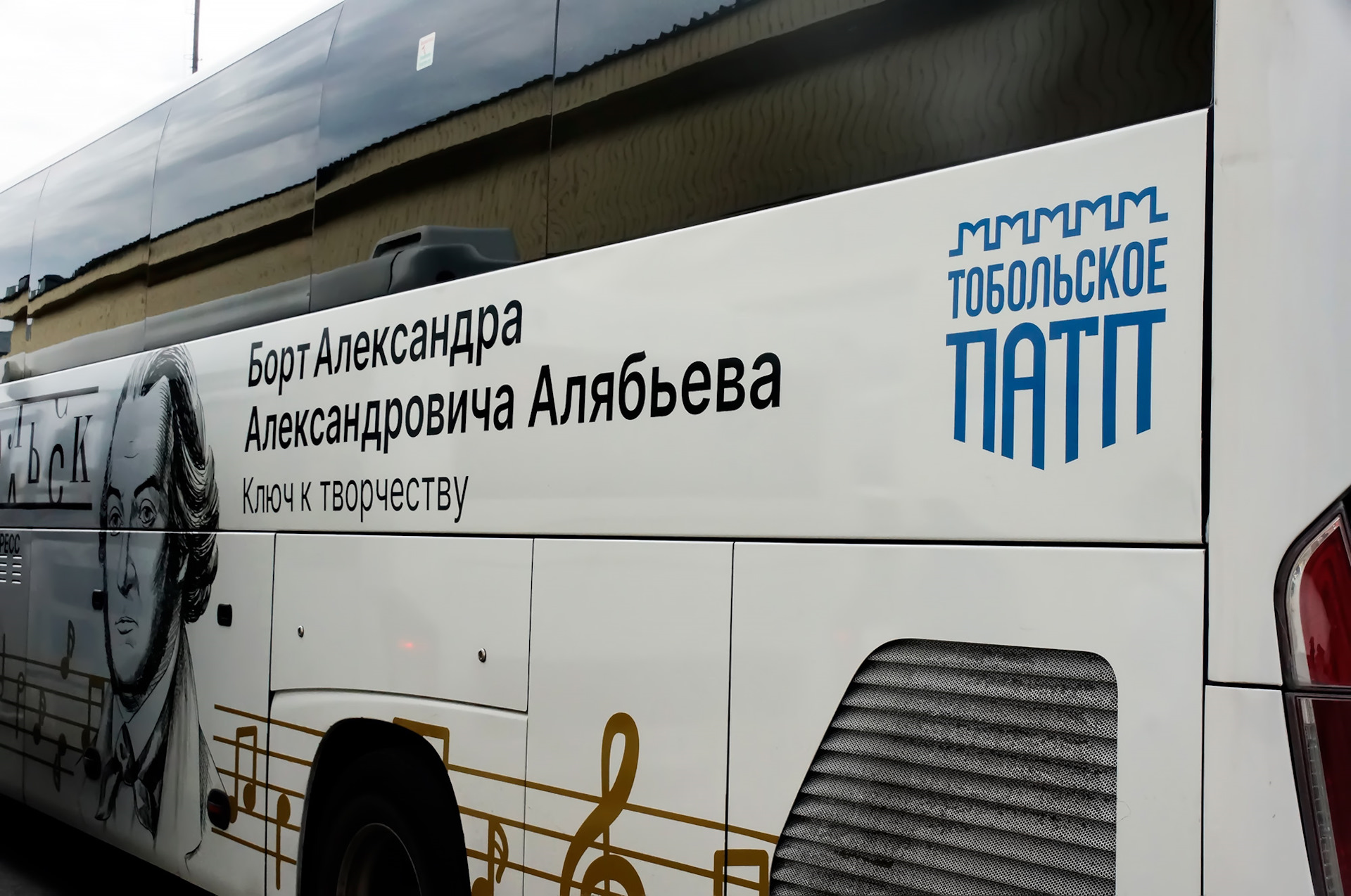

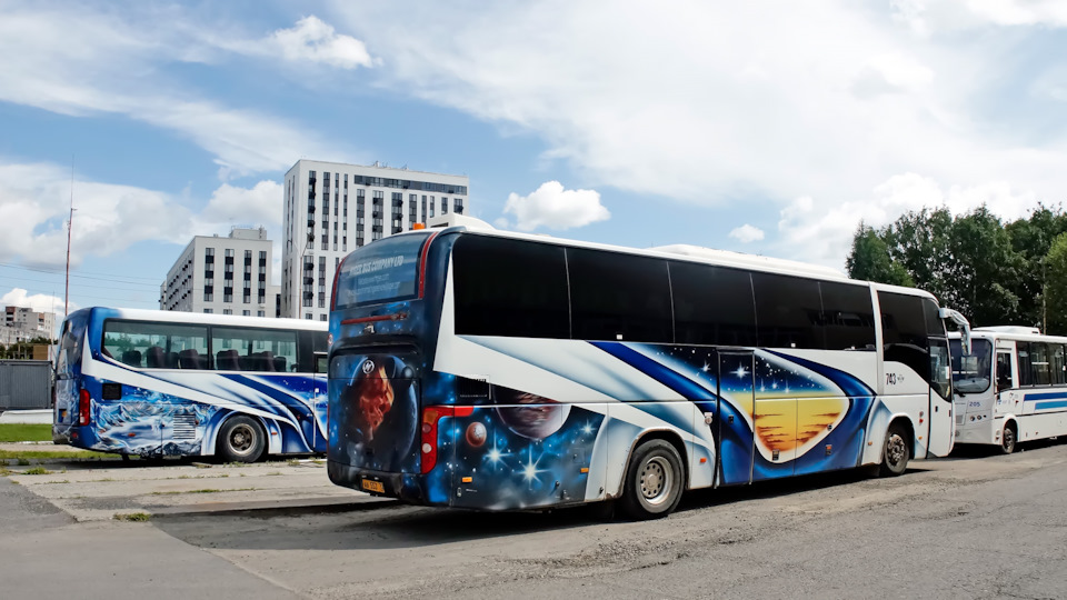

Более того: художник Тобольского ПАТП Сергей Мацвейко 10 лет назад начал оформлять автобусы междугородной колонны авторской аэрографией (!) с космическими пейзажами. Такое брендирование — его собственная инициатива: художнику не давал покоя белоснежный автобус, вышедший из кузовного ремонта, в котором он увидел большой холст. Эксперимент оказался удачным, и бренд “Тобольский космос” ПАТП даже запатентовало.
Помимо авторской аэрографии и маршрутных табличек, художник занимается внутренней навигацией предприятия: буквально каждый уголок АТП украшен его руками.

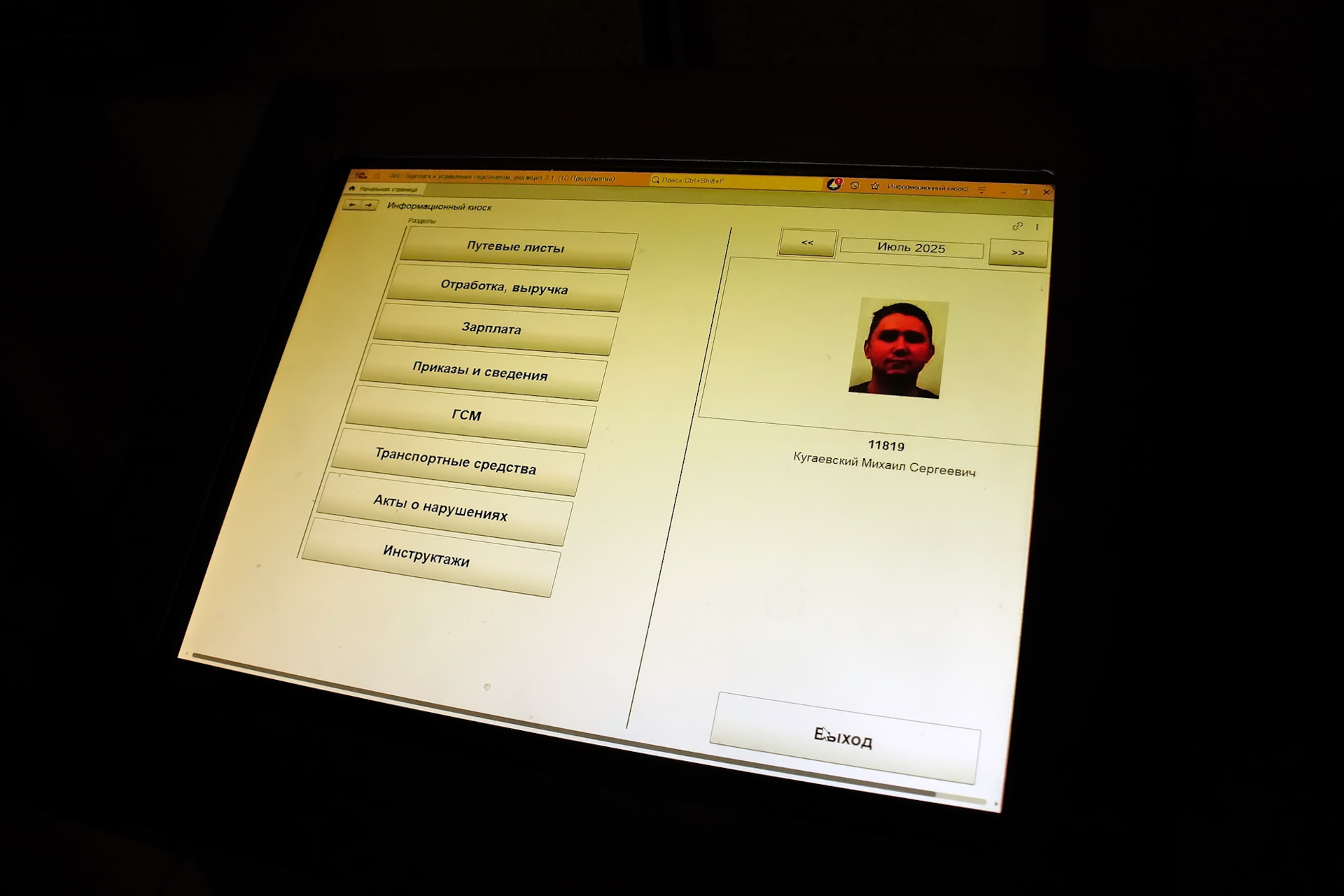

“Мозг” Тобольского ПАТП — это не только сотрудники, но и автоматизированная система управления.
Больше 10 лет назад при участии отдела АСУ Тобольского ПАТП разработали управленческую конфигурацию на основе 1С: Зарплата и управление персоналом. От исходной конфигурации осталась платформа и базовые справочники, а остальное писали сами, методом проб и ошибок, на протяжении 10 лет.
Применительно к регулярным пассажирским перевозкам такая “самописная” конфигурация превосходит другие продукты 1С — “Управление автотранспортом” и “Транспортная логистика и экспедирование”. Если для условного универсального АТП с грузовым и пассажирским бизнесом, не требовательного к деталям, универсальные конфигурации могут быть лучше, то для крупного автобусного предприятия — уже нет. Полного решения для пассажирских АТП на этой платформе по-прежнему не существует, да и самих предприятий, крепко стоящих на ногах и готовых внедрить такой продукт, в России осталось едва-едва.
Вокруг АСУ обустроена вся работа автопредприятия — от выпуска на линию и учёта топлива, и до обедов в столовой. У водителей и других сотрудников есть электронные карты на основе Mifare Classic 1K / ТТС, а в здании АТП — информационный киоск, в котором можно увидеть данные и о путёвках, и об отработке и выручке, и о заработной плате, инструктажах, актах и нарушениях, и многом другом.
В отделе АСУ в разные годы работали от 3 до 7 инженеров: программисты 1С, сисадмины, техники по разному оборудованию. Но отыскать разработчиков, способных поддерживать и развивать эту систему, в небольшом городе при зарплате в 100 тысяч практически невозможно. Подмога подошла с неожиданной стороны: один из боссов Тобольского ПАТП уже погрузился в тему сам, раз уж долгие поиски разработчиков успехом не увенчались.

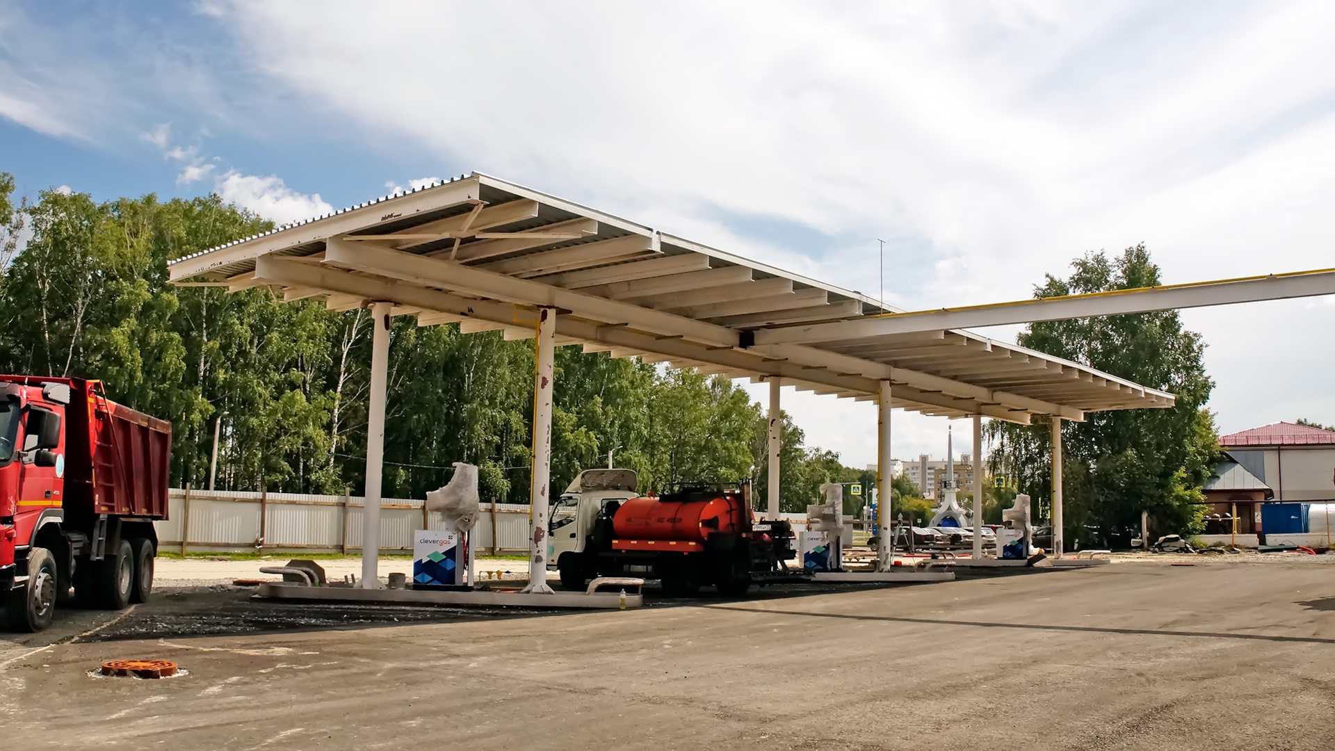

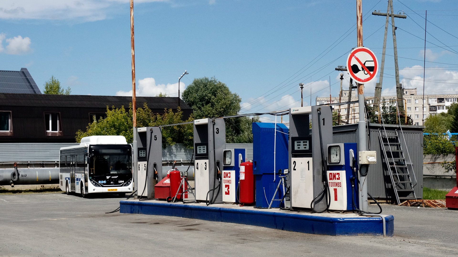

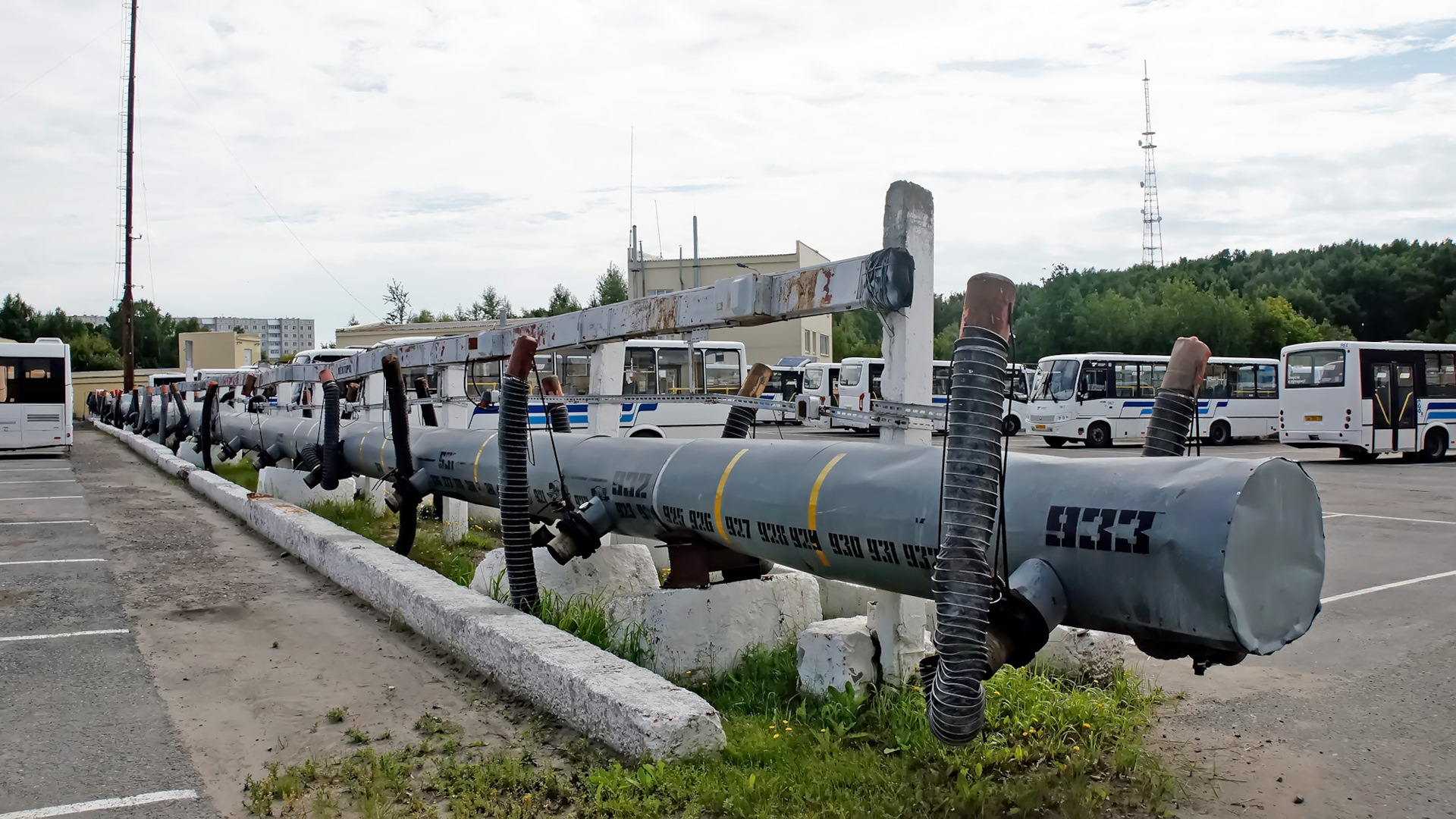

АЗС для заправки автобусов дизтопливом на территории Тобольского ПАТП своя — хотя буквально через дорогу от проходной есть и общедоступная сетевая заправка. Раз в год случается, что оптовая цена дизеля опережает розничную — и тогда на неделю автобусы ПАТП “оккупируют” сетевую АЗС.
Кстати, должности заправщика на предприятии давно нет: топливо на внутренней АЗС отпускается автоматизированно, по водительским картам. Сервер АЗС проверяет наличие водителя в множестве открытых на данный момент путевых листов и «даёт добро» колонке, а также учитывает фактический объём заправки. В таком режиме автобус заправляется в течение трёх минут.
На случай отказа автоматики предусмотрен регламент заправки вручную с записью в журнал дежурной по АЗС, но реально за три года такое применяли на тренировке. Учения на случай отказа средств автоматизации в Тобольском ПАТП проводят не реже, чем раз в год.

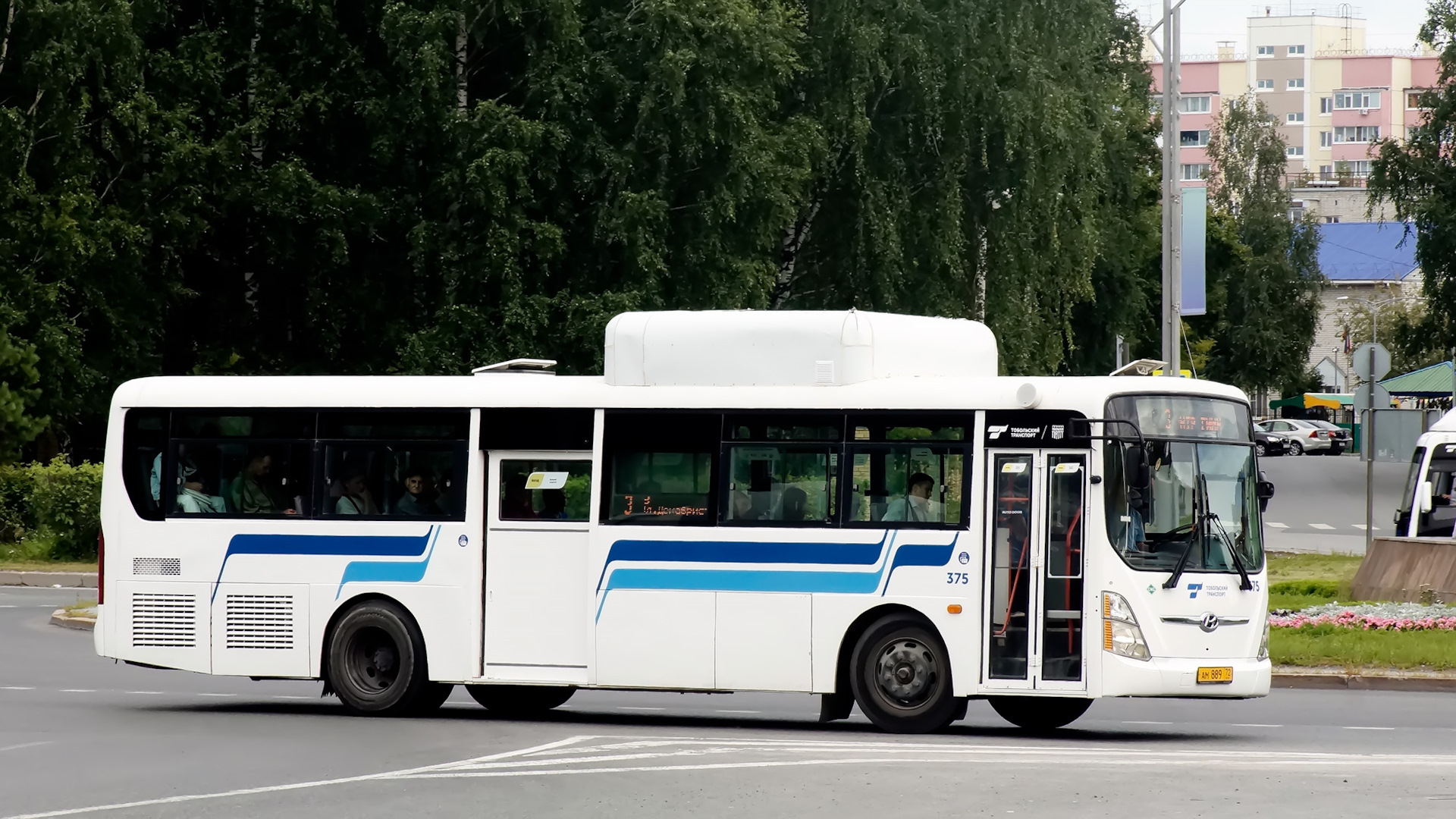

Постепенно предприятие переходит на газовую технику, и сейчас на территории строят большую АГНКС для газовых автобусов — она нужна, чтобы не ездить заправляться на общедоступную заправку.

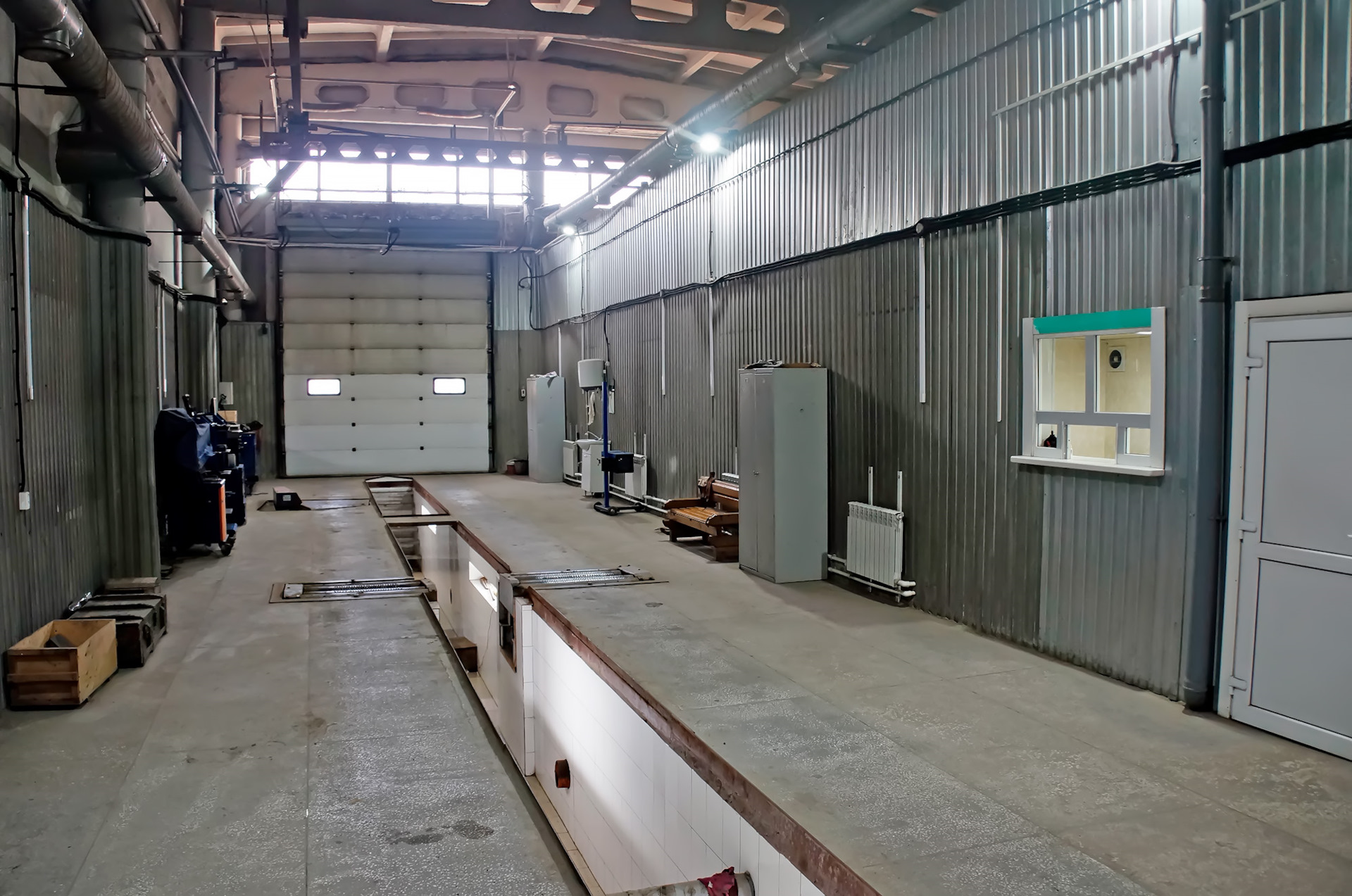

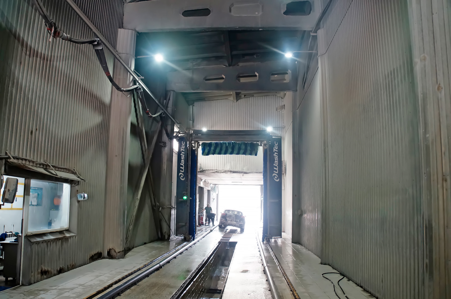

Ещё на предприятии есть современная автоматическая мойка и единственный в Тобольске пункт техосмотра для грузовиков и автобусов, который эксплуатирует отдельная организация. Но требования самого предприятия к состоянию автобусов куда выше, чем у государства — так что техника ПАТП проходит техосмотр “без льгот”.

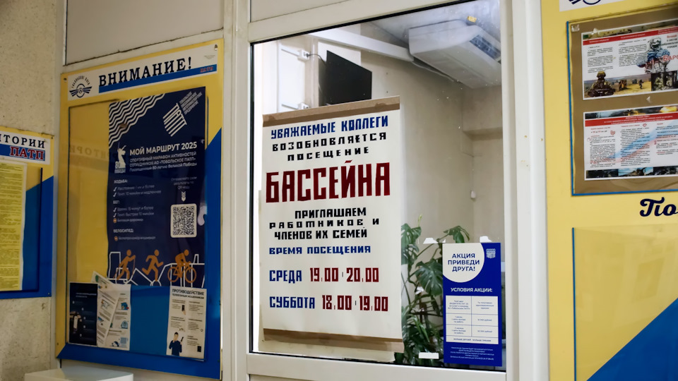

Немного жаль, что не рассказали о нашем оздоровительном комплексе, к созданию которого я имел прямое отношение.
У меня есть о нём любительское видео. Могу Вам переслать, если есть интерес. В составе его парилка, сауна, бассейн с водопадом и донным гейзером, комната отдвха с кухней, биллиард 12ти-футовый, тренажёрный зал.
И посещают его сотрудники подразделений в их день недели (для всех!).

Единственное про АСУ немного не понял. Да, уровень автоматизации здесь неплохой, но что есть "не найти специалиста в городе за 100 тыс.рублей?". Т.е для города Тобольска, имеющего население меньше указанной суммы это небольшие деньги или речь про то, что тут таких специалистов не найти, т.к неоткуда им просто взяться?)
IT-специалист может без труда найти работу удалённо за куда большие деньги
У АТП же есть ограничения в ресурсах…
Как бы да.
Просто обычно, как оно бывает, подобные системы создают профильные организации. Первое время они находятся на гарантии, потом просто режим поддержки.
И штатный специалист, который занимается обслуживанием этих систем, собственно говоря, как аварийщик ремонтирует эти системы, дорабатывает по мере производственной необходимости, контролирует процессы, занимается техподдержкой диспетчеров. Если задачи выполнены, то неделя работы этого специалиста может пройти "валенками к верху".
И это за 100к в Тобольске. В Екатеринбурге-то на подобные условия желающие найдутся (достаточно HH.Ru открыть), а тут Тобольск!
Редко можно встретить предприятие с таким уровнем условий для работников. Если все что написано в статье правда — то моё почтение и пожелания процветания этому парку

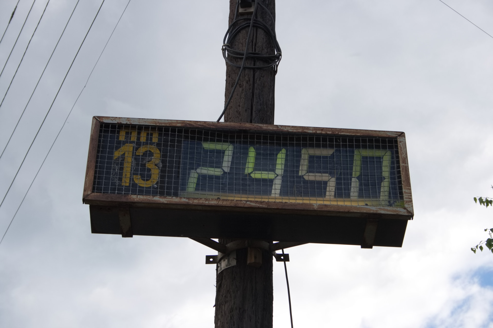

В 2008 в Тобольске висели табло с цифрами. Причем они работали. Как мне рассказали водилы должны были записывать эти цифры на остановках и по ним проверяли график. Ну и добавлю лиаз тех времен
Прикольно, такую систему не видел
У нас в городе тоже такие табло были в 90-х.
usernameDetector
Это была система СКАД — система контроля автобусного движения.
Водитель писал в путевке увиденные цифры, ОТиЗ сверял их из сданной путевки с реальными на время планового прибытия автобуса и делал вывод о соблюдении графика.
(я 22 года отработал в этом ПАТП).

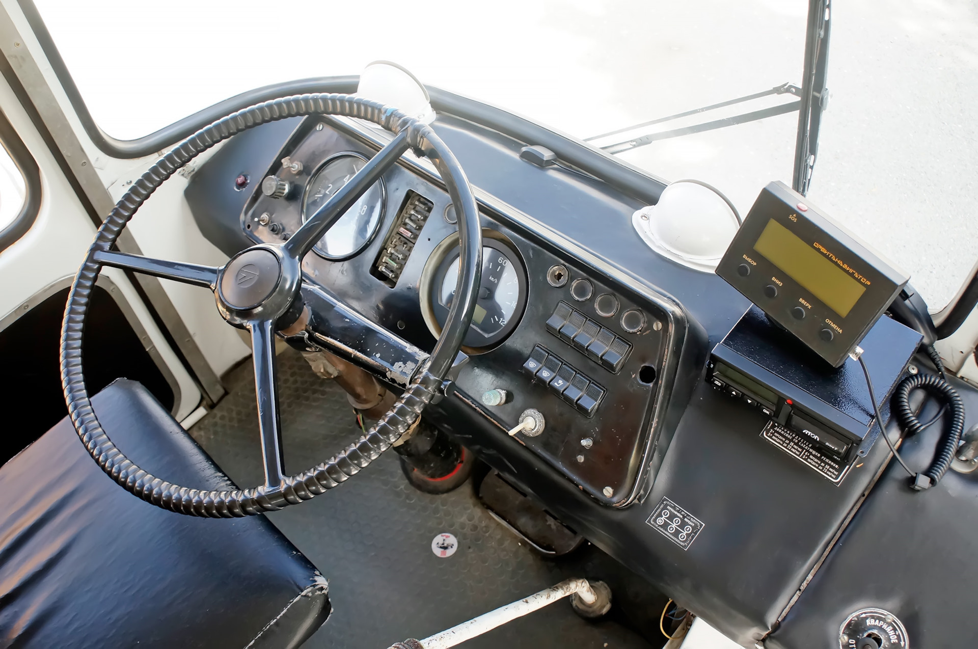

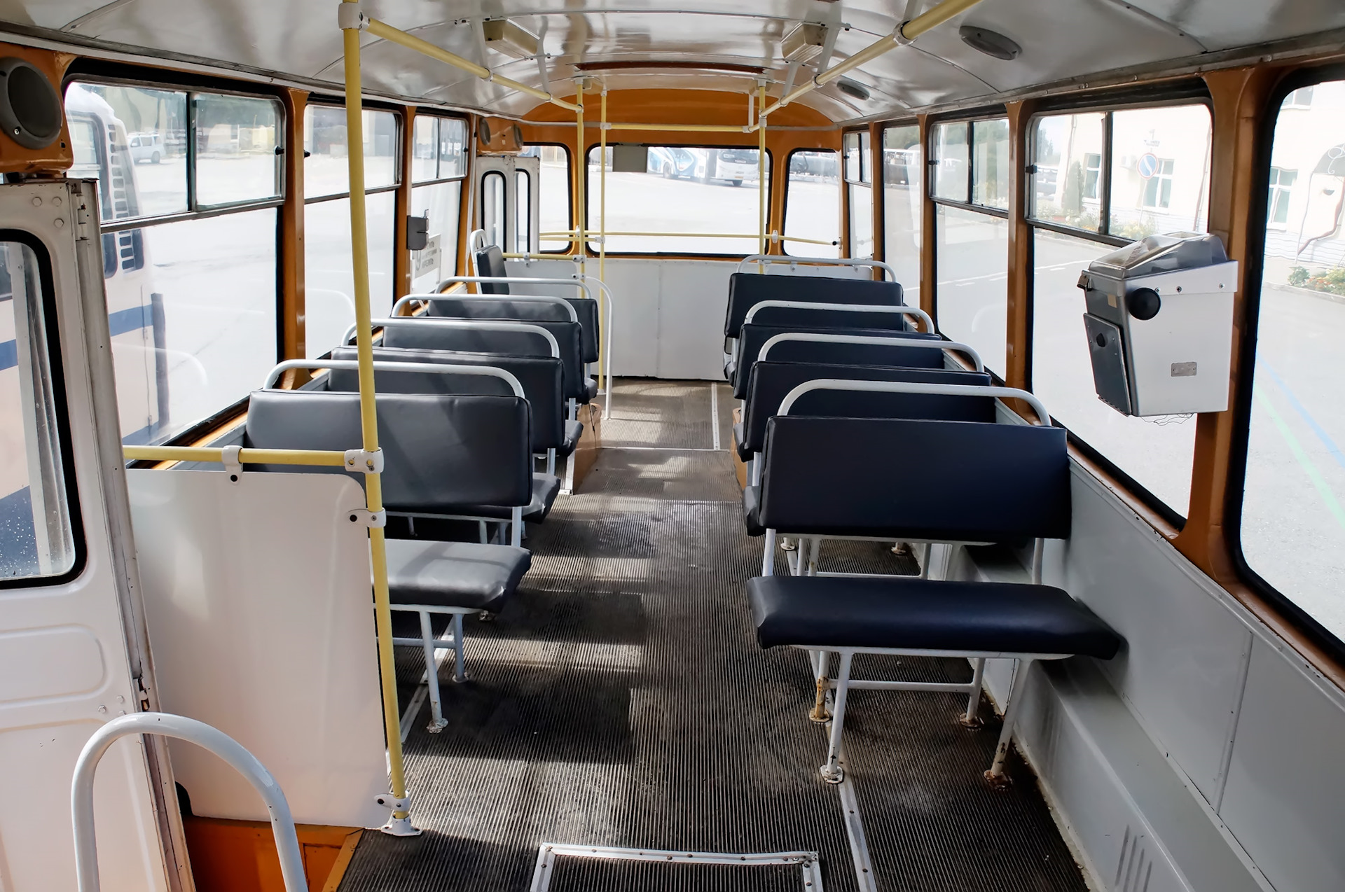

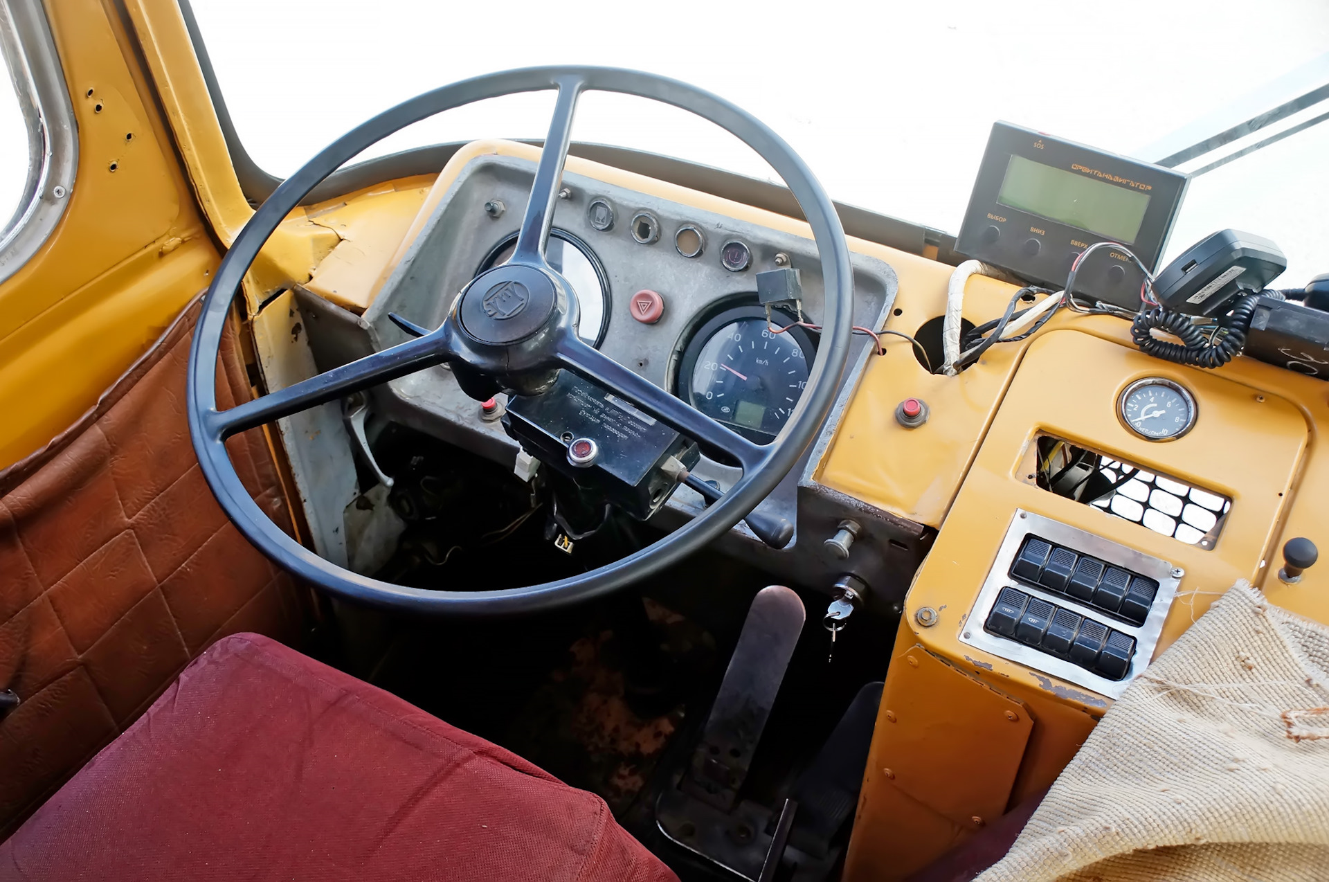

А вот кабина ЛИАЗ-а слегка подрасстроила. Электронный спидометр, пятнашечная аварийка, нагромождение проводов и вишенка на торте — реле.
Техосмотр для выездов не пройдешь без нового спидометра с тахографом
Спасибо. Я в принципе думал что это как то и связано с новыми нормами, потому что на ЛАЗе вижу такой же спидометр…

Мне кажется я близок к разгадке главного ньюанса с салоном: поручни гладкие.

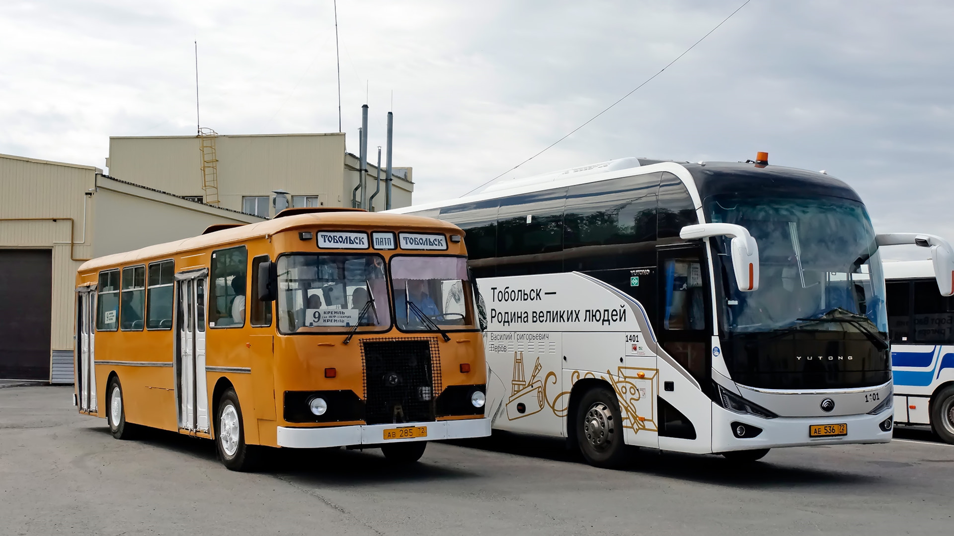

А у Наташки Лазовскую эмблему на передке упразднили к тому времени ? Или куда подевалась ?
Видимо, утратила когда-то давно
Может автобус уже выпущен сторонним заводом типа марз?)) потому без эмблемы?
Нет, просто были ремонты кузова неоднократные
Интересно а сетка рабица вместо капота двигателя, с точки зрения аутентичности лучше электровентилятора на радиатор? Его хоть снаружи не видно
Никогда не слышал о том, чтобы карлсонов внедряли в 677-е
Ну массово они умерли в 90х.
Но сейчас то… Открутил от любой иномарки да внедрил :)
Правда скорее всего родного генератора не хватит
ЛиАЗовского? Он киловаттный) Правда, на последних от ЗиЛа 700Вт ставили
Так только карлсоны и будут жрать под киловатт :) Ну даже если пол киловатта. На ХХ то генератор меньше выдает
Сейчас в любой иномарке генератор мощнее чем киловатт. Да даже 80х годах были :)
Не знаю, на пазике два жиговских стояло, работали, энергосистема не жаловалась. Охлаждения хватало
Боюсь, в 677 электрика слабовата для таких внедрений
Думаю ответ где то тут
Сделать то можно, но слишком много калхоза
С Днём рождения!, , наташка, , вроде поздняя, без переднего люка, но при этом с водительской дверью.Или я с 699р путаю?
Дверь убрали позже, уже в 00-е

А передний люк на ЛиАЗе потеряли или на лето сняли? А то, что-то сеткой передок затянут…
Да, кстати, с Днём! Здоровья и удачи. И побольше таких интересных статей.
Капот снят, чтобы не грелся. Хранят отдельно — всё равно зимой он стоит в боксе и никуда не ездит

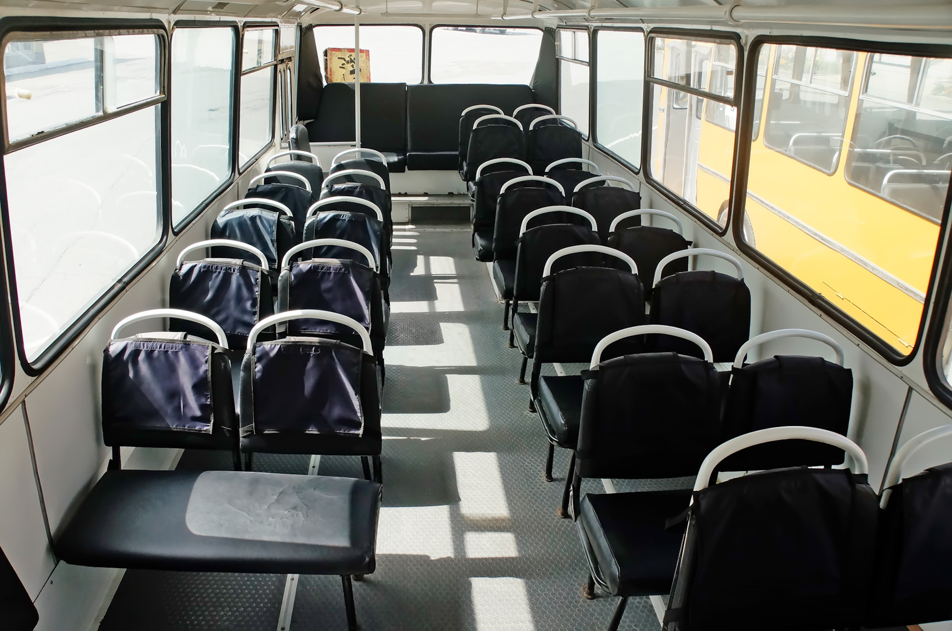

>Тест на внимательность: что в салоне значительно отличается от заводского исполнения?
звуковые колонки.
плюс, как ниже написали, билетную кассу так высоко ни разу не видел, всегда у кабины водителя висела и нам, мелким, было за честь обилечивать пассажиров :)
и компостер такой, да, вертикально тоже ни разу не видел.
звуковые колонки.
по разметке. не для какого-нибудь робота-доставщика, чтоб четко по заданному направлению передвигался и местные были в курсе его маршрута?
С тестом на внимательность осечка — сути не видно. У машин после капиталки АП-3 угловатые арки сзади
В ЛИАЗе, который здесь показан, в салоне с левой стороны только двухместные сиденья. Насколько я помню, на таких автобусах за передней кассой, которая была расположена значительно ниже, была пара рядов одноместных сидений.
Еще на фото в задней части салона висит компостер. Не понятно, зачем он нужен в машине с кассой, которая выдает билеты. Или билет покупаешь, или талон компостируешь — одно из двух. Нет?
Если честно, я систему с кассами вообще не застал, а компостеры всегда висели уже как элемент декора.
у нас одно время и билеты отрывали, и абонементы дырявили.
А касса да — высоковато. Обычно она на уровне окна стояла, к подоконному брусу крепилась.
Pingvinov
ЕМНИП, в середине 80-х (может, и раньше, но я не помню: маленький был), по крайней мере, в московских троллейбусах (про автобусы не помню) были и кассы, и компостеры.
Много времени прошло. Я хоть и не маленьким был, но не могу вспомнить, чтобы и то и то было. Память может подводить.
Зато я отлично помню, когда в Москве стали на линиях появляться первые ЛИАЗы. Они казались шикарными по сравнению со старыми автобусами, которые, вроде, ЗиЛами были. После тесных, часто пахнущих бензином ЗиЛов ЛИАЗы были великолепны.

"Тест на внимательность: что в салоне значительно отличается от заводского исполнения?"
Билетная касса висела ниже, под окошком. Примерно в том же месте.
Что первое бросилось в глаза. По крайней мере у нас в Свердловске.
Ну и компостер. У нас в автобусах они были, но другой конструкции и в икарусах. В лиазах не было. А такие стояли горизонтально и в трамваях.
Ну и не видно бакелитово (или из чего она там была) урны для билетов на выходе (круглая была, небольшая).
Сиденья как-то все двухрядные. Одиночек не хватает. Ещё бывало лавку трёхместную напротив передней двери ставили.
Мне же не показалось, что салон от 677МБ (пригород), а не 667М (город)? Тогда ещё и нет в конце салона за задней осью накопительной площадки с пониженным уровнем пола (ровный пол по всей длине).
Кстати, и это тоже.
На верхних трубах сидений отсутствуют мягкие круглые накладки
А декоративные панели на бортах разве не "под дерево" были? И, кажется, по внешнему виду они отличались от представленного на фото…
Это тоже. Там даже не то что под дерево
А урна для билетов она с другой стороны стояла, то есть в кадр так и так не попала бы
не буду спорить. Почему то врезалось, что справа, как по выходу у нас было
На самом деле тут я немного промахнулся с фотографией))
Главное отличие — угловатые арки сзади, их и видно плохо на этом снимке

Странный у них художник. Ну или он тролль.
Человека прёт работать))
А главное, ему не мешают творить
Это же прекрасно! Но я имел в виду фотографию плакатов на проходной — на левом плакате текст: "Уважаемую Виктора…". Может быть, если не вчитываться, то это не так очевидно, но человек, наверное обиделся…
Не думаю, что кто-то всерьёз на такое обижается
Тут же как: главное — внимание!
Вполне возможно)))) Спасибо за отличную статью!
