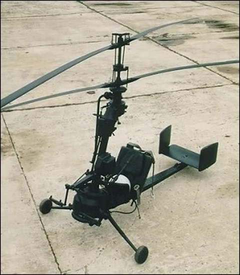

Здравствуйте друзья. Продолжаю вас знакомить с необычной военной техникой. Уже была статья про маленький БТР Феррари их 80-х.
Сейчас представьте на минуту, если у вас был бы маленький складной вертолет. Настолько меленький, что его можно было хранить в гараже или даже у себя на балконе. Прощайте пробки.
Такое прекрасное средство передвижения могло появится еще в 70-х годах в СССР. Сегодня речь пойдет про складной вертолёт Ка-56 Оса
В 1971 году поступила заявка на разработку сверхлегкого одноместного вертолета в интересах Вооруженных Сил СССР. Руководство работами поручается Заместителю главного конструктора Фомину Сергею Николаевичу.

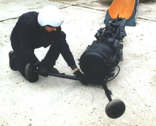

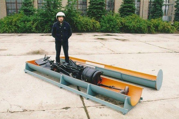

Вертолет должен был быть спроектирован так, чтобы обеспечивал укладку его в транспортировочный контейнер цилиндрической формы диаметром не более 500 мм.

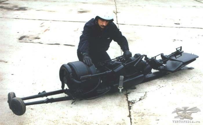

Из транспортировочного состояния в эксплуатационное вертолет должен приводиться одним человеком в течении 15 минут.
И еще одно немаловажное требование — полная автономность длительной эксплуатации вертолета вдали от мест базирования. Эти требования сразу определили концепцию конструктивного решения вертолета — вертолет должен быть складным с минимальным количеством отсоединяемых элементов.

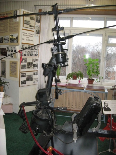

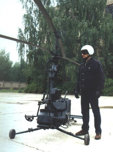

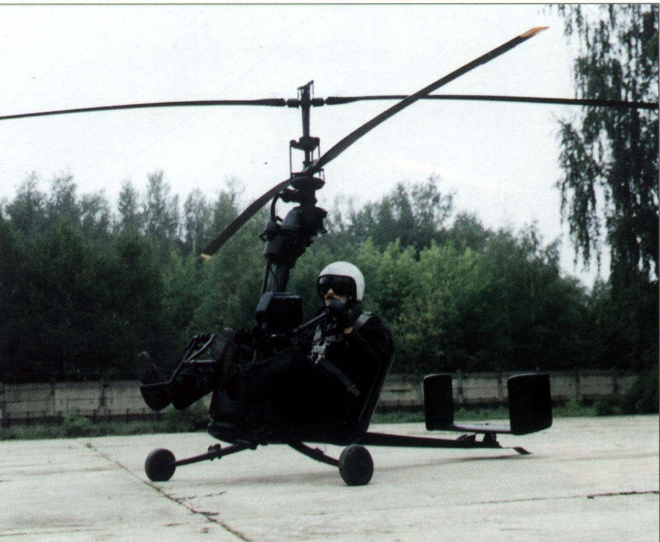

В результате большого объема расчетно-конструкторских работ коллективом ОКБ вертолет Ка-56 Оса был выполнен по схеме «складского угла» с размещением пилота по типу как на вертолете Ка-10. Вертолет оснащен роторно-поршневым двигателем воздушного охлаждения и колесным шасси с хвостовой упругой опорой.
Применение роторно-поршневого двигателя с воздушным охлаждением и работающем на автомобильном топливе решало многие задачи, начиная от малых габаритов двигателя, по сравнению с обычным поршневым двигателем, более равномерной его работой и низким уровнем вибрации и шума, устойчивостью к запуску в условиях низких температур наружного воздуха. Кроме того, упрощалась задача обеспечения вертолета топливом и маслами в условиях, отдаленных от мест базирования.
В процессе разработки был построен полномасштабный макет вертолета, на котором до мельчайших подробностей отрабатывались на уровне рабочей документации основные компоновочные решения и конструкция узлов складывания агрегатов и элементов вертолета.
Параллельно с макетом был создан опытный образец основного модуля вертолета — двигатель, редуктор, соосная несущая система.

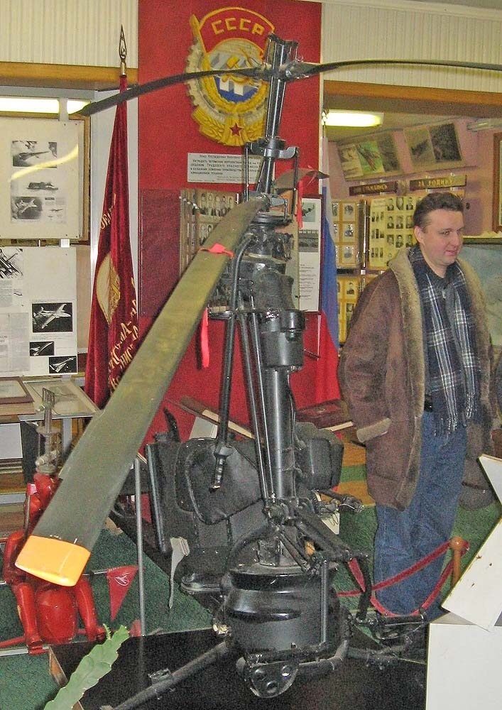

Конструктивно, решения узлов складываемых элементов вертолета были выполнены по схеме одноподвижных кинематических пар, и таких пар, которые обеспечивали процесс складывания или развертывания вертолета в эксплуатационное состояние на вертолете всего шесть.
Отделяемыми элементами конструкции являлись только 4 лопасти соосного несущего винта. Стыковка лопастей осуществлялась быстроразъемным пальчиковым соединением с фиксирующей пружиной задвижкой.
Несущая система (за исключением лопастей) и система управления вертолетом не требовали никаких регулировочных работ после развертывания вертолета в эксплуатационное состояние.
В результате натурной отработки конструкции вертолета, удалось добиться того, что время приведения вертолета из транспортировочного положения в эксплуатационное одним человеком составило менее 10 мин.
При взлетной массе 220 кг. вертолет поднимал полезную нагрузку более 110 кг. при мощности роторно-поршневого двигателя 40 л.с.
Вертолет мог преодолеть расстояние до 150 км со скоростью 110 км/ч на высотах полета до 1700 м.
К сожалению, вертолет не удалось довести до летных испытаний из-за не доведенности роторно-поршневого двигателя и вообще отсутствия у нас в стране авиационного поршневого двигателя малой мощности.

Диаметр транспортного контейнера аккурат с торпеду.

Судя по требованию укладки в контейнер диаметром 500мм, предполагаю, что плнировалось юзать сей девайс через т/а субмарин…
Судя по всему! Транспортом доставки могла быть и ПЛ. Все размеры контейнера соответствуют параметрам ТА. Игрушка интересная, слышал о ней, но вижу фото впервые! Эффективность же оценить может только понимающий человек!
