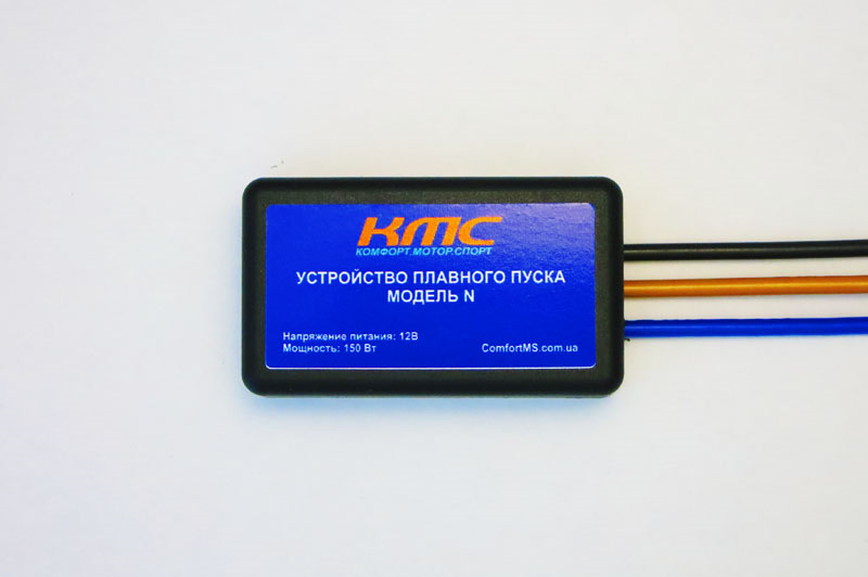

проще купить устройство за 250р. уже для этого предназначенное, чем городить городушки.

вам поэмы писать, не понимаю смыс упираться в очевидных вещах. вот правильный пример реализации
www.drive2.ru/l/1759419/ либо собрать cxema.my1.ru/publ/plavnyj…okhlazhdenija/20-1-0-5952. такие устройства правильные. ваше — нет.
А эти устройства не "ломучие"? Тоже на полупроводниках реализованы.
на порядок менее ломучие, даже на 2 думаю
Откуда такая уверенность? Опыта эксплуатации обоих вариантов быть не может, значит приведите теоретические аргументы (желательно с цифрами), чтобы народ не вводить в заблуждение.
я не собираюсь доказывать — это очевидно для тех кто разбирается. а для остальных, кто далек от радиоэлектроники 2 простых довода — в схеме автора — 6 силовых элементов, тут — 1 + штатное реле. второе — минимум вмешательства в штатную проводку, про габариты молчу.
"я не собираюсь доказывать" — хороший аргумент )))
Тоже не вижу смысла продолжать дискуссию. "Ой всё…", как говорится.

Есть альтернатива и намного проще, вот я себе заказывал, переделок 0 www.drive2.ru/l/469088220244607074/, цена примерно такая же по затратам, ещё и гарантия. Стоит уже на машине, шикарно всё, я вообще не понимаю, когда вентилятор запускается, только вижу по датчику. А за схему молодец, что придумал, пригодится.
Вполне аргументированно! И начало — с качественного питания, что многие просто игнорируют по незнанию.
Вместо релюшек, все же полевички использовал бы, даже без термопасты, N-канальные, соотв. с управлением по минусу и защитными диодами
Но и в предложенном виде — решение достойное!
