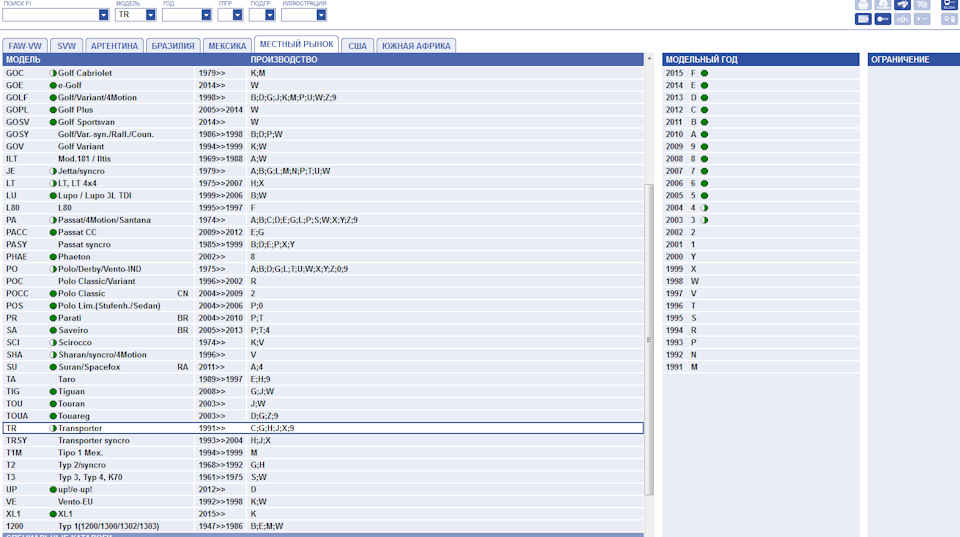

Фольксы Мультивены и Каравеллы с кузовом Т4 шли с завода с ксеноном, но не все.
На Транспортерах Т4 не было штатного ксенона!
И где я говорил про Транспортер Т4?Если вы чего то не знаете, то не значит, что этого нет. Был! Милости прошу в Бус клаб :)
Учите мат. часть! Мултиван, Каравелла и подобные, это комплектации модели. В Etke есть Transporter. Это модель! А остальное это уже так называемые комплектации. Для вас это не должно быть новостью.
Вот сами и учите! Если даже не видите разницу между Транспортером, Каравеллой и Мультом. Это разные машины! За сим откланиваюсь.
Против ETKA нечего сказать, правда?! Закончим ликбез.
Одинаковый только кузов. Ну на этом все и заканчивается :)

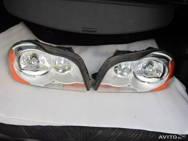

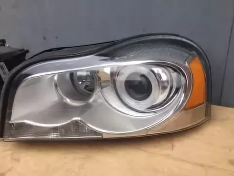

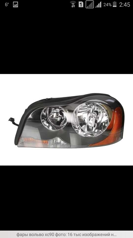

3. Линзованый адаптивный Би-ксенон
2.Рефлекторный ксенон
Volvo XC90 устанавливалось три типа головных фар: 1. рефлекторный галоген
