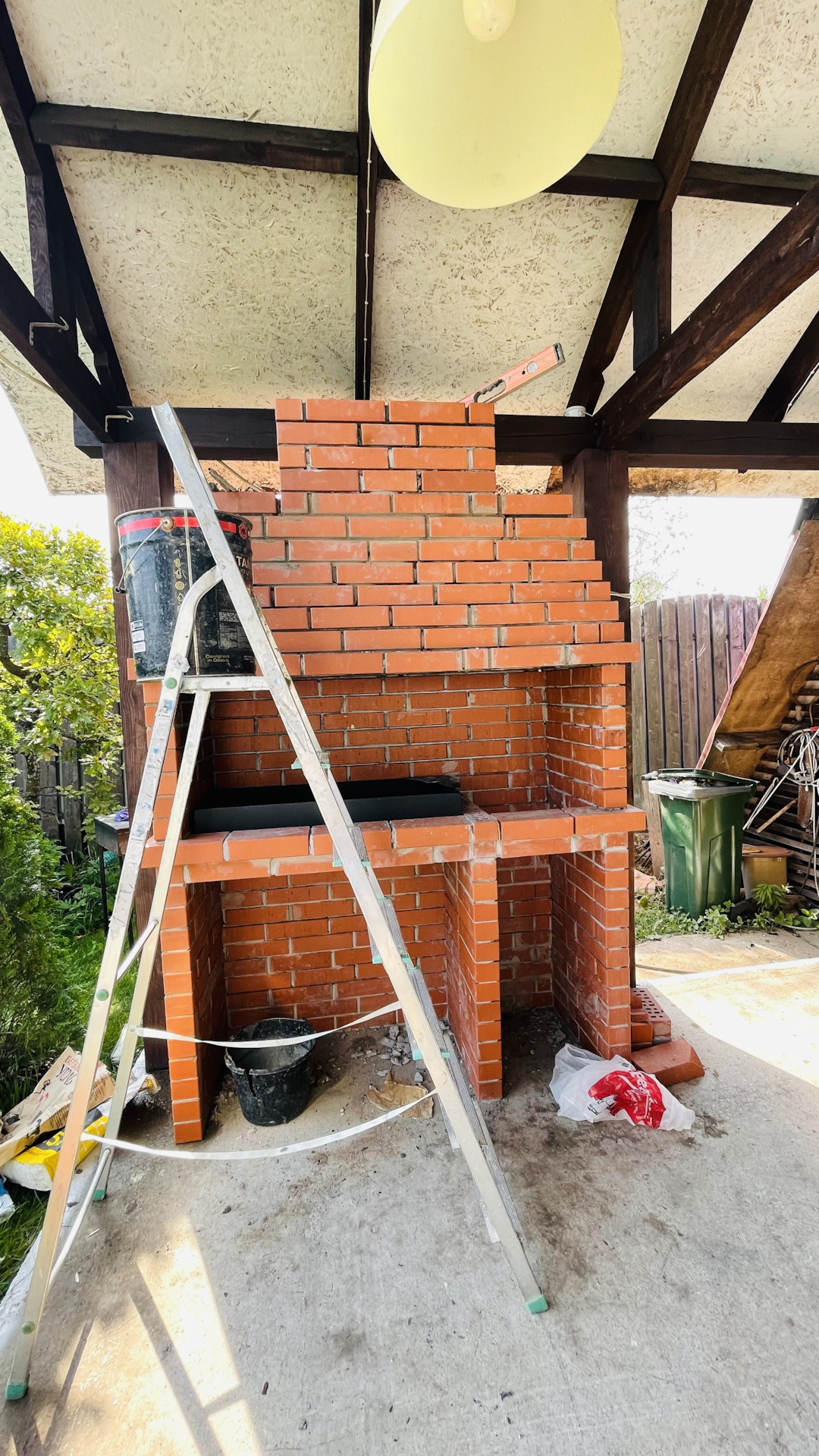

Шикарно. Сам из кирпича делал летом

Клаасс! Но у Вас кладка, но смысл один. Любим мы с Вами огонь!
