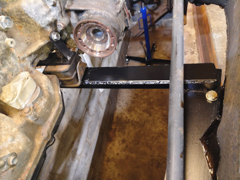

После долгих и нудных замеров, нанесения разметки на раме, приступил я к установке пихла в сборе с коробкой. Методом научного тыка мотора в раму выяснил, что кронштейны родные надо спиливать, оставля…

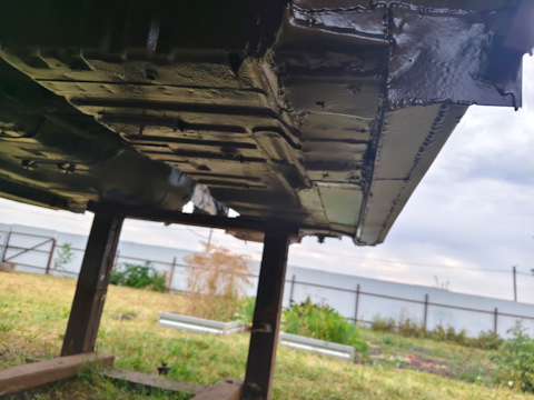

Работа по машине прёт, погода подгоняет… Фоток голого металла мало, чёт в спешке забыл сделать. Зато успел задуть в два слоя антикором до дождя)
В салоне продул виброй напыляемой. Остальную обработку…

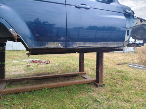

Это просто какой-то ужас… После вскрытия порогов выяснилось, что кузов держался на 3 подушках из 10.
Я обалдел, насколько везде тонкий металл: в основном всё 0.4мм, усилители и "лонжероны"…

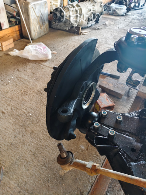

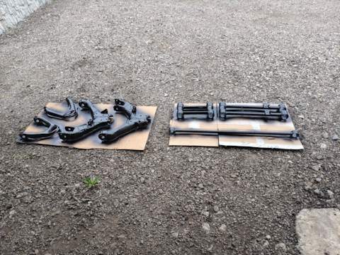

Собстно меняем все сайлентблоки и шаровые. Всё понятно и ничего космического. А вот гнилые местами передние рычаги — не то что бы сюрприз, но и не думал я, что и там дыры расковыряю. Варим по классик…

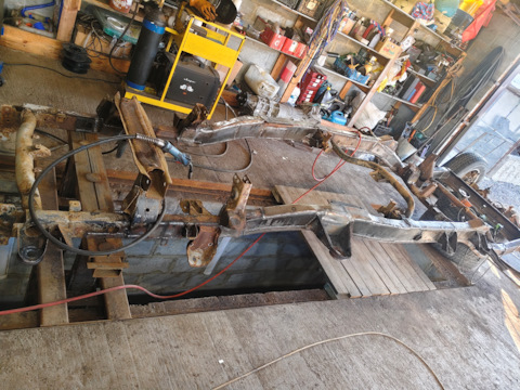

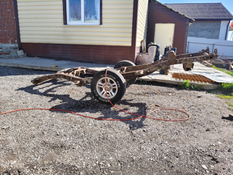

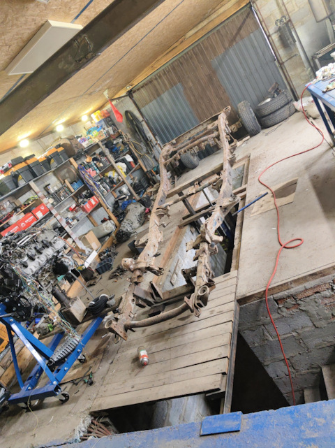

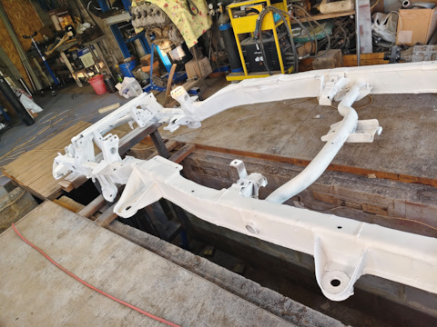

Вот по истечении месяца я выварил раму. Сделал бы быстрее, но я ещё баньку строю себе, так что в погожий день я на улице, а в дождливый — в гараже.
Больные места: 1. от передних рычагов до кронште…
Присандалил свой мост по середине рамы, выкатил на улицу. Воздухом выдул всё изнутри тщательно. Вылетело еще ведро шлака, который был отбит и лежал в закрытых полостях. Мовильницей влил 5 бутылок сол…

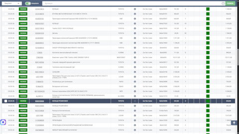

Чисто запчасти, что покупал себе. мож кому чё пригодится и самому не искать потом. пост пополняемый и обновляемый.

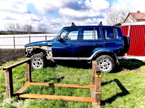

Думал, где же вскрывать раму и с чего начать. Сначала собирался резать по низу, но воспользовавшись эндоскопом понял, что нужно резать с наружной стороны, так как рама состоит из двух П-образных поло…
Значит раскидал я машину, оценил состояние кузова и рамы — ну могло быть и хуже, так как нигде ни жиринки не было с нову на машине, перед продажей под порогами мазнули чем то черным и всё. Но в защит…
