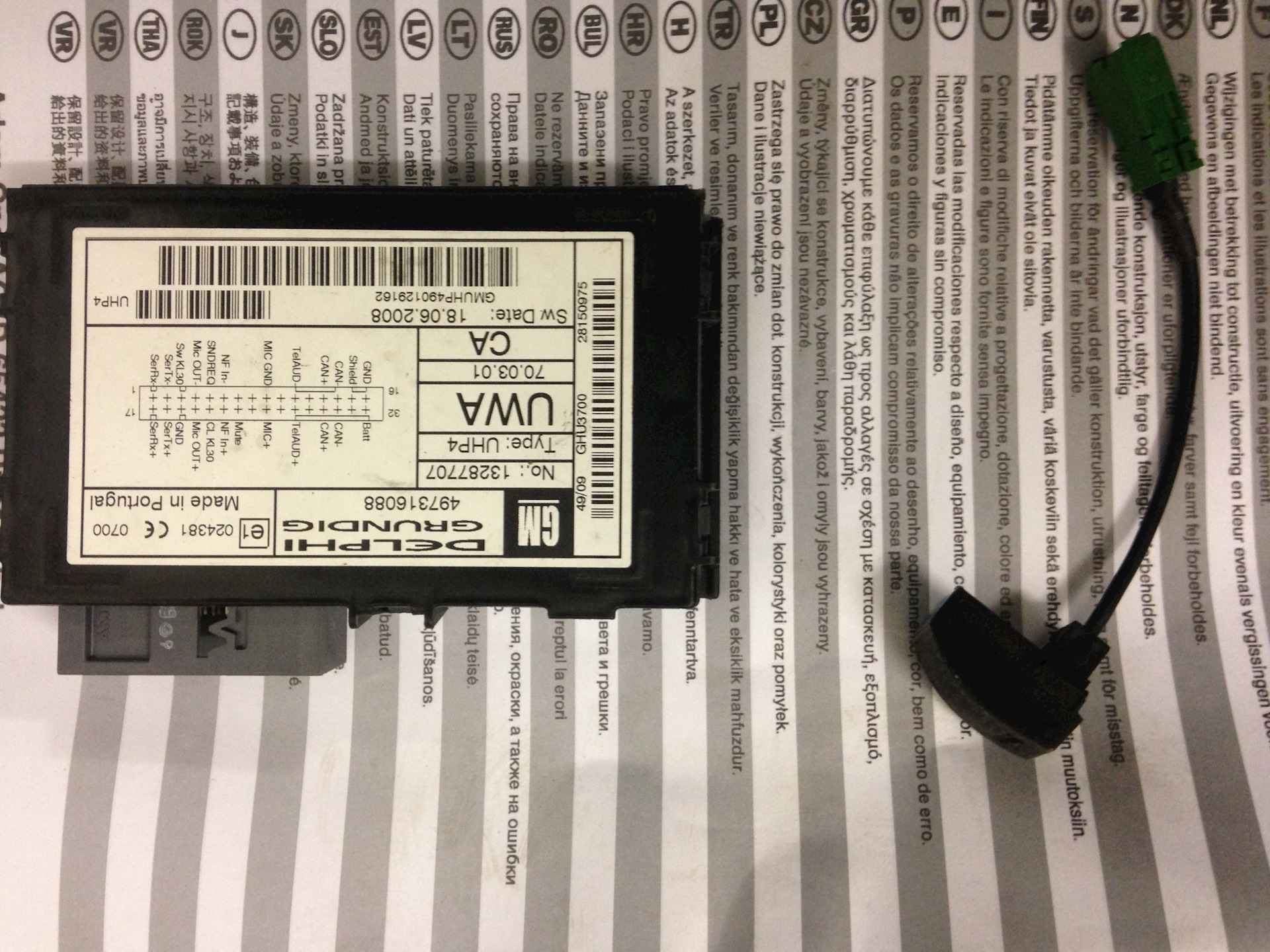

Немного теории: громкая связь бывает разных видов. Существуют блоки UHP без Bluetooth))) Называются UHP1, UHP2 — предназначаются под базу для мобильного телефона. Т.е. телефон нужно подключать в кредл, который расположен на месте подстаканника. Такой вариант совершенно не интересен, т.к. телефоны меняются, меняются и их разъемы, а также совершенно не удобно каждый раз, садясь в машину, доставать телефон и подключать его в разъем.

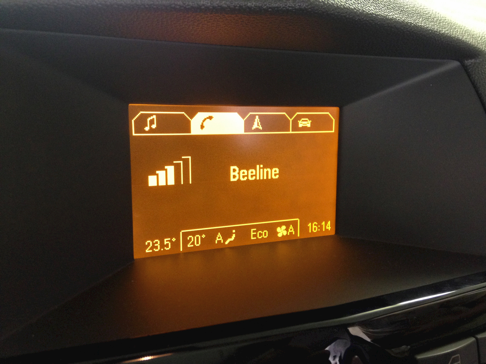

Другая модификация блока — UHP4. Блок с Bluetooth. Вот именно такой блок и будет установлен. У этих блоков тоже бывают разновидности: есть с голосовым управлением, есть без.Ставится блок максимальный, с голосовым управлением. Голосовое управление — приятное дополнение, но я например им часто не пользуюсь.
Еще особенности: после перепрошивки под bluetooth кнопки на рулевом колесе слева начнут выполнять именно те функции, что на них нарисованы, т.е. кнопка "ответить-позвонить" и кнопка "голосового набора".

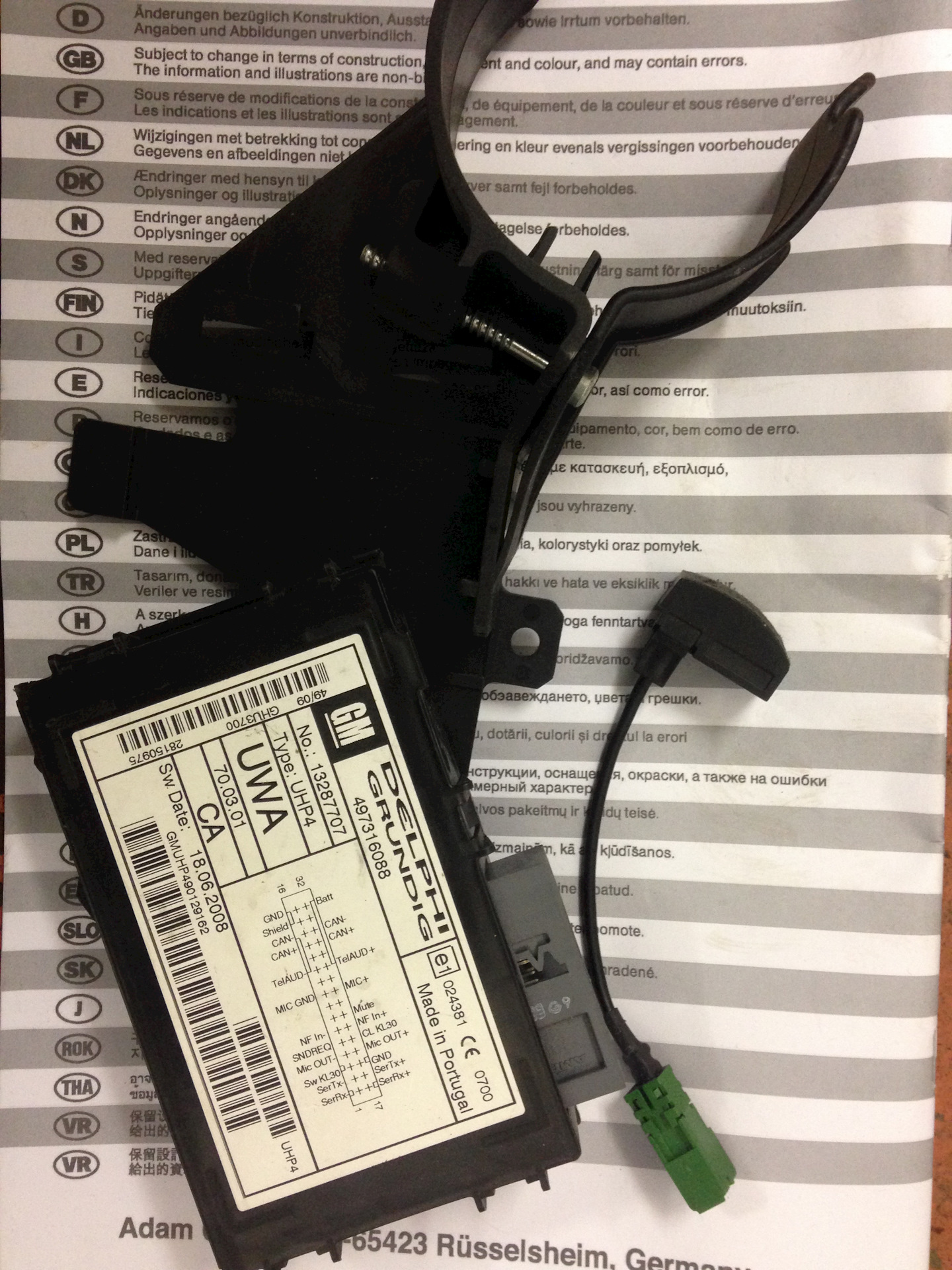

Что нужно из запчастей:
1. Блок управления UHP4
2. Микрофон в штатное место
3. Крепеж
4. Колодка к блоку 32pin, проводка.

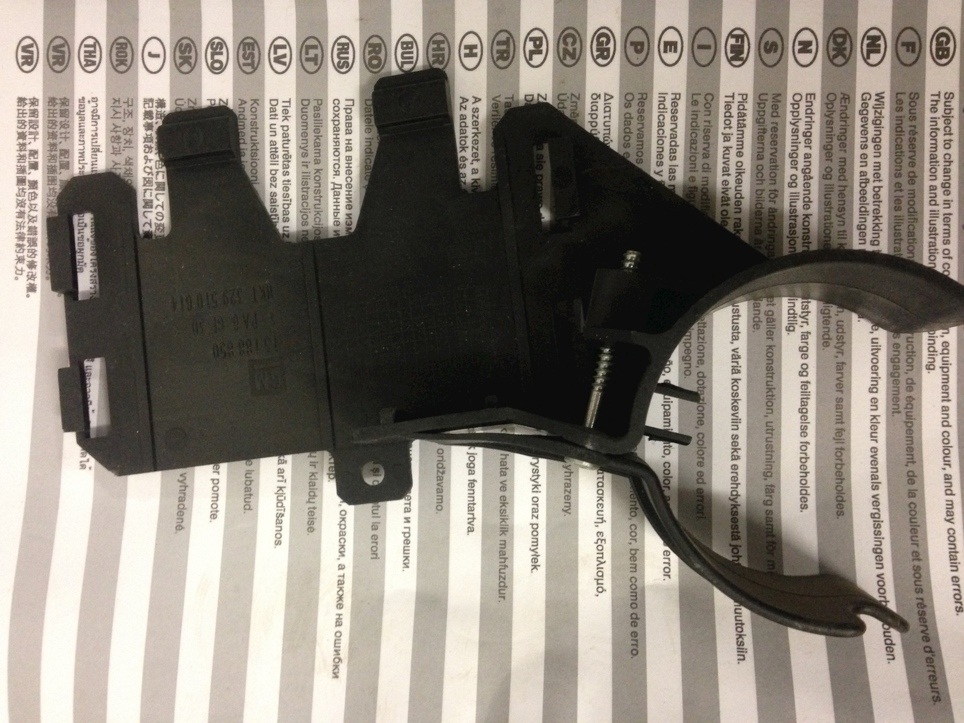

Крепеж довольно хитрый. Предназначен для крепления на круглую балку жесткости внутри торпеды
Все эти запчасти также подойдут на Zafira B и Vectra C(у нее другой крепеж)

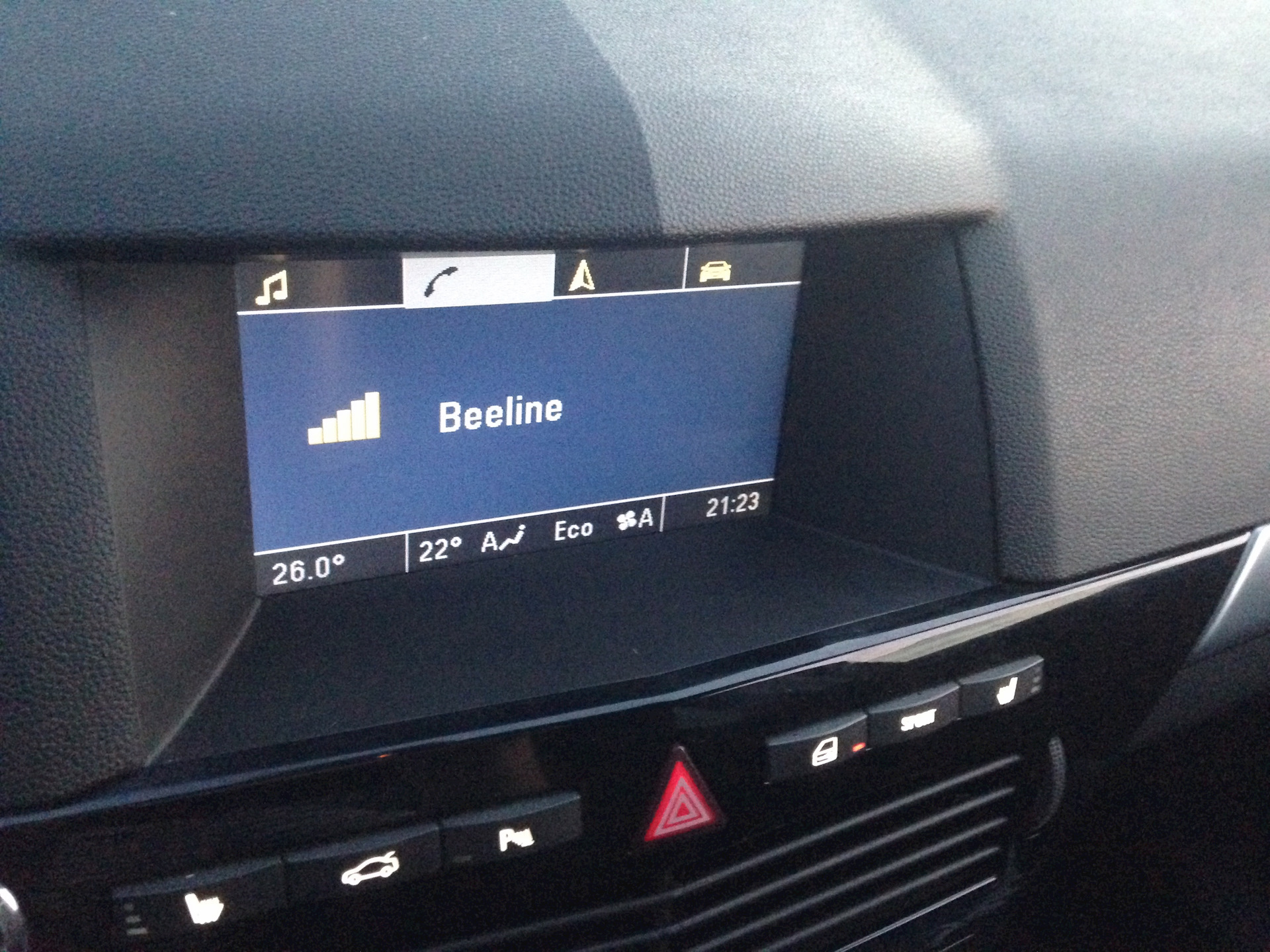

И так 2010 год) На машине еще не установлен цветной экран CID, магнитола CD30MP3))

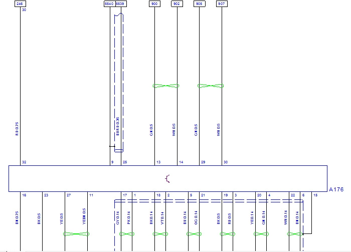

Схема установки:
Подключение(по пинам)
UHP — EHU
16 — 12 (масса)
32 — 15 (+12в)
14 — 10 (can low WH)
13 — 9 (can hi GN)
23 — 11 (mute, нужен пин)
11 — 40 (audio, нужен пин)
27 — 34 (audio, нужен пин)
9 — mic gnd
25 — mic signal

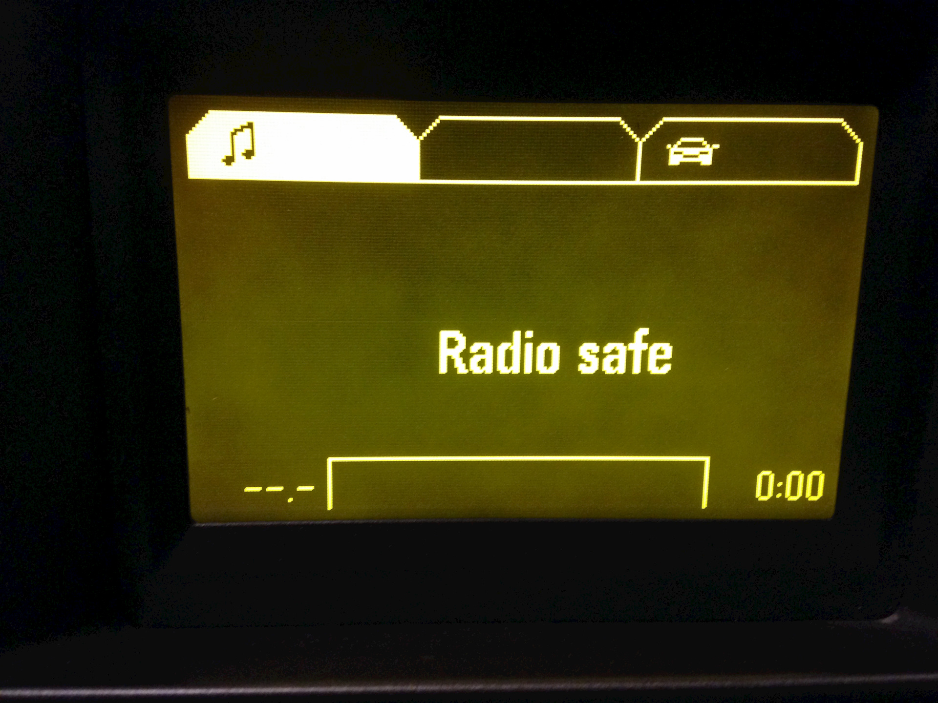

Далее необходима прошивка блока, чтобы он отображался на дисплее. Часто если ставится бу блок, то он может быть "залочен" и тогда дисплей выдаст надпись "Display Safe" или "UHP Safe". Эту проблему можно решить.

Привет, там на микрофоне колодка и 3 пина. А на схеме 2. 3-й незадействованный ?
Привет
Да, 1 провод незадействованный
Хм, в тисе тоже вроде 2, но зачем м тогда выводили 3
Нет ли номера отдельно кронштейна ? А то мне едет кронштейн от векторы или зефиры, другой
Подскажи пожалуйста, к микрофону провод идёт две жилы и экран, как подключить? : экран на минус, одна жила на сигнал. Вторую жилу вообще не используем?

Подскажите, на UHP-4 не слышат меня при звонке, где искать микрофон? И где он должен стоять?
Если astra h, vectra c, zafira b — должен быть в плафоне освещения. Там такие прорези есть — это как раз микрофон

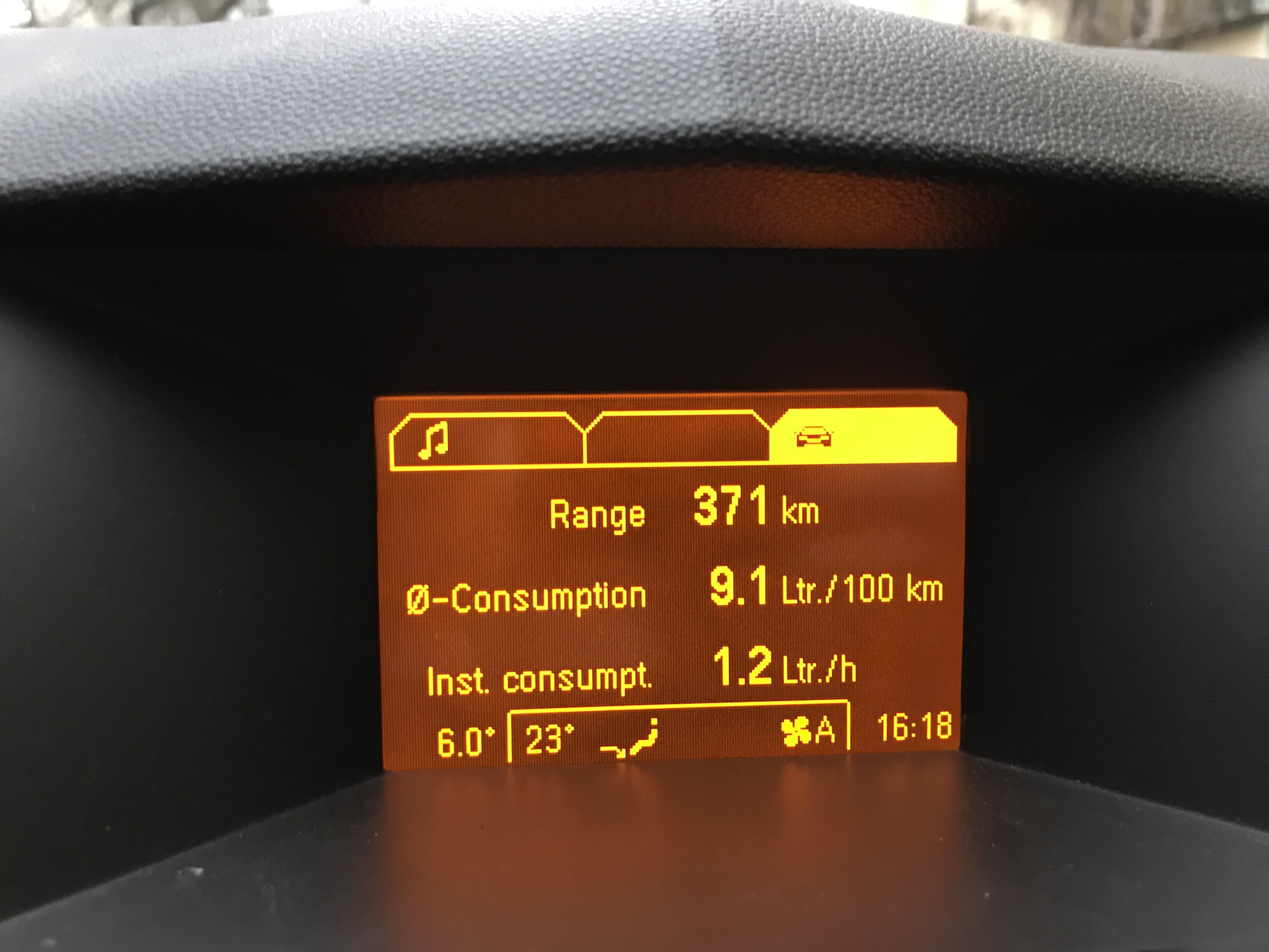

Подскажи, если отключить блок, покататься без него, и затем подключить снова — надо прописывать снова? Или машина будет помнить?
Будет помнить, там энергонезависимая память под это дело.
Блин, я тоже так думал, но вкладка пропала :/
Разумеется без блока она пропадет, но как только блок снова подключить — все вернется, как было.
Само собой. Но один момент — на фото уже подключённый блок.
ЗЫ. С Новым годом :)
С Новым годом!
Значит плохо подключили) При подаче питания и подключении средней скорости кан шины значек должен появиться.
Ну, есть мнение что где-то обрыв одной из линий UHP4-EHU, это было второе что пришло в голову, но было сильно лень разбирать. Видимо таки завтра полезу прозванивать.

upd: прозвонил проводку, всё ок. Похоже Наде лезть в мозги.

Подскажи пож., как ты решил проблему "UHP Safe", у меня после отшивки магнитолы, подключении UHP 4, и обратной пришивки, монитор не пришивается "Display Safe".
Это решается грамотной прошивкой
Победил я эту тему, у дилера обновил UHP.

А можно уточнить, блок за магнитолу крепится или за бардачок типа где TPMS?
С другой стороны. За панелью под рулем
спасибо, уже все собрал! с кронштейном

Посмотри на дату установки) 2010 год) Заполняю БЖ)
