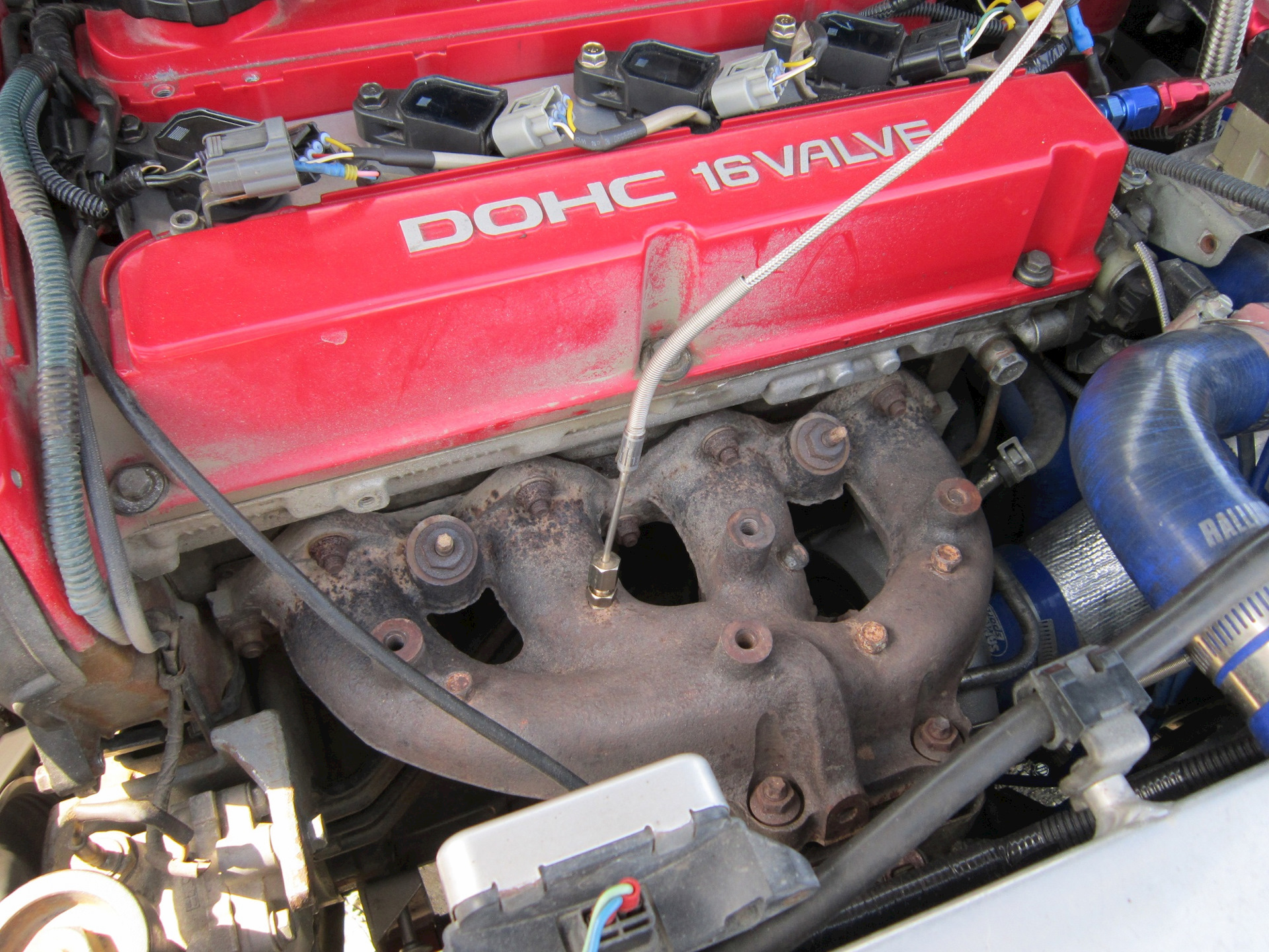

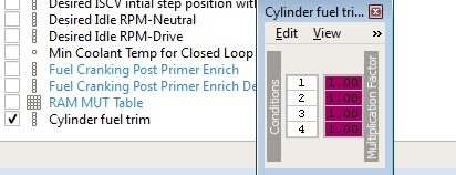

Всё глубже залезаю в алгоритмы прошивки. На этот раз речь пойдет о интересной фитче — а именно Cylinder fuel trim. Программная часть практически готова, сейчас тестируем с Николаем практическую составляющую.
Что с помощью нее можно сделать? Первая мысль которая приходит, можно легко подравнять разброс форсунок по цилиндрам или обогатить\забеднить любой цилиндр (например бедный 4ый).

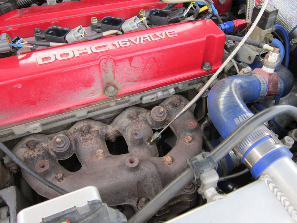

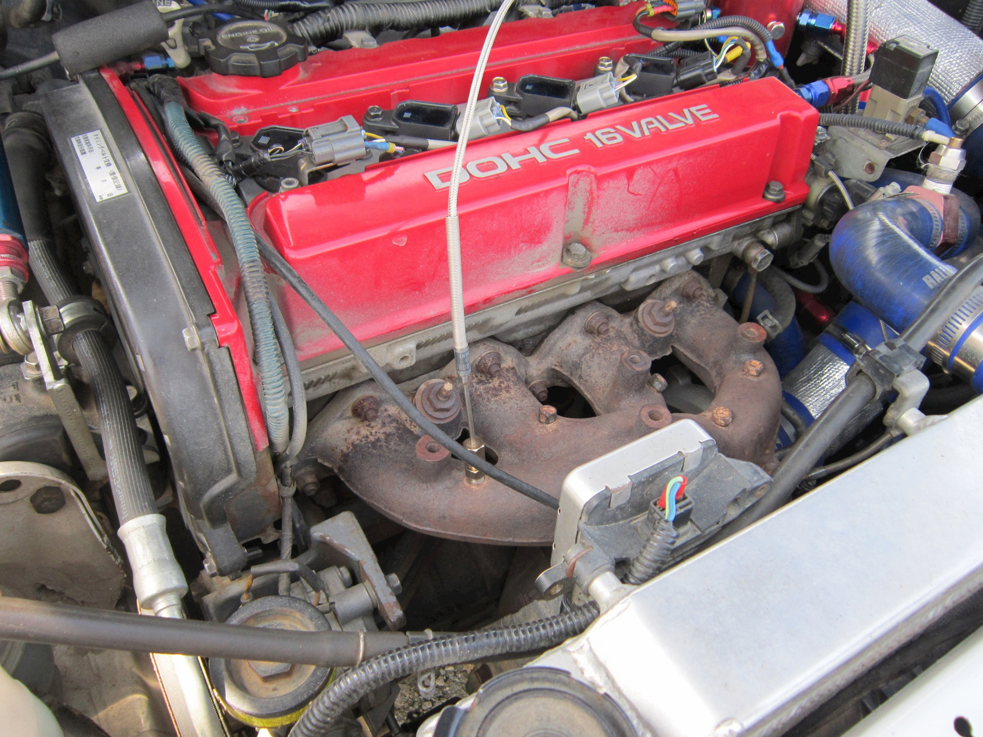

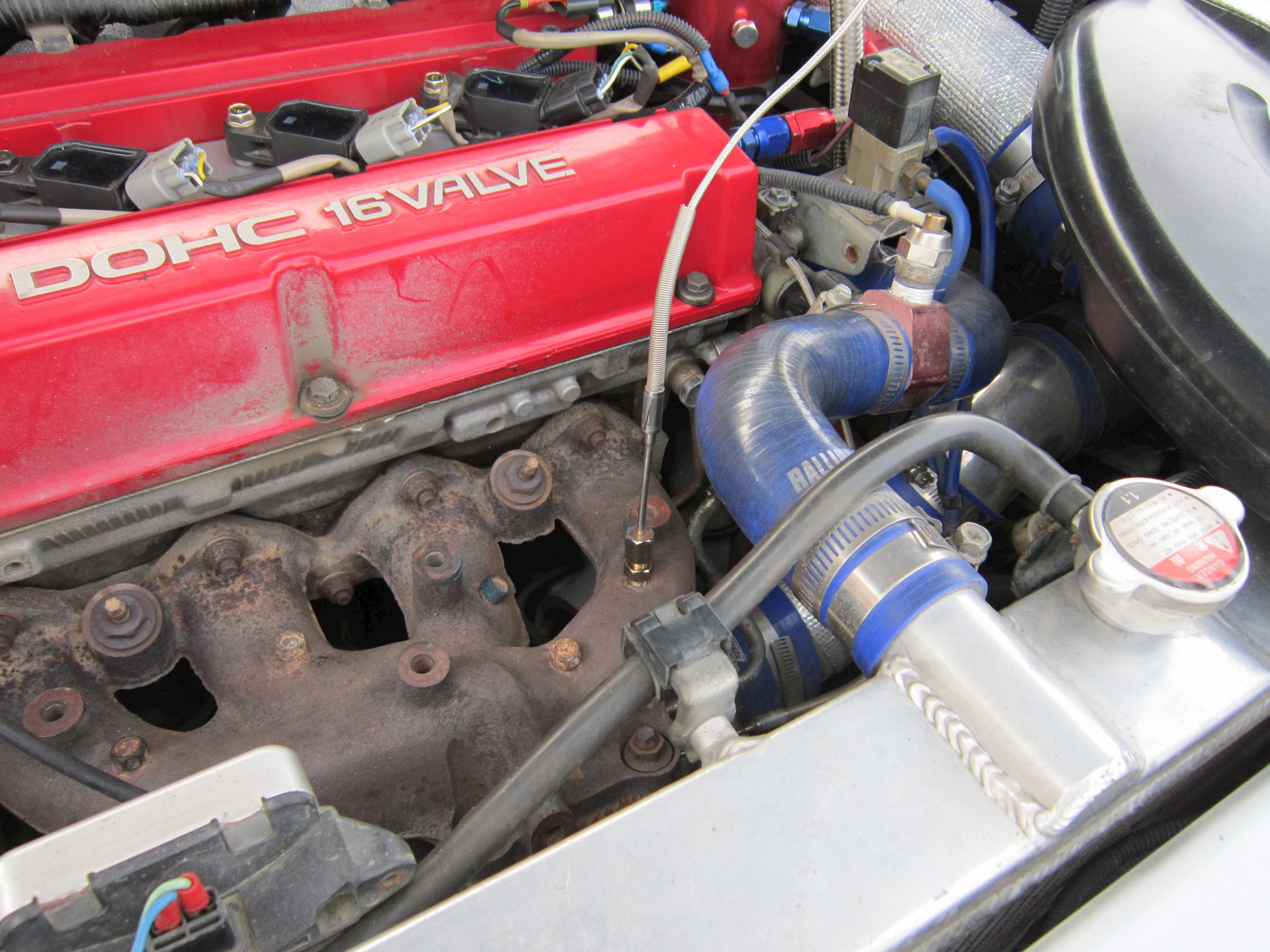

Важный момент, в каждый цилиндр поступает разное кол-во воздуха в силу геометрии впускного коллектора. Поэтому можно в каждый раннер поставить по датчику ЕГТ (в идеале по ШЛЗ) и уровнять цилиндры по показаниям. Что мы и попробовали сделать с Николаем.
При изменении множителя изменяется кол-во топлива для конкретного цилиндра.
Видео работы патча. Николай в онлайн режиме изменяет множитель и снимает показание ЕГТ в раннере и общий АФР.

Мне видится это так. При условии что все форсы льют идеально ровно. Количество воздуха поступающего в каждый цилиндр разное, в силу конструкции коллектора. Именно поэтому в 4 цилиндре смесь всегда беднее. Данной фитчей можно скорректировать смесь в каждом цилиндре, чтобы все горшки работали одинаково.

мне давно приходила эта мысль, тем более на V6 со сток коллектором очень актуально, только в идеальном случае нужно 6 датчиков егт, либо идеально воссоздавать условия теста, чтобы последовательно прогнать все горшки.
Думаб ничего проще егт не придумаешь. И цена не сильно бьет
множитель во всем диапазоне работает?
В тесте да. А так можно любые условия задать

у нас уже открыты таблицы для работы форс на малых нагрузках- вопрос настройки и все.
В каждый раннер по егт и шлз это было бы серьёзно ))
хардкор:)
Стас, думается, у егт тут погрешность не хилая будет.
измеряется поочередно?
было бы проще, если все прыскалки сикали одинаково
Ну если сенсор только один, то по очереди :) В идеале можно подравнять цилиндры на бусте.
да, под нагрузкой это самое интересное, т.к. в разных режимах прыскалки могут вести себя по разному!
вот если бы по шлз в каждый ранер-вот это было бы интереснее))
ага идеально решение с ШЛЗ :)
