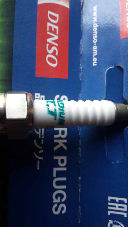

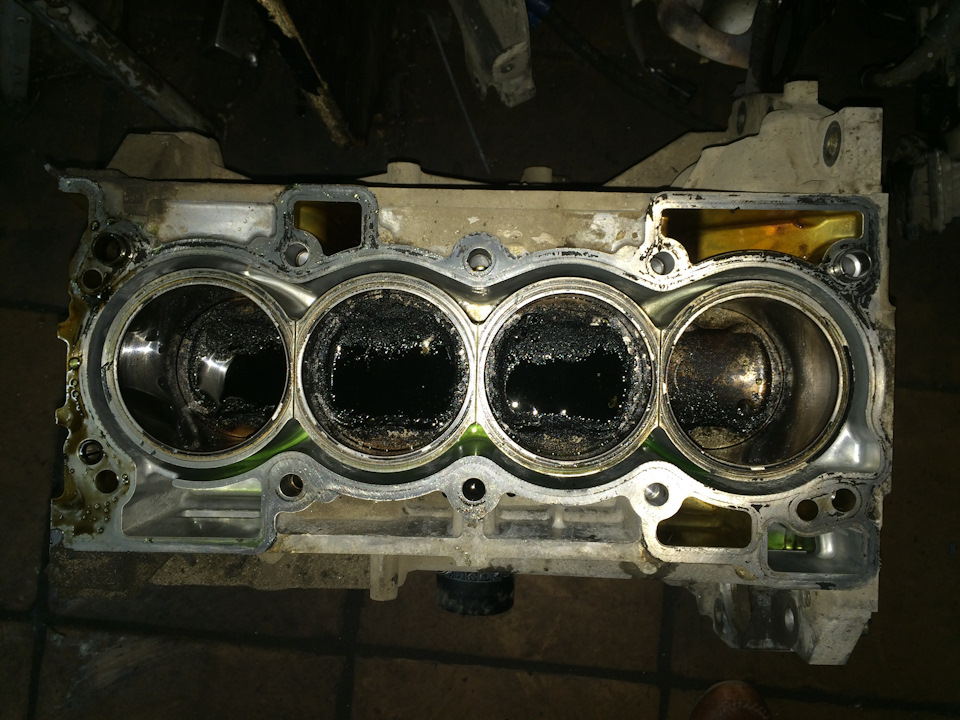

Как стало известно ранее свеча Denso IXEH20ETT Iridium Spark Plug в 4-м цилиндре наворотила такого что узнав сколько стоит ремонт, был куплен б/у движок с пробегом 20000км и в отличном состоянии!))) Машинка пробыла в опытных руках толкового мастера 2 дня и он совершил в одно лицо трудовой подвиг и поменял двигатели местами попутно шлифанув то что считал нужным и просто собрал по сути из 2-х один толковый! И так по порядку…
Вот он предвестник апокалипсиса… И последствия его как простая замена свечи или катушки так и как у меня …замена двигателя!)))

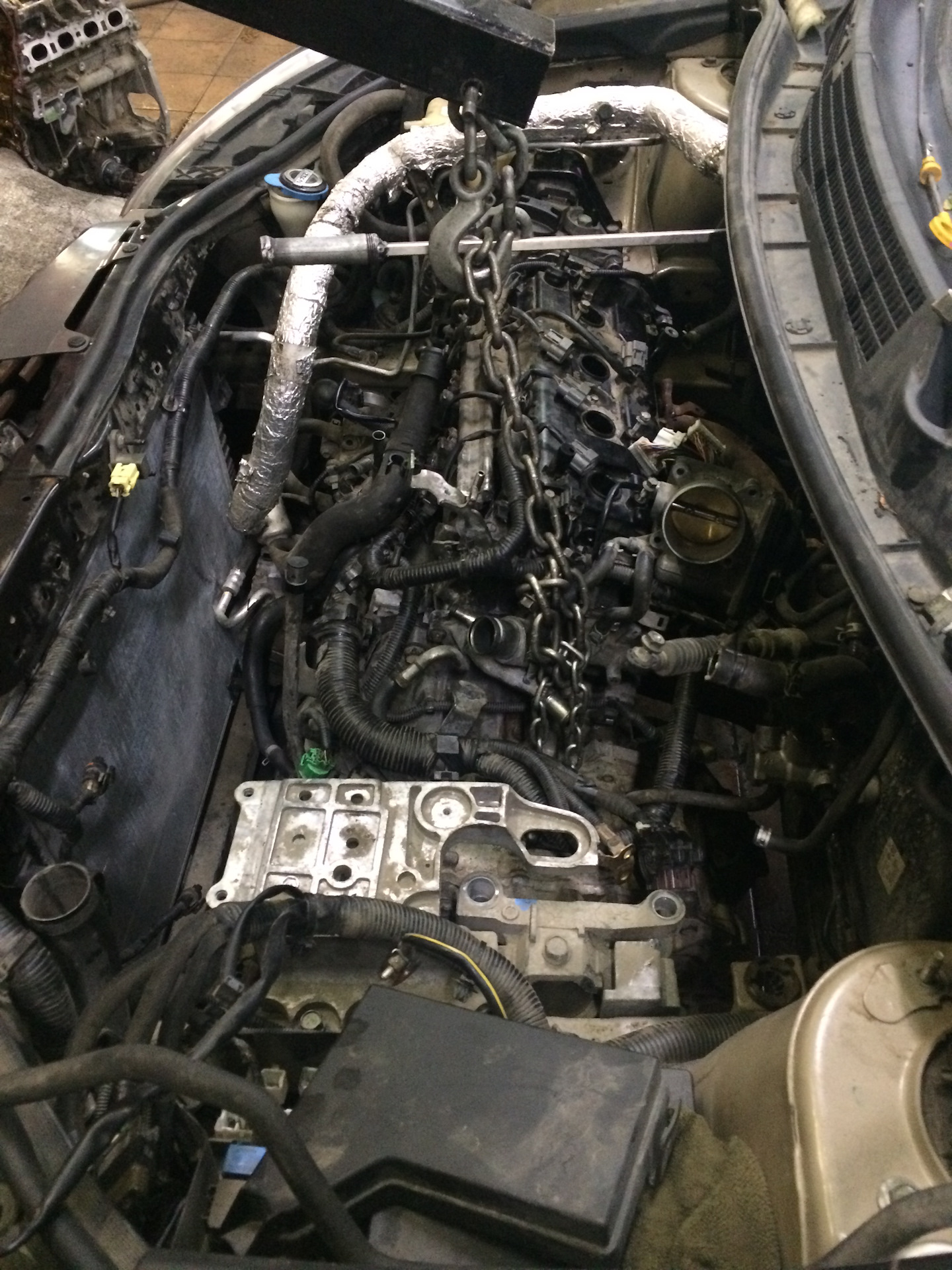

Родной движок извлечен и отсоединен от вариатора…и вроде все прекрасно… собирай все в кучу…но есть ньюанс!
А вот и отличие… и вытащить эту втулку из моего движка оказалось не так то и просто… она сопротивлялась как могла но без нее успех нулевой!))) Она центрует бублик!))))
Вариатор одиноко ждет новое сердце!)))
С русским матом и техническим подходом к бытию происходящего все аккуратно собрали!
И так же не спеша вставили на свое место!)))
Конечно же залили любимый MOTUL X-CESS и антифриз, также пришлось долить 200гр тормозухи и вставить все провода по местам! Конечно же был заменен ремень генератора на новый!

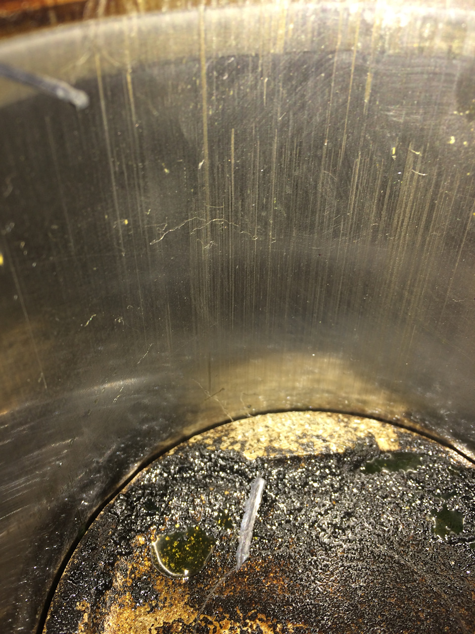

Так выглядят котлы на старом движке… масло он жрал 1,5л на 2500км (брак Ниссана в движках до 2008г. Новый движок 2011г и там этот жор масла был устранен) Посмотрим как на практике, но за 500км масло ни на милиметр не ушло и это радует!
Собственно виновник торжества! Кусок керамики с бракованной свечи изодрал весь 4-й цилиндр порядочно и по всему практически цилиндру. Пальцем чувствуется и царапины до 1мм… Не удивительно что с такими задирами он жрал масло 1 литр на 50км…
Стоит заметить что с новым движком машинка реально кажется порезвее! И не удивительно…было 175000км пробега… стало 20000км пробега!))) Теперь надо его супротеком по новой обрабатывать!)))

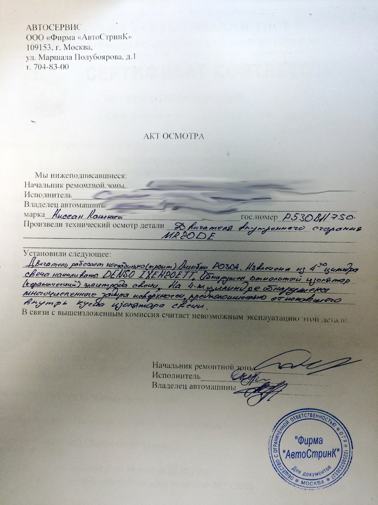

Собственно в сервисе был составлен акт осмотра с заключением по вскрытию ушатанного свечой DENSO TT (супер стар… только даже дешманские свечи такого мне не делали, ни на одной машине… а тут дорого-богато… но стоит задуматься!)
Denso IXEH20ETT Iridium Spark Plug по цилиндрам 1,2,3,4 (обломаная) Ставить их обратно реально побоялся… Только новый движок воткнул. Поэтому старые проверенные NGK … На них такого небыло!))))
Вот наша геройская супер надежная и бегающая по 120000км свеча… ПИПЕЦ!

Сомневаюсь в компетентности автосервиса. Судя по акту не могут отличить свечу накаливания от свечи зажигания. Это первое! По фото видно крайне ужасное состояние камеры сгорания. Шлаки и отложения могли привести к перегреву поршня и калильному зажиганию, а это в свою очередь к разрушению деталей в камере сгорания, коим и стал изолятор свечи. Как то так. Но это мое мнение.
Сервис компетентнее дилерских спецов в разы и это проверено! То что ошиблись в написании это мелочи жизни… бывает) а состояние камер… . так это нормальное состояние двигателя который почти у всех жрет масло литр на 3000км и если это было причиной то свеча должна была умереть гораздо раньше… А она 10000км прошла прежде чем треснуть. И вообще эти свечи в принципе должны работать в любых условиях и даже самый плохой бенз их к подобным поломкам не приводит. По крайней мере плохой бенз их делал бордовыми но не трескал( это на другой машине!) Так что это был брак свечи по любому!)

Судя по нагару на поршнях и жору масла, движок у вас был далеко не в идеальном состоянии. То что радовал — это понятно. При нормальном уходе, как вы выразились, такого состояния поршней быть не должно. Вы явно перекатывали на масле.
Тогда есть подозрение, что масло подгорало из-за повышенных температур в двигателе. Такое бывает, когда поршневые кольца перестают работать и отводить тепло в достаточном количестве от стенок цилиндров, хотя при всем при этом у вас на приборке температура ОЖ будет в пределах нормы.
Вам не кажется, что свеча явно не была причиной поломки двигателя, а наоборот — двигатель в один прекрасный момент очередной раз перегрелся из-за залегших колец, что привело к перегреву самой свечи и её разрушению?
110 — это перегрев. Учитывайте, что это только температура ОЖ, а температура в двигателе в связи с вышеизложенным будет гораздо больше, поскольку кольца тепло со стенок в достаточной мере не отводят.

На этом движке пробег 60000км… он почти новый!))) Тут особенности MR20D …эти движки всегда жрут масло! Заводской косяк однако!))) Но так и лучше… от замены до замены еще одна замена масла и это реально ему хорошо!)))

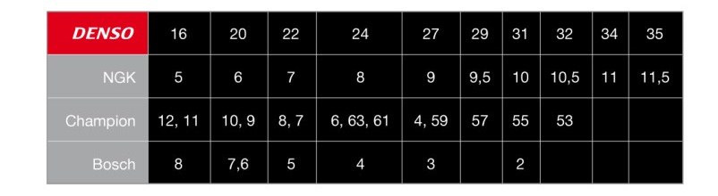

Нахрена тогда такие свечи… У Denso вся фишка их серии ТТ чтоб больше была вспышка и больше сгорало бензина в камере. За счёт этого высвобождается больше энергии и от сюда экономия топлива и подъем мощи … Свеча должна быть рассчитана на этот режим работы!..

Купил на емексе IXEH20-ETT упаковка 4 шт. Поглядел, на надписи на самой свече, почитал твою историю, и прям страшно стало их ставить. особенно вот эту.
Сам теперь боюсь… только обычные иридиевые!))) Я не готов на еще один движок!)))) Но пока эти свечи работали было круто… и расход упал и тяга вверх но это удовольствие было не долгим!))))
boomz-19
Вам опасаться не чего.
У вас же Тиида. Это ваши свечи. А автор поставил их в Кашкай. Вот и разлетелись они там.
Для Кашкая в названии нет второй буквы Е. IXEH20-TT
Проверено. У самого Х-Трейл.

У меня когда прогорел поршень на движке при снятии свечи обнаружил что от изолятора обломан кусок керамики. Свечи были НЖК. Может дело не в свечах, а в неисправности ДВС?
Движок был нормальный! 175000 пробег при нормальном уходе… реально движок радовал и тянул!
Замена каждые 10000км… просто обычно по трассе езжу и пробег в день до 300км… вот и подгорало!)))
Так и есть. БК до 110 иногда показывал. Надо мыть радиаторы почаще
Нет не это… Я его не перегревал… просто если ехать 180-190 то температура пднималась до 110… но это было не так часто … в основном около 160-170 езжу

Согласен… поэтому без фанатизма с этим делом!))) Но движок то сейчас новый а масло стал жрать как старый… так что думаю раскоксовку проводить… А свечи они расчитаны на более высокие температуры так что даже перегрев движка в самое нихочу на них никак не повлият… тут банальный брак и кидалово со стороны ДЕНСО … ибо свечи на экспертизу взяли а толкового ответа нет…
А сколько жрет? Раскоксовка может помочь, только если двиг загажен очень сильно. И с вашим режимом эксплуатации (пусть трасса, но вы на очень высоких скоростях гоняете) я вам советую сократить интервал замены масла до 7-8 тыс. км. + выбирайте масла с более высоким щелочным числом. В противном случае, у вас кольца точно так же залягут и поедете за новым мотором опять, либо будете капиталить этот.
жрет литр на 2-2,5 тыщи… впрочем как и старый с пробегом в 175000км. Попробую сначала ацетону в бак для профилактики … если не полегчает то BG109 и все будет как надо!) А масло хорошее… MOTUL X-CESS
Сомневаюсь, что раскокосовка вам в этом случае поможет, но попробуйте. Я бы на вашем месте заменил бы своевременно поршневые кольца и скорректировал интервалы обслуживания мотора.

Свечи сдал в представительство DENSO в России и теперь ждем что они скажут по этому поводу… реально надеюсь что как то компенсируют ущерб… но не очень… Скорее всего отмажутся!)))
DENSO ответили?
Мутят. Ужен недели 2 как ныкаются от меня…

Так как вопрос со втулкой решили ?
Грели тянули и приспособа была сварена чтоб ее выпресовать. Т.е. Это реально. !)

нет…они найдут более простую отмазку (и вполне оправданную) то что данные свечи по калийному числу не соответствуют данному типу двигателя.
твои DENSO имеют калийное число 20 (горячая свеча — больше нагревается при работе), а рекомендуемые заводом изготовителем оригинальные свечи NGK имеют калийное число 11 (холодная свеча- меньше нагревается)
sersavv
11 ? Вы ничего не попутали, батенька?
ни кто ни чего не путал…читайте спецификации и мануалы…
