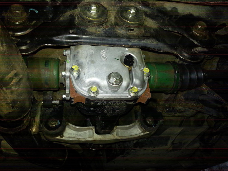

Цель -установка на BL редуктора R180 и крепких стишных приводов с толстыми палками.

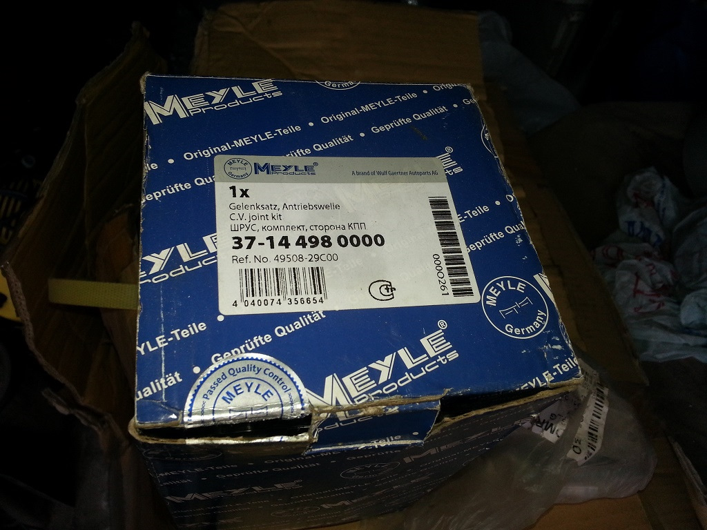

Рецепт не мой — спасибо первооткрывателям за номерок Meyle 37-144980000. Я просто опишу некоторые нюансы, возникшие при установке.
Кстати по результирующей длине нового привода в некоторой спешке я сам замеров не делал, но по идее там должно быть все четко, так как данная конструкция уже многократно применялась.

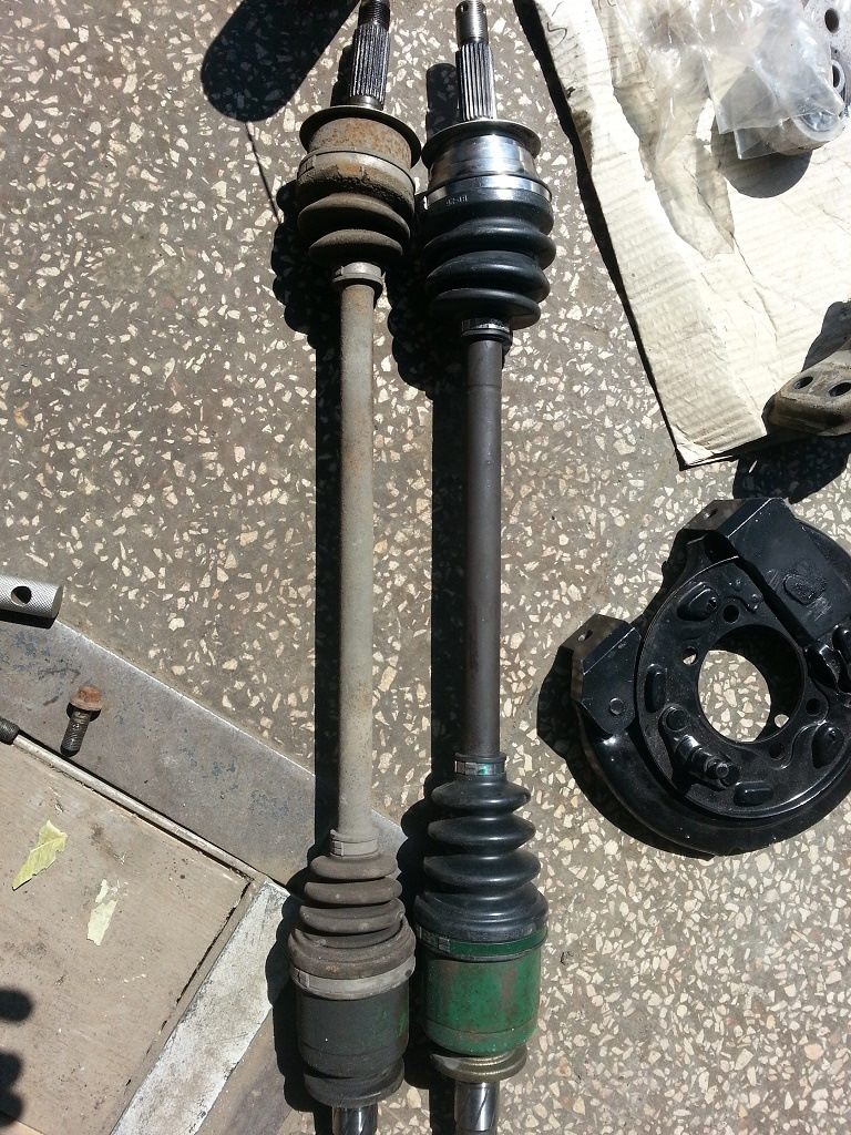

На фотке есть рядышком привод BL и STI — думаю не нужно подписывать где какой).
Итак- потребуется:
— редуктор R180 с необходимой парой и понравившейся блокировкой (в данном случае новый редуктор STI VAB с червяком).
— задние привода STI GDB 5*100 (от GDB 5*114 не подойдет, палка по шлицам не стреляет с гранатой Meyle)
— гранаты Meyle 37-144980000
— по желанию (я сделал) переходные втулочки для установки металлических колечек от родных приводов BL, которые прикрывают датчики АБС.

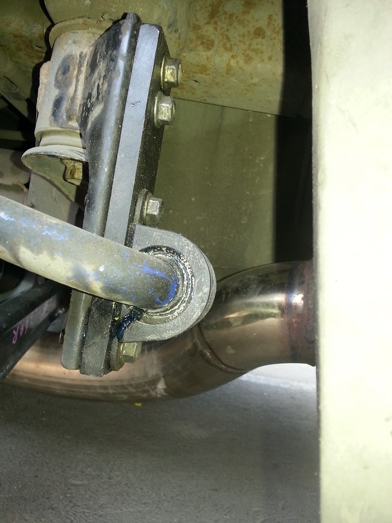

Ввиду того что новая наружная граната и ее пыльник существенно больше стоковой — край стабилизатора уперся в пыльник (стабилизатор CUSCO). Будет ли такой эффект наблюдаться на стоковом стабе не знаю, но скорее всего будет. Также ситуация усугублялась заниженной подвеской. Для обеспечения нужного зазора линки стабилизатора просились чтоб их укоротили, а стабилизатор можно было дополнительно чуть сместить назад. В результате линки сделаны с межцентровым расстоянием 60мм.(разрезаны и сварены, при сварке нужно обеспечить охлаждение шарнирчиков). Смещение стаба назад 10мм -эта процедура совместилась с усилением жидковатых креплений стабилизатора. Для усиления использовались пластины из жесткой дюральки (алюминий не подойдет, ибо мягкий как пластилин). Вставочки с резьбами в подрамник из стали. Конструкция простая, болт он, и хорошо видна фотке.
Дополнительно могу порекомендовать не использовать пузатый пыльник из комплекта Меле — а использовать к примеру стишный (он более компактный со стороны палки).
В результате появился нормальный зазор между гранатой и краями стаба.
ЗЫ — еще забыл сразу написать -если кардан остается тот, который стоял со 160м редуктором- нужно на СТИ редуктор перекрутить фланец от 160го.

По надежности нормально -еще не слышал что ломал кто-то эти гранаты.
По совместимости- на стоковые задние привода эти гранаты не подойдут (они для толстых стишных палок)
Сколько граната Meyle по шлицам в диаметре? Палку от 180-го я уже сломал, точнее две, гранаты живут. Но у меня гранаты от СТИ тоже, ступицу переделали под 180-ый и толстые палки и гранаты.
