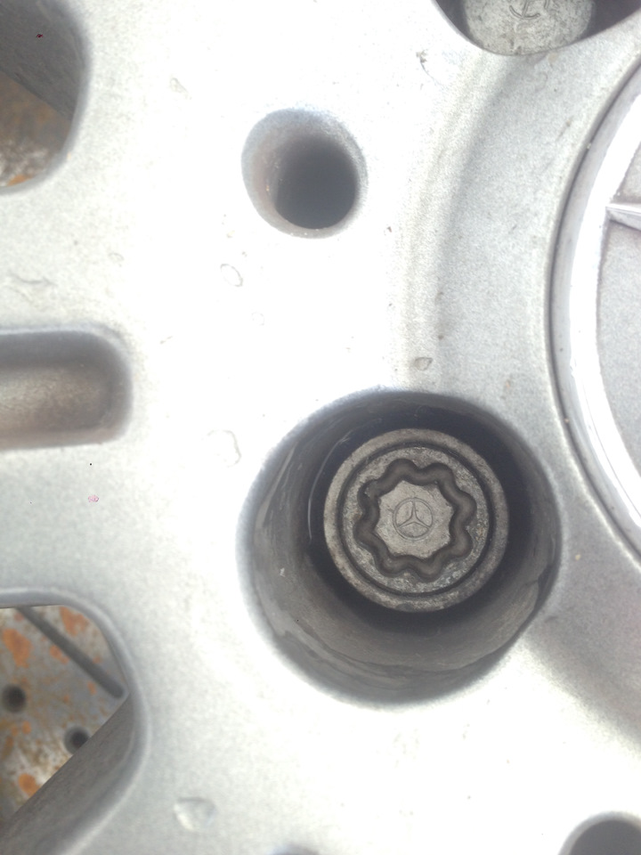

Вобщем решил заехать отбалансировать колеса. Приезжаю к шиномотажу, и пока ребята домкратят мне машину вспоминаю, что на колесах то у меня секреточки стоят, и нужно бы отыскать ключ. К слову, ключ секреточный обычно вожу в подлокотнике, но на этот раз там его не оказалось. И почему-то не оказалось вообще нигде: ни дома, ни в багажнике (перетряхнул каждую сумку и коробку), ни где вобщем =)
Стал я репу чесать- че делать.
Позвонил знакомому знающему, а он мне и говорит, — попал ты парень, все, геморрой тебе обеспечен, это просто ппц — возни до вечера, это нужно на секретки наваривать, это ты скорее всего попортишь диски, вобщем нехрен было терять- сам виноват. Виноват то виноват, но такой вариант меня вовсе не устраивал.
В итоге крутился перед машиной сам, думал- че можно сделать. Хотел зубилом долбить сначала =) бороздку типа, но сразу идею откинул, по причине еще бОльшей бредовости, чем наваривание. Потом думаю- а что будет, если взять обычную головку, нафигачить туда холодной сварки, заколотить кувалдой, дать схватиться и отворачивать? Должно сработать.
Пошел в магазин, купил для пробы сначала 1 головку (своими померил- должна была на 20 подойти. покупал дешевую специально, свои у меня хорошие из набора- поганить не хотелось). У продавца еще так спрашиваю- вот, мол, такие дела, вот так вот я встрял, — че можно сделать? "Наваривать только. Больше нихрена не сделаешь"- говорит. Да чтож такое…
Вобщем решил попробовать сначала без холодной сварки- вдруг и так стронется? Кувалды под рукой не было, зато был топор:
Заколотил головку, и о чудо! — она стронулась и без всяких холодных сварок, и прочего! И уж тем более без всяких навариваний!
Одно было геморройно: тк головка была одна (а при таком раскладе покупать 5 штук я уже не хотел), то после каждой снятой гайки приходилось бегать к тискам, чтобы выбивать из головки секретки. Головка, надо сказать — очень качественная оказалась, не раскололась после неслабых таких ударов. Фирма YAOMA кажется, стоит 110 рублей, покупал в автозапчастях на Союзном.
Вот так! Так что если кто-то еще потерял секреточный ключ — то попробуйте просто тупо заколотить головку на секретку. Запаситесь трубой для увеличения рычага, и тисками, чтобы потом из головки выколотить обратно гайки.
PS: стало грустно- вот ведь блин! И нахрен нужны эти секретки, если их так легко снять? о_О

Пробовал, ни 6-ти граннная никакая не влазит, ни 12-тигранная. Или не налазит на болт, или следующий размер не влазит в диск. А диски портить низя.
А как такое открутить? Очень плотно к диску, головку не надеть и не набить.
а как тогда была закручена эта секретка, если головку не надеть? или пробовали и прямо совсем места нет? сомнительно, что туда невозможно заколотить головку
Головку не надеть не потому что не лезет, а потому что у секретки головка с вращающимся кольцом и набивание головки-съемника не поможет. Только родной ключ из комплекта.

Не так то и легко их снять, можете у меня в БЖ прочитать про секретки.Ваш способ в моём случае был бесполезен из-за очень мягкой секретки и она всё время проворачивалась в головке(а перепробовали их мы немало)и в итоге рубили её вместе с ступичной шпилькой.
Чаще всего ключ от секреток не теряется, а ломается. А если ключ сломался, это обычно означает, что секретки были перетянуты при установке. В этом случае, к сожалению, набитая головка не поможет, она будет проскальзывать по секретке.
В любом случае, гораздо правильнее обратиться для снятия секреток в мастерскую, чем снимать своими руками. Во первых, при отсутствии соответствующего инструмента и умения, есть шанс испохабить диски. Во вторых — далеко не на каждой машине допустимо стучать топором или кувалой по ступице…

этот метод подходит если на секретке нет крутящегося кольца :) я пошел в магаз где покупал секретки, и подобрал с третьего раза, поставил продавцу полторашку пива и отдал ему секретки :)
Подходит крепкого телосложения дядька с кувалдой и набором с множеством внутренних выступов (граней), только они еще термически обработанные (черного цвета) изнутри.
Минуты полторы он прикладывал разного диаметра ключики к секретке, пристукивая 25кг кувалдой… Пару раз стукнул по ключу наставленному на внешнее кольцо секретки, хрясь и секреточка пошла откручиваться. На оставшиеся три штуки ушло еще секунд 45.
показывает «заплющенную» секретку. Оказывается у всех McGardSL внешние 3-4мм уязвимы к механическим воздействиям. Он кувалдой через торцовочный ключ заплющил «кольцо безопасности» (которое хвалят) к телу секретки, сделав обе части неразъемным соединением, посредством которого и скрутил их.
