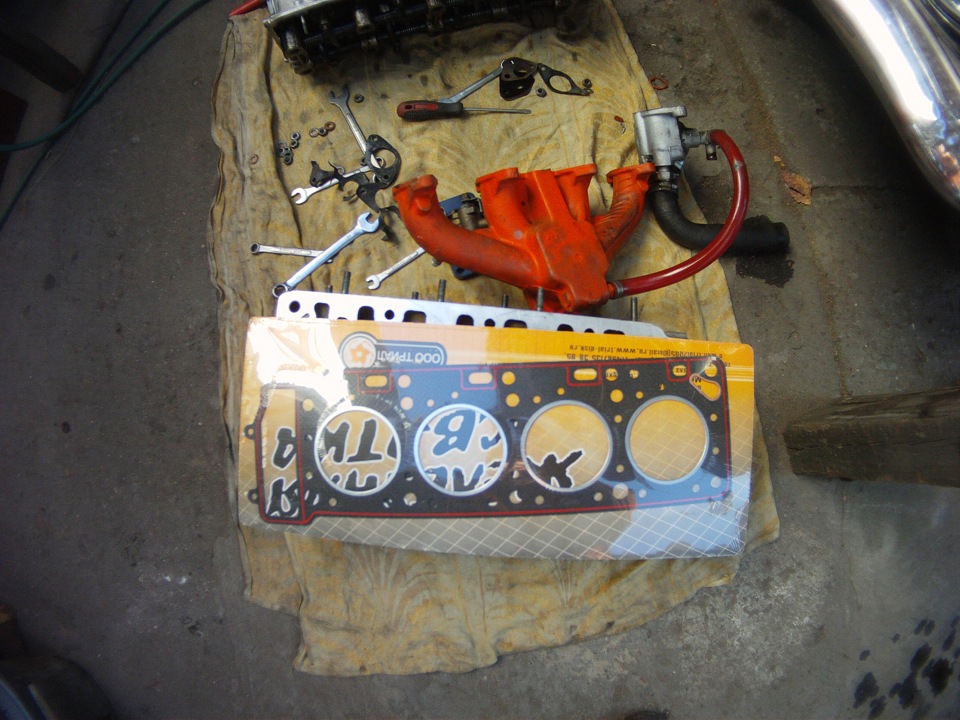

Немного истории, когда капиталил мотор времени на переборку гбц не хватило, поэтому понадеялся что он еще живая, поставил ее не перебирая.

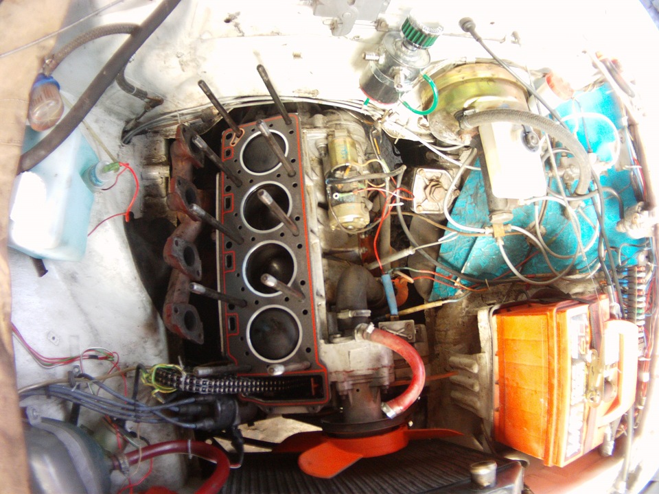

Как оказалось ее повело и уже давно, и сразу же по прокладке гбц начало давить тосол и периодически пузырить в расширительный бачок.
Зная что по быстрому снять, перебрать, поставить не получиться, купил еще одну гбц, и спокойно начал ремонтировать и дорабатывать.

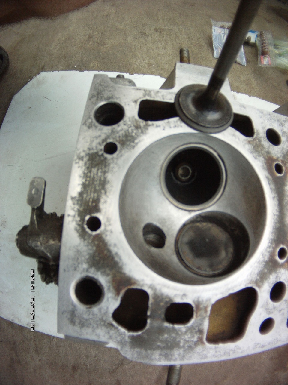

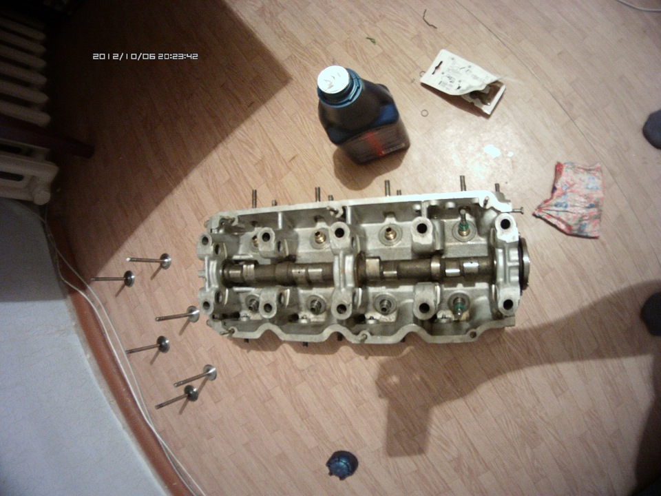

Разобрал, для притирки и замены маслосъемных колечек. Купил колечки притирочную пасту.
Стал притирать клапана, какая то ерунда получается, фаска слишком широкая, и от точек черных на фаске ни как не мог избавиться.
В книжке написано что седла нужно править, клапана. Решил отвезти отдать мастерам чтоб все грамотно сделали. При разборке еще шпильку клапанной крышки сломал, в этом виноват расухариватель дерьмовый которым одному невозможно нечего расухарит, но я как то умудрился, но при этом отломил шпильку, так это расухариватель еще сломался на четвертом клапане.
Отвез в БайкалЭкватор, на притирку и чтоб шпильку выкрутили, самостоятельно не получилось, переломал все сверла уводит сверло как не старайся.
Через несколько дней забрал ГБЦ, там не посмотрел привез домой.
Стал рассматривать, фаски 3 мм, шпилька на месте, прикола вообще не понял…

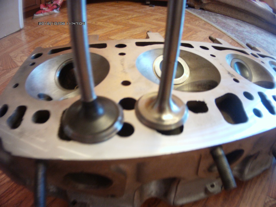

Стал искать где шпильку выкрутить, на dromе посоветовали, отвезти на релейный завод, там мастера хорошие. Привез, выкрутили 2 шпильки отломанные мной( еще одну сломал, на которой выхлопной коллектор весит, на ней резьбы не было, до этот 4 шпильки нормально вывернулись эта отломилась). Сделали там быстро, все отлично. Решил спросить могут ли они клапана засухарить, мастер глянул клапана, говорит: " то что ты тут на делал, я бы вообще засухаривать не стал". Я отвечаю это я в такую то фирму возил …
После чего они все цехом угорали над их работой…
Повез опять к ним, пришел предъявил претензии, забрали пообещали все исправить.
Приехал забирать, прям у них все внимательно смотрю, фаски уже на весь клапан, с канавками. Тыкаю мастеру что за фигня, он не чего не говорит потом главный пришел, начали разбираться, мастер ворчит что я придирчивый сильно. Потом высилось, что у него нет шарошек, и нечего он сделать не может тупо брал и тер клапана до канавок… И за это еще 2000 взяли! После признания мастера, хоть деньги вернули без проблем, только клапана испорчены и время потеряно.

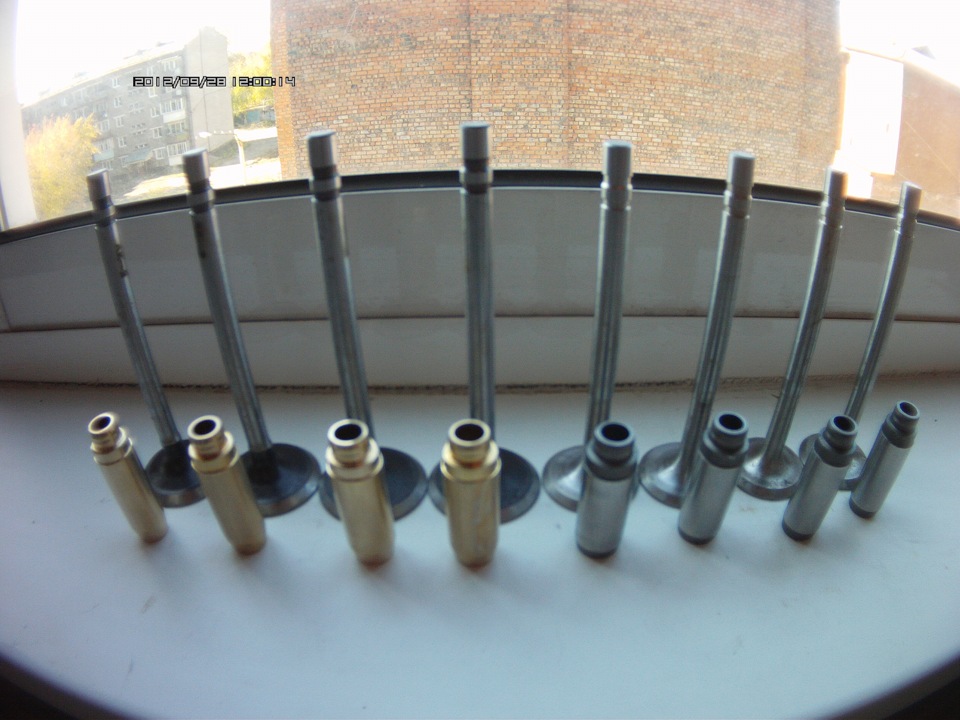

На релейном заводе сказали что направляйки уже порам менять, и клапана у же тоже не очень.

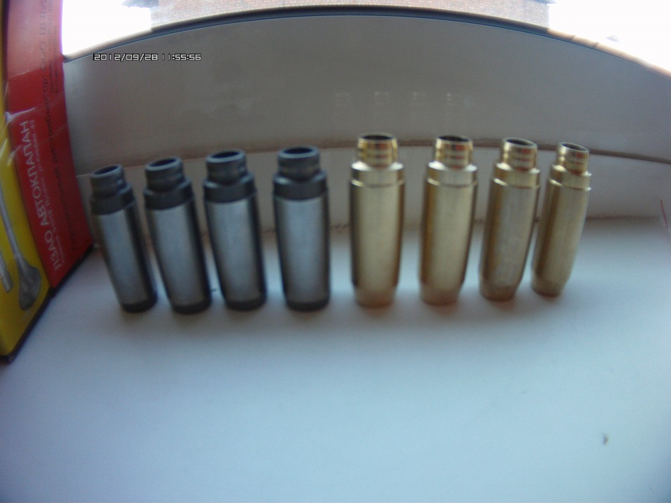

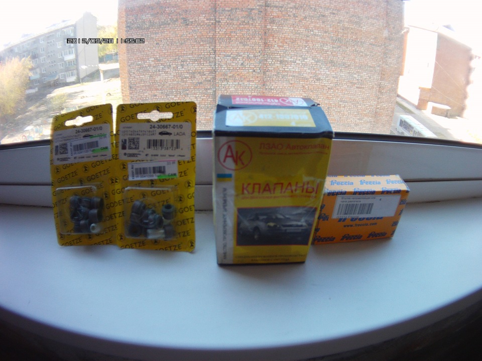

Т.к. их тут окончательно испортили, решил купить новые клапана и направляющие Alfa-Romeo, и нормальные масло съемные колпачки.
Заказывал через EXIST.RU
Каталожные номера
Freccia G3110 — Направляющая втулка впускного клапана(бронза) ALFA ROMEO 4шт
Freccia G3114 — Направляющая втулка выпускного клапана(серый чугун) ALFA ROMEO 4шт
Колпачки маслосъёмные, комплект GOTZE Ваз 2110 24-30667-01/0

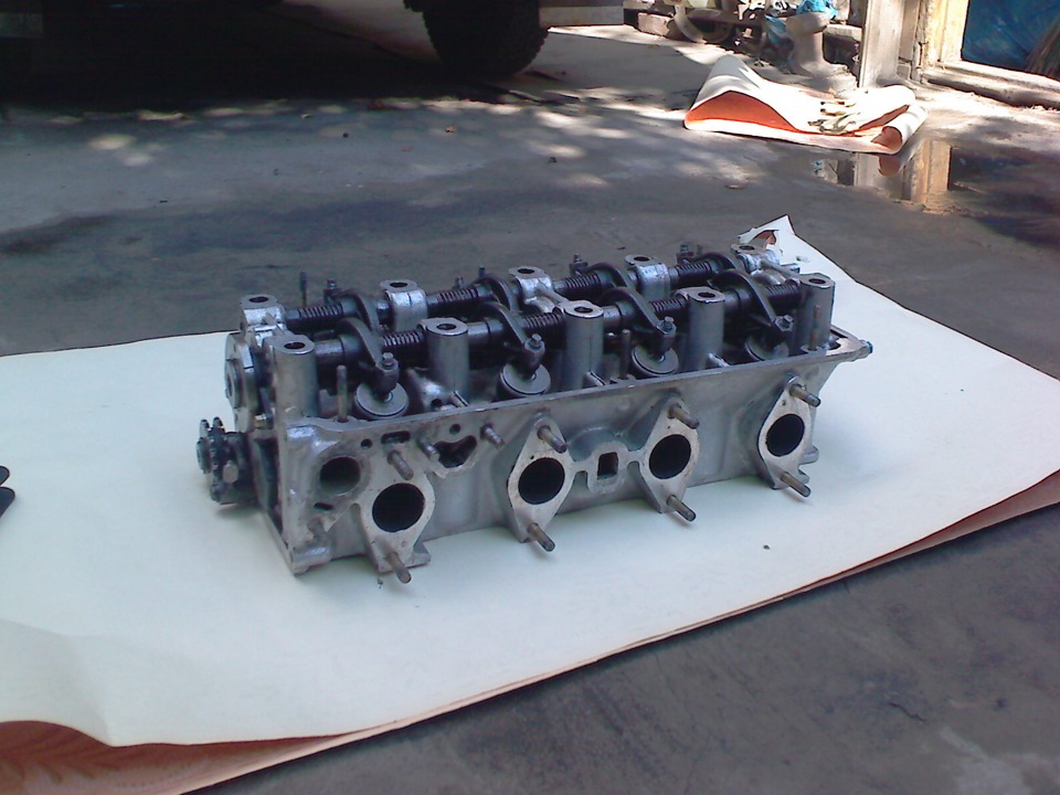

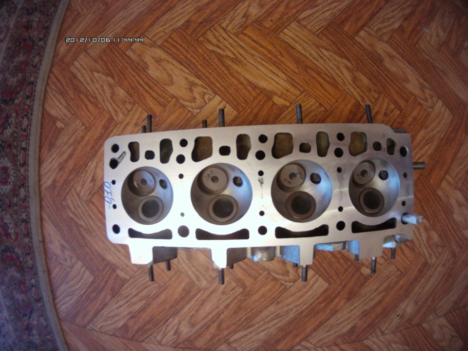

Отвез все это в мастерскую на релейном заводе, сделали быстро на следующий день уже позвонили. Точно про них говорят что лучше них ни кто гбц не делает. Промыли каналы, поставили направляйки, шлифанули на 0,1 мм что отражение видно поверхность как зеркало, фаски на клапанах идеальные. Я и не знал что настолько можно хорошо сделать.
Дальше все просто, собрал, поставил, поехал)

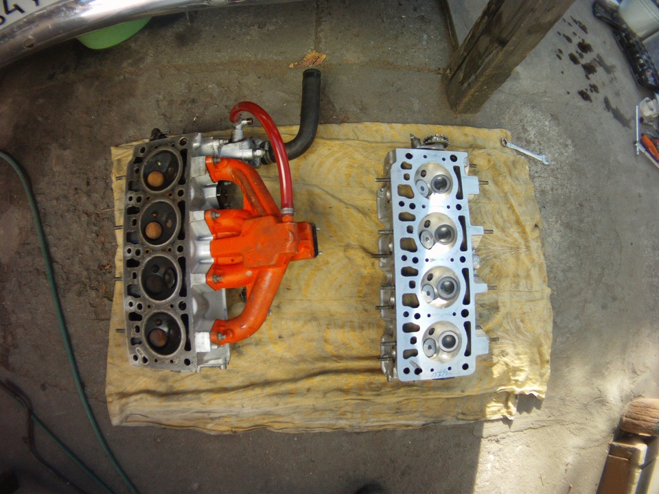

Старая и новая гбц. На старой видно, чтоиз выпускных клапанов нормально работали только 2.

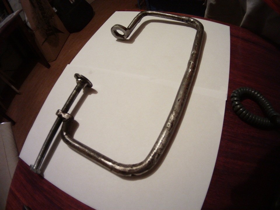

Чуть не забыл написать, сделал вот такой рассухариватель.

А от какой альфа ромео направляющие подходят?
А что это за модель ?
Заказывать по этим номерам
На какие машины ставились можно посмотреть тут в кладке "применимость"
www.exist.ru/Parts/Defaul…d=4FA0656B&flag=385893460

а почему маслосъёмных колпочков 2 комплекта?
Один комплект взял на всякий случай, но он не понадобился

Самый лучший рассухариватель, — молоток и полый свечной ключ. Токо сухари лови.)))
Засухаривать не очень таким рассухаривателем))))
А засухаривал самопальной приспособой. Оська из 10-ки прутка, и сама вилка из полосы 5 или 6 мм толщиной. (не мой был, пользовался)

Направляйки становятся без проблем ?
Встают без проблем. Но надо учитывать родные направляющие стоят первые или ремонтные, и выступание направляющей над поверхность гбц должно быть не более 15мм.
А стопора там есть, ограничивающие глубину посадки ?
нет
спасибо
Smollwille
хороший бж вышел) а в чем разница будет от того какие направляющие стояли?
Если первые то и брать надо первые то есть такого же размера, если ремонтные то брать надо ремонтные т.к. отверстие уже больше следовательно и направляющие должны быть больше.
тоесть заказывать от альфы уже ремонтные да?
насколько помню обычные, первые. Т.к. гбц не ремонтировалась, растачивать и ставить ремонтные необходимости нет
