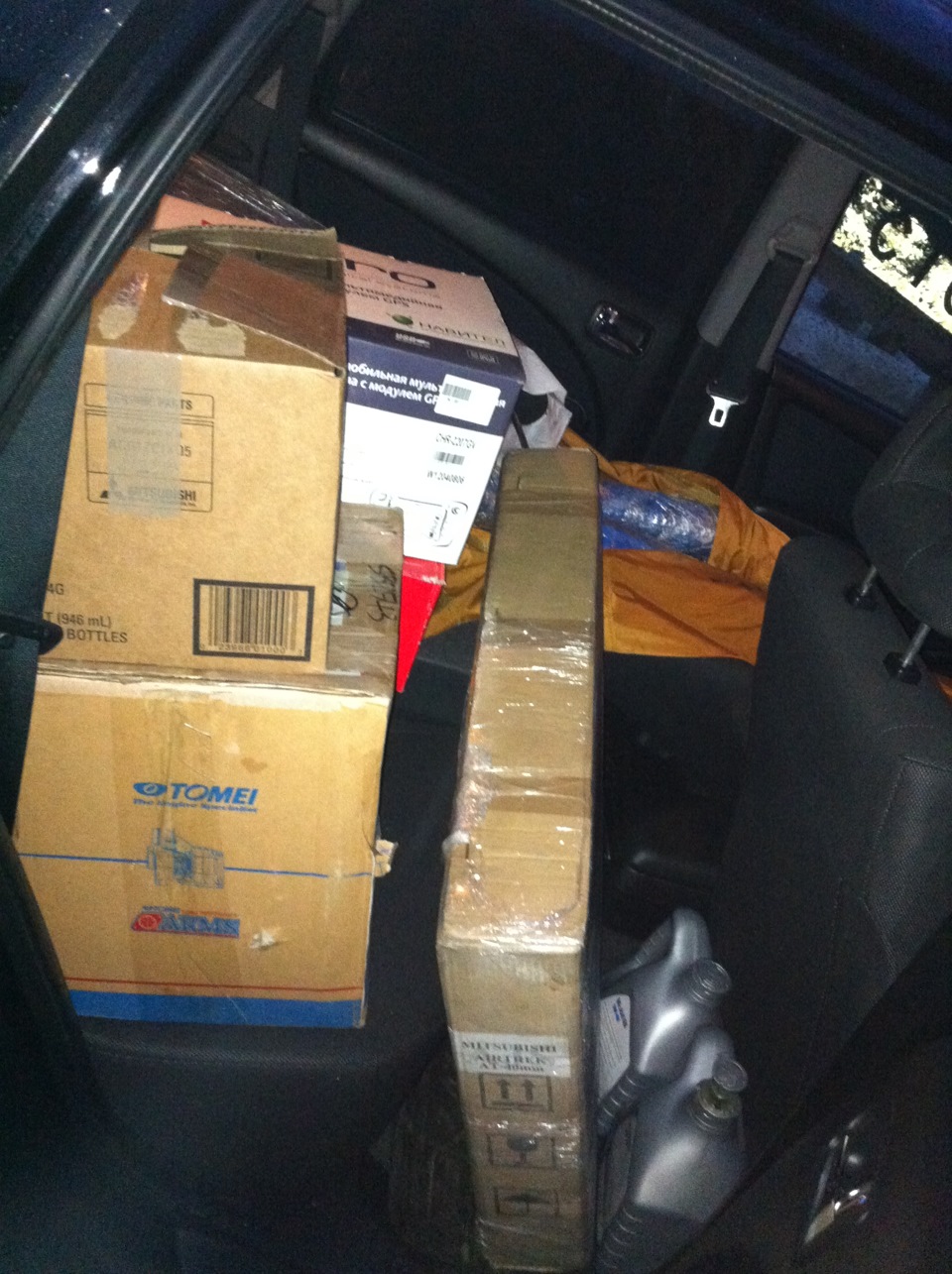

Наконец то я до этого дошёл. После почти 3 лет сбора запчастей — всё собрано.
Через Антона jam56 заказаны все расходники, прокладки, резинки и т.д. почти на 9 000 руб.
Потом в Экзисте дозаказал масляный фильтр родной (забыл у Антона заказать) — 340 руб.
Ещё была проблема с масляной трубкой на турбине — нужна была гофрированная трубка от Эво 9. Обзвонил много мест — все давали 1.5-2 месяца. Но ОГРОМНОЕ СПАСИБО Алексею Эвопартс — привёз за 2 недели и за цену как во всех конторах 1 500 руб.
Следующее СПАСИБО — Лёхе lexa62rus который оперативно подогнал все необходимые масла (АКПП, мотор, раздатка, гур) — 4 600 руб
Ну и вчера сложив сидения в авто и загрузив под завязку машину тюнью (указанной в описании машины), Трек отправилась к Широко известному в Узких кругах — КОСТЯНУ — на БОЛЬШОЙ АПГРЕЙД.
После сборки будет настройка.
Так что скоро будут ещё новости с полей.
Так что to be continued…

а у тебя что за турбина стояла(стоит)?
Стоит? — стоит родная стоковая
или будет стоять? — будет от Эво 9
трубка слива масла подходит наша родная — проверенно
масляный фильтр можно от киа/хюндай за копейки…хотя я забыл, ты же ценишь только оригинал :)
ох и долго ты готовился :)
Очень долго )))))
Не готов был разом потратить кучу бабла.
Сейчас надо будет думать о новом переборе корабаса и переходе на планеты нового образца. Но это наверно уже по весне наверно.

лишь бы коробас выдержал…
Он уже усиленный и проваренный — так что он ГОТОВ к приходу.
И диф стоит от ЭВО.
Так что подготовлено заранее
А можешь поподробнее что за диф? ( с какого конкретно ево или партномер)
Номера нет.
У родного дифа быстро слизывает шлицы.
От Эво он самоблок + покрепче нашего вот почитай тему мою www.drive2.ru/cars/mitsub…urnal/288230376152241502/
а че за турбина?
Evolution 9
Turbo = TD05HRA-155G6C-10.5T (MR RS)
p/n = 49378-01600
Просто она в коробке от Томея
www.drive2.ru/cars/mitsub…arik1983/journal/1500245/

Надо будет ещё смотреть выдержит ли коробка.
У меня обычные планеты старого образца (в 2005 году пошли нового образца), проварены лазером.
Не известно выдержит ли планета старого образца или нужна только новая.
Вот заодно и проверишь)))
У меня вообще стандартное все) пальцы не проварены в планетах)) так что рассыпится)))
У новых пальцы толще?
В новых что то внутри другое — более крепкое
