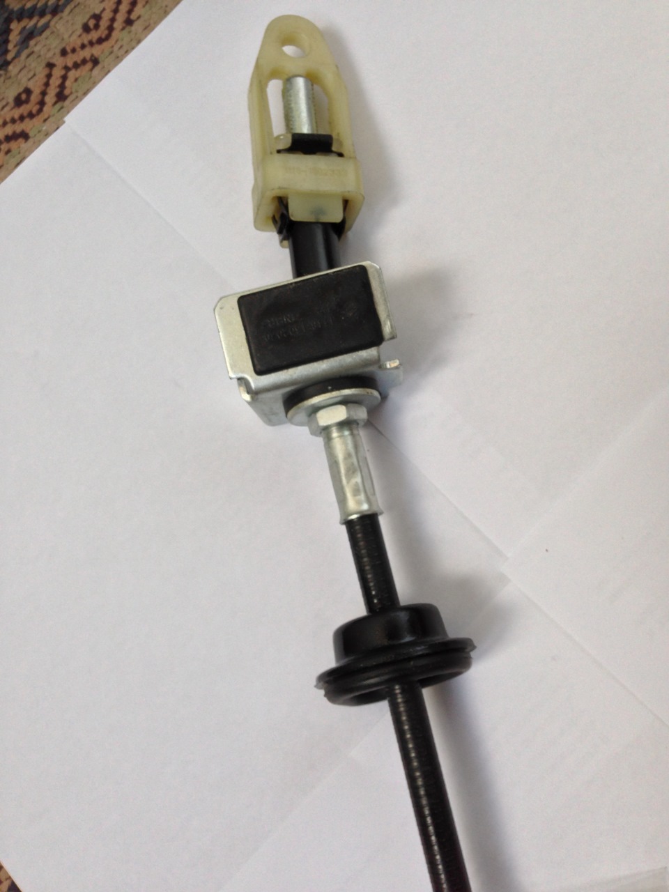

Вот фото комплекта:
1. Выжимной подшипник INA
2. Трос сцепления ДААЗ
Про трос хочется сказать отдельно, многие смазываю его маслом либо еще чем то из шприца. Так как я купил новый трос и он был очень легким, я ограничился добавлением силиконовой смазки между тросом и оболочкой.

Трос сцепления был не в лучшем виде, резиновый пыльник был порван, трос двигался с большим трудом.

может дело в тросу?
Поменяй сначала трос, это не долго. А там видно будет уйдёт ли проблема или нет.

Внимание вопрс подходит ли трос сцепления от Приоры на Калину 126 мотор?
Я думаю не подойдет, потому что на калину идет трос с маркировкой 1118
JustVanya
Нет.Разное крепление .

Порванный пыльник может быть причиной заедания педали, т.к. грязь набивается и трос ходит не так свободно в оплетке…
Да, скорее всего так и было, старый трос очень туго ходил. Собственно поэтому его и поменял
