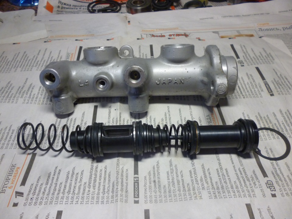

Настала очередь и ГТЦ. Необходимость в разборке была крайне огромная. Стал работать только один контур.
Был заказан ремкомплект ГТЦ. Взяла неоригинал Seinsa, артикул D1575. Уже не помню почему не стала брать оригинал, вроде из-за сроков доставки.

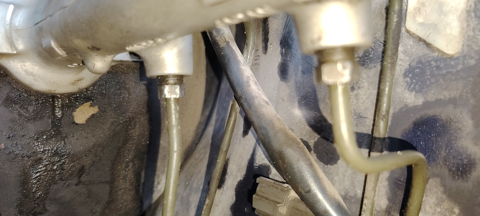

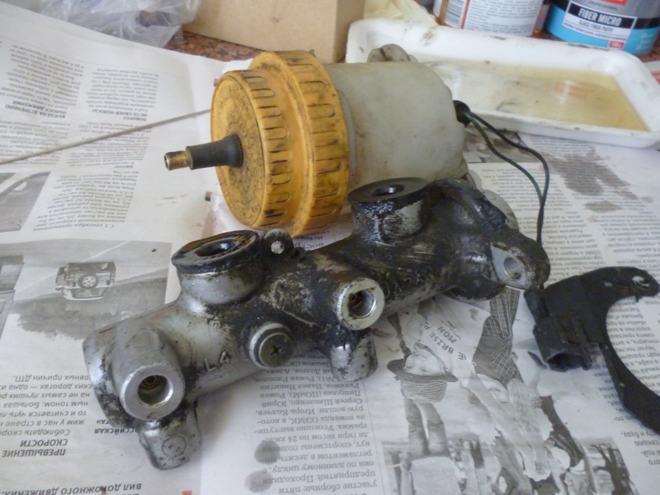

Не буду описывать снятие ГТЦ, это не сложно, понятно всё интуитивно. Главное — не слизать грани гаек на трубках. На одной из них еще до меня грани были слизаны, пришлось газовым ключом откручивать.
Итак, имеем снятый ГТЦ с бачком. Снимаем бачок с посадочных мест, резинки тоже снимаем. Всё моем, чистим. Под посадочными резинками на моём ГТЦ была какая-то кака, отковыряла, вычистила. Выкручиваем стопорный болт. Фотку не сделала забыла, на фото выше он виден на боковой стороне корпуса.

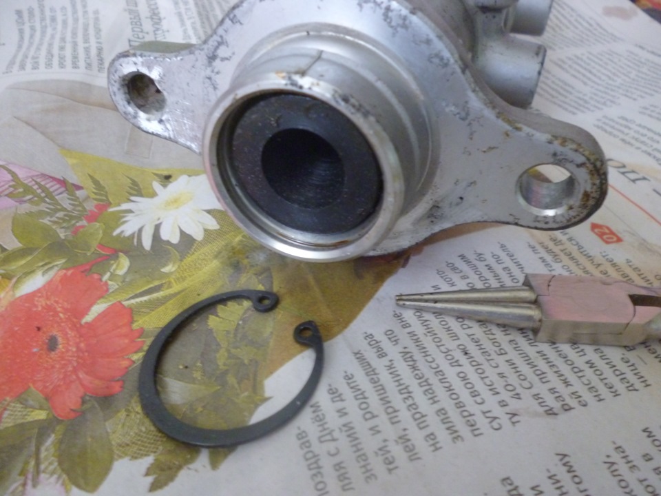

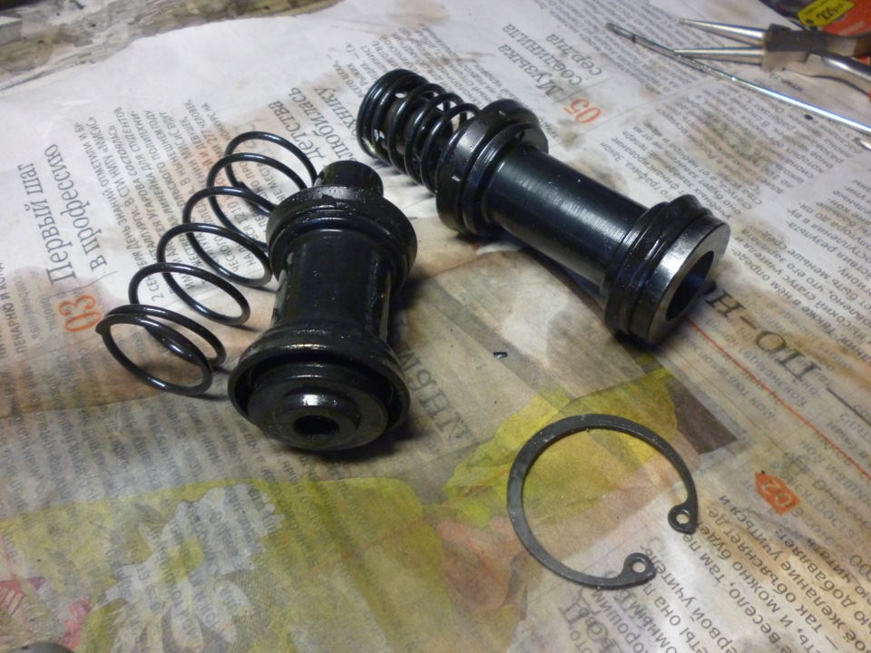

Изымаем стопорное кольцо. Улетит — хрен с ним, в ремкомплекте есть новое.

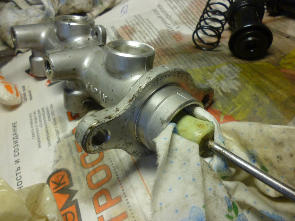

Видим поршень, толстой отверткой или ручкой от нее выжимаем поршень и он должен выскочить. В глаз не попадет)) Так же поступаем и со вторым поршнем, который сидит в корпусе гтц. Имеем 2 поршня и 2 пружины. Запоминаем сразу где что и как стояло.

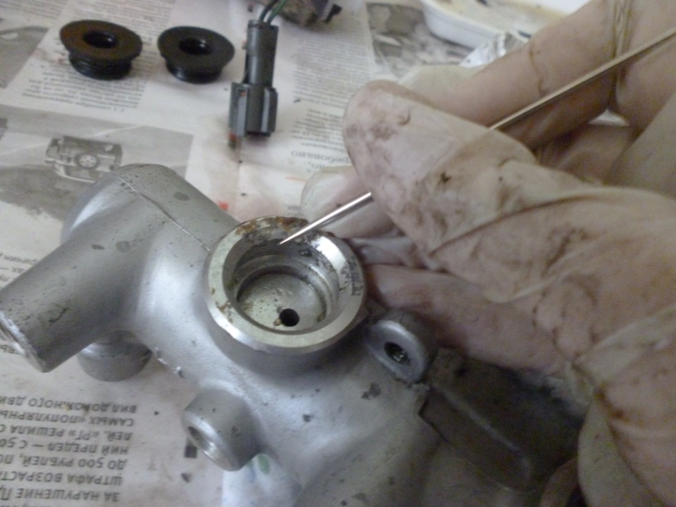

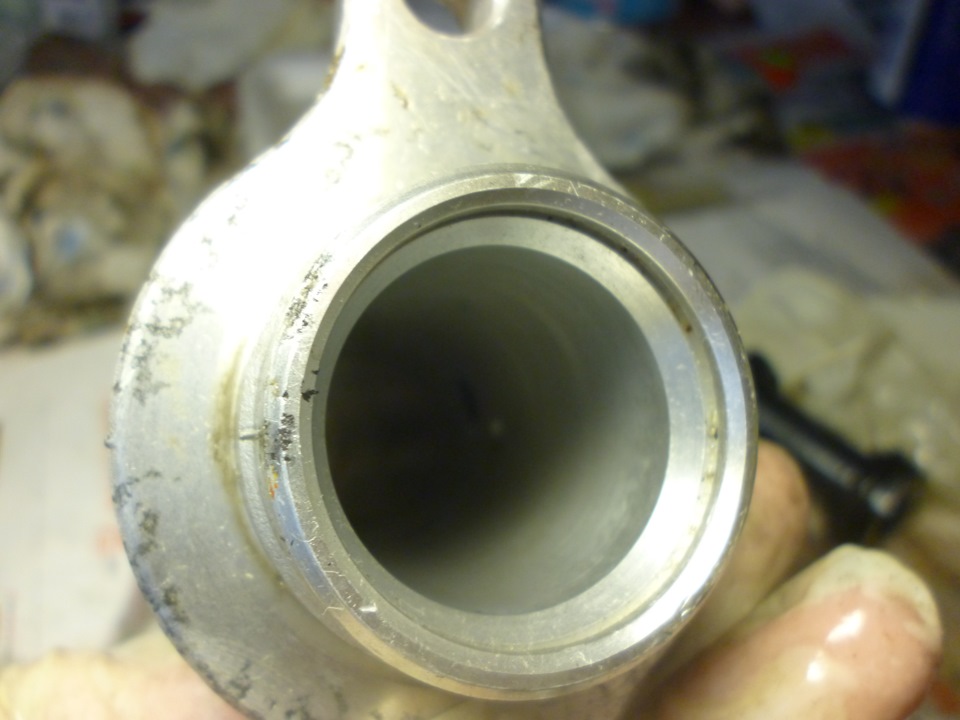

Чистим корпус гтц изнутри. Я чистила всё карбиклинером.
Изучаем на наличие задиров на стенках изнутри. У меня задиров не оказалось, значит, гтц будет жить. Если же обнаруживаются большие задиры на стенках, можете отнести гтц в мусорку.

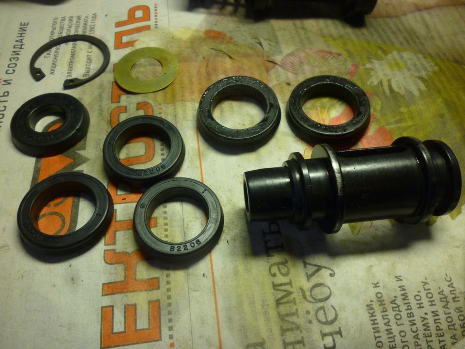

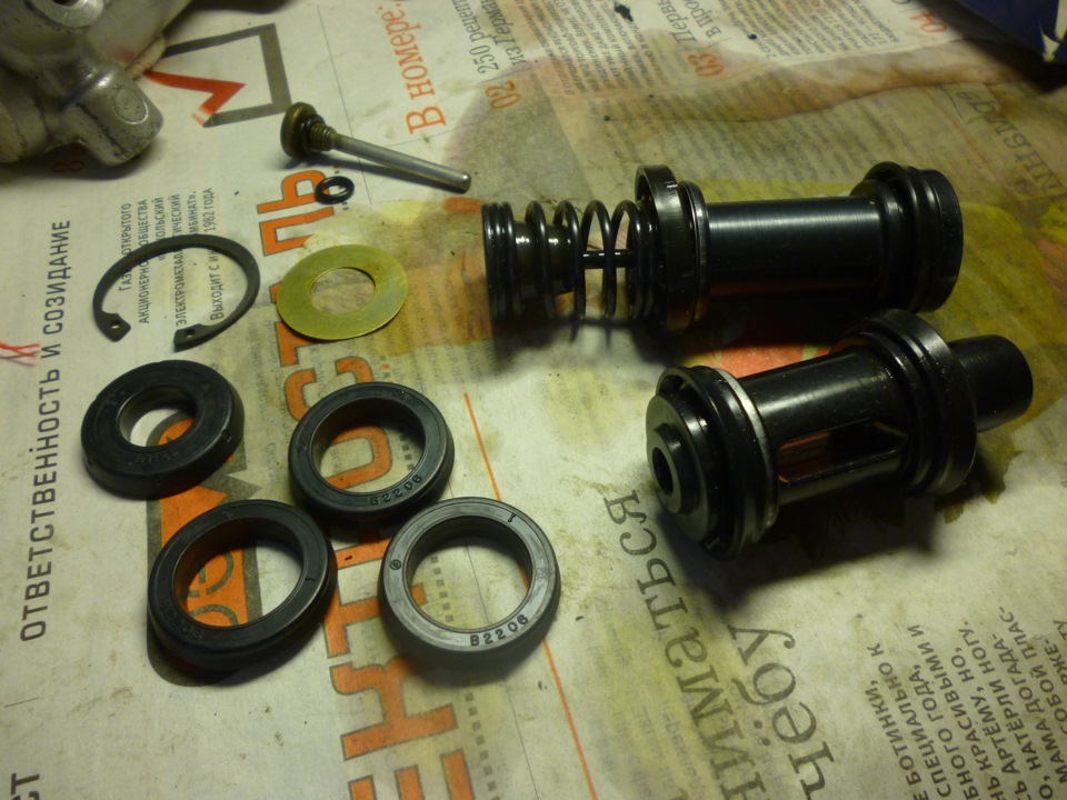

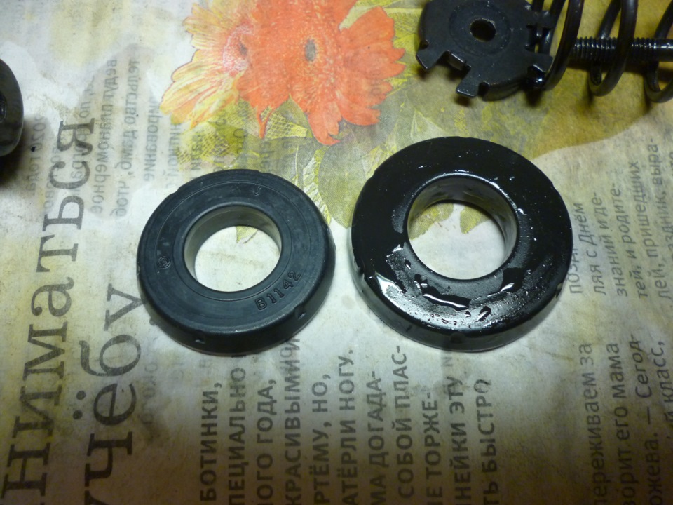

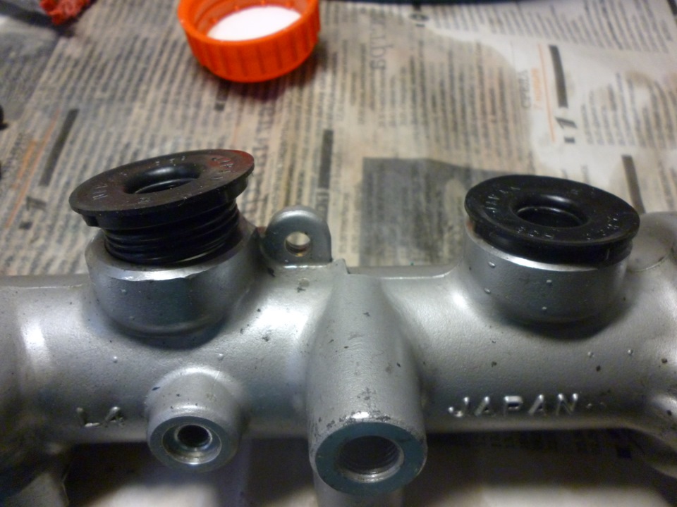

А вот и виновница! Резинка разбухла и деформировалась.

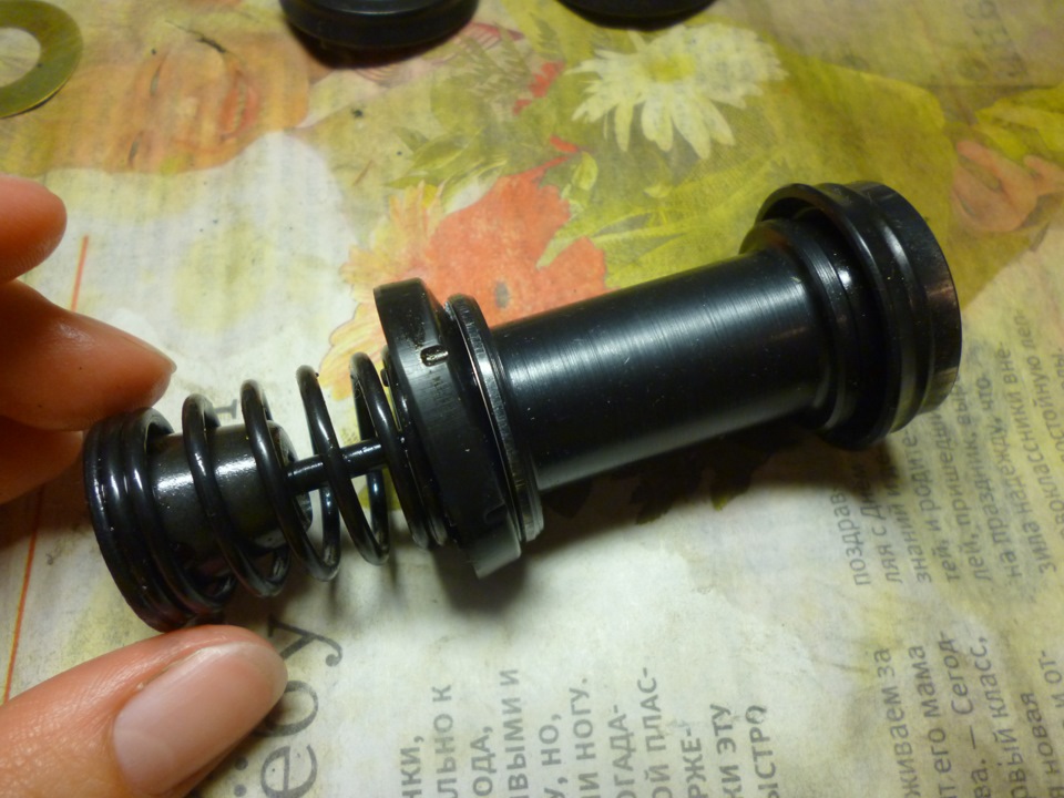

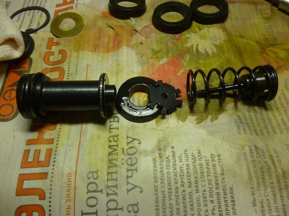

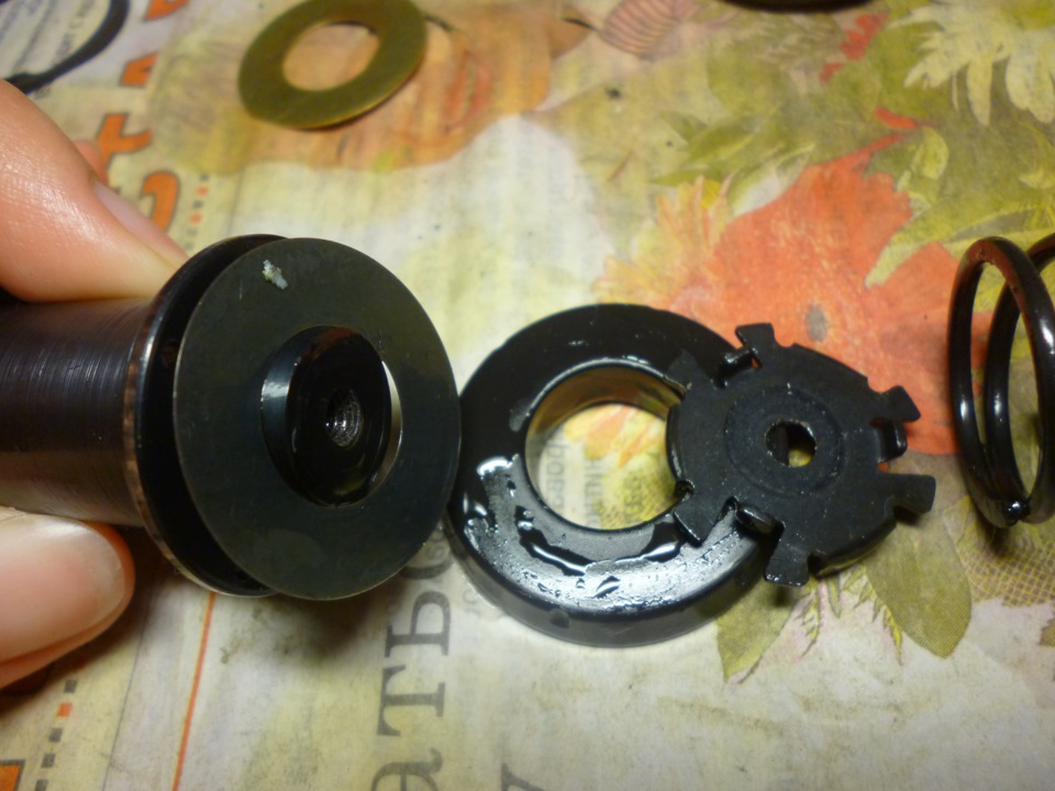

Внимательно рассматриваем поршеньки и запоминаем как стояли резинки. Сами резинки не перепутать, там видно что куда.
Меняем резинки на вторичном поршне

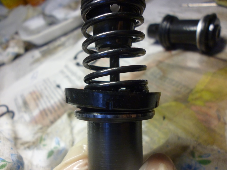

Теперь запоминаем как стояли резинки на первичном поршне.

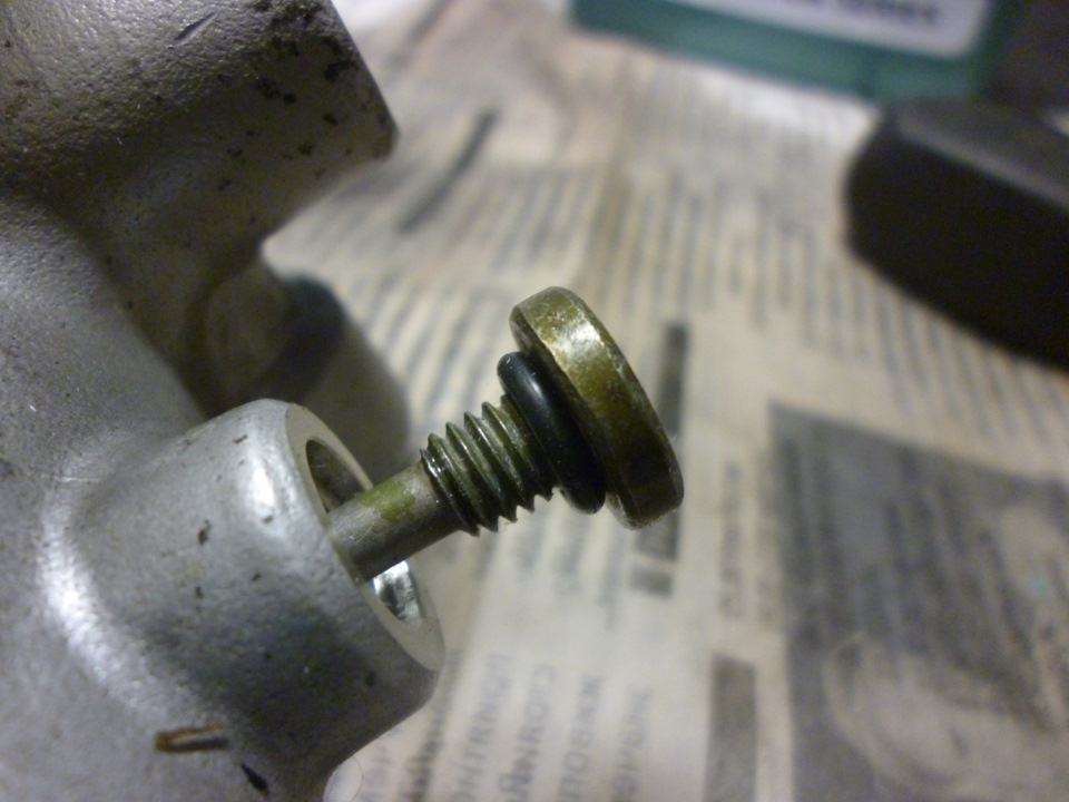

В чашечке, которая держит пружину есть болт. Внимательно смотрим насколько он был закручен. Выкручиваем его, сборка поршня разваливается. Меняем шайбу (или как ее назвать) и резинку. Собираем всё как было.
Так разбухла резинка в моем гтц. Слева новая.

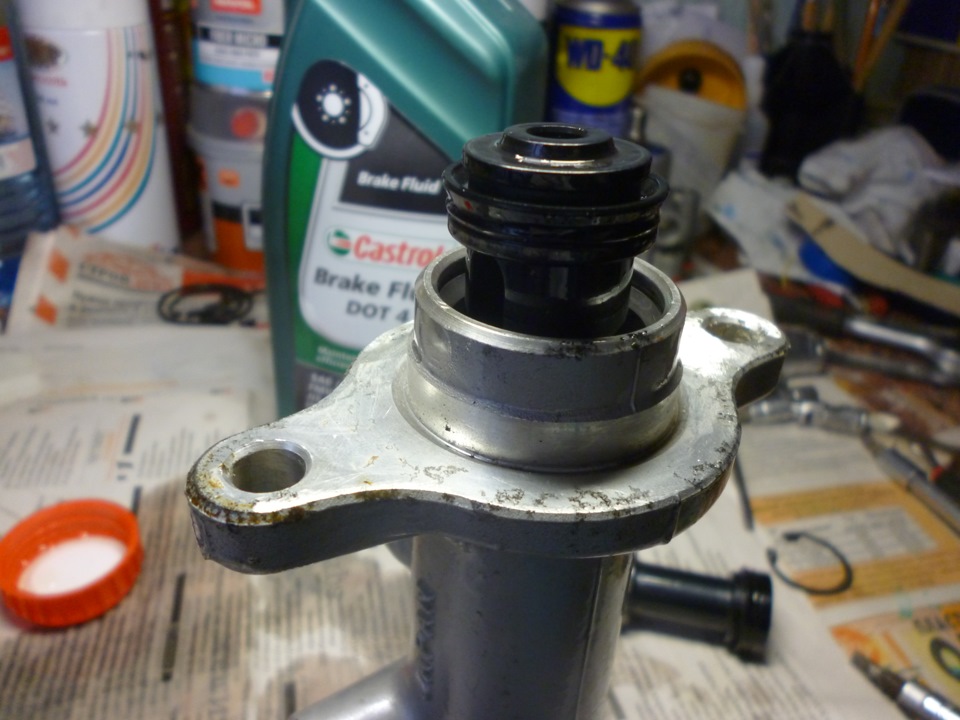

Смазываем оба собранных поршня чистой тормозухой, вспоминаем, как всё было и собираем. Корпус гтц внутри тоже нужно смазать чистой тормозухой.
Ставим на место поршни, ставим стопорное кольцо. Отжимаем поршни внутрь и вкручиваем обратно стопорный палец. Не забываем сменить на нем уплотнительное кольцо.
Ставим на место посадочные резинки

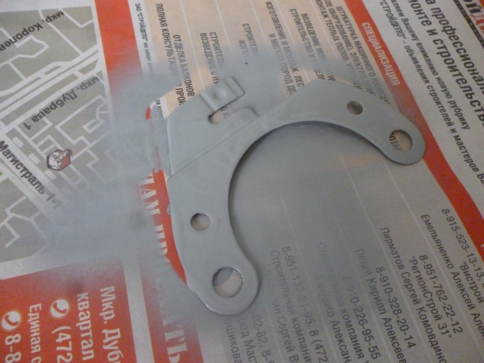

Для полноты картины отчистила, загрунтовала и покрасила кронштейн крепления разъема датчика уровня тормозухи.

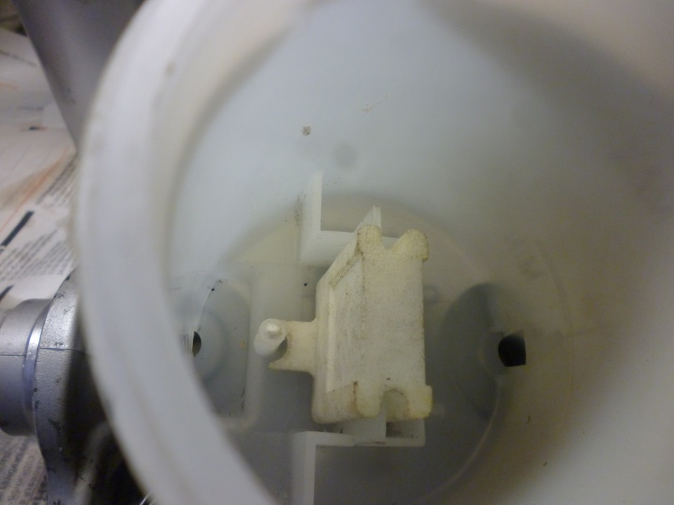

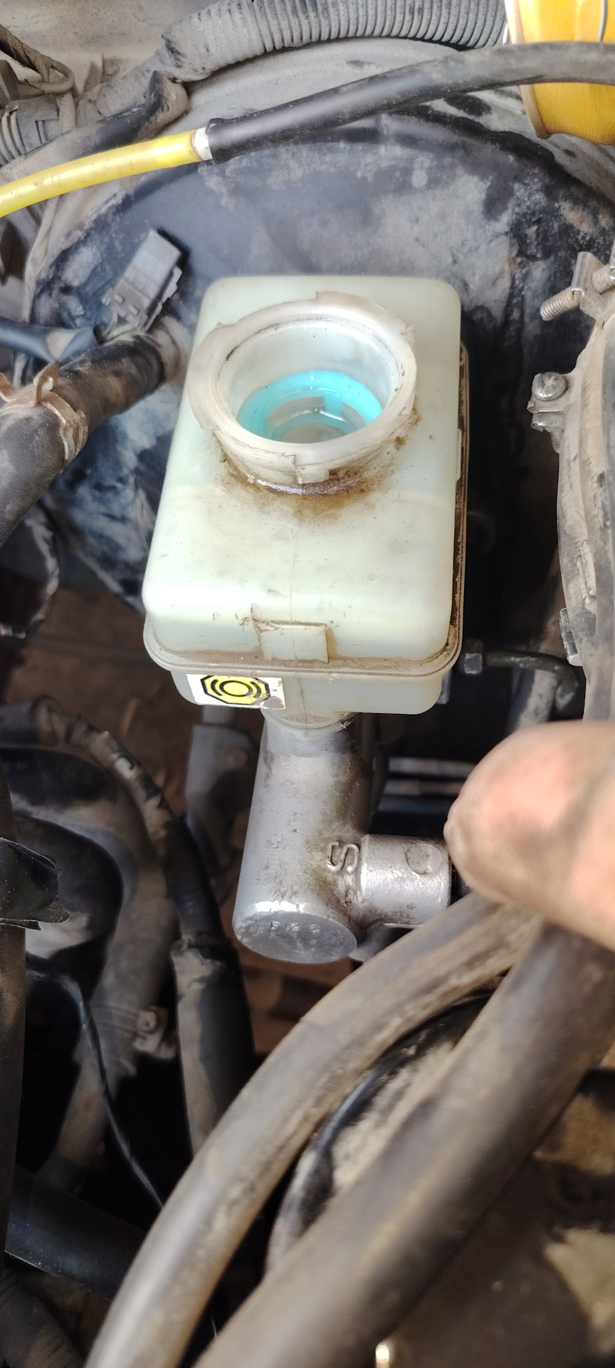

При чистке бачка решила удалить из него поплавок с магнитом. Зря я это сделала. Сняла стопорное колечко и…потеряла его. Еще не придумала чем же его заменить. Так что, этот вопрос остается открытым.
Как и вопрос что делать со слизанной гайкой на трубке.

P.S.: FHI рекомендует использовать тормозную жидкость стандарта DOT3, даже по-моему крышке бачка написано. Использование другой тормозной жидкости, как раз и может повлечь за собой разбухание РТИ в ГТЦ и тормозных цилиндрах колес.
резиновая мембрана родная. как я догадываюсь она служит чтоб заполнять воздушное пространство в бачке.чтобы при тряске ТЖ не плескалась и ГТЦ не нахватался воздуха.
ну это лишь догадки=) сегодня смотрел на мембрану и такой вывод сделал, больше она незачем. вот к примеру если в бачке будет на минемуме и поехать с крутой горы или в гору крутую, и нажать тормоз.то гтц вожет хапнуть воздуха. если небудет мембраны конечно.
а у меня мембрана порвалась :( Да и еще разбухла от масла, теперь даже как прокладка просто не влезает. Где-то читала что можно замочить в чем-то и она вернет прежний размер. Вспомнить бы в чем замачивать))
только что прочитал в интернете.да это действительно сделано для прокачки тормозов. точнее это для прокачки тормозов в одиночку=) так что мы правильно догадались . а сделано аккуратно, потомучто там подругому никак. ведь вся работа тут заключалась в просверлении отверстия всеголишь. а дальше вставлен сосок от бескамерного колеса.
Ну а как же резиновая мембрана? она откуда, если этот девайс не родной? И она, кстати, у меня теперь порвалась :(
сосок на крышечке скорее всего для прокачки .для создания давления в бачке.
это явно ктото сделал сам.

советую осмотреть все трубки на наличие корозии. а именно в местах где трубки проходят резиновый уплотнитель. также желательно заглянуть под бензобак, под ним проходят трубки тоже. но это очень сложно.

повезло, что задиров не было, у меня наоборот цилиндр в задирах резиночки как новые были! Кстати, у нас одиннаковые ГТЦ…у меня 1 контрактный еще лежит в багажнике и мой родной еще не выкинул…т.е. у меня 3 бачка с поплавком, отдал бы без проблем, да только далековато? )))

а зачем в крышке сосок?
а я не знаю. полагаю, что для прокачки, так как в крышке стоит резиновая мембрана.
странный самопал, его не должно там быть, )))
вряд ли. крышечка родная, не исколхоженная, всё так и должно быть. на ней инфа по допуску и японоиероглифы.
видела, что на разных моделях разные бачки.
крышка родная, вот сосок, нет))) врятли японцы до такого додумаются)))))
блииин) нафига тогда она такая?)) хотя, не видно следов колхоза, видно, что конструкция эта заводская.
спорить не буду, у меня на легаси и на форике нет такой фигни, да й чего ей прокачивать, воздух в систему? просто аккуратно высверлили дырку и всунули. но для чего?..
там по крышкой здоровая такая резиновая мембрана c.a.d-cd.net/8e28ad8s-480.jpg
когда первый раз увидели предположили что для прокачки. Типа для создания давления. Ума хватило только на такую версию :D У друга в легасике, такой же, как у тебя был, тоже нет этой фигни, да и бачок другой.
Теперь эта резинка вообще порвалась, хочу обрезать и поставить просто как уплотнитель под крышку.
а насчет аккуратно высверлили сомневаюсь. ну настолько аккуратно вряд ли бы получилось.
короче, я не знаю))
а в мануалах нет нигде ничего подобного, обычно прокачивается педалью тормозуха. вот задачка, создай запись в бж, может еще версии будут или кто истину скажет)))
