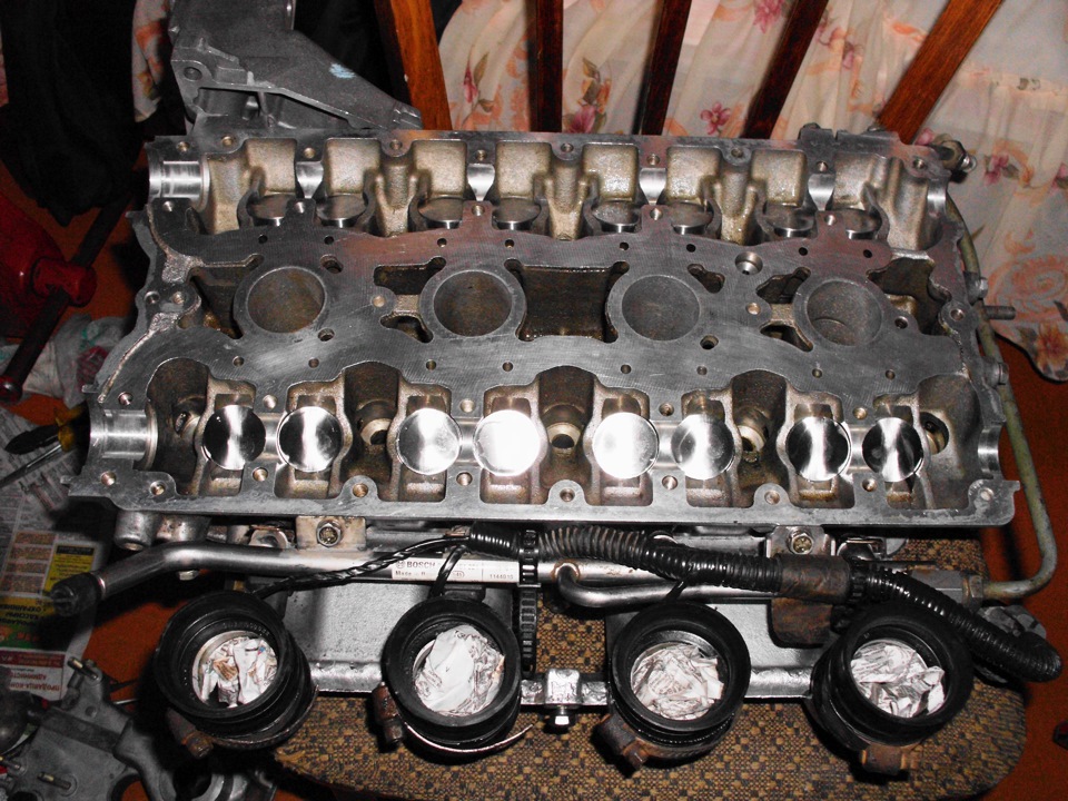

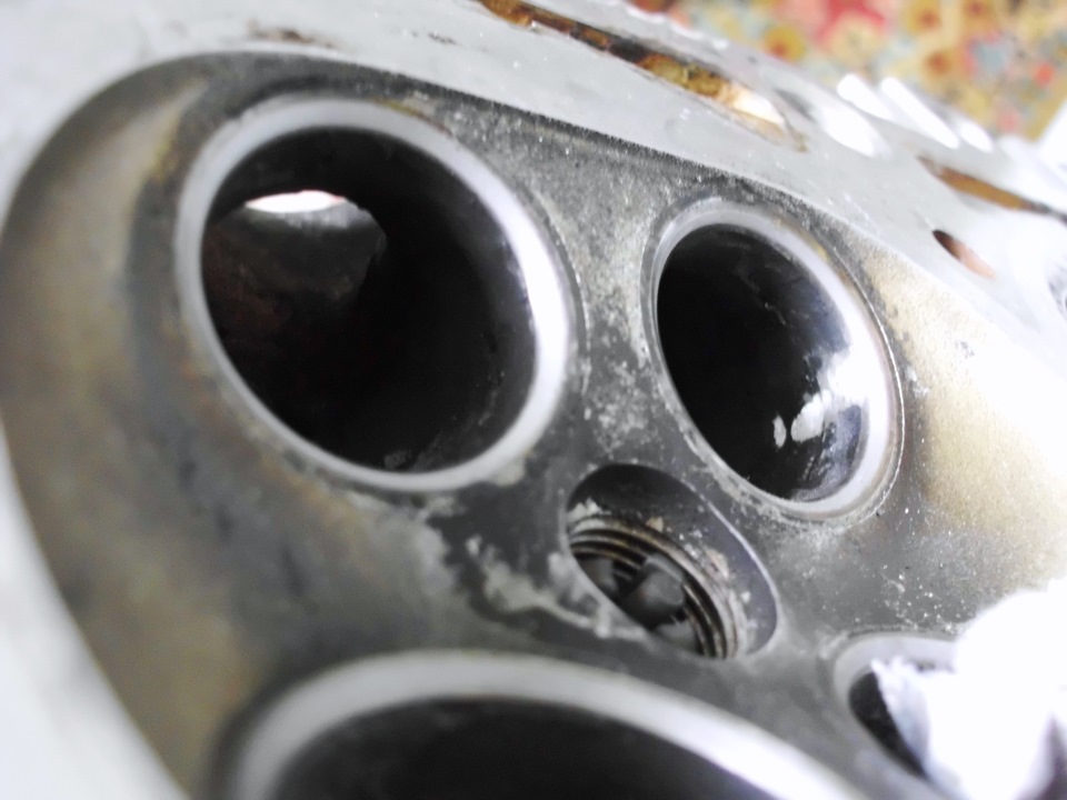

Первое что всех интересует в голове-это каналы. Промерил их у себя, имеем результат:
ВПУСК 36мм:
ВЫПУСК 32,0мм:
Клапанишки заводские. размер стандартный.

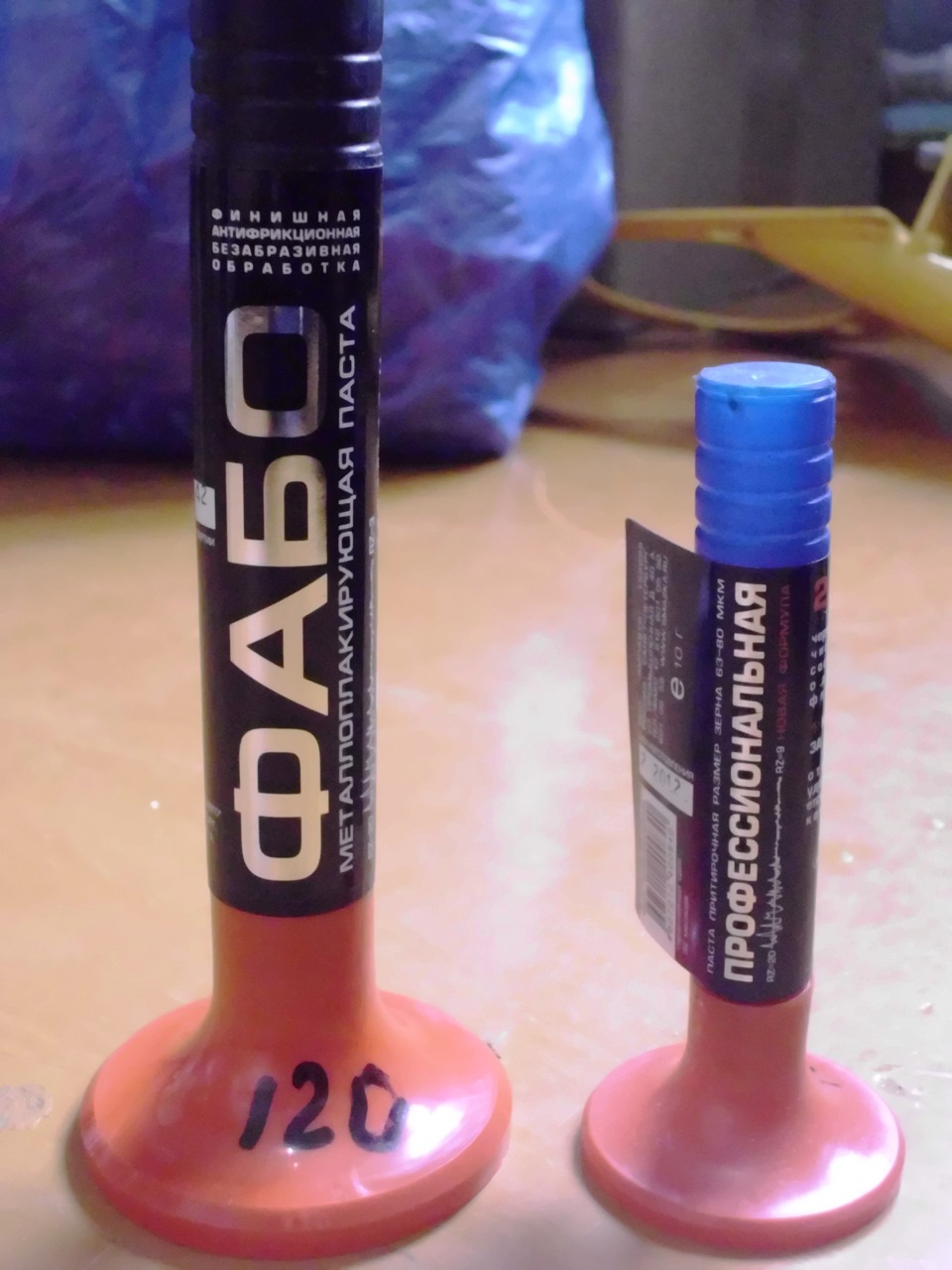

Очень много времени уделил притирке клапанов к седлам, т.к. первоначальный вид всех 16-ти седел был примерно такой
Притирку производил двумя пастами- "профессиональная" паста 2 в 1 и паста для финишной безабразивной обработки "ФАБО"
Как обычно- мажем аккуратно на клапан пасту, каплю масла на стержень, на другой конец клапана шланг, хомут и натягивая шланг трем клапан, как будто разжигаем костер, периодически клапаном прихлопываем.
Тут главное без фанатизма, чтобы не испортить фаску и не расширить её до безобразия. Притертый клапан слышно по характерному тихому шелестению, и видно по однородно- матовым узким фасочкам на седле и клапане
Такого результата надо добиться для всех клапанов. Я притирал очень аккуратно- потратил целый день.
После перешел к чистовому варианту- безабразивная обработка ФАБО.
Притирал точно также, как и обычно- но работа более кропотливая.
На фото видно
1- притерты профессиональной пастой
2- легкая обработка финишной пастой
3-клапан во время финишной обработки
4- завершенная финишная обработка- седло имеет ровный бронзовый цвет, клапан тоже

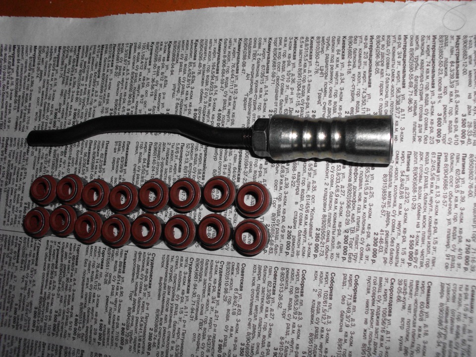

Дальше пролил камеры- в каналах сухо. Принялся менять маслосъемные колпачки.
Старые выдрал тонкими плоскогубцами
Пошел в магазин за новыми. Прихожу, говорю- покажите, какие колпачки на ваз 2112 есть. Показали заводские и Erling. Erling были подороже, написано ГЕРМАНИЯ, продавец их похвалил… А я дурак изменил себе и купил их, хотя всегда брал именно завод. К чему это я? Да к тому что домой прихожу и на пакетике читаю ERLING/MADE IN FRANCE. А на этикетке ЭРЛИНГ. СДЕЛАНО В ГЕРМАНИИ. Вот теперь сижу гадаю, левак не?)
Горевать не стал, забил их по феншую как в книжке написано вот такой приблудой

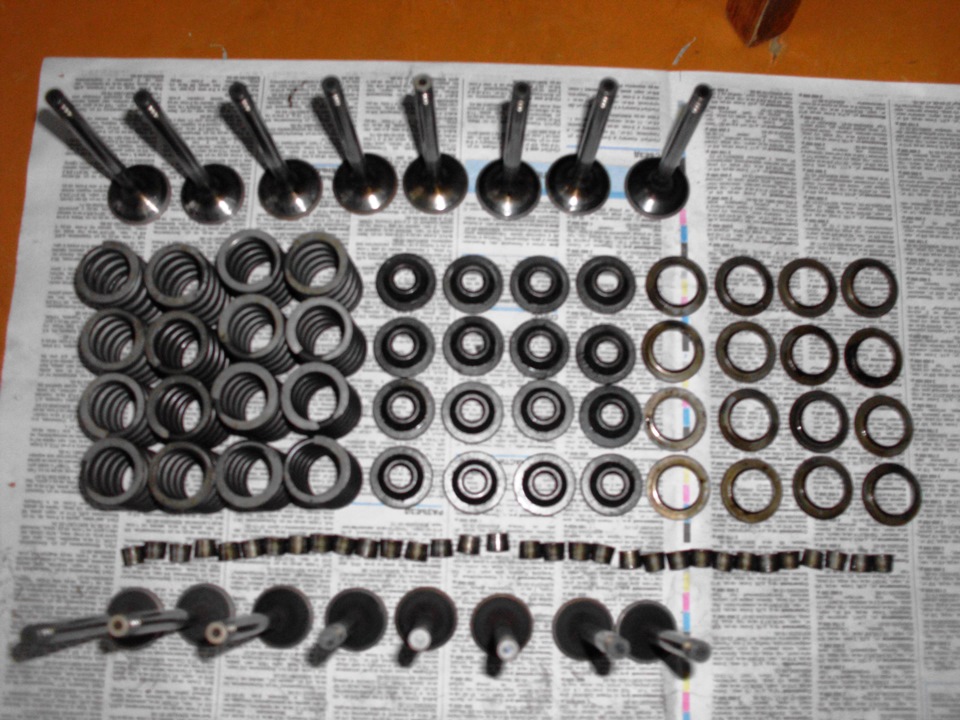

Пришла пора засухаривать клапана. Попытался это сделать в помощью рассухаривателя и пинцета- ничего не вышло. На другой день прикупил хирургический зажим- с ним совсем другое дело!
Комплект готов к установке… 16 клапанов, 32 тарелки, 16 пружин и 32 сухарика)
Через час с засухариваем было покончено)) Простучал ножки клапанов молоточком, чтобы усадить сухари и принялся собирать башку: прикрутил рога, прокладки, задний кронштеин, безобраточную рампу с форсами BOSCH 022.

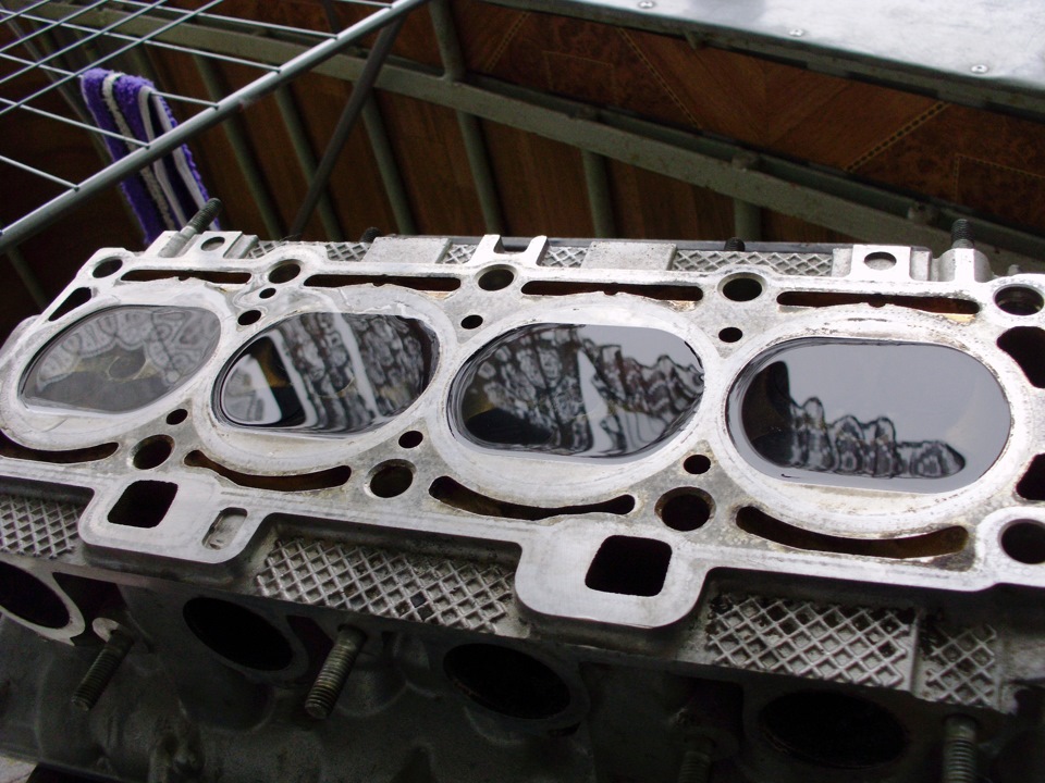

Пролил камеры соляркой- в каналах сухо. Вылил солярку, пролил растворителем- ситуация не изменилась- все гут.
