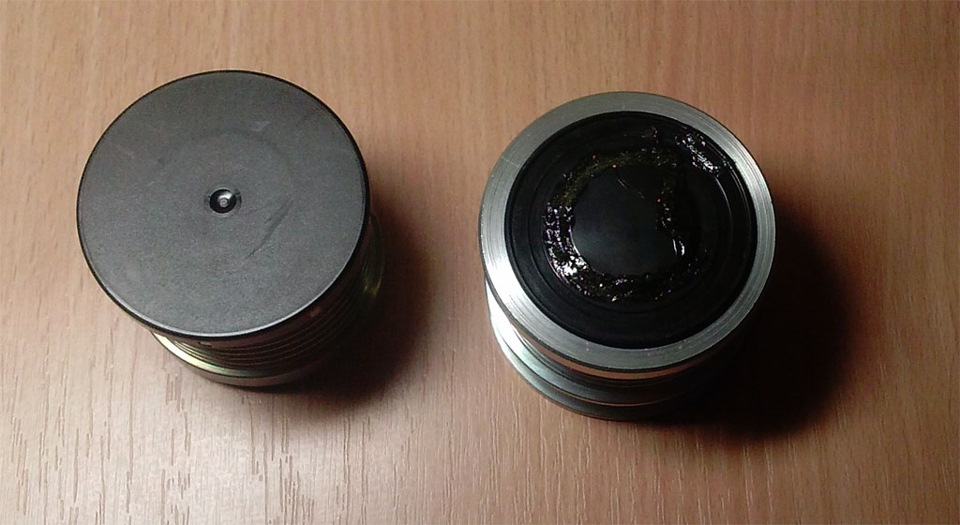

Начитавшись статей и насмотревшись в инете видеороликов, было решено установить на мою Астрочку обгонную муфту генератора вместо стандартного шкива, дабы уравновесить нагрузку на узлы ручейковго ремня, убрать дёрганья и рывки и соответственно хрюканье при трогании с малых оборотов и при заводе двигателя автомобиля. В общем, вроде как полезная штука, судя по описанию и отзывам на Астраклубе, главное не забывать её менять каждые 90 тыс. км. Итак, купил:

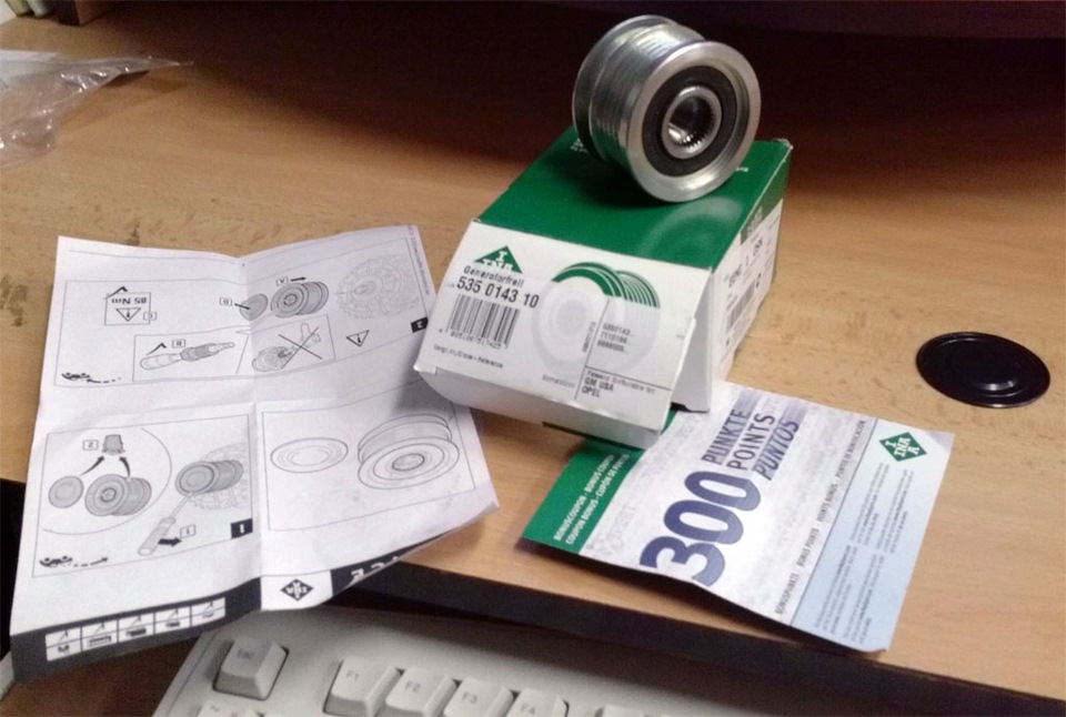

Обгонная муфта INA номер 535014310 за 1080 рублей Made in Germany

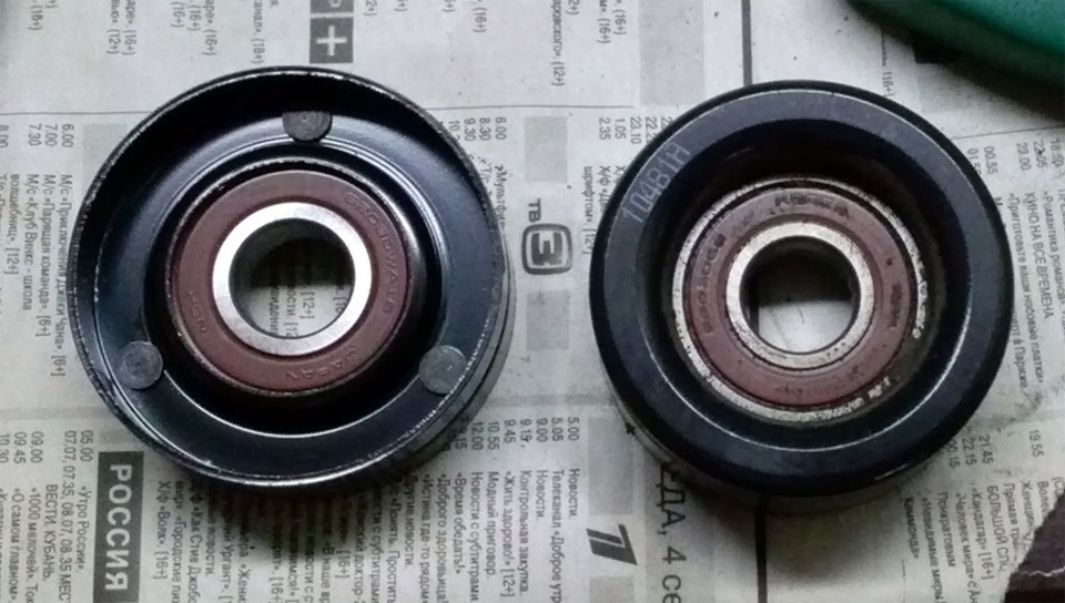

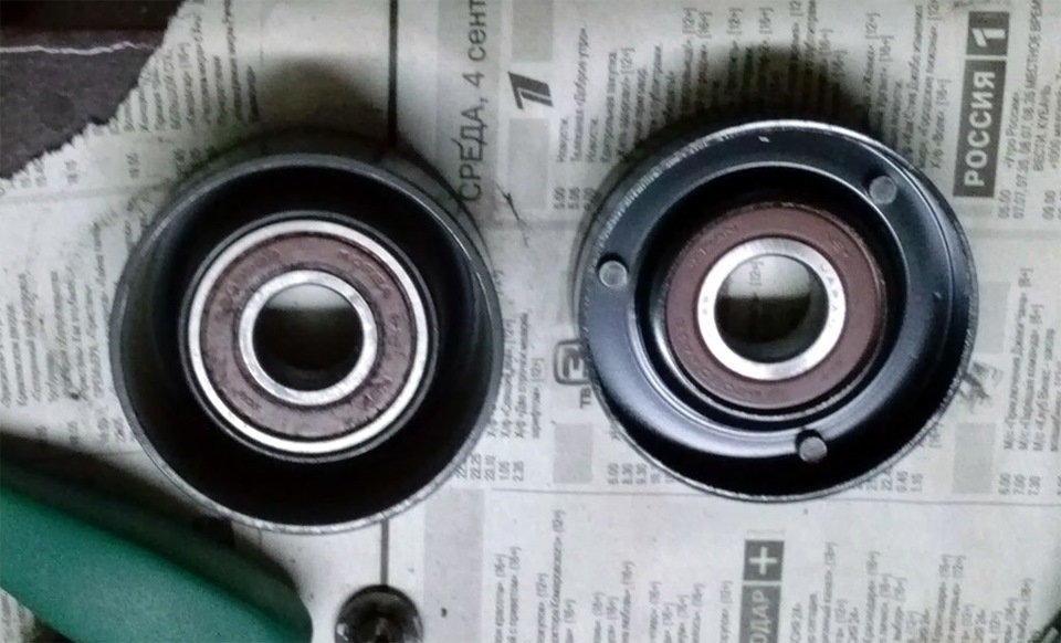

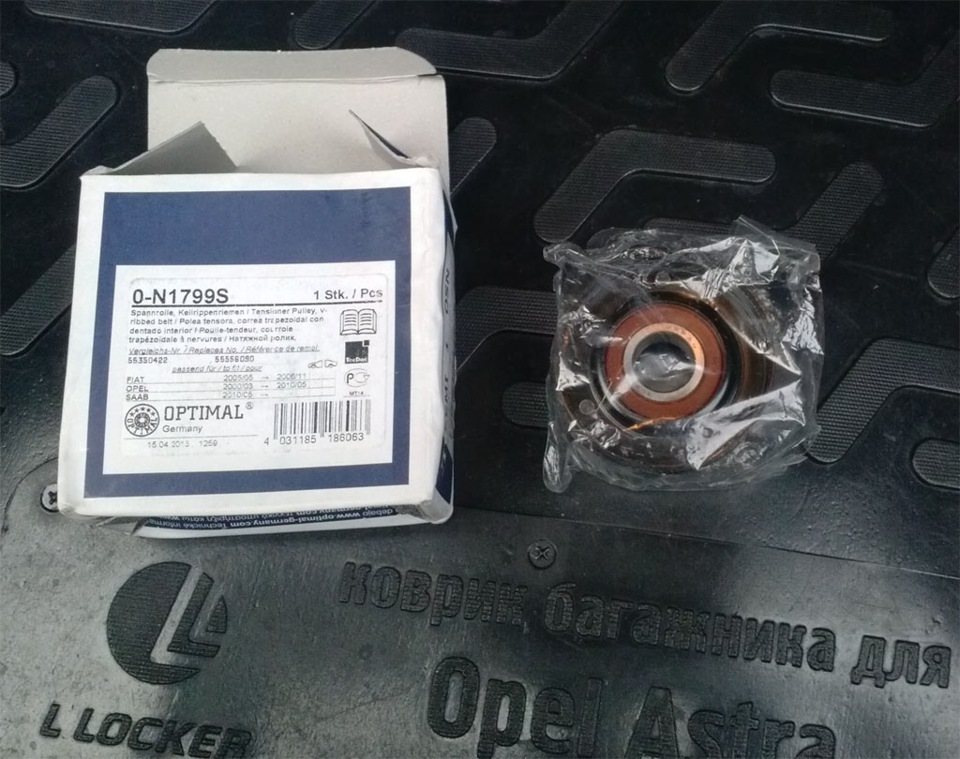

Натяжной ролик Optimal номер 0N1799S за 440 рублей с подшипником NSK Made in Japan

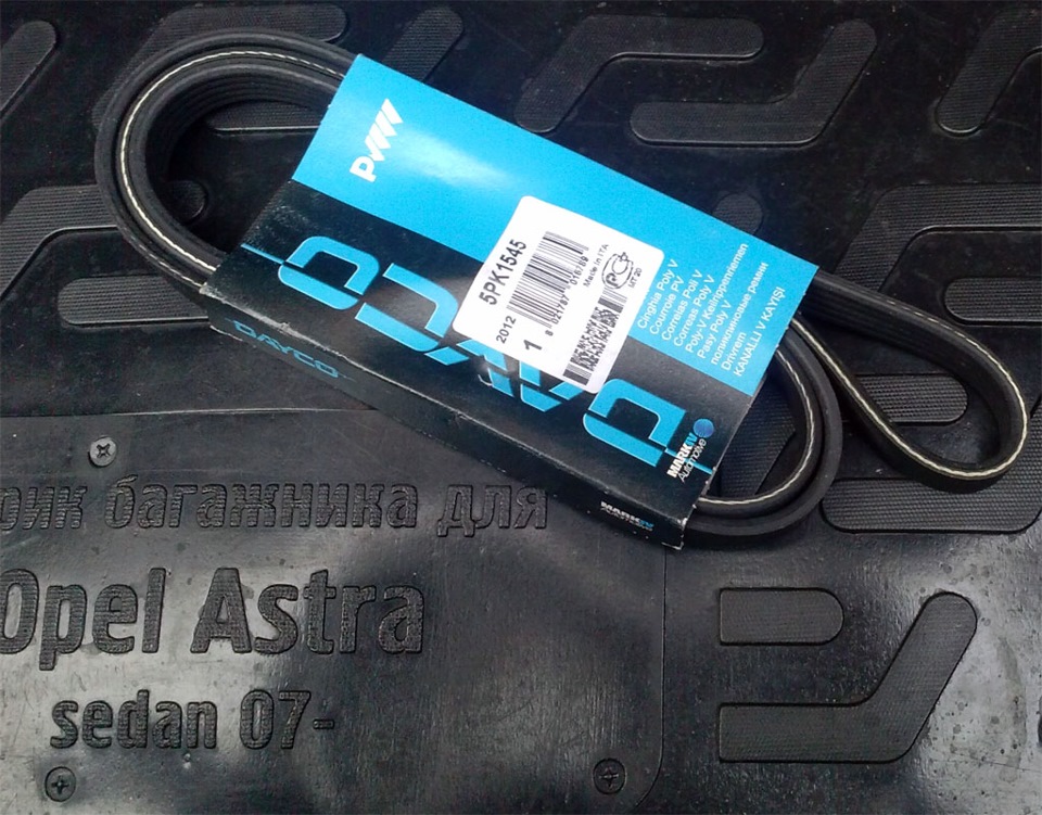

Ручейковый ремень Dayco номер 5PK1545 за 450 рублей Made in Japan

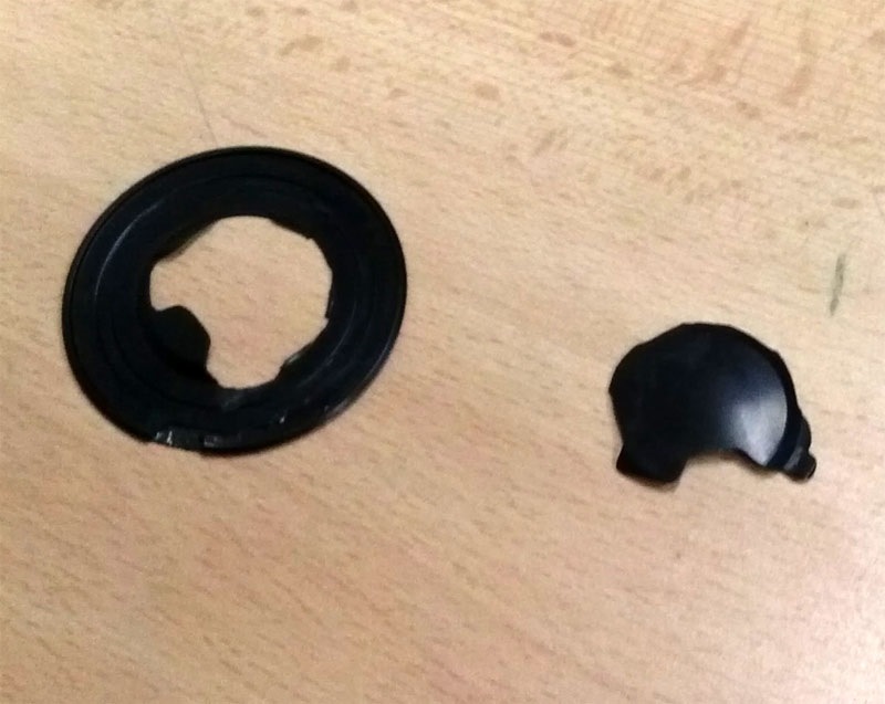

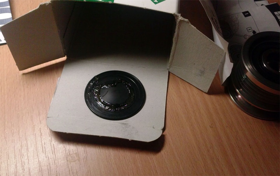

ВАЖНО! Предупреждаю об опасности нарваться на Китайскую подделку под муфту INA Made in China ! И предупреждаю о запрете попробовать ради интереса одеть резиновую заглушку в оригинальную муфту — она одноразовая и чтобы выковырять придётся её порвать (в инструкции нарисована отвёртка и мусорная корзина), что я по незнанию и сделал :( А теперь обо всём по порядку.
Итак, радостно распаковав муфту, подивившись совершенству Немецкой конструкции, по незнанию решил примерить резиновую заглушку — плотненько вставил внутрь кольца муфты и … обратно не вытскивается ! :( Я и так её, и эдак, отвёрткой поддевать неполучалось, разозлился и, всковырнув сквозь центр резинки, вытянул-таки но всю изорвал :(
Вот Сцуко ! Подумал я, ведь везде пишут, что без резиновой заглушки нельзя устанавливать, т.к. забьётся грязью и быстро выйдет из строя :( Разочарованию не было предела, ведь такую штуку не купишь, она не стандартная, и я, ругая себя за некулюжесть, решил заказать новую муфту. Да, да, дорого, необдуманно, но на тот момент и в том состоянии расстройства это единственное что пришло мне в голову. Через АвтоТО было долго ждать, а с мастером договорился через три дня уже ставиться, поэтому заказал в другом известном магазине иноавтозапчастей, который взял порядка 1250 рублей но обязался привезти через два дня. Собсно сроки действительно не подвели, но вот сама запчасть … я был в шоке когда её увидел, придя домой и распаковав точно такую же коробочку с точно такой же инструкцией, но внутри деталь была Made in China и никакой Germany там и не пахло ! Вот это даа :( Подумалось мне, что-то я снова влип, кажется. Для сравнения вам слева это чудо (меньше по размерам, другого цвета, в общем — совсем не то!), справа настоящая INA
Снова я был расстроен до нельзя, но что делать, через сутки ехать к мастеру надо с чем-то, поэтому я взял себя вруки, в этом мне помог тюбик авиационного клея 88 для резины. Но нет, не подумайте, я не таксикоманил ;))) Я взял порванную заглушку, обезжирил, аккуратно зубочисткой нанёс на рваные края кусочка и самого кольца слой клея, прижал, дал застыть и затем густенько промазал шов по периметру и снаружи и изнутри и оставил на сутки лежать засыхать. В итоге клей превратился какбы в резину и заглушка вполне крепкой стала

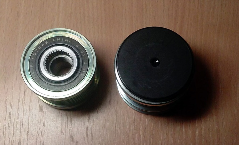

Это надо было сделать сразу после того, как порвал, но что-то я сам расклеился тогда от обиды. Так кстати, у кЕтайской муфты даже заглушка другая — как колпачёк надевается сверху, а т.к. диаметр поддельной муфты меньше, то этот колпачёк на оригинальную не оденется никак !

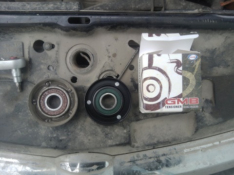

Но я не унывал, надеясь её потом сдать обратно и вернуть деньги, а пока поехал к товарищу Игорю в его автосервис, где мне за 700 рублей поменяли шкив на муфту (генератор не вытаскивали, а чуть открутили и повернули, работали на подъёмнике под машиной), чуть затянули её, восстановленную заглушку я сам лично аккуратненько установил на место, поменяли ролик (слева новый справа старый) и одели новый ремень (оригинальный и ролик и ремень вполне рабочие, положил в сумку багажника про запас на всякий случай, и шкив туда же)
На оригинальном есть номер 10481H но он нигде не пробивается. А вот с другой стороны вообще ничего нет (справа новый, слева старый)
Новый оказался немного уже оригинального, но встал без проблем и мастер сказал, что это не критично.

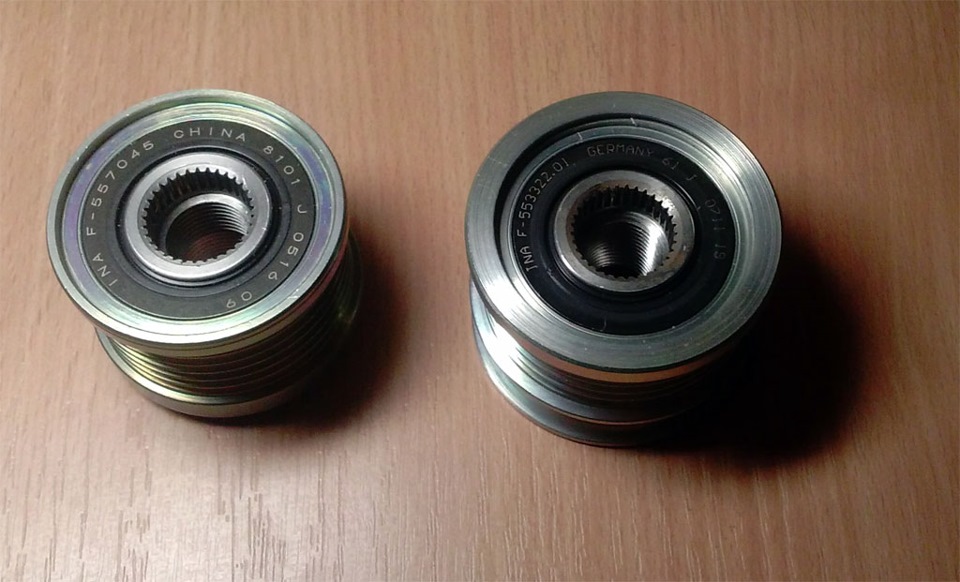

А насчёт поддельной муфты — приехал я на следующий же день в тот магазин, менежер было начал уверять меня, что Китай не означает плохие запчасти, и что просто фирма INA имеет там своё подразделение по производству запчастей. Но моя позиция была проста — если кто хочет ставить в свой авто китайскую запчасть, пусть ставит, дело его, а я не хочу. К тому же в инструкции и на коробке нарисована настоящая муфта, а не то, что имеем на деле, ну и не в интересах этого знаменитого магазина получить негативную огласку на форумах нашего города о таком несоответствии продаваемого товара и т.д. и т.п. В общем, менеджер видимо разумно решил не идти на конфликт, из-за такой мелочи и принял назад запчасть а деньги начислил обратно в личный кабинет. Дальше я уже либо куплю что-то ещё у них, либо выведу на свою карточку, на моё усмотрение.

Как ролик optimal ходил?
Норм, с ним и продал

привет. Тоже собрался менять, и только после покупки понял что натяжители то разные бывают)) и вчера увидел что у меня стоит оригинал как у Вас. Ну все норм после установки ролика optimal? а то я уже думал зря купил. и еще вопрос, ремень надо больше покупать? а то я его недавно менял если старый воткну норм будет или покупать какой другой
всё норм, там японский подшипник хороший. я ремень заодно поставил новый, чтоб не думать в эту сторону вообще.
ремень брали штатные размеры? или чуть больше
ставил 1545. Видел некоторые 1546 ставят, даже говорят с завода такой был … хз

я так же эту крышку одел на радостях.:)
хехе, значит я не один такой любознательный ! ;) и как потом сняли ? я недавно заглядывал, проверял как она там склеенная — держится ок !
Уголок отклеил и снял ее

На счет муфты хочу тоже поставить, Хорошая работа!а на ролике натяжном можно было сэкономить там просто подшипник выпрессовываеться, а на его место ставиться такой же.цена нового около 200р,
да, знаю, просто некайф было морочиться с выпрессовыванием/запрессовыванием :)
да и то так, мне просто при замене грм и ремня генератора мастер сам сделал(5 мин работы) я только купил подшипник(магазин был рядом))))
экспрэzz_расследование в защиту китайской муфты.
Если смотреть на левую муфту d.a.d-cd.net/4f456c4s-960.jpg
то на ней указан номер — INA F-557045 по нему выходит что
артикул у нее 535 0146 10 :
1.это не подделка — а муфта INA 535 0146 10
(то есть к Astra-H она никакого отношения не имеет в принципе)
2.проверить 535 0146 10 можно по каталогу
www.schaeffler.com/remote…na_oap_de_en_es_fr_it.pdf
страница 67;68 и 173 — данная муфта имеет другие размеры и применяется на Nissan Qashqai, Nissan Tiida, Nissan X-TRAIL .
3.поэтому насчет того что китайская муфта подделка — не согласен — так как муфта с другим артикулом априори будет другого размера и цвета
А, вона чё! Но коробочка-то и инструкция от 'правильной' ! В общем, сдал её обратно и всё.
