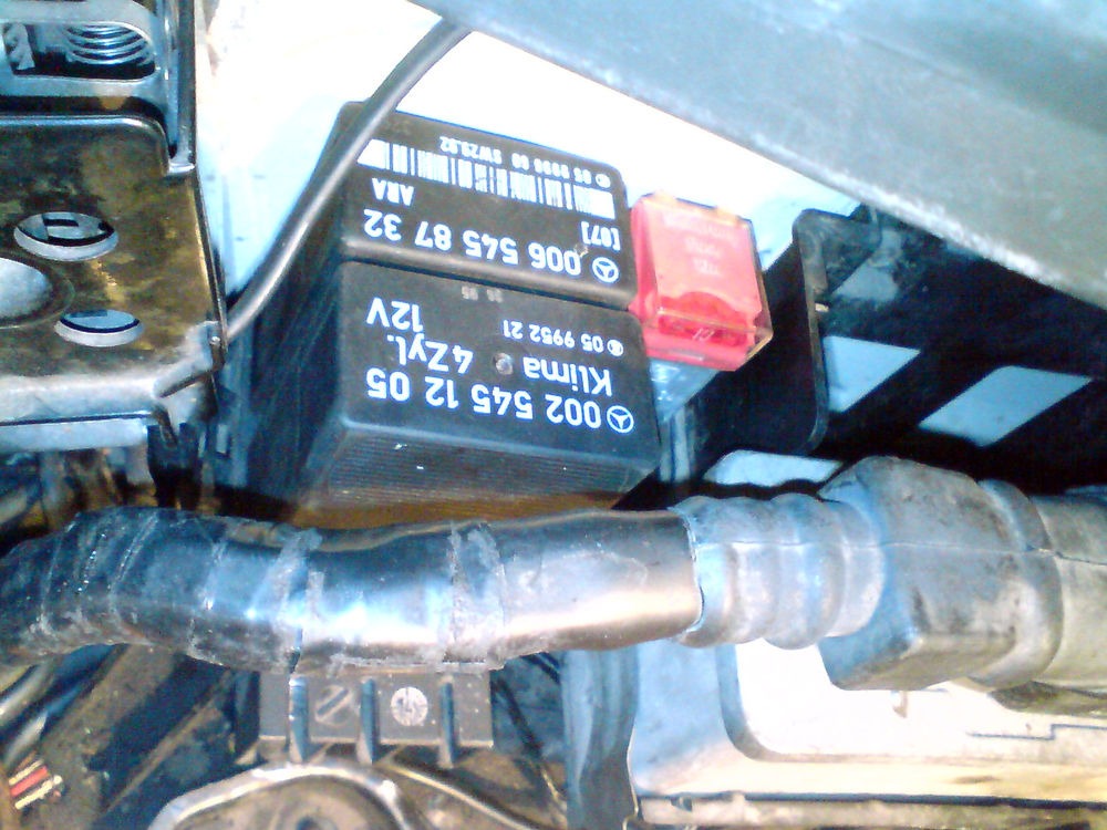

Запчасти на фото: A0025451205, A0065458732

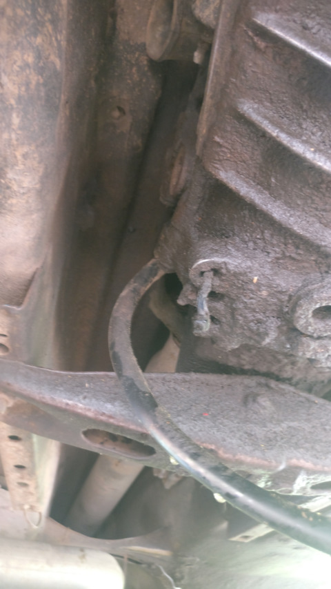

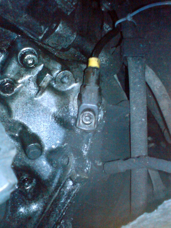

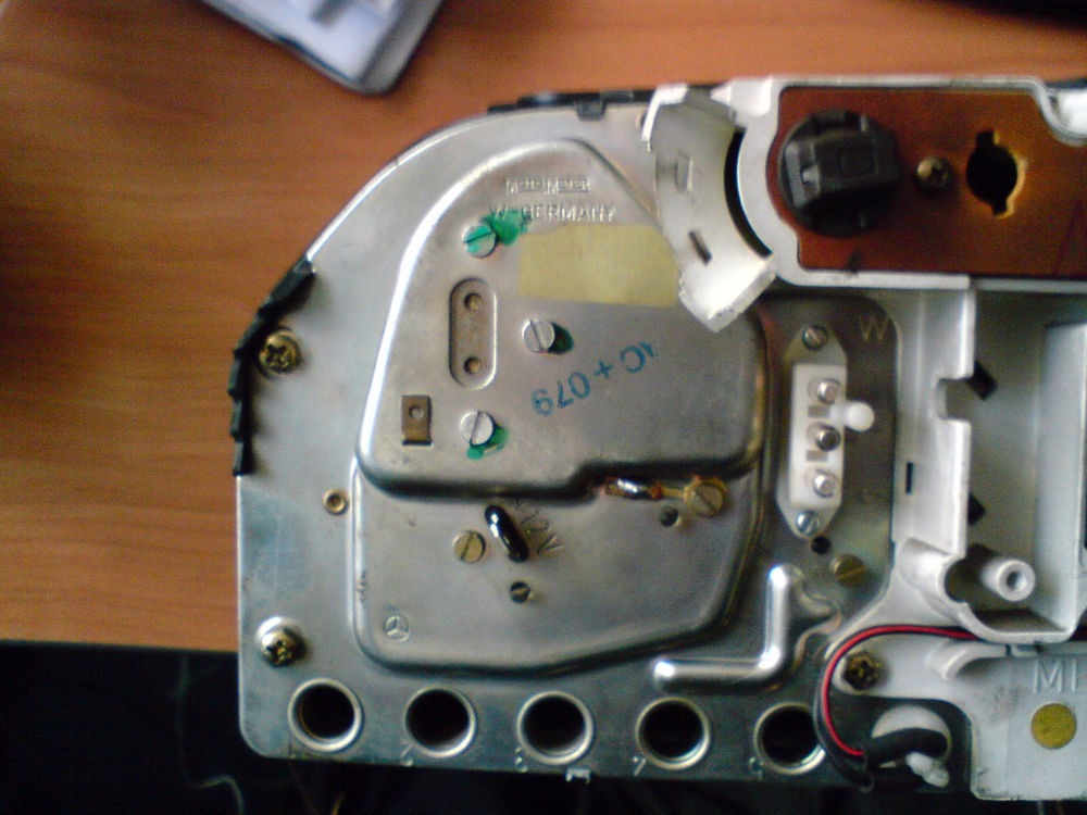

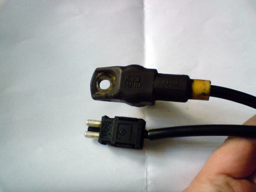

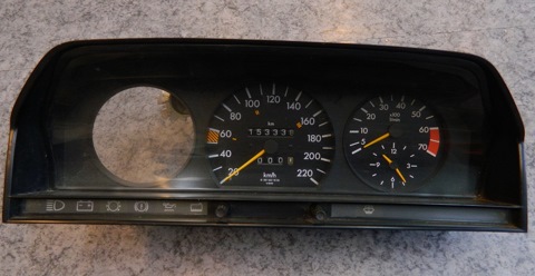

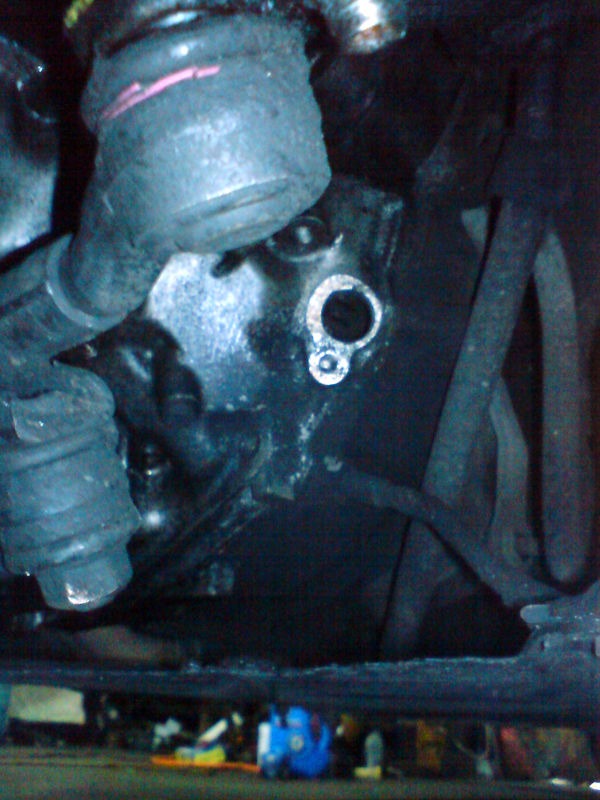

По многим просьбам выкладываю фотоотчет по установке тахометра на 601 двигатель.Все комплектующие оригинальные.
PS.Фото не мои=)

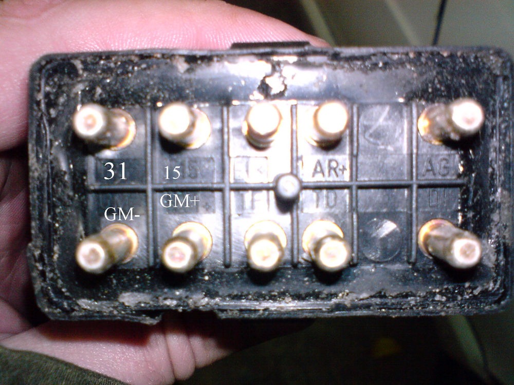

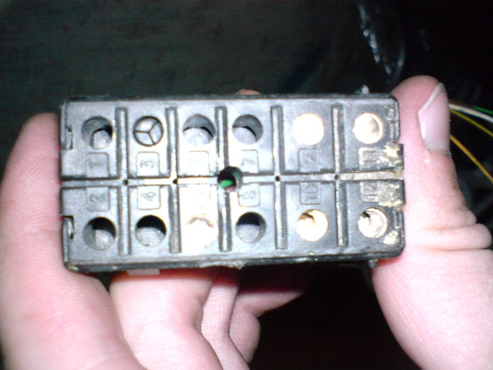

1.Реле 006 545 87 32
2.Оно-же(вид сзади)

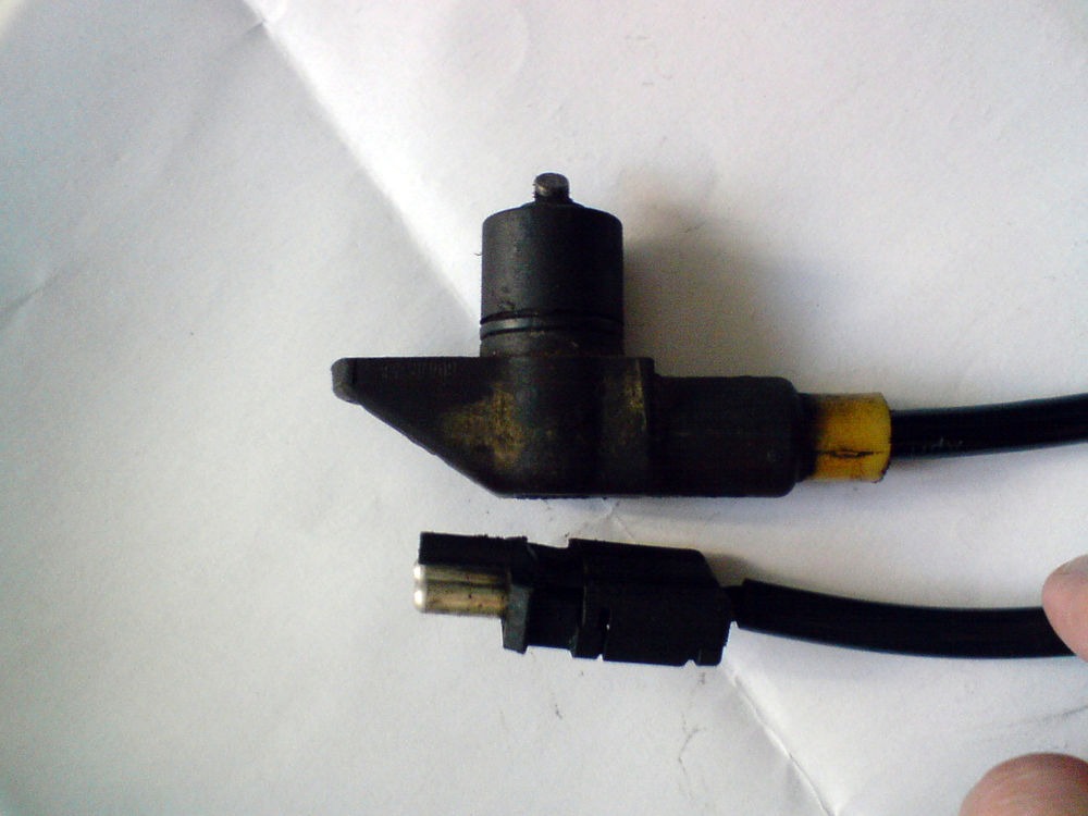

3.Датчик оборотов 008 542 17 17
4.Он-же

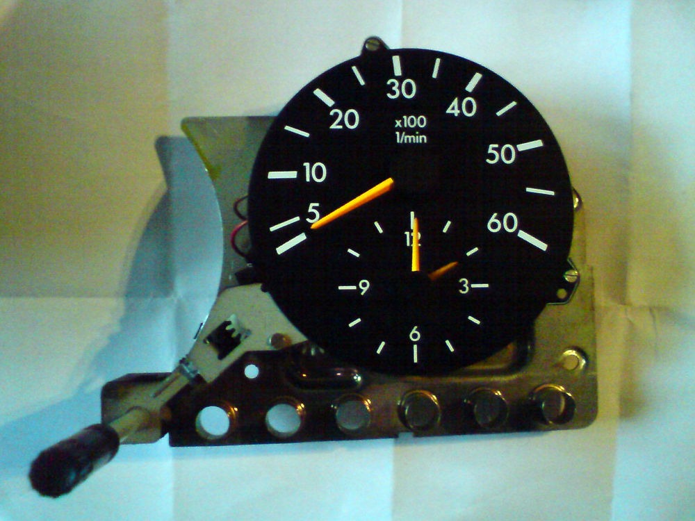

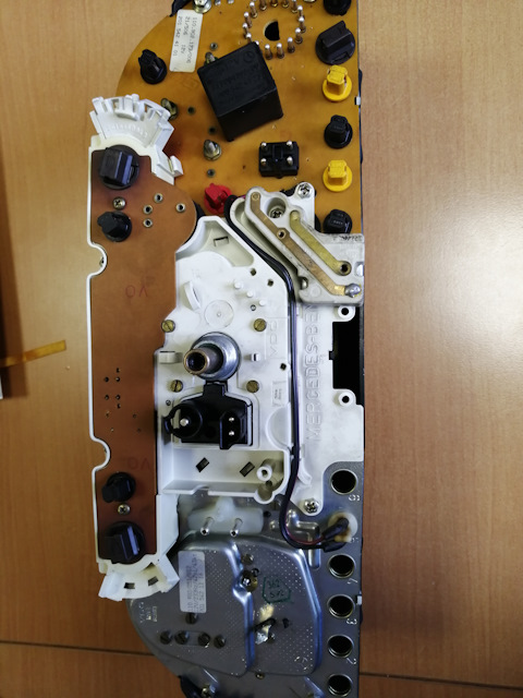

5.Тахометр
6.Фото тахометра сзади

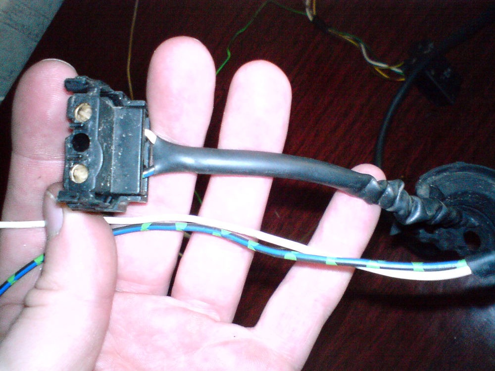

7.Контактная группа(сюда вставляете реле управления тахометром)
8.Разьем тахометра(два провода:белый и сине-черный с зеленой полоской)

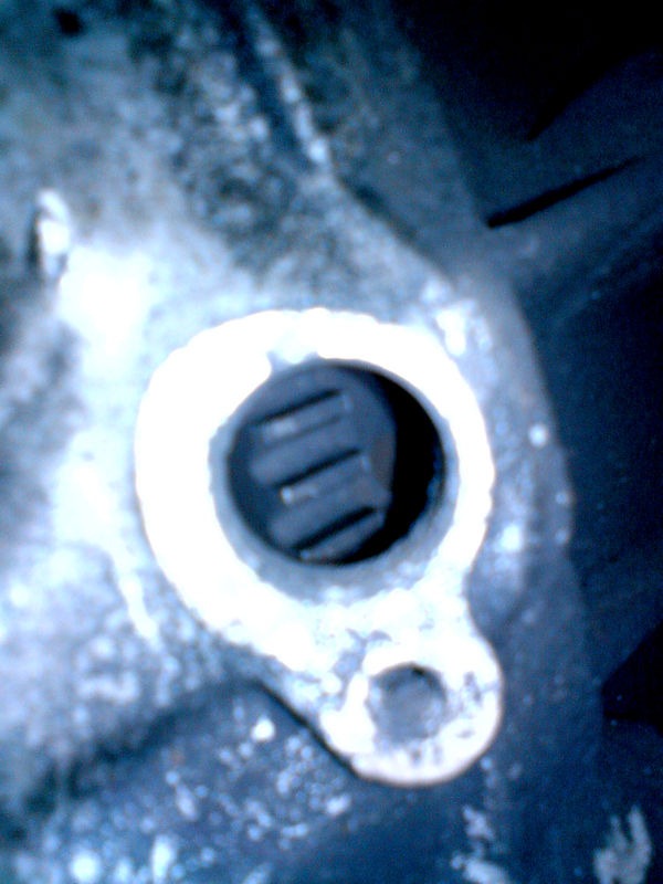

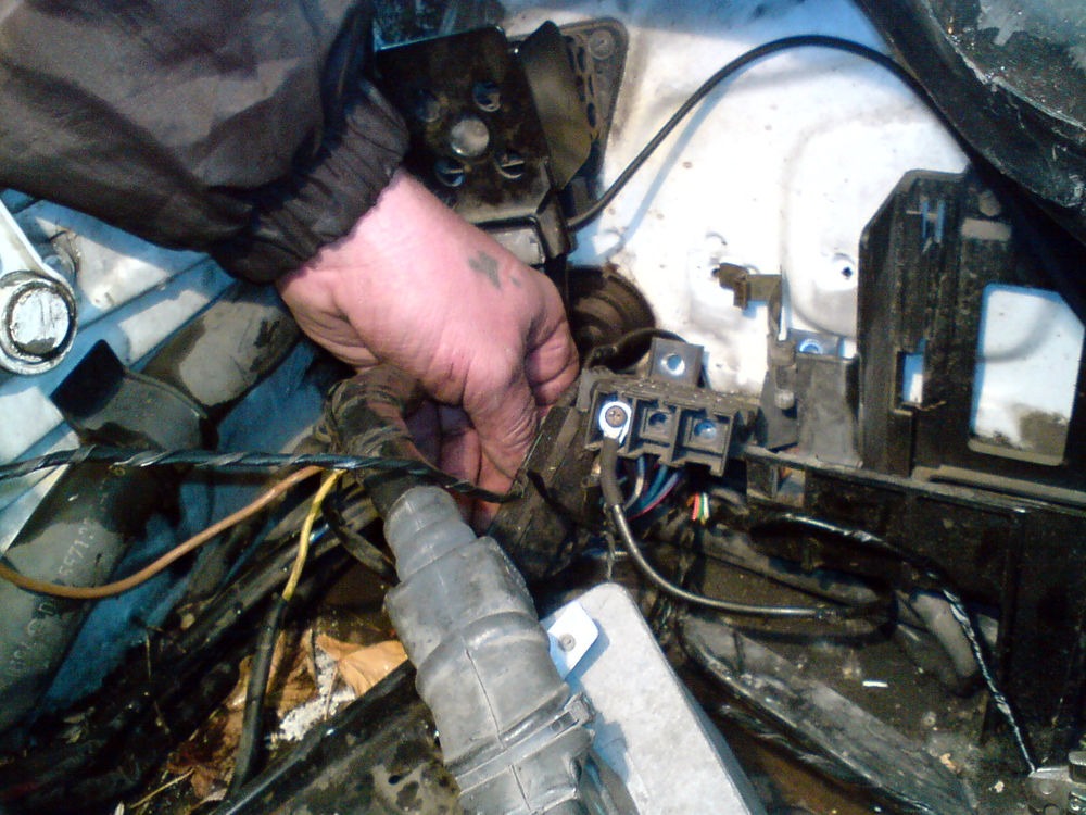

9.В поддоне должно быть отверстие под датчик(оно естественно закрывается заглушкой)
10.Вставляете датчик.
11.Установлен датчик.Крепится болтом.
12.Установка клемм.

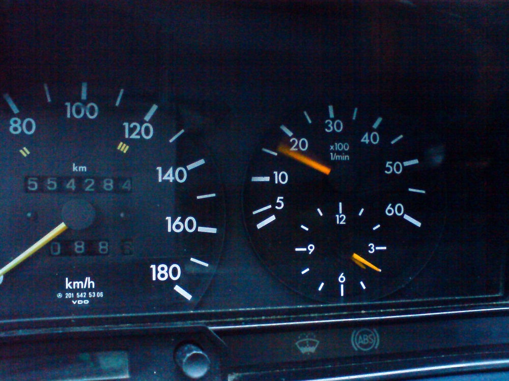

13.Готово.

а если нету отверствия под датчик? рассверливать?(((((

Есть у кого схема подключения тахометра на 601 дизель ?
блин у меня есть тахометр, но что то датчика нет на поддоне такого и рэле я не понял где стоят
незнаете, что можно сделать чтобы не зашкаливал тахометр и работаюли часы ( тахометр бензинный)?
чтобы не зашкаливал, поставить тахометр с дизеля)а часы…проверьте питание, если все ок, тогда сами часы)
та кудам 3провода красный бемый зеленый какой

ввел в гугле номер реле, выбило на 8 ножек? как быть?
Из всех ножек задействованы:
1.31
2.15.
3.TD.
4.GM-.
5.GM+.
Это по памяти, вечером буду дома, посмотрю точно, и отпишусь)
напиши смеху подключения тахометр, пожалуйста.
1.31
2.15.
3.TD.
4.GM-.
5.GM+.
Куда какой провод?

там тахометр мало того что с бензин дизель разные а еше по кол-ву цидиндров тож, реле читает импульс датчика и на срелку стреляет уже минусом приличного тока как с катушки.
угу, знаем-с=)
оп…но тоді соррі=)) я тоже кстаті тоже на кілометраж звернув увагу=))
молодець… один мінус в тому, шо наверно тахометр отлічається коліром от спідометра…не? тахометр свіжіше дивиться!=))

датчик оборотов на АБС датчик похож, главное чтоб дырка была, а зачем реле ?
