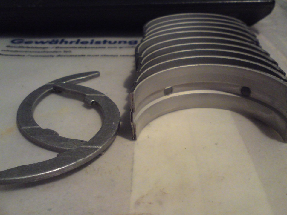

5. Вкладыши и упорные кольца коленвала:
Вкладыши:
Ae. Каталожный номер: AEM5481 STD
SM. Вкладыши коренные 2108-09 std 43-2804-00
SM. Вкладыши коренные 2108 (0,25) 432804-25
Шатунные:
01-4180/4 STD
AEB4524 STD
Полукольца:
Ае. Каталожный номер: AEW21 STD
Fiat/Alfa/Lancia. Каталожный номер: 902160
Glyco. Каталожный номер: A198/2 STD
Производитель Glyco, дочерняя компания Federal Mogul, устанавливаются на серийные переднеприводные вазы. Существуют ремонтные размеры, для их поиска необходимо заменить буквы STD, на нужный размер, например 025mm.

Glyco A198/2 STD
Там полный комплект?
Там же должны быть одно стального цвета, другое типа медяшки.
Полный, цвет одинаковый)
Полукольца A198/2 STD в упаковке пара, а не комплект. Это пара на одну шейку? Или они одинаковые?
Это не вкладыши, а упорные полукольца)
А я как написал? O.o
Полуколец всего 2 в принципе в моторе))) а шеек 5)
Спасибо. Пойду учить матчасть дальше… На той неделе блок с поршнями приехать должен.
