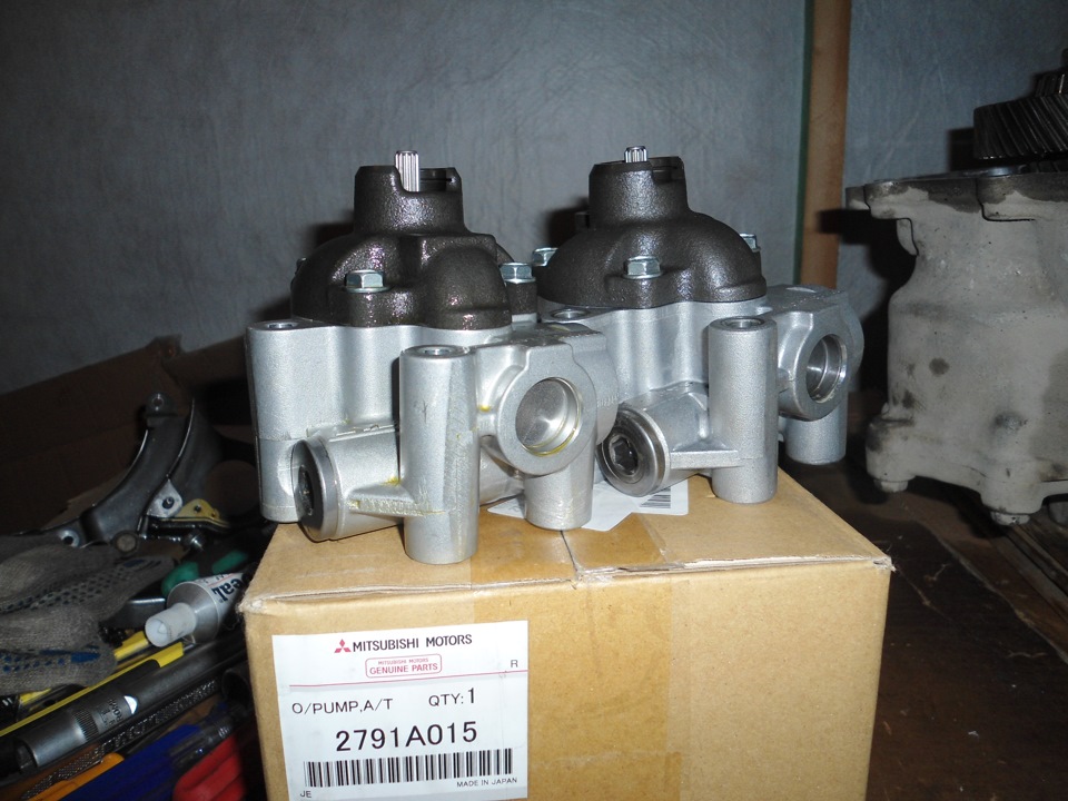

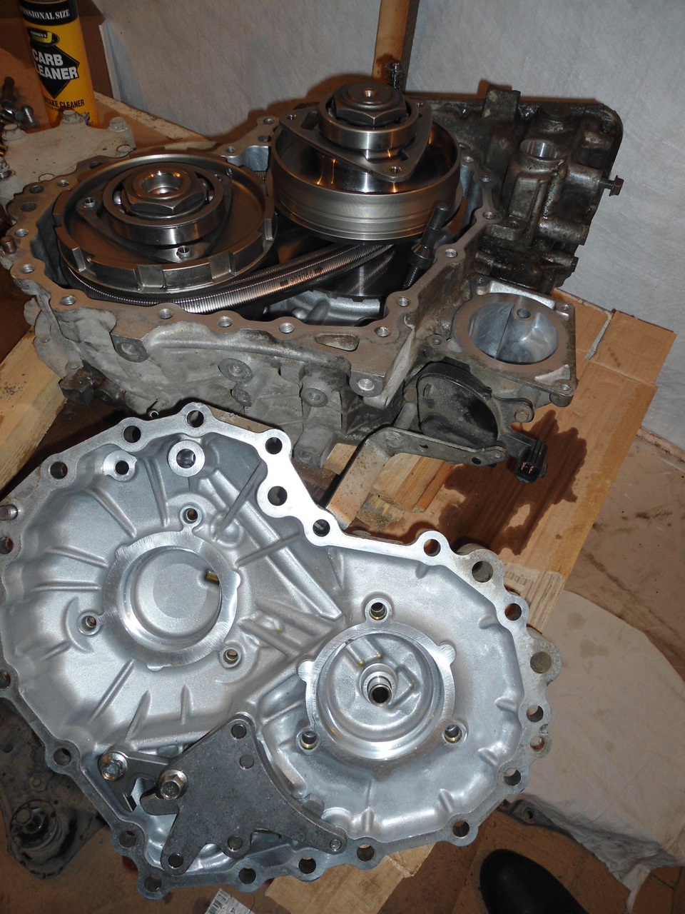

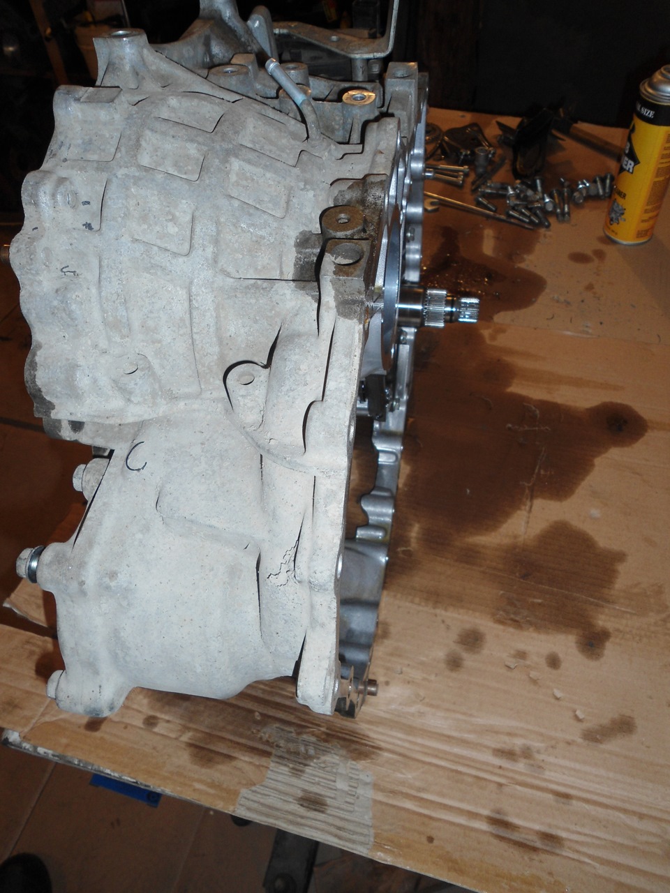

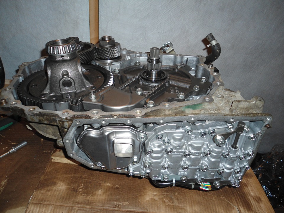

Ну что друзья Я на колесах))Уже С 14 числа накатал почти 200 км. полет отличный))
Дождался насос 12 числа забрал его, 13 февраля отметил свой день рождения. Ну а 14 в бой! весь день в гараже и к 11 часам вечера уже машина собрана! Первый тест-драйв конечно с опаской, вдруг что не так))) в итоге все отлично! появилась вторая жизнь у коробаса!
прикладываю не много фото всего процесса.
Всем бобра))

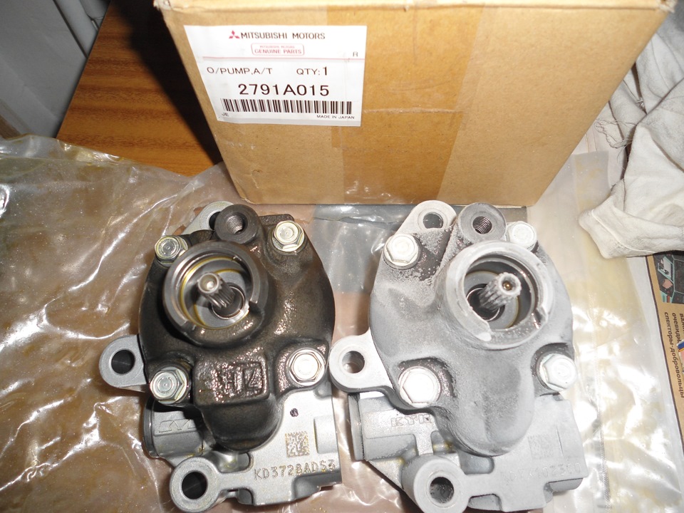

Запчасти на фото: 2920A096
Запчасти на фото: 2791A015

на моём ситроене стоит та же джатко JF011E (CVT) .Ремонт делал на пробеге 120 тысяч-подшипник рассыпался .Сумма примерно такая же. Ссколько твой отбегал и что сломалось?
Брал машину с навернутой коробкой, пробег был 120тыс.км. менял гидроблок, шкивы с ремнем, насос
Добрый день! Заменил себе подшипник конуса, а сейчас собирая не могу посадить боковую крышку. Подшипник в посадочное не попадает ведь ремень шкивы друг к другу притягивает. Может есть какие нюансы?
Попробуй задавить ремень в шкив чем нибудь и удерживая одевай крышку.
В общем вариатор ремонтопригодна, а то мне все грозят что только полностью замена
Все можно сделать! Если захотеть;)

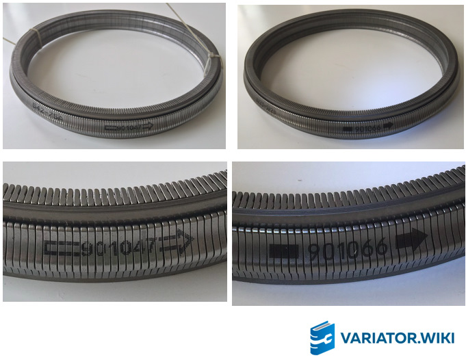

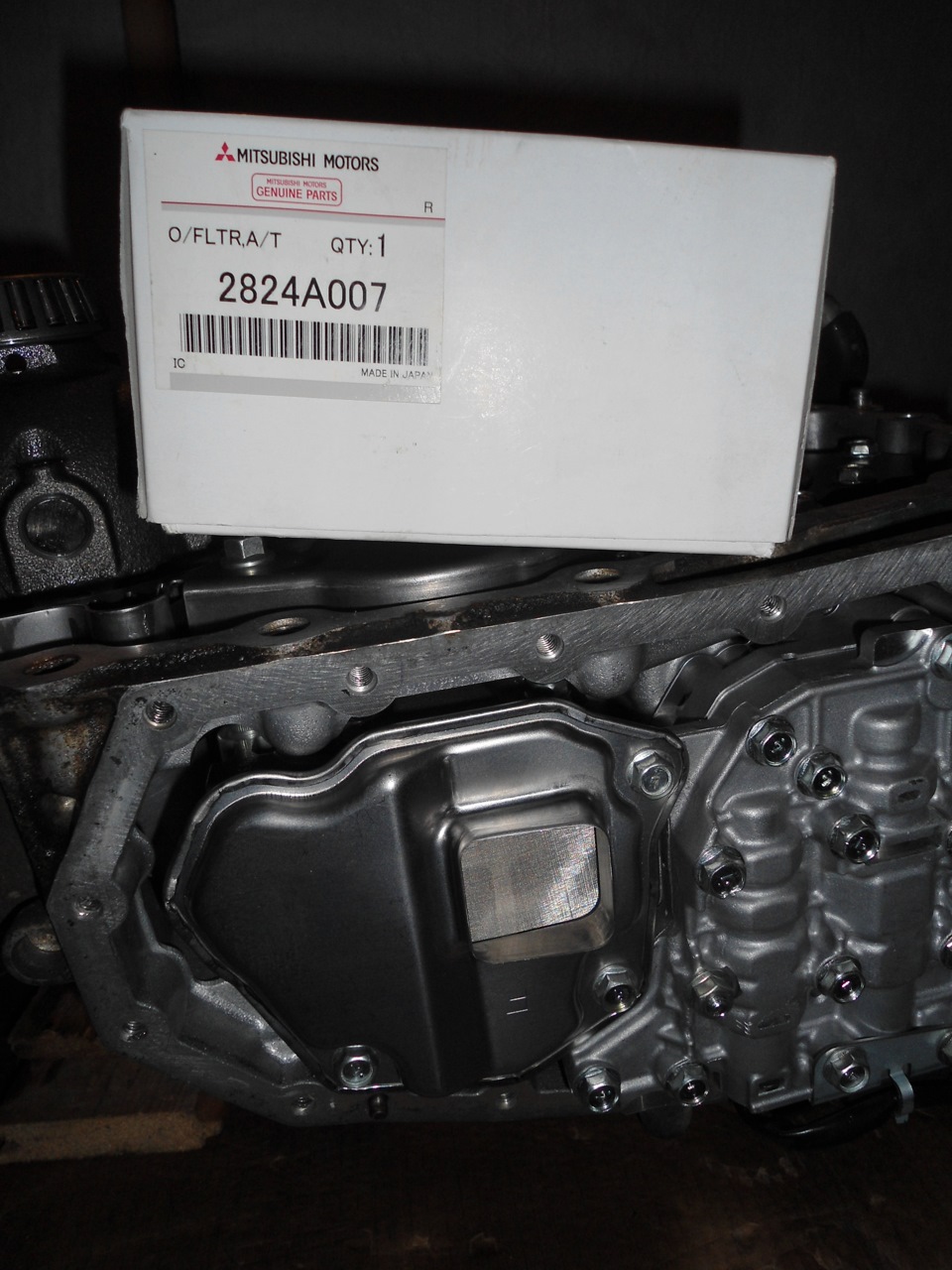

На вариаоре Jatco JF011E (он же RE0F10, F1CJA/W1CJA, FK0/FK8) используется два(!) полностью взаимозаменяемых ремня.
1) простой, на 10 лент — Bosch 901066
2) усиленный на 12 лент — Bosch 901047
Ремни эти полностью взаимозаменяемые. Диаметр и размеры одни и те же. Разница — в количестве лент в нём. Может в вариаторе стоять как тот, так и этот. Интересно, что на Nissan X-TRAIL российской сборки (посе 2010 года) как правило устанавливал простой ремень Bosch 901066. А на английской сборки — усиленный, Bosch 901047. Экономия )))
Если ремонтировать вариатор "для себя", то конечно лучше тогда поставить усиленный, Bosch 901047. Цена его дороже не намного, но крутящий момент он выдерживает больше. )))
Проделана сумасшедшая работа!Очень интересно и познавательно!Спасибо вам большое:))
да не за что'! стараюсь!))
УУУххх ! преклоняюсь :))) официалы не могут сказать какой варик на моей машине — о починке и речи нет . А тут всё по косточкам … У самого руки вроде есть но такое никогдаб не провернул. Живи долго — многим поможешь !
Спасибо! стараюсь)))

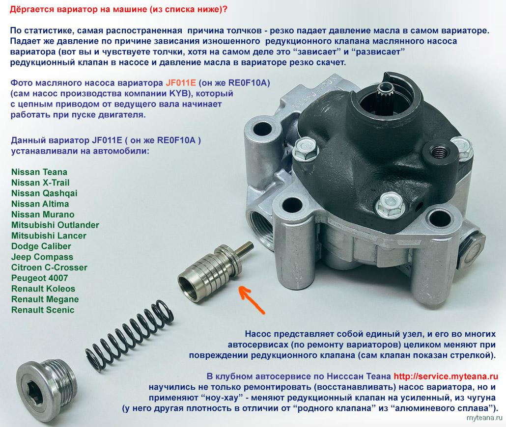

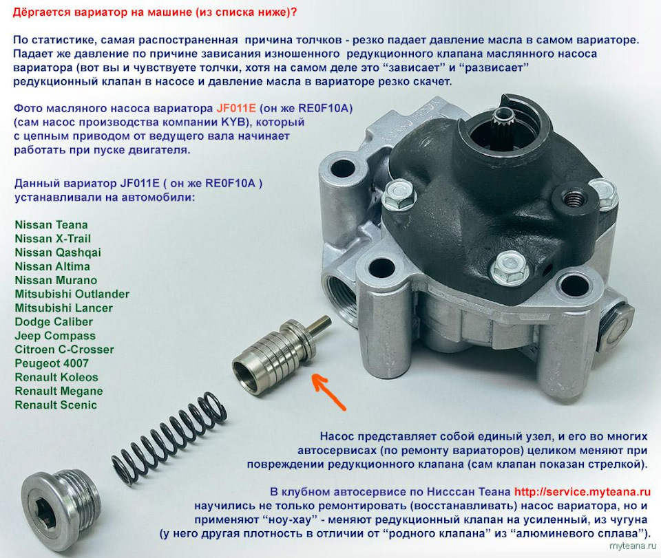

1. Не совсем так. Насос в вариаторе Jatco JF011E (он же RE0F10) только один, производства KYB. Не оригинала пока нет. Оригинал же стоит около 15 000 руб, но меняется он (выходит из строя) крайне редко. Поэтому и нет предложений по неоригиналу.
2. Американская компания Sonnax не производит насосы для вариатора Jatco. Речь скорее всего идет о "редукционном клапане маслянного насоса вариатора" производства этой самой компании Sonnax. Клапан этот (от Sonnax) стоит около 1700 руб всего. И он действительно, улучшенный. Вернее их вообще два(!)
а) Клапан компании Sonnax (USA), из анодированного алюминия(черного цвета) под номером 33510N-01. Данный клапан толще стандартного и применяется с обязательной развальцовкой отверстия в насосе под клапан большего диаметра
б) Клапан компании Sonnax (USA), из анодированного алюминия под номером 33510N-02. Особенность – удлинённая часть клапана, которая работает в изношенной части масляного насоса вариатора, что дает дополнительную стабильность работы и предотвращает дальнейший износ.
3. Последний "писк моды" в ремонте вариаторов — редукционные клапана насосов вариаторов от американской компании Transgo (USA), под каталожным номером Transgo JF011E-FC. Это вообще стальные клапана в стальном теле. Вот пара видео, которые объясняют это —
А вот картинка, объясняющая собственно что значит "редукционный клапан насоса" и почему он выходит из строя —

Всем привет, вот какой вопрос у меня появился! если в коробке очень быстро образуется стружка, поможет ли более частая замена масла с чисткой магнитов? и, что необходимо для замены фильтра тонкой очистки топлива?
если стружка появляется, то нужно искать и устранять причину ее появления! то что ты будешь чаще менять масло не спасет от скорой кончины коробаса.
а на счет посторонних шумов, чем они вызваны? и устранили ли они этот косяк в машинах этого года?

возможно подклинивает клапан сброса давления в насосе, отсюда падение рабочего давления и появление стружки.

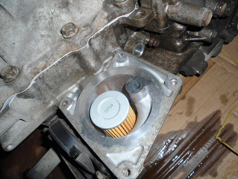

И еще вопрос — расскажи, а как ты искал запчасти для варика (номера, места продажи)?
Шкивы и гидроблок заказывал на eBay со штатов, ремень у человека с ростова, насос фильтра и прочую мелочь с экзиста. Ссылки конкретные сейчас не могу дать сижу с телефона)
Да ссылки и не нужны. Достаточно p/n, а там уже дело техники. Многое (почти все) по зч я видел на aliexpress.
Mitsubishi 2791A015 Насос масляный
Mitsubishi 2800A031 Прокладка

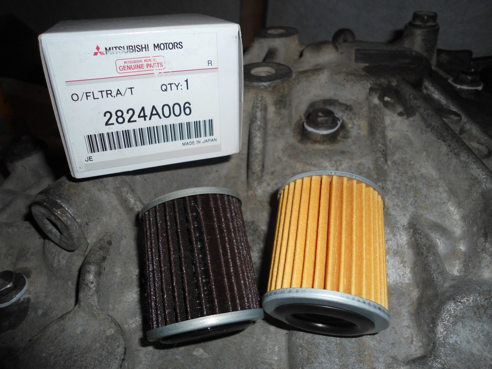

Mitsubishi 2824A006 Фильтр масляный коробки передач
Mitsubishi 2824A007 Фильтр масляный коробки передач
Mitsubishi 2920A096 Кольцо уплотнительное фильтра акпп
Nissan 12279-6N200 Сальник коленвала(менял до кучи)
Nissan 31375-1XF00 Сальник гидротрансформатора
кое что можно тут глянуть www.transkit.ru/?m=trans&t=328&b=8
ремень 901066
шкивы парт номера не знаю искал просто на коробку JF011E (CVT)

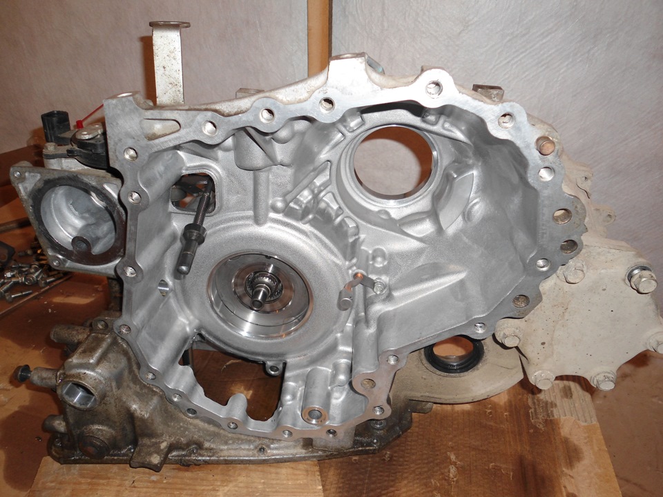

Подскажите пожалуйста а для самого корпуса коробки существуют прокладки ? или там герметик ?
Хороший Герметик и все. За исключением поддона на нем прокладка.

а сколько времени убил?
Слушай по времени точно не скажу делал как говориться рывками) примерно дня 4 если в общую кучку взять.

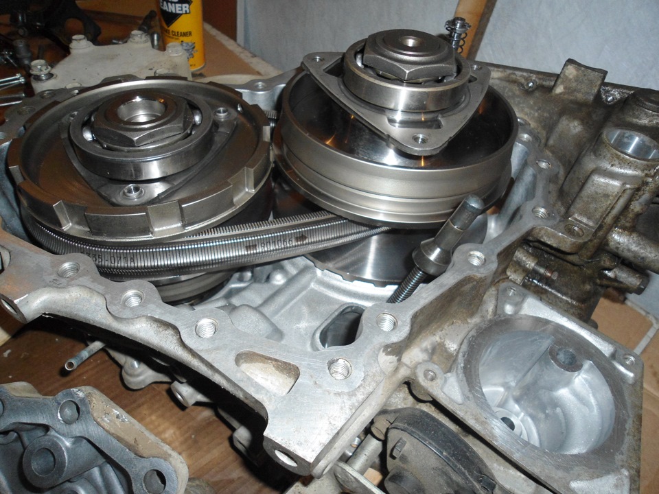

А ЧЕ ЗА ЦЕПЬ, ЗАДНЯЯ ПЕРЕДАЧА ЧЕРЕЗ РЕМЕНЬ ИЛИ НЕТ
Весь момент с движка через этот ремень, и вперед и назад))
