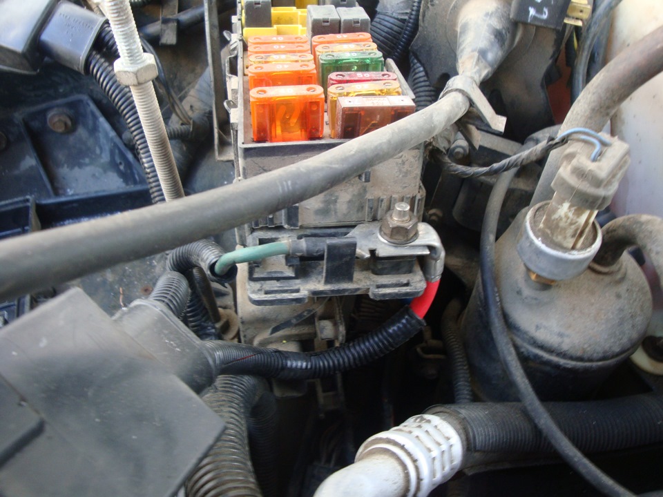

Продолжаю работы по проводке. После замены проводов АКБ, отказался от идеи подключения электровентилятора к клеммам. А какой смысл? Есть места подключения не хуже, да и предохранитель в цепи нужен. Вот, например, «масса».
Этот болт крепит провод идущий прямо от минусовой клеммы и значит нет особой разницы, подключать провод к клемме или к этому болту. Ставлю сюда массовый провод от вентилятора.
С плюсовым проводом всё немного сложнее. Снимаю крышку сбоку монтажного блока и откручиваю провода идущие от плюсовой клеммы АКБ и генератора.
Отогнув защёлки…
… вытаскиваю монтажный блок из крепления.
Также отогнув защёлки, снимаю нижнюю крышку-лоток монтажного блока. А вот и свободный зажим для предохранителя.
Сюда и буду подключаться. Ответную часть для предохранителя не нашёл. Взял обычный широкий штекер с проводом. Расковырял ножом отверстие в монтажном блоке.
С тем чтобы этот штекер проходил свободно.
Соединяю этот провод со штекером с проводом от реле вентилятора. Закрываю все соединения термоусадкой.
Прячу провод в гофру…
… и вставляю этот провод в монтажный блок.
Предыдущее фото, для наглядности, а вообще там ещё пластмасовая штучка ставится.
Соединяю провод с предохранителем…
… и вставляю предохранитель на место.
Ставлю нижнюю крышку-лоток монтажного блока
Так заведён провод в лоток.
Вставляю монтажный блок в крепление и прикручиваю провода от АКБ и генератора.
Ставлю все крышки.
Вот теперь всё «по фен шую». Далее подключение первой скорости вентилятора для работы кондиционера.

а что за реле № 38 на катушке установлено?
Не обращай внимание. К ней временно дополнительный насос отопителя был подключен. Я это реле в блок предохранителей поставил.
Правильное дело. Все грамотно и аккуратно.
Всегда приятно читать твои отчеты! Все ясно, четко! А результат — супер! А почему предохранитель такой большй 70А
Честно говоря, я не знаю какой надо предохранитель. Думаю поставить на 60 А.
