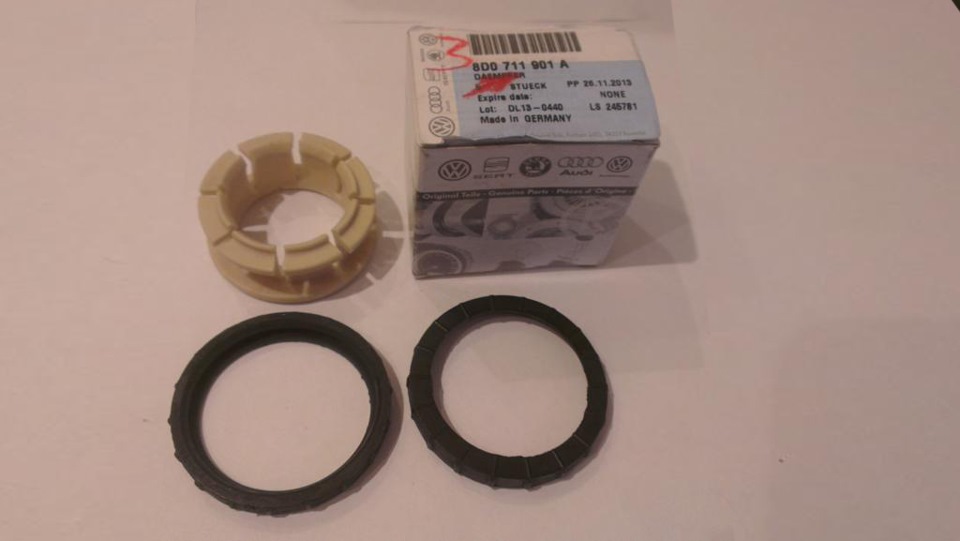

Для того чтобы избавится от вертикального люфта ручки КПП нужны:
1. Шаровой подшипник 8D0711279
2. Демпфер 2 шт. 8D0711901A
3. Смазка пластичная, я взял смазку от ШРУСа, то что было под рукой.

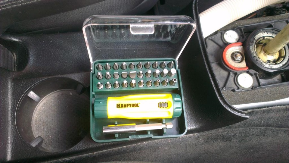

Из инструмента:
— отвертки под насадки
— торэксы 20, 25,
— удлинитель
— ключ трещотка
— головки торцевые на 10
— шестигранник на 6,
— съемник стопорных колец (я использовал круглогубцы с тоненькими губами),
— магнитик на палке. (я примотал крохотный, но очень мощный, магнит скотчем к отвертке)
Купил себе новый набор. Отвертка со сменными насадками

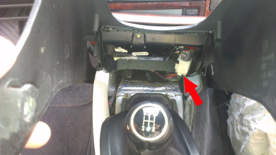

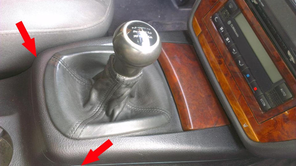

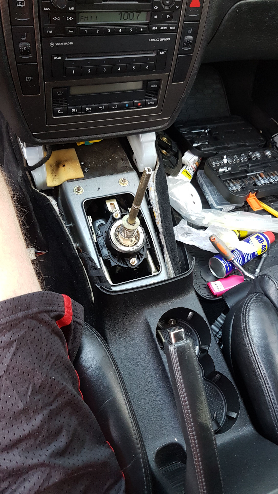

1. Снимаем чехол рукоятки.
2. Снимаем переднюю часть тоннеля, сняв крышечки и открутив болтики по бокам.
Не забываем о проводе прикуривателя.

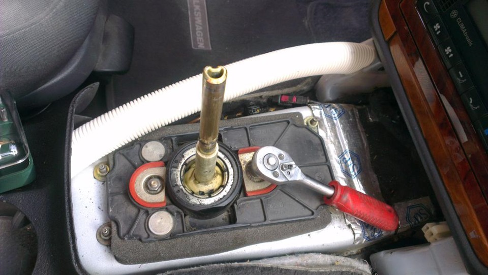

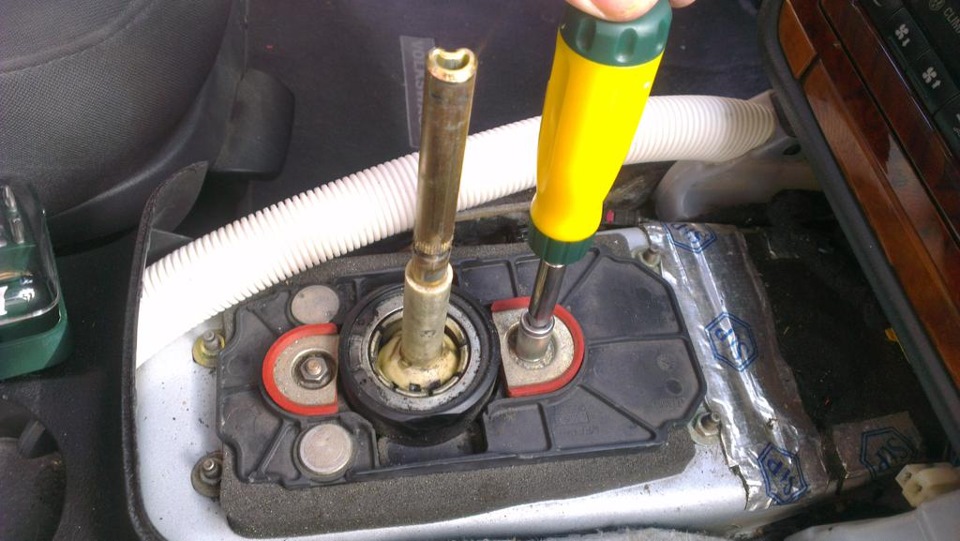

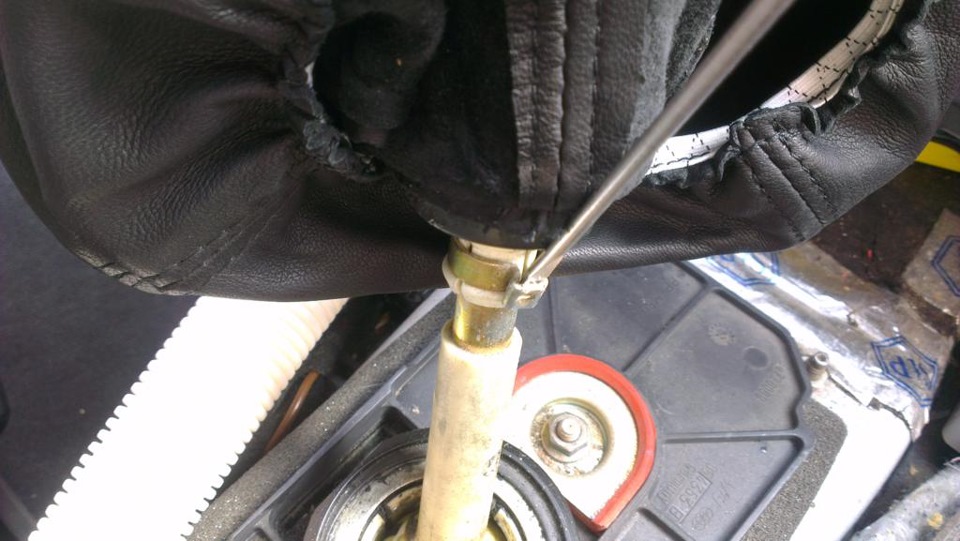

3. Разжимаем хомут и снимаем рукоятку.

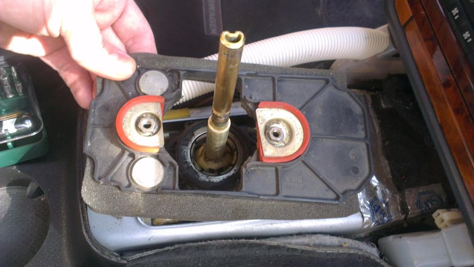

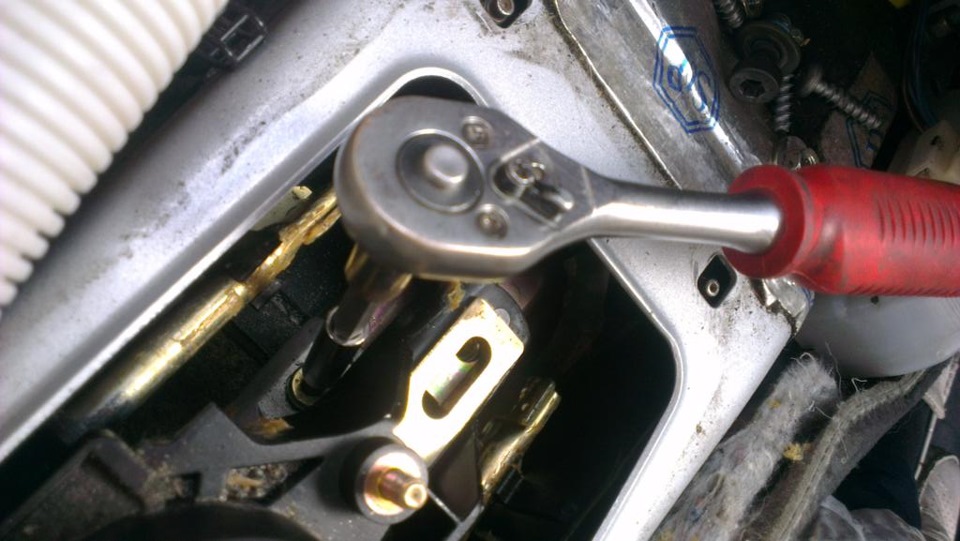

4. Откручиваем 2 гайки на 10, крепления верхней пластины.
Я, было, попытался открутить отверткой не удалось.
Взял вороток, помогло.

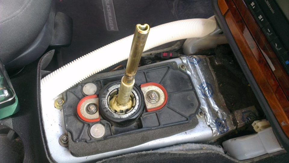

5. Убираем верхнюю пластину.

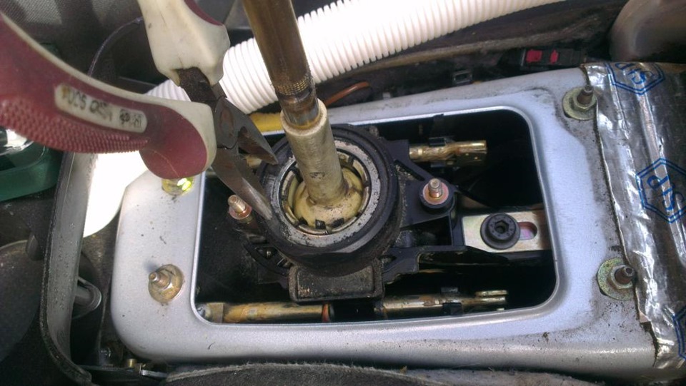

6. Съемником снимаем стопорное кольцо и упорную шайбу под ним.

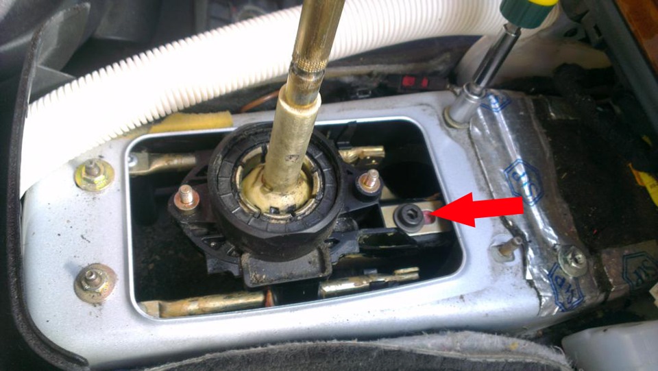

Шаровая опора не снимется вверх, она снимается вниз, а для этого надо снять сам рычаг, для этого:

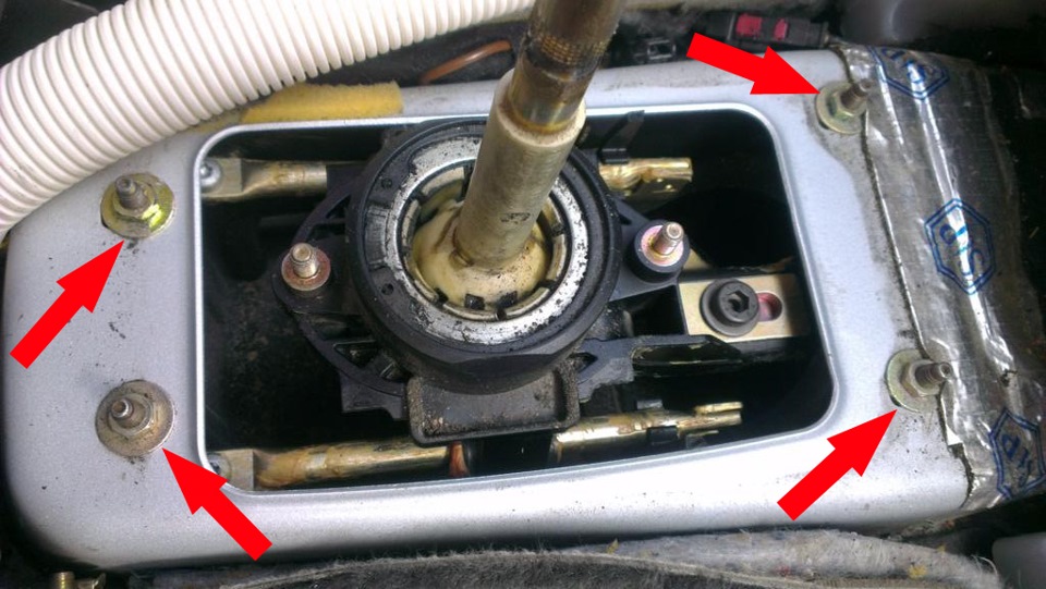

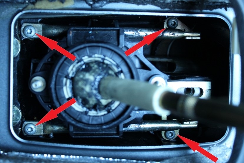

7. Откручиваем 4 гайки на 10 крепления картера кулисы к кузову, чтобы его опустить .
8. Откручиваем 4 самореза под торэкс;
9. Откручиваем полностью болт регулировки кулисы под шестигранник на 6.

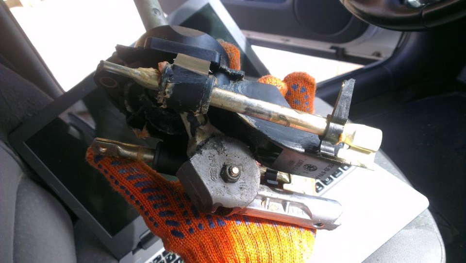

10. Откручиваем полностью болт крепления кулисы, ключ шестигранник на 6.
11. Вынимаем кулису, пришлось немного по изворачиваться.

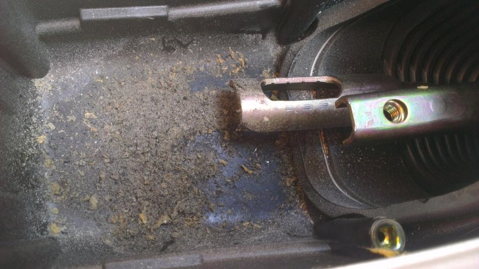

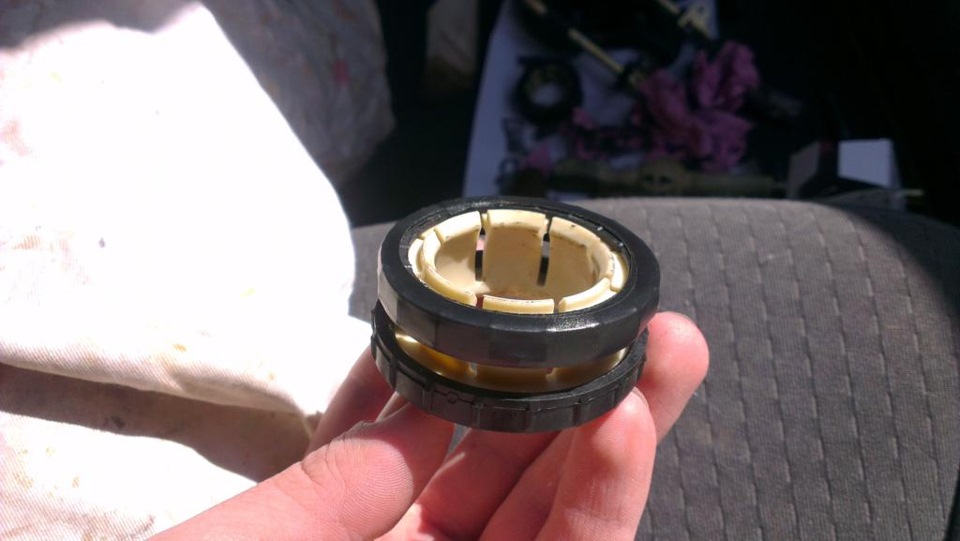

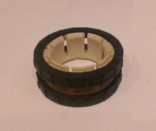

12. А вот остатки старого подшипника, который стерся в труху за 10 лет.
13. Новый подшипник с демпферами. Для пущей верности обмотал верхний демпфер изолентой.

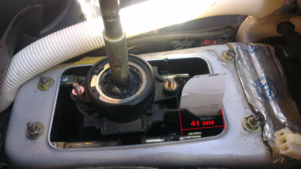

14. Собираем все в обратном пордке. Для точной калибровки, сделал картонный шаблон длинной 41 мм.
Важно! Обратите внимание! "Вмятина" на трубе кулисы, должна быть направлена в сторону водителя.
Вертикальный люфт полностью исчез. Переключение стало четким и тихим.

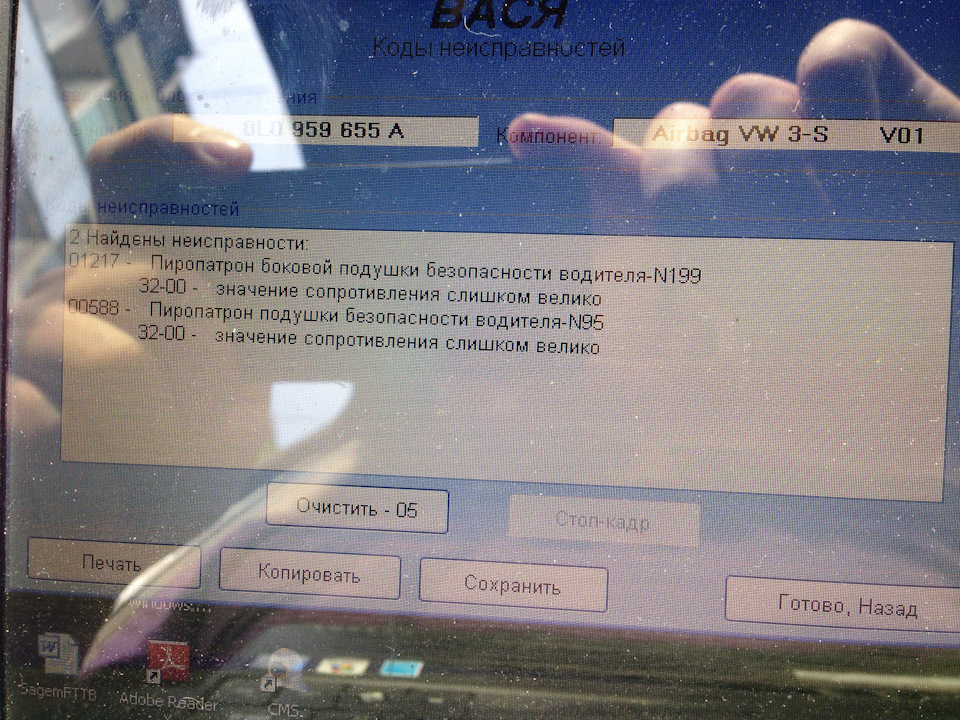

Если горит ошибка по подушкам нужно посмотреть ВАГ-комом какая именно и уже от этого плясать.
По водительской. Щас скину фото. В основном у меня смущает что штекер один соединён напрямую без сиденья. Там же 2 который мелкий. А ошибки нет . Боюсь что это черевато. Какие я понял машина билась
Ну, у меня периодически выскакивает беременный мужик.
Но это потому что отходит контакт в шлейфе рулевой колонки.
Если машина была битая, в блоке управления записана крашдата.
Ее нужно стирать специальной приблудой, она стоит 1500р на алиэксперсс, у электриков такая операция стоит те же 1500р.
Но сначала нужно провести диагностику ВАГ-комом.
Если еще нет KKL шнурка, обязательно купи.
Вот такие ошибки. Где глянуть эту дату если не стёрли

Демпфер 2 шт. 8D0711901A. а почему там exist одна штук? и тоже ЕТКА?
Это всемирный заговор.
Что бы ты купил одну, разобрал пол салона и оказалось, что нужна еще одна :))))
Демпфер это черное резиновое колечко.
Оно надевается на пластиковую корзинку (подшипник) сверху и снизу.
На фото же видно!

что по деньгам?
8D0711279 100 грн примерно 10$
8D0711901A 50 грн за шт. в общем тоже 10$
нормальные цены, спасибо!
А результат, намного дороже :)
по другому и быть не должно)
я всегда, почему-то думал, что у тебя типтрон!
Эффект есть?
Да.
Причем огромный.
Раньше передачи переключались, как будто кулиса вообще не закреплена, кулиса болталась как кое что в ступе :)
А сейчас, как на нормальной немецкой машине.
