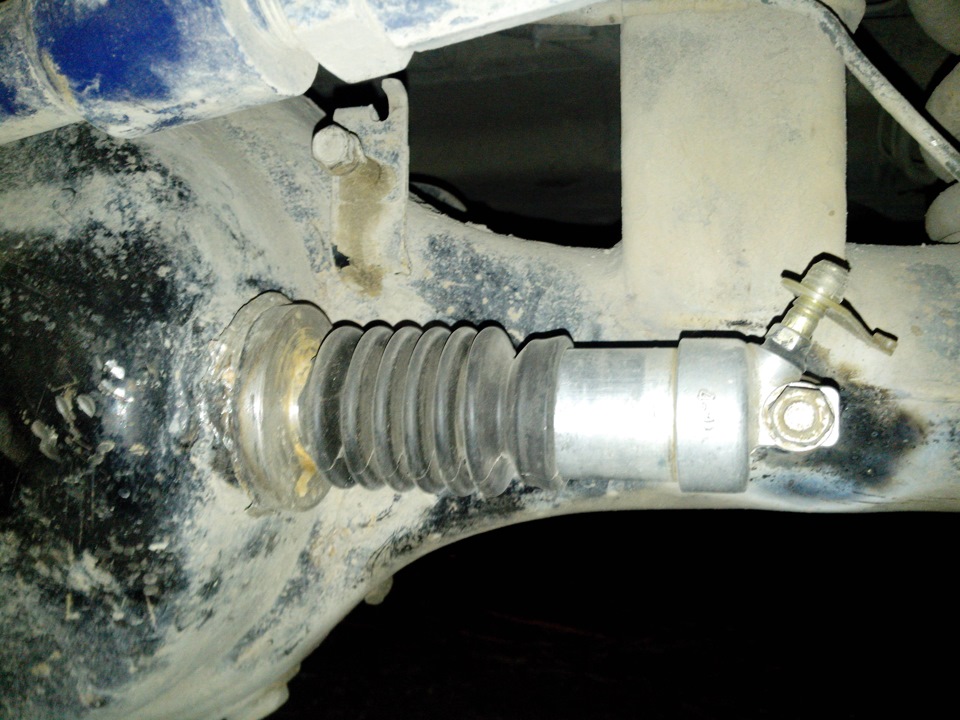

Когда перешел на 35 тапки, стало не хватать лошадок под капотом. Пришлось, без этого никуда, заменить ГП с 4.1 на 4.6… Ну если менять ГП решил поменять вместе с чулком, так что бы штатная блокировка присутствовала на заднем мосту.( хорошая весЧЬ оказалась, вчера испытал) . Ну заменил значит полностью задний мост, теперь стал стал обладатель блокировки- счастливый, но только теоретически. Так как не было самой системы подключения… И не нашел на наших разборках…Заморачиваться с этим тоже как то не хотел…Так прошло более полу года, но тут наткнулся в сообществе SAFARI-ПАТРОЛ на такую заметку www.drive2.ru/communities…issan-patrol/blog/837490/ Спасибо Vovan452 за пояснения и подсказку, в результате чего я внедрил эту конструкцию и на свою машину, и попутно на машину своего товарища.
Поставил бачек ресивера от "Камаза" ( ранее уже ставил для "прямотока" такой бачек вместо бачка глушителя, теперь поставил по прямому назначению), установил компрессор ARB для блокировок, был приобретен давно. Все не так и сложно но тем не мене два дня ушло на внедрение, приобретение, сверление, вытачивание… и наконец то испытания-результат достигнут, работает на отлично.
На первую нарезается резьба м6, и так же нарезается резьба( нет фото) на шток который выходит с блокировки, там после снятия штатного вакуумного клапана остается фишечка. Деталь под №2 просто посадил на герметик служит для крепления пыльника.
Если будут вопросы, отвечу с удовольствием, вдруг тоже кому помогу))) Как и мне.

, а что за цилиндр на мосту установлен?
Это "колхоз" включения блокировки, штатной.
, я понял что это колхоз, я имею в виду что за модель цилиндра, или от чего он? и еще какие размеры у этих втулок, просто сейчас займусь тем же, практически та же проблема…
Цилиндр, глушилка камаз маз. Ну тот который движок глушит. Я про размеры не могу ничего сказать, так все делалось методом тыка. Отколупали родной клапан и дальше уже по месту)))

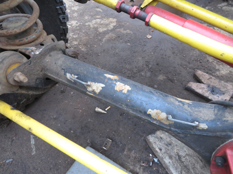

Салам, Альви, хорошо придумано, только позволь дать совет:резиновый шланг "не мужчина"хорошо подойдет металлическая трубка, соответствующего диаметра, почаще пристегнутая к кузову.С/У.
Знаю знаю))). Для установки магистрали из мед трубки, необходимо было приобрести саму трубку и вальцовшик трубки и сами фитинги. первая цель проделанной работы- сделать рабочим блок для ближайших покатушек и проверить саму систему на работоспособность. Результат есть, значит будем делать надлежащим образом, с приобретением необходимого материала.

Привет Альви!Смотрю на 2-3 фото, ну блин мой мост!)))))Молодцы!
Спасибо твоей работе, я все никак не мог придумать что туда впихнуть.
Незачто!Приятно блин, когда твоё решение, комуто пригодилось!

А неплохо там ресивер прописался. Оказывается, там место есть… Жаль, но мне не подойдет, буду ставить свой Беркут R20 под капотом — слишком длинные магистрали, если там ресивер держать.
Смотря куда вести, просто он удобен тем что куча отверстий, можно делать выходы. Сейчас поставлю воздушную дуду какую нибудь, что бы пузотерки аж подпрыгивали))))
Вот я тоже хотел спросить про защиту ресивера, а то сейчас он как-то уязвимо выглядит.
Ресивер ? не думаю что он так уязвим, я не на дурняк не кидаю машину на камни а достать его надо постараться еще)))

Альви приветствую! Как это знакомо! Пневмо привод это надёжно и удобно! Только сам пневмо привод я по другому сделал! А защиту воздушному цилиндру на мосту делать не будешь?
Сделал, да уже так устал что и забыл с фоткать)))
