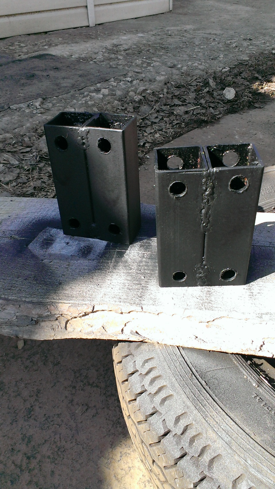

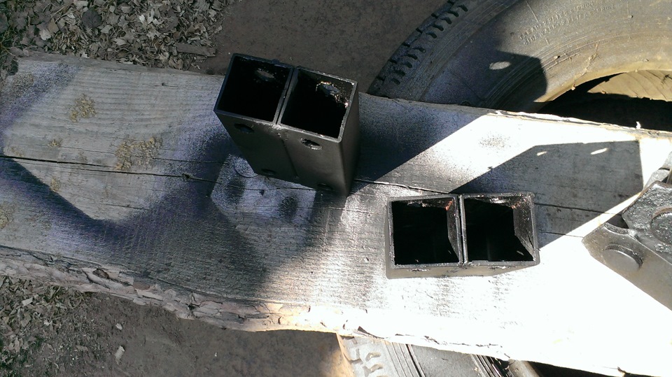

В связи с тем что рессоры просели, а проковывать или прокатывать их не имеет смысла, было решено сделать проставки 4 см. В качестве материала проставок был взят квадратный профиль 40×40 мм. Сварен по середине и просверлены отверстия для болтов. Болты взяты М10×70×1,5.

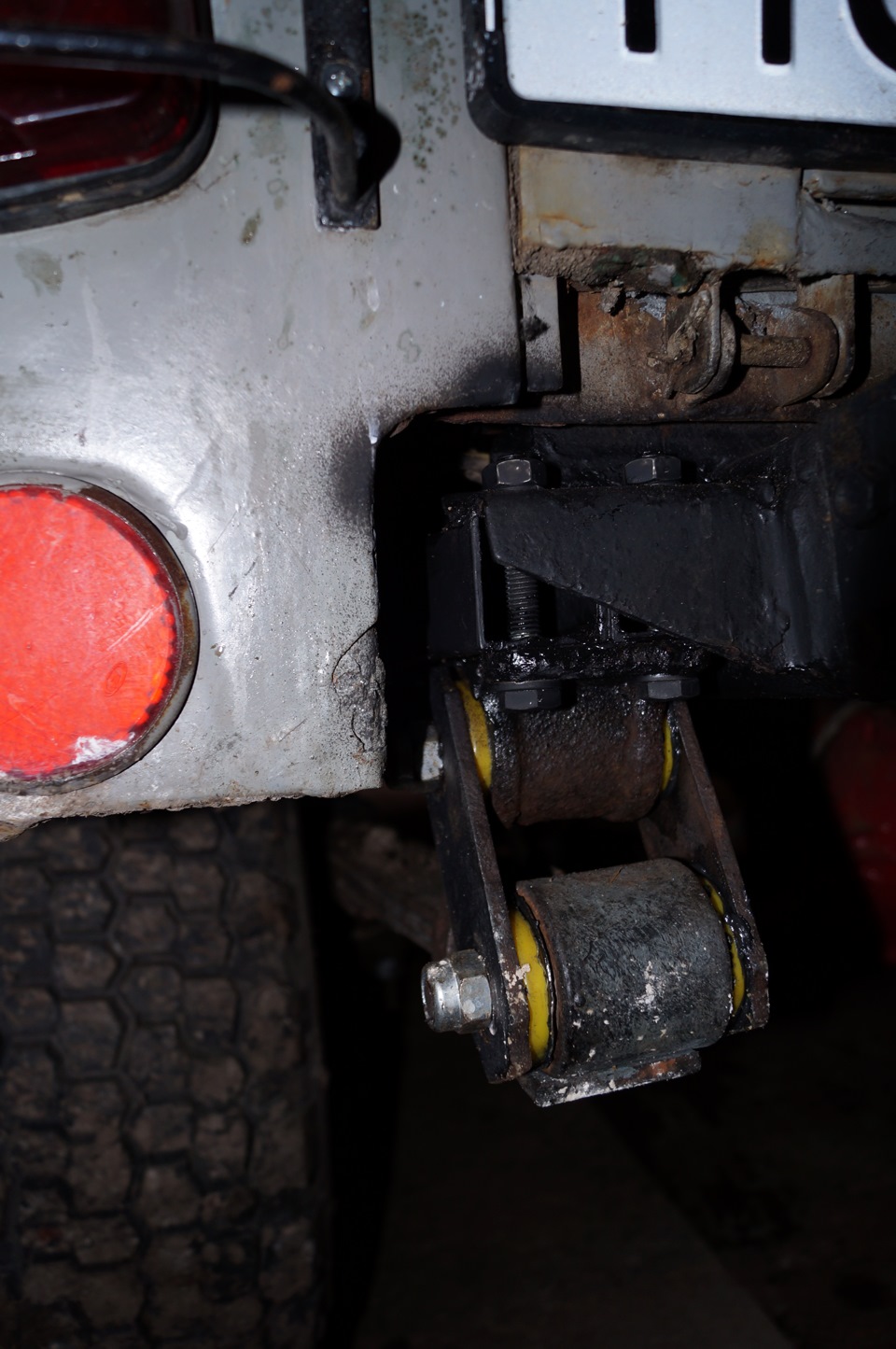

Позже сделаю фото кронштейна в сборе.
Узел в сборе выглядит так:
В планах установка проставок под кронштейны передних рессор.

сомнет трубу ! залей свинцом хотя бы !
Уже поездил с ними — ничего не мнет. Тут 3 ребра. Если немного поведет — переделаю на более толстый профиль.
а на стремянках гайки отпускаются

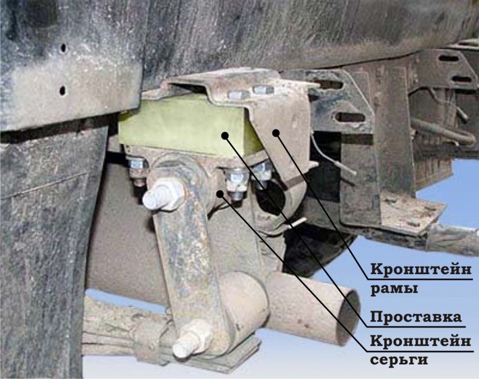

Это проставки не под рессору! Под кронштейн крепления рессоры (между рамой и серьгой).
