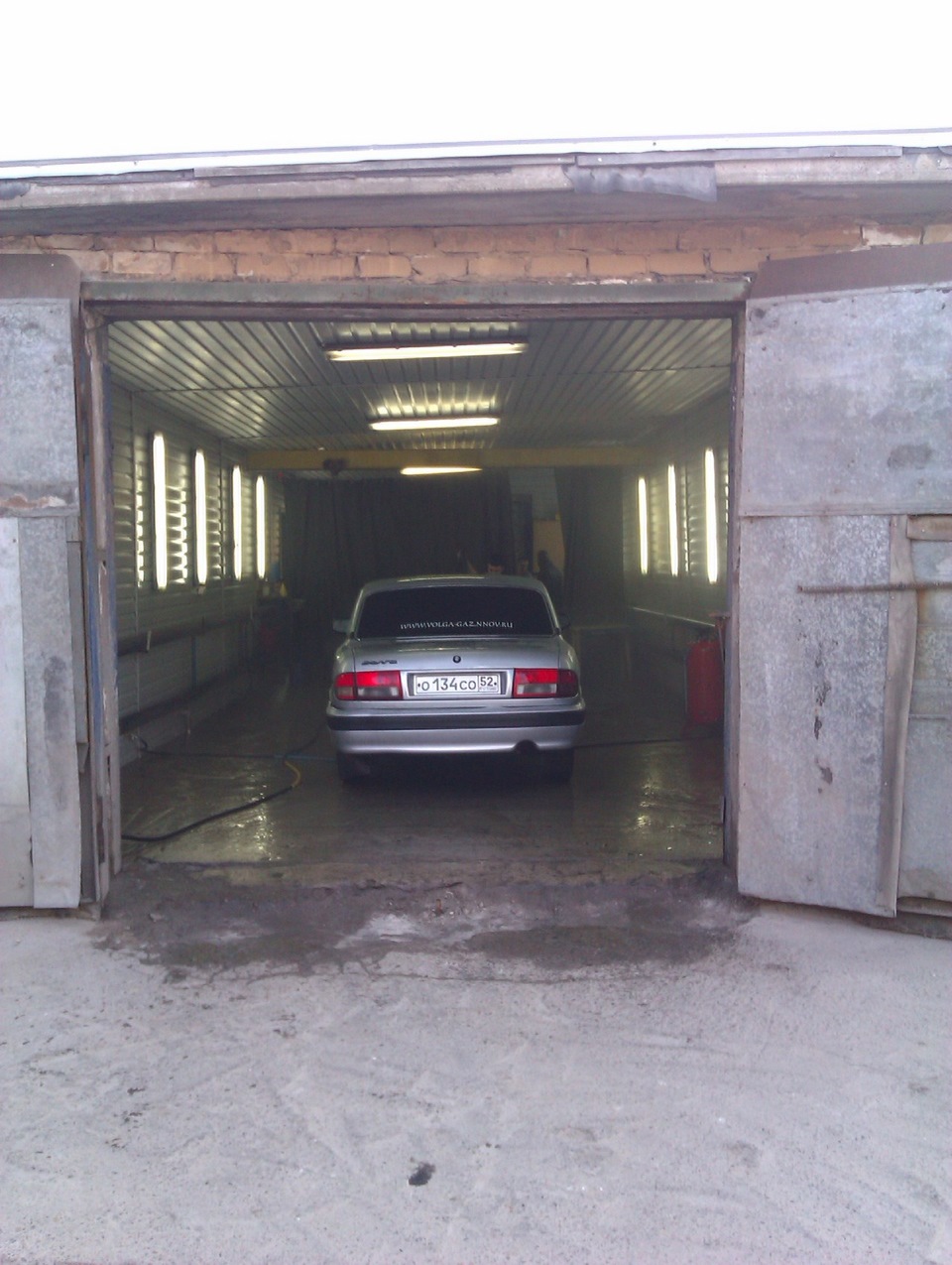

После покупки съездил на мойку и стал составлять список дефектов.
Машине как никак 10 лет и она не идеальна, первичная дефектация выявила следующие косяки:

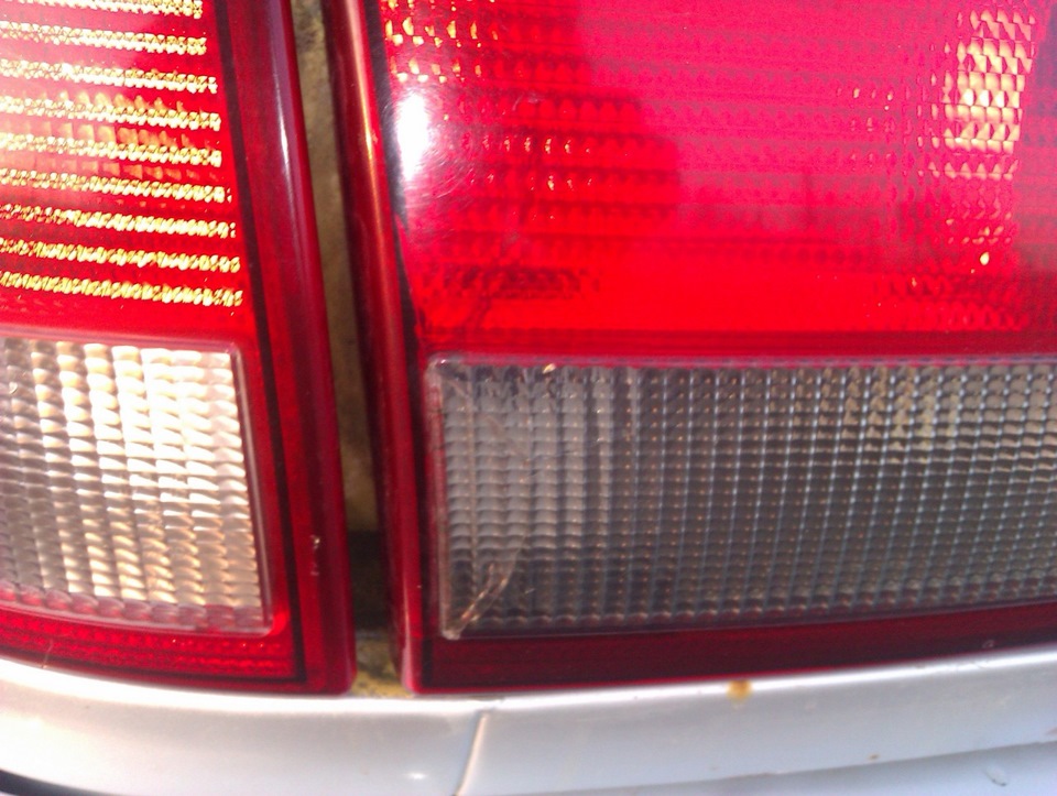

— Треснул задний фонарь, Илюха обещал подогнать
рестайлинговые.

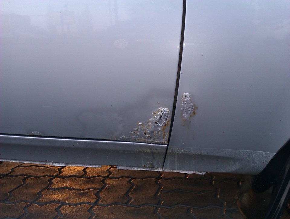

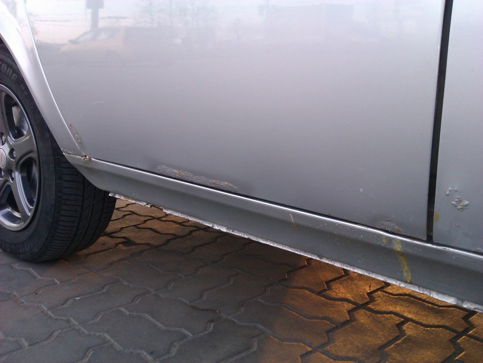

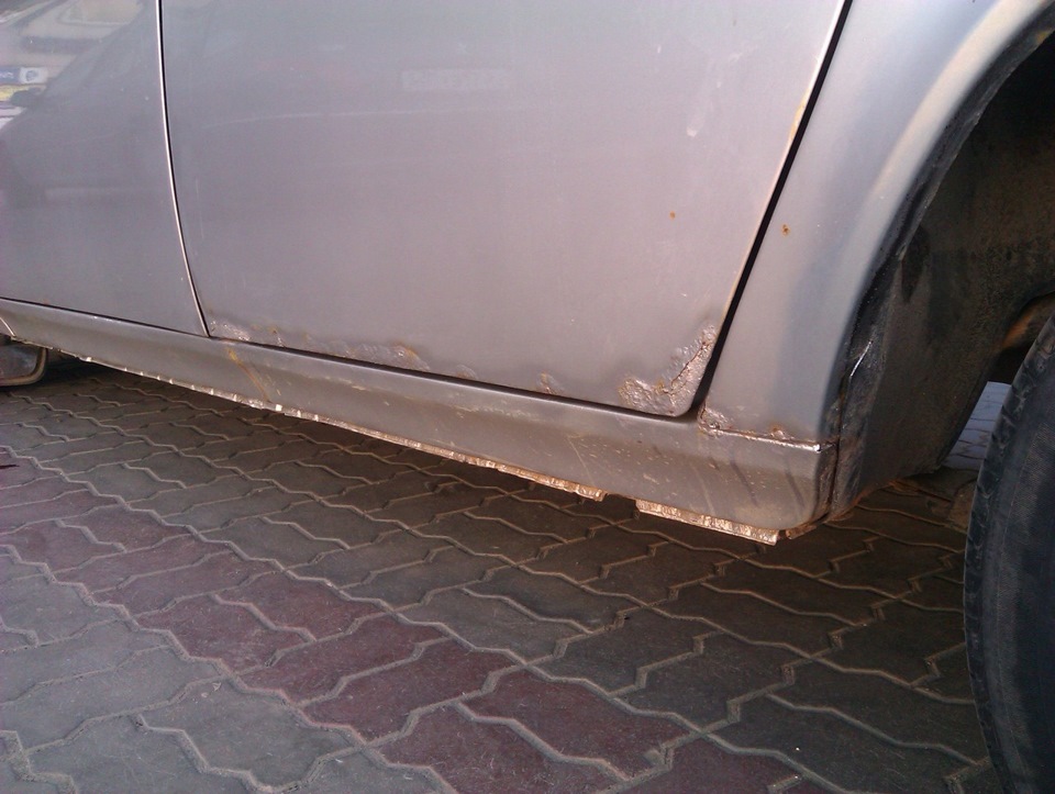

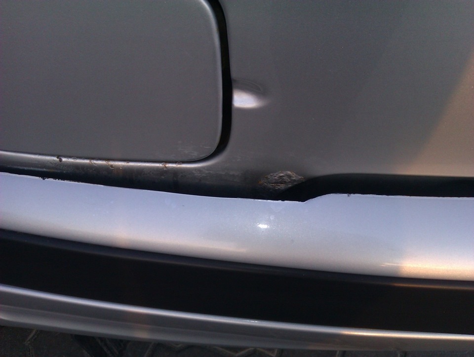

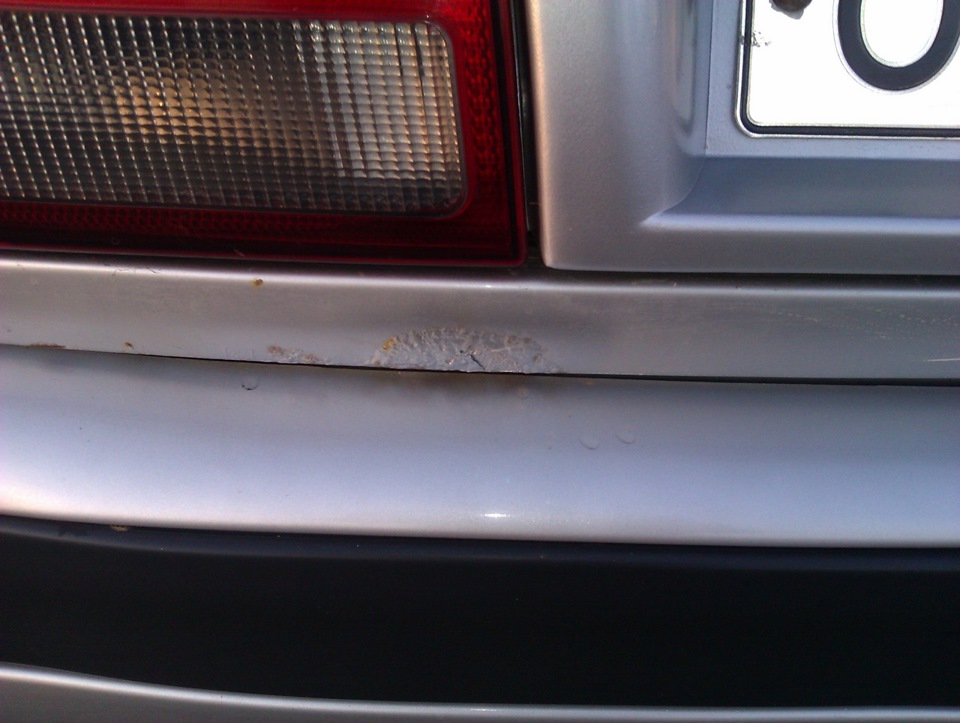

Ну и самый большой косяк – это очаги коррозии, все перечислять нет смысла, все на фото, под днище еще не лазил, сначала надо свою 24-ку с ямы выгнать, а там уж и дефектацию днища проведу.

Вот что мне не нравиться в этих волгах так гниют они несщандно.
Да ладно, 10 лет поджопной эксплуатации и зимой и летом в реагентах, мне кажется для нашего плохого качества — терпимо…
Это еще повезло, тут насквозь прогнивают обычно, особенно низ дверей в труху прямо.
