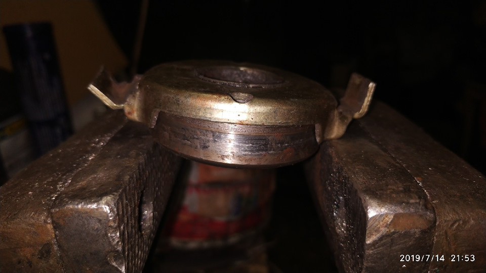

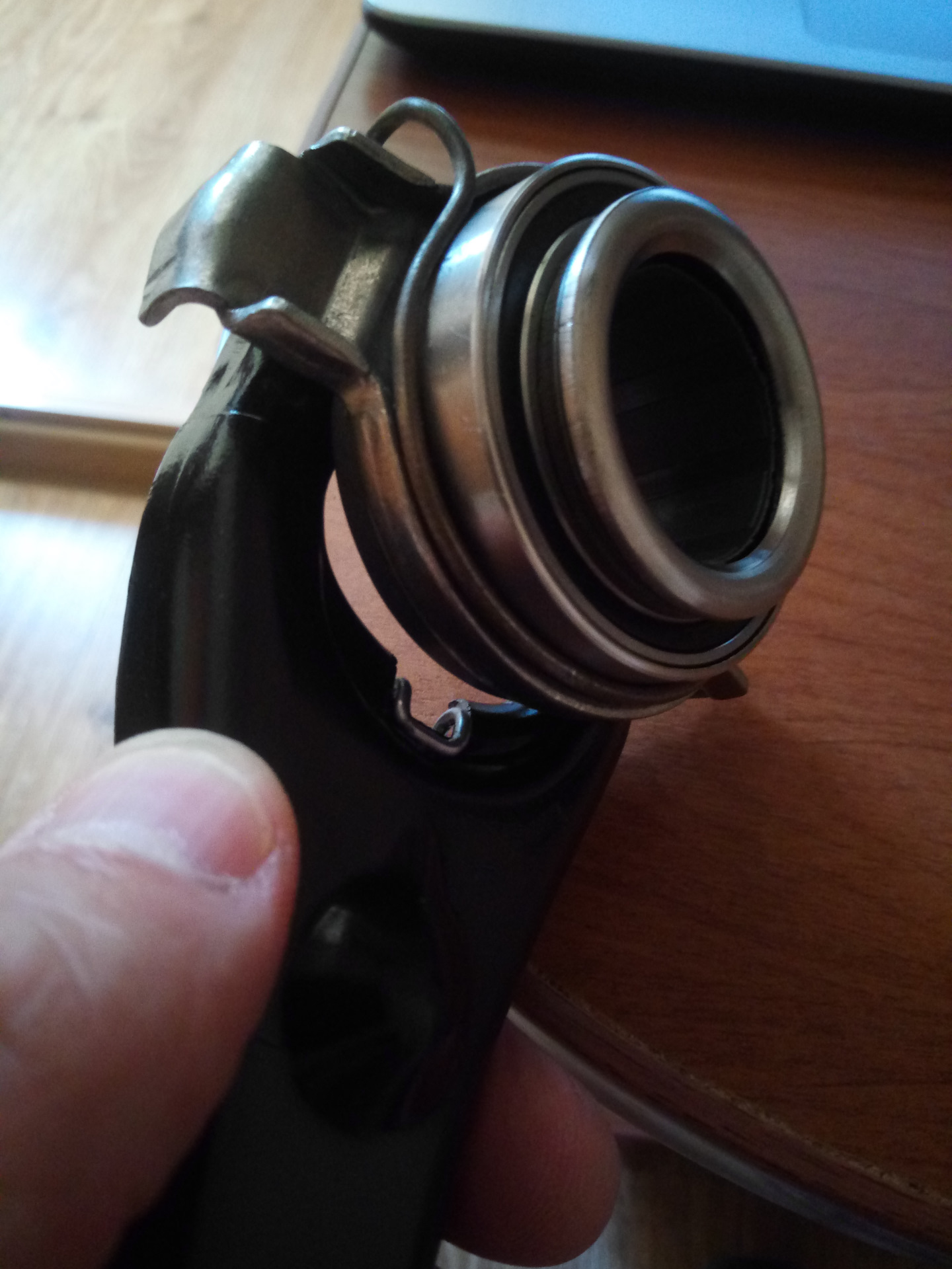

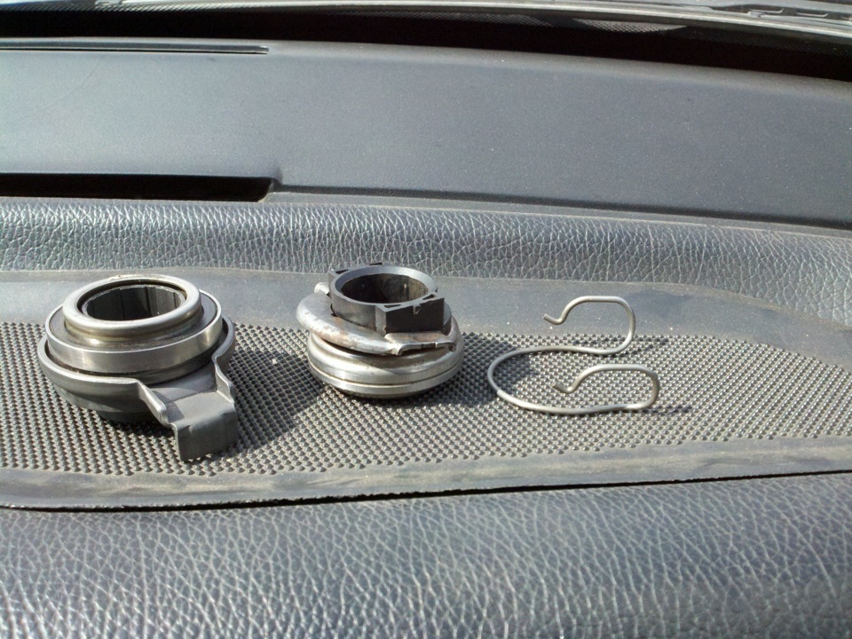

Ну вот и меня постигла учесть смерти выжимного подшипника при пробеге 23тыс км, она же Муфта выключения сцепления КПП 2181. Суда по отзывам людей, этот подшипник не живет больше 30тыс км. Вечерком поездил было все нормально. На следующий день утром, выжимая сцепление, обратил внимание, что выжимается как то не так, подумал, может показалось, ну мало ли с просонья что покажется, и через 20 — 30 км сцепление пропало вообще. На заведенной машине я не мог включить первую, и заднюю, 3,4,5 с трудом включались, а через раз и не включались. Но на заглушенной машине передачи включались все. Открыв капот подергал за вилку сцепления, она болталась как хотела в разные стороны, т.е. не была фиксирована. Добравшись своим ходом до гаража (25км) принялся выяснять причину. Разобрал и снял все лишнее, что мешает снятию коробки. Открутили и отделили коробку от двигателя и опор, вывесили ее за шрусы (в таком положении проблемно ее потом ставить, лучше читать книгу по ремонту). Проблема стала сразу ясна — помер выжимной подшипник. На следующий выходной день поехал искать этот выжимной, но в нашем городе в авто магазинах о таком не слышали, только в одном магазине полезли в интернет, нашли и сказали давайте мы закажем 1200р + ждать еще нужно как минимум пару дней. Я выбрал среди других выжимных подшипников примерно похожий — приоровский, но его нужно было еще как то поставить, и чтобы он еще работал. В КПП 2181 стоит вилка выжима похожая как на вилку от нивы, исходя из этого я решил купить еще и пружинку выжимного подшипника от нивы(или от ваз 2101) фиксирующую подшипник к вилке.
Пружинка установлена в паз подшипника и фиксирует вилку с другой стороны, т.е. вилка зажата пружиной, если что то не понятно, то читаем мануал по замене выжимного подшипика на ниве.
Ну собственно и все. Поставил обратно коробку, все собрал, подсоединил. Работает отлично.
Не забываем смазать вал, где сидит подшипник, и шлицы смазкой типа литола, но не много т.к. если переборщить, то при вращении вала смазка может набрызгать на диск сцепления, и он будет пробуксовывать.
После этих процедур выжим педали сцепления стал чуть мягким, а передачи включаются лучше. Проехал больше 100км, все в норме, время покажет на сколько его хватит. Ну а каждый сам решает менять ему каждые 30ткм или меньше оригинальный 2181 выжимной подшипник, или же ставить другой с доработками. Выжимного подшипника должно хватать на весь срок службы сцепления, т.е. наработка до отказа не менее 800 тысяч циклов "выключений-включений" сцепления, что эквивалентно пробегу автомобиля 100 000 км, а подшипник который разваливается до 30тыс км пробега, это хамство со стороны АвтоВАЗа.

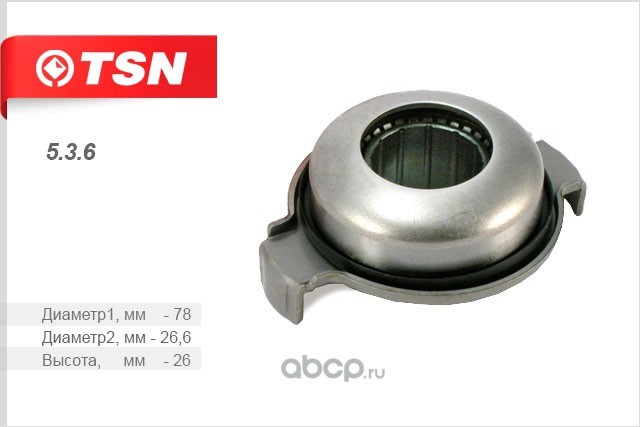

21810-1601180-00 Муфта выключения сцепления (Родной выжимной подшипник сцепления Гранта кпп2181) цена от 450р до 1800р в разных местах по разному. В экзисте есть за 740р
21703-1601180-10 Выжимной подшипник Приора цена от 300р (в экзисте 380р) + 2101-1601188 пружинка выжимного подшипника классика 10р

Должна ли совпадать центровка? На фото видно, подшипник ино из комплекта люк и как будто центр смещен.
Он шевелиться около 1мм, влево вправо у всех
прошу учесть, что это вариант изменения конструкции выжимного подшипника имеет определенную степень свободы по оси первичного вала. Пружина 2101 прижимает вилку, но возможен и проворот выжимного.

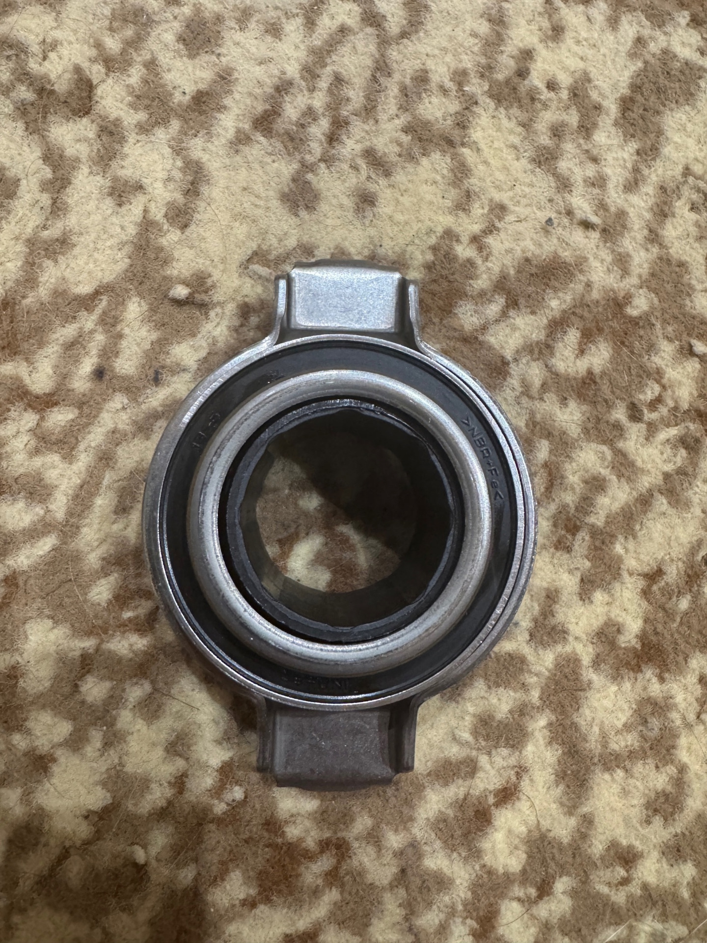

Удача) у меня заводской ina 45т прошёл, оторвало ушко и прижимную к корзине часть, лепестки срезало прям. Сейчас на "новом" сцеплении такой же подшипник, пробег на нём 50т. и уже опять, что то ни так, надо скидывть коробку и смотреть. У друга на Гранта, всё точ в точ так же, вчера поменял второй раз уже сцепление- подшипник ina рассыпался, не прошёл и 50т.Он поставил такой же), но я уже не повторю этого, буду думать чем заменить. И таких случаев Оч.много на драйве. Предстоит замена, вот изучаю опять)
VBF хреновая замена: когда его рукой крутишь он "закусывает" новый…
Есть такое), по крайней мере мне тоже так показалось) даже после того, как я его промыл и набил новой хорошей смазкой., но не жалко, взял его новым с авито за 100р, чтоб пощупать вживую) я вот смотрю ещё на один вариант, правда отдельно не могу найти, только комплектом сцепления, а у меня корзина sachs уже есть+ два диска есть: валео и лук. Дело за выжимным осталось. .

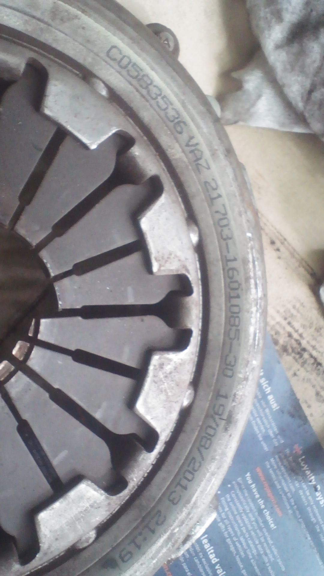

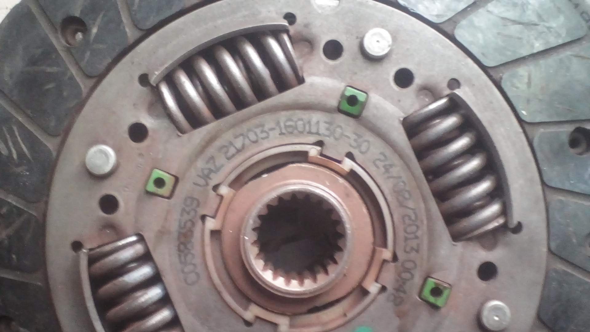

Вот как раз диск 21703-1601130-30 у меня и остался, это был родной, с завода, (его получается рекомендуют заменить)но это valeo, вроде вполне живой и притензий не было, пока выжимной не развалился
lansok16
При обращении владельцев автомобилей LADA семейств KALINA, GRANTA, PRIORA, VESTA, укомплектованных двигателем объемом 1.6 л и коробками передач 2180/2181/2182 с жалобой на «Вибрации, рывки при трогании автомобиля» проводить диагностику согласно приложенной методики приложение 1.
При необходимости замены комплекта сцепления:
В случае, если на автомобиле установлен ведомый диск сцепления 21703-1601130-30, при отсутствии нарушения правил эксплуатации, заменить комплект сцепления по гарантии на: нажимной диск 21703-1601085-30, ведомый диск 21703-1601130-31;
А вот корзина родная, валео(

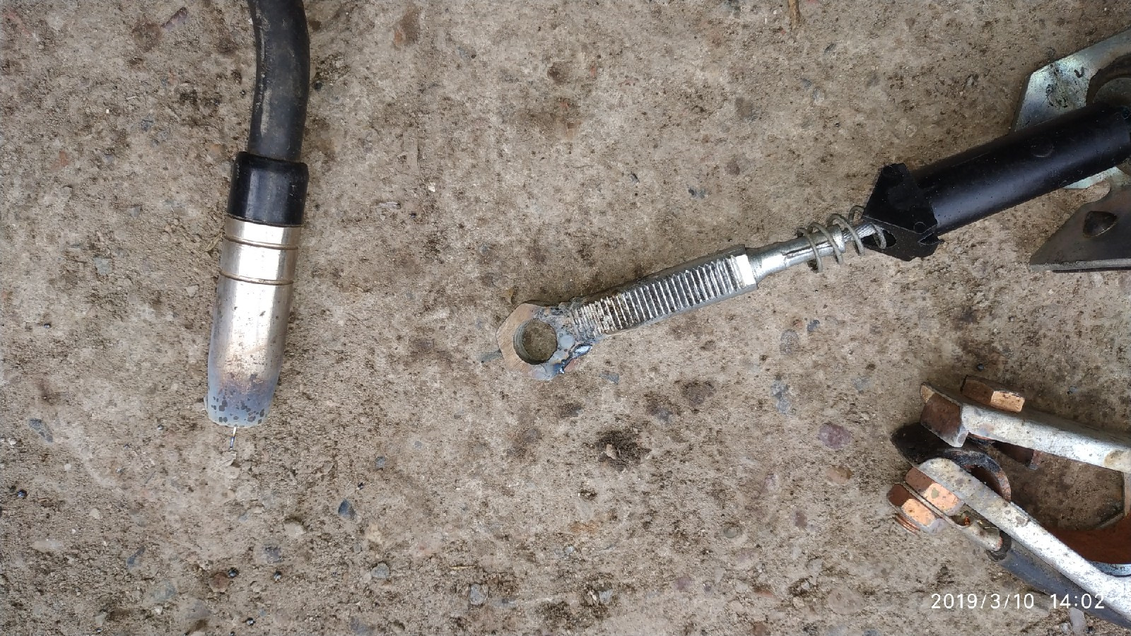

Трос тоже новый ставил, пролил его тщательно маслом. Родной просто оборвало внезапно, как топором обрубило, даже не лохматился.
А у меня родной соржавел. И посередине порвался

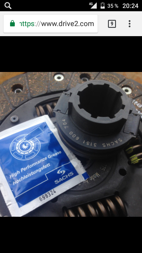

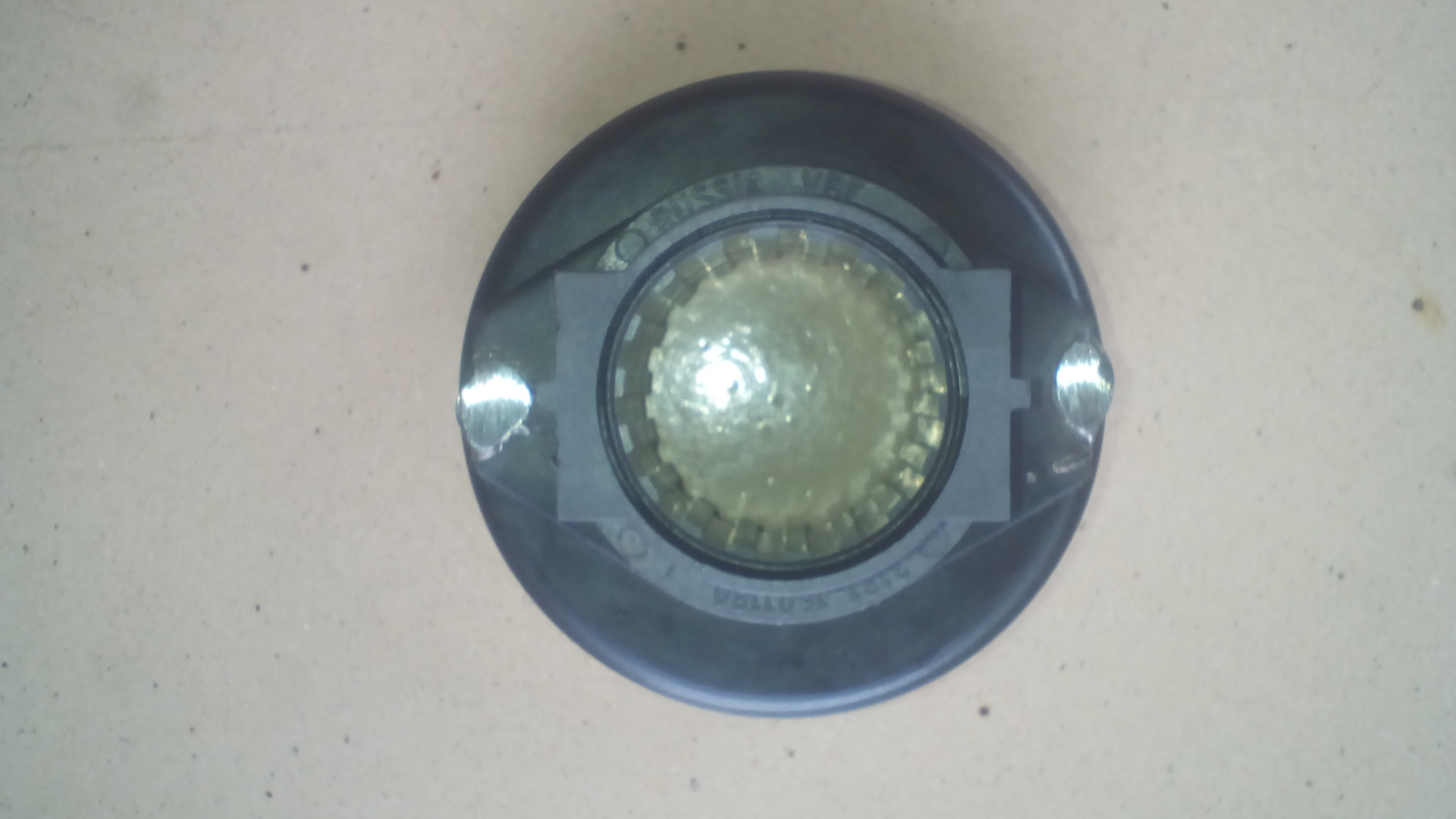

Взял выжимной сакс. А у него подшипник разве гуляющий? Центровка нарушена, смотрю. дай говорит его, говорит продавец, ща поправлю. В натуре.наверное специально, для системы так сделали. Без упаковки без нифига, говорят доставка из Новосибирска.
Подшипник у всех смещается так для самоцентровки. Я кстати об этом не знал, думал тоже недоделка, отцентровал и прихватил его сваркой))), пока полёт нормальный
Ахаха)) ну ты даёшь. скоро емукранты будет точно. так где там прихватывать то. Там же крутится та часть.
Не не, всё нормально крутится, так не объяснить, видеть надо) максимум, что может случиться это сварка слетит и он снова станет самоцентровочным.
Мне не понравилась такая конструкция самоцентровки, получается если внутренняя часть центруется впритык к стенке корпуса выжимного, то эта пластиковая часть, которая крутится на валу, будеть тереть об свой же корпус выжимного, а это лишний шум и возможно износ. Я отцентровал его ровно, с зазорами по всей окружности и прихватил у сварщиков кузовщиков.
Но повторять не советую))

я не помню. может и мешали, а ты примерял что ли, откуда информация?
не мешают они. но когда будет крутиться выжимной, вокруг своей оси, если пружина слетит, тогда мало не покажется

навряд ли. мы вдвоем еле еле. правда первый раз делал это
dima4ka63
Ну там наверное без пружинки? В приоре
как это? а как он держится? на стоке у нас нет кстати? или 2180 есть?

сколько прошел уже? нет проблем? обратил внимание, что вилка не прилегает к ушам, а давит на пластиковую окантовку внутри?
Вот зараза, поставил выжимной 21810-1601180-81 (типа доработанный), но 4 т км спустя он зашумел на ходу! Прошлый прошел больше 50 тысяч, шумел только на ХХ, а его ещё по гарантии меняли…
С этим ездить стремно, вдруг дриснет где-нибудь на трассе…

Достал меня этот выжимной. От Приоры доработаю, как раз лежит в гараже. Только пружинку 2101 купить осталось.

сам в такси. родной прошел 110, НО загудел на 10 . 90 терпел, но ближе к 100 вилка провалилась, еще немного покатался и поменял. Вот вчера спустя 40 — заклинило все нах и встал
Пружину не подгибал?
нет не подгибал

если подшипник как у меня, то у меня ничего не случилось я его снимал смотрел и обратно поставил, все пучком за 23ткм, смазку немного выдавило, к тому же вилка упирается в эти уши а не в пластик.
Все таки обрезал чучуть пластмассы. Начало давить в уши. Работает норм. Есть конечно шелестение выжимного но тихо. Посмотрим сколько проходит. СПС за статью.

Вчера скинул тросик с вилки, а она болтается как причинное место в проруби, это нормально?
Я конечно не специалист в этом вопросе, но я считаю, что так не должно быть, у меня такое было на одетом на вилку тросе сцепления, также болталось, это когда выжимной подшипник развалился. После того как я поставил подшипник от приоры с пружиной 2101-1601188 такого болтания нет. Только по валу вперед назад. Но повторюсь я с рабочем выжимным до поломки, трос не снимал и не знаю должно так быть или нет я ХЗ. думаю это не нормально.
Понял, на одетом у меня болтанки нет, шума при выжиме сцепы тоже нет, наоборот пропадает шорох когда выжимаю, это так с покупки, хотя два раза коробку меняли, на третий раз обращения по гарантии разбирали, смотрели, искали причины, заменили выжимной, но ничего не поменялось. Подшипники первичного вала бы какие поставить качественные…

НЕТ, это я вчера узнал, когда менял выжимной в хлам развалившийся

У меня первый подшипник рассыпался, второй загудел, буду пробовать ставить от шнивы.
День добрый. Удалось поставить выжимной от шеви нивы взамен грантовского. Если да, то каков результат.
Добрый. К сожалению о шнивы не получилось поставить, уже не помню почему, было очень давно.
сегодня поменял сцепу ( на 67.000 пробега рассыпался выжимной при том что выработки на корзине и маховике не было ( менять пришлось в сборе т.к выжимной убил лепестки на корзине . Увидел бы эту статью раньше сделал бы так же, так как грантовский выжимной похож на жестяную банку а не подшипник
Спасибо. Пригодится!
Он что пластиковый?
и метал и пластик
уменя так же развалился выжимной, сломал лепестки на корзине, попал под венец и порвал кпп, масло вытекло итог сервис 2500, запчасти масло 3100, плюс аргонная сварка 400.пробег на калине 66 тысяч, коробка троссовая.
