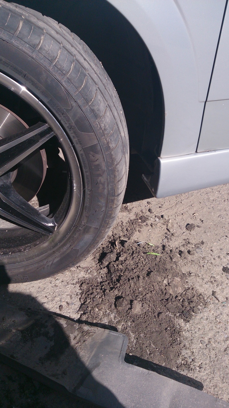

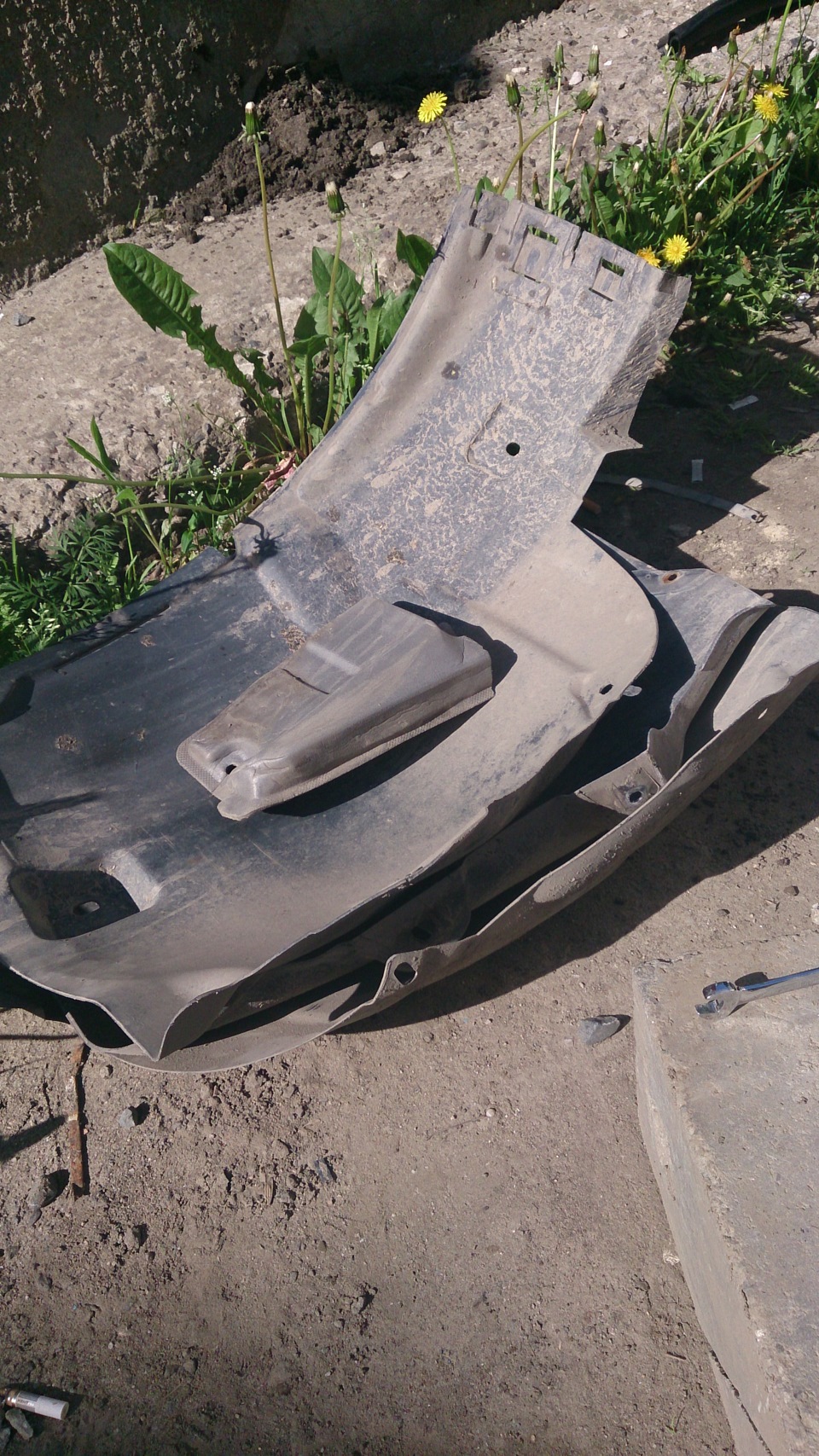

Итак, снимаем подкрылки со всех арок для того, чтобы отмыть металл от грязи, попадающей под них…
после того, как все подкрылки сняты
отправляем в мойку и машину и подкрылки! они нам еще понадобятся…
после мойки сушим все…
Снимаем колесо для удобства и как арки просохнут проклеиваем их толстой "бомбой"
также проклеиваем более тонкой шумкой и сами подкрылки
затем все собираем в обратной последовательности.

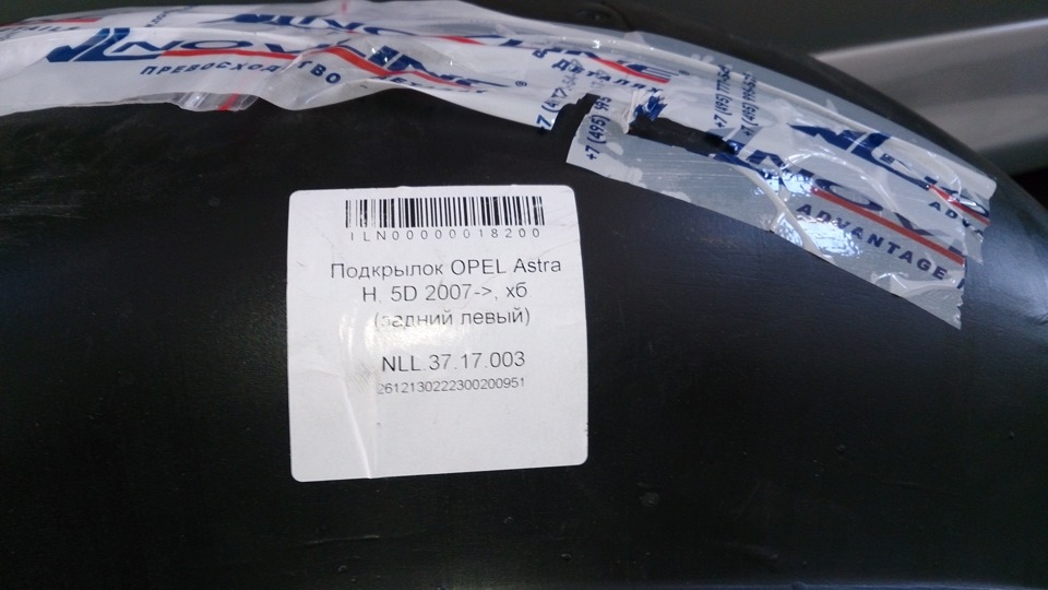

А вот и сами подкрылки
номерок:
вот сюда мы их и установим!

скажу сразу, у кого нет укаточного валика, советую обязательно купить! с ним в разы легче, эффективнее и быстрее! Я свой купил за 250 руб. подкрылки брал с рук за 700 руб. новые, человек перепутал артикул…
Аналог этим подкрылкам есть в Экзисте за 985 руб. PPL-30734111 также наши отечественные от "Петропласт".

Отлично! Спасибо за номер подкрылка)

а какая фирма ваших подкрылков? Новолайн? мб поможете установить и мне всё это?) ах. да жаль мы в разных городах.
Там на фото видно- Novline.
