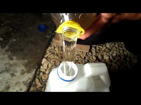

Всем здрасте.Продолжаем тему.
После того как все установили нам необходимо промыть систему да бы грязи там и масло плавает мама не горюй.ну ничего ни такое видали.Промывка лавр и как она работает мне очень понравилась, так что рекомендую.
Сразу скажу закупаем дистиллированную воду литров 30 много!самое то она у меня вся ушла в дело.итак заливаем 1-состав добавляем воду по верхний уровень метки.
заводим двигатель и греем гоняем его 30 минут.этого вполне достаточно чтобы открылся термос и погонял по всему кругу.дальше глушим и ждем когда остынет до 65 г строго.далее это дело сливаем.
дальше заливаем 2-ой состав по той же технологии
тут уже жижа посерьезней
после того промываем дистиллированной водой и опять по такой же методе да бы эффективно завершить цикл промывки пока не потечет чистая.получаем результат на лицо.
На этом все, всем удачи не ломайтесь.Продолжение следует.

Применение:
Во избежание выброса горячего антифриза слив охлаждающей жидкости осуществлять при температуре двигателя не выше 80°C!
Я делал слив при 65г
Слить антифриз из системы охлаждения и отопителя. Залить Состав №1 в систему охлаждения и долить теплой воды до отметки MIN.Я лил до отметки максимум.
Прогреть двигатель и промыть систему в течение 30 минут при движении автомобиля или на холостом ходу. Рекомендуется ограничить нагрузку на двигатель.
Слить промывочный раствор.
Залить Состав №2 в систему охлаждения и долить теплой воды до отметки MIN.
Слить промывочный состав.
Залить в систему охлаждения чистую или дистиллированную воду, прогреть двигатель и промыть систему в течение 10-15 минут для удаления остатков загрязнений.Делал пол дольше 20-25мин.
Слить воду. Если в жидкости присутствуют загрязнения, повторно очистить систему водой.
Залить свежий антифриз.
Упаковка препарата рассчитана на 8-10 л антифриза.
номер промывки еще тут
