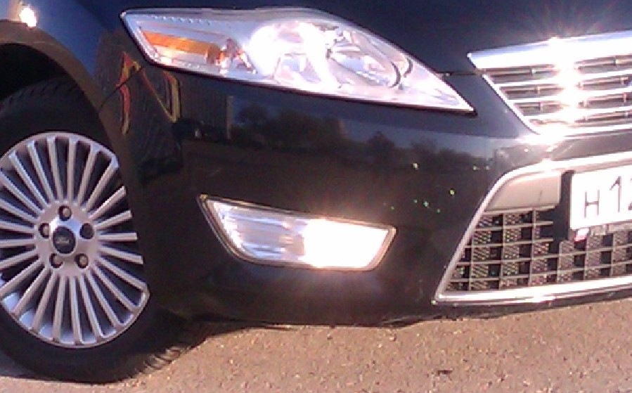

Чтобы из дорестайла сделать рестайл (мордочку), надо поменять 2 крыла, бампер, капот.
А что если взять и в дорестайл установить оиринальные ДХО от рестайла?
В планах что:
Взять машину рестайл и дорестайл, перенести размеры прорези с рестайла на дорестал для ДХО. Покрутить, разрезать, повертеть немного феном бампер, установить ДХО и подключить проводку.
Может кто нибудь подъехать к сервису, размеры снять с прорезей? Нужна рестайл моня!
Для наглядности фото:

ShadowDog, NeKeT455, ur0ck, Aleksandrrrr, Ребят, посмотрите фото в сообщении от olshanikov Чуть выше с конца. Он выложил бампер с прорезами под ДХО. Очень интересует Ваше мнение!
Обратите внимание, что это фотошоп. Фантазия на тему.

Выглядит неплохо, но утопленная туманка и ровный ДХО будут сильно контрастировать.

В теории все возможно. У тебя уже есть опыт работы с пластиком? Обрати внимание, что по форме противотуманки отличаются. На рестайлинге они имеют заострение к решётке радиатора. ДХО продолжают эту линию. Может оказаться, что ДХО чуть длиннее, чем ПТФ на дористайлинге. Тогда красиво сделать не получится.
Обрати внимание, что противотуманка у тебя "сидит" не на ровной поверхности. В бампере имеется рельеф. Его изменить будет очень сложно.

Но смотри, если у ПТФ на рестайле спереди вытянутые, то на доресте сзади более вытянутые. Я поэтому и говорю про размеры, есть ли смысл тратить 7к, чтобы потом пылились, сначала нужно замерить.
По поводу рельефа вокруг ПТФ — согласен. Но если удастся поставить ДХО в ровень с бампером, чтобы ничего не торчало, то рельеф особо не нужен. Фактически будет рельеф вокруг ПТФки и утопленные ДХО. Как думаешь?
Я попробовал представить что получится:
s017.radikal.ru/i400/1208/60/ab2f3810f7b7.jpg
Проблема в том, что углы разные. Противотуманка утоплена, а ДХО — нет.
Мне кажется, что результат будет отстойным.
Делать пластику, мне кажется сложнее, чем бампер от рестайлинга подгонять.
Откуда взял эту фотку? Кто то делал уже?
По мне так отлично будет смотреться, ДХО в ровень с бампером, а ПТФ утопленные.=)))
Это я сам нарисовал за 5 секунд, чтобы показать как это будет приблизительно смотреться. Масштаб прикинул на глаз. Так что ты не очень-то ориентируйся на эту картинку :-)))
