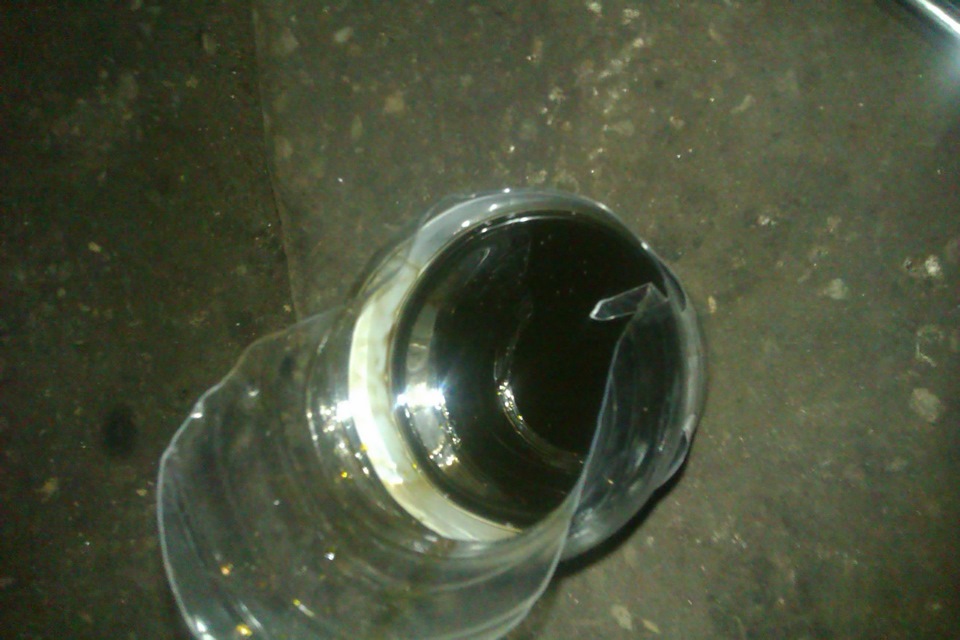

А сегодня, когда менял, чет увлекся и перелил масло, да нормально перелил, грамм 700 наверное) Стал сливать, а оно черное сразу потекло, как будто и не менял. Я конечно понимаю, что там остается какое-то количество масла старого, но что бы вот так усрать 4.5 литра нового масла — это я не думал. Вот фотка после слива лишнего. Честно сказать, у меня теперь рука не поднимается его заливать заново)

2 литра на 5 тысяч многовато как-то. эдак за десятку полный объём дольёшь. не дело. снять маслоподдон, промыть, прочистить. снять крушку, промыть, прочистить. промыть двигло промывайкой. не лишне будет. и вот ежели после этого выцветание масла из нежно янтарного до тёмноафриканского будет иметь такую же скорость, то впору начать пристально, с опаской и подозрением смотреть в сторону блока. ну там хон, колечки, колпачки, вкладыши…
Поддон да, нужно будет снять, помыть. Сам движок откапитален 25-30 тысяч назад на контрактном блоке. В маслозаливную горловину смотришь, там все чистенько, никакого налета.
пропустил про капиталку, сорри. но для 25 после капиталки тем более расход чудовищный. а точно ниоткуда не подссывает? раз говоришь иногда и на низких оборотах уходит… не должно бы ни разу.
Движок и сверху и снизу чистый и сухой.
ну тогда один вывод напрашивается. не должно оно янтарную жидкость хавать по 4 литра на десятку…
