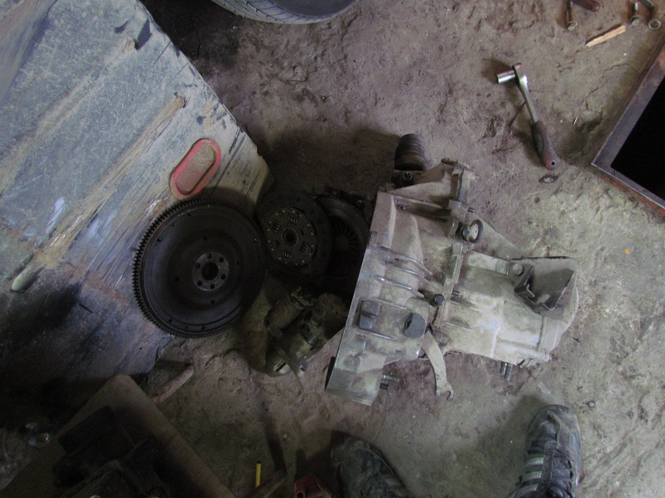

И тут, стоит сказать, моя правая внутренняя граната хотела уйти на покой еще в далеком 2012, но тогда по своей кривожопости, забивая новую гранату, я молотком испоганил шлицы, входящие в коробку и естественно-новую гранату я с психу выкинул, ограничившись 3 новыми)))))
Вообщем разгазовка, лаунч 4.5к оборотов-старт, гоню под 65-75 км/ч и включать вторую…
Тут, как обычно бывает, с первого раза не попал:DDDDD
Со слезами и горем, врубаю вторую и несусь на ней до светофора, на котором мне нужно поворачивать-повернул, заглушил-все ровно!
Начал я значит отьезжать, задним ходом-машину трясет-не едет, ели ели ползает…ДУмаю ну все, разломал я епте))))
Начинаю ехать прямо, все более менее-включать вторую-через раз включается((((Думаю, ну епте, передача была далеко не новая(единственная потрепанная жизнью), обидно стало, так бездарно потерял((
При выжиме сцепы, иногда слышались металические звоны, присутствовали рывки, сложилось мнение-РАЗЛОМАЛ МИША 6 РЯД, ВНАТУРИ((((((((((((((((
Беру я значит обрыгу, на дощечки и в дербан
Скидываю все навесное, скидываю коробас
И что я вижу?Правильно, РЯД-целка, сцепа-целка, Пара-целофан, Дифф-в идеале.Ругаюсь на рыгнувший привод и мои шестеренки в голове говорят, ну Миш, ну не может быть так, что бы было все целое и в идеале, что то да отрыгнуло(((
Но парень я серьезный и в этот дивный вечер, у меня были планы офигительно покататься на машине, конечно же.Собираю я все свою байду, заливаю масла, все прикручиваю и…
Завожу-грохот жесткий.По тормозам-пропадает.Начинаю душить тачку, пока колеса не стоят и она подвешена-1 в отсечку, 2 в отсечку-и тут друг кричит:"ЕПППППППАТЬ, левый привод крутит, правый дергается и молчит"…
ЗАПЛЮЙТЕ МЕНЯ СЕМЕРО, НУ СМОТРЕЛ ЖЕ, НУ ДУМАЛ ЖЕ, НУ ДИФФЕРЕНЦИАЛ ЖЕ, НУ ЕМАЕ((((((((((((
Все!ВСЕ!Блин, мне реально надоело чинить сранные сток-дифы, пары, ряды и прочую шляпу!Раз в месяц перебирать коробку-на стандартном моторе-это очееееееееень круто, ответил я себе.Либо, я собираю порядочный конфиг, который будет держать минимум-либо машина стоит без коробки и ждет, пока авто ваз начнет делать хорошие запчасти:DDD
П, С.Ищу по друзьям запасные сток-дифф, пару любую в 08 конструктиве и корпус хоть какой, буду собирать запаску на аварийный случай, ибо надоело!
