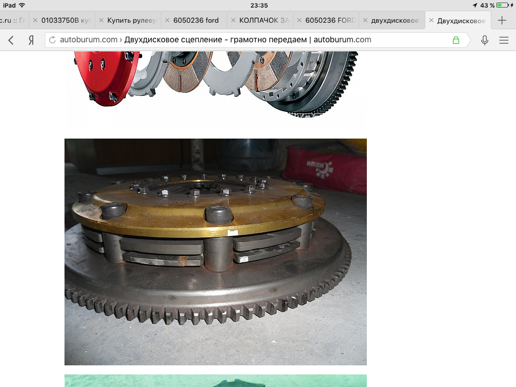

При поиске вариантов решения проблемы сцепления для двигателя M50 было найдено решение с двумя дисками сцепления от OveR-BoooosT при дальнейшем изучении данной темы нашёл ещё пользователя MinaltoFF в сцеплении которого были использованы прижимные подшипники в промежуточной пластине для избежания её дребезга.
Также не могу не упомянуть пользователя madjesus666 с его отличным решением которое мне показалось дорогим(я ошибался) и не менее впечатляющий вариант от OlegDub

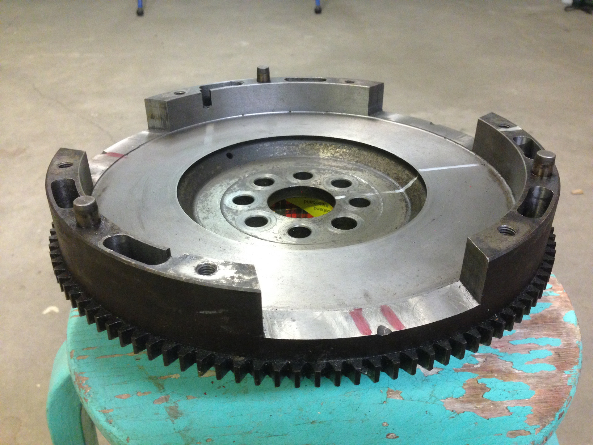

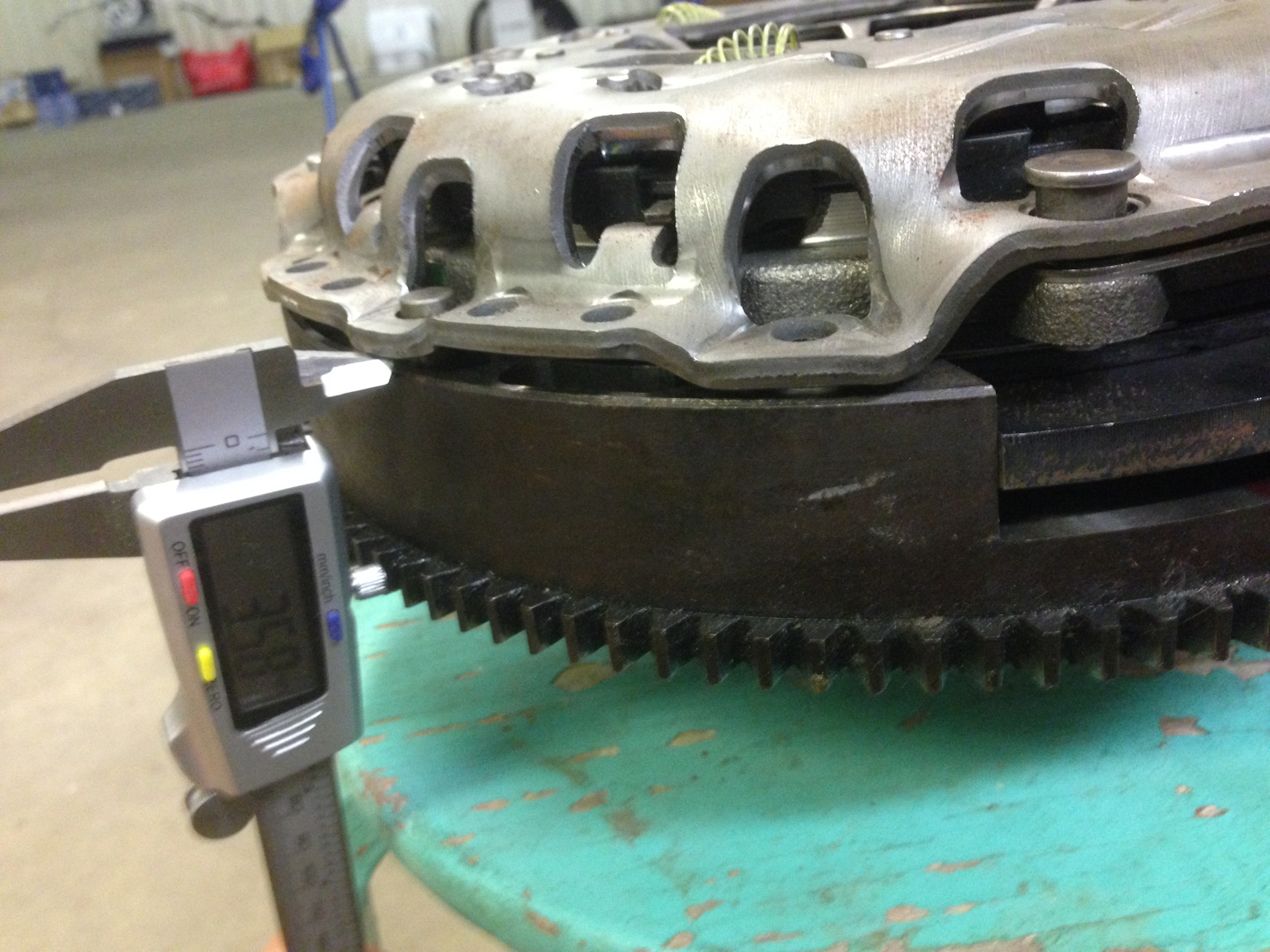

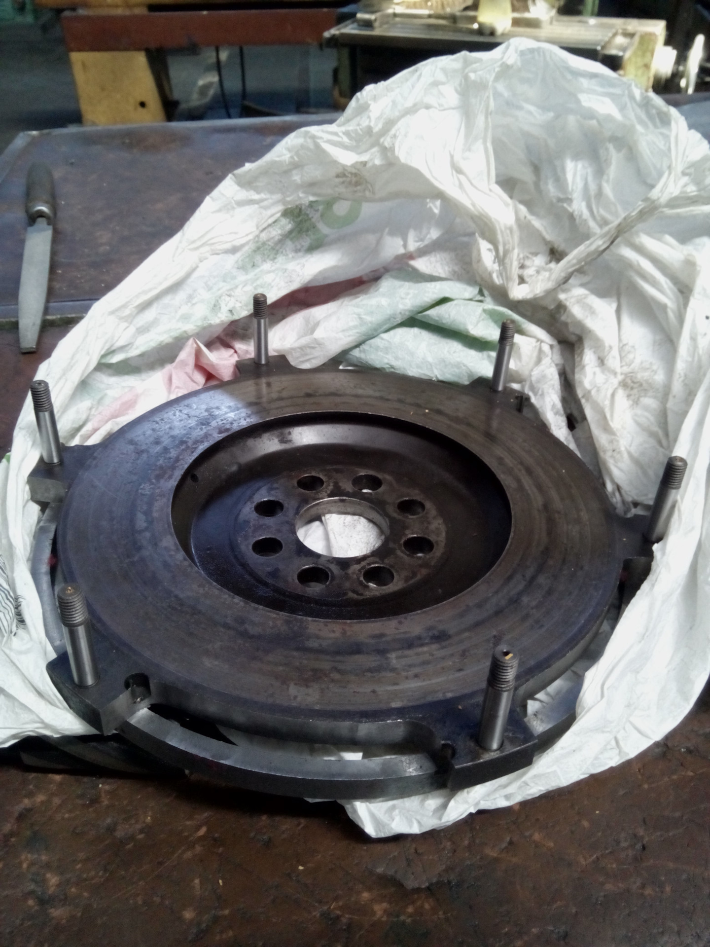

Исходя из предложенных решений я взял маховик от мотора M50B25.
В маховик M50 с завода идёт диск сцепления размером 228мм — он был расточен для установки диска сцепления диаметром 240мм + углублён на ~4мм, далее проточены места в бортах для вхождения ушей от промежуточной пластины. Попутно маховик был облегчен насколько это возможно — проточен с задней части и в оставшихся бортах сделаны "пропилы". Вот что получилось:

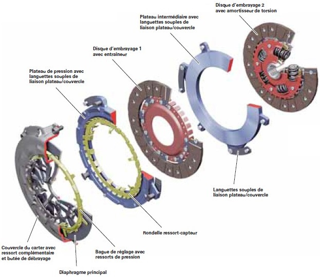

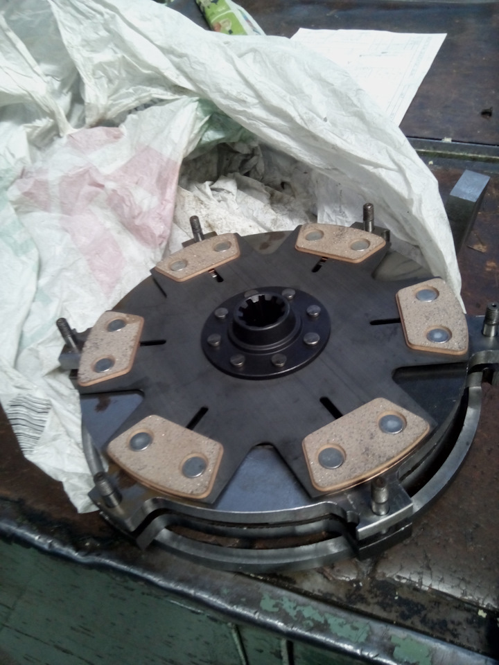

Далее в маховик кладётся первый диск сцепления от M57D30 — посадочное место диска сцепления проточено с задней стороны для того, чтобы диски сцепления между собой не соприкасались:

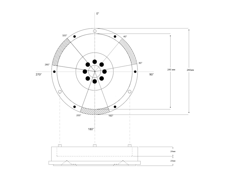

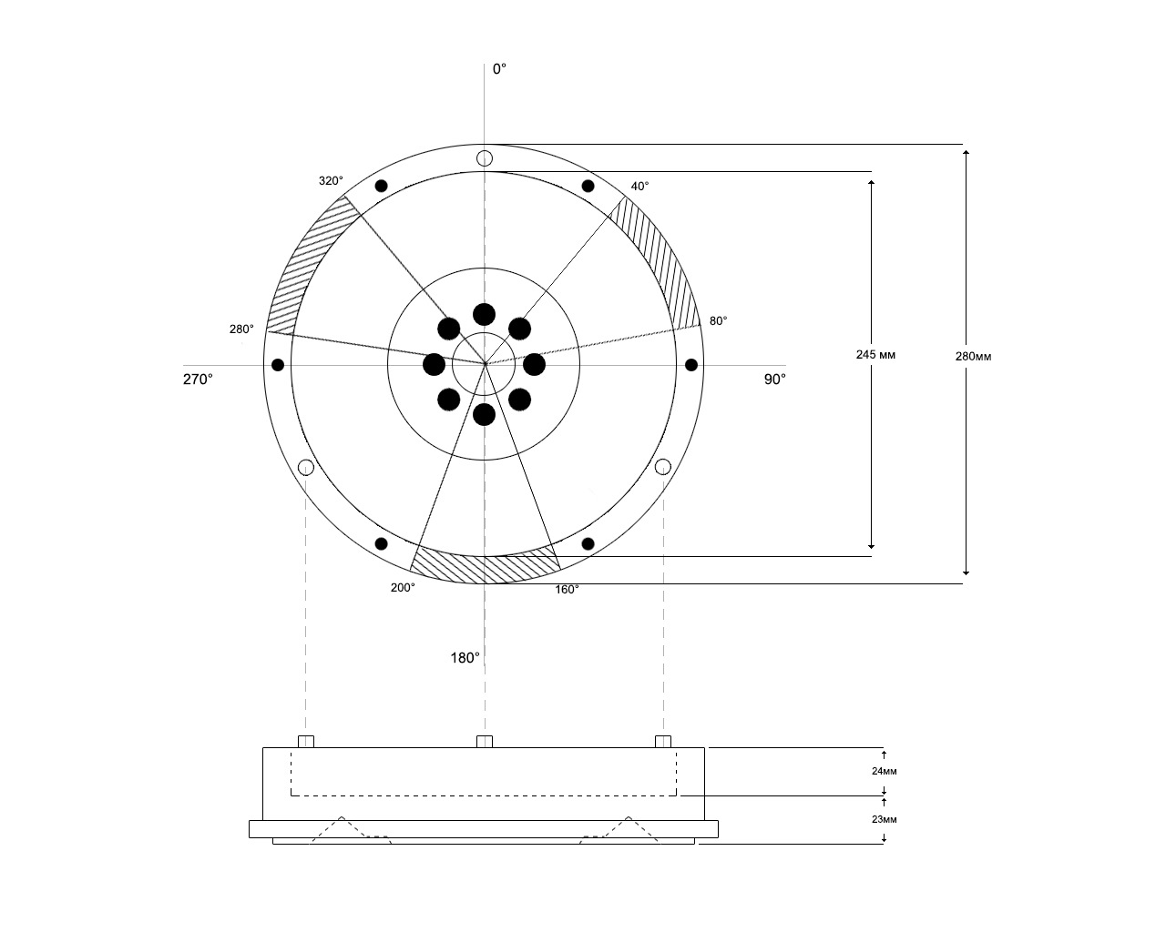

Далее плазменной резкой была вырезана из стали промежуточная пластина толщиной в 8мм по форме маховика. В одном из выступов("ушей") против направления вращения. было проделано отверстие, в него вставлена пружина и шарик подшипника для фиксации пластины внутри маховика(чтобы не болталась внутри) — эта идея была предложена пользователем MinaltoFF за что ему спасибо(Такая схема не работает — читаем до конца):

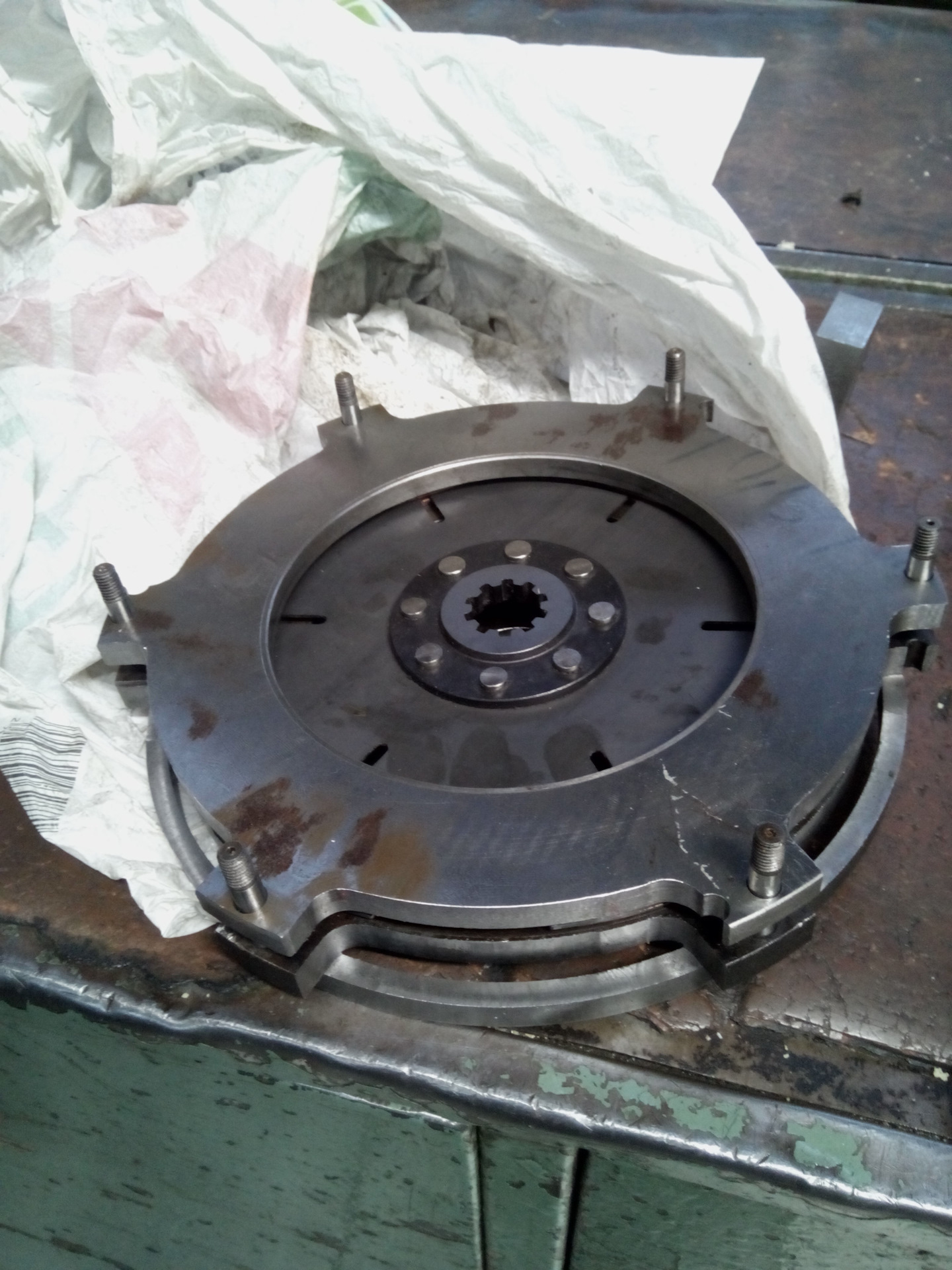

Следующей деталью идёт второй диск сцепления от M57D30 — посадочное место диска сцепления проточено с передней стороны для того, чтобы диски сцепления между собой не соприкасались.

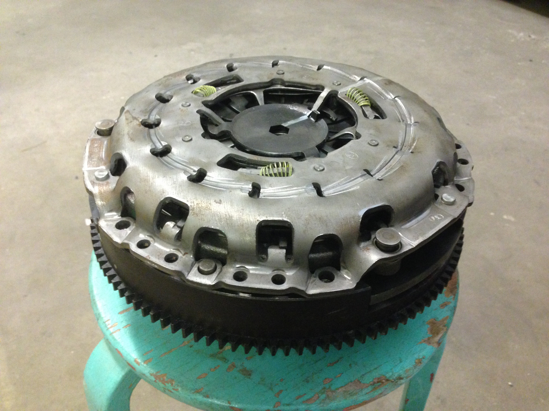

Всё это сверху накрывается корзиной сцепления от M57D30 — у неё самая большая прижимная сила:
В итоге имеем двух дисковое сцепление, сами диски сцепления оригинальные и есть в свободной продаже, только из нужно немного дорабатывать перед установкой. Диски сцепления были взяты от M57D30 так как будет использоваться ручная коробка передач от M57D30(E46 330d, E39 530d) — шкив коробки отличается от бензиновых версий и на него не налезут другие диски сцепления.
Такой комплект сцепления теоретически должен держать около 1000Nm крутящего момента.
Несколько заметок на которые стоит обратить внимание:
— Промежуточная пластина должна беспрепятственно "ходить" внутри маховика, но иметь небольшой зазор чтобы не дребезжать.
— Промежуточная пластина должна ложиться только на накладки диска сцепления и не соприкасаться с каркасом диска сцепления.
— Материал промежуточной пластины не должен расширятся при нагреве — иначе пластина заклинит внутри маховика(в самый ответственный момент разумеется).
— Всё это лично мной ещё не использовалось ни разу, по этому нет никаких гарантий что оно заработает.
Мной сделанные схемы — в них форма "ушей" промежуточной пластины отличается от той, что была сделана, и нет облегчения задней части маховика. Схемы для примерного понимания, так как при изготовлении мастером были внесены некоторые изменения в первоначальные расчёты.

А почему на фото так сдавлена корзина сцепления, что штифты торчат, вроде не вижу чтоб болтами к маховику была закручена корщина
Новая корзина продаётся во "взведённом" состоянии. Для установки б/у — её нужно "взвести" перед установкой.

Вроде бы неплохо, но два керамических диска намекают на большой момент, а при большом моменте я бы сильно задумался не загнёт ли(сломает?) шпильки на которых всё это держится. Также есть проблема(у меня) с залипанием сцепления при быстром переключении на высоких оборотах. Лучше сразу продумать принудительный отпуск(пружинки), ближнего к маховику, диска сцепления.
Так вот :)
Диск промежуточный уже подпружинен от маховика. И сами по себе шпильки толще, чем болты ( кстати м8) которые крепят корзину к маховику. Испытания покажет :)
Простота залог успеха. 👍 Интерестно какие зазоры на шпильках?
0.05 мм
У меня — все.
Кстати вес в сборе -13 кг
А маховик прикручивается к этим шпилькам? Это типо регулировка прижима такая. Сверху две контрящие гайки?
Нет. Просто — самоконтрящаяся гайка. А зазор уже высчитан и выполнен

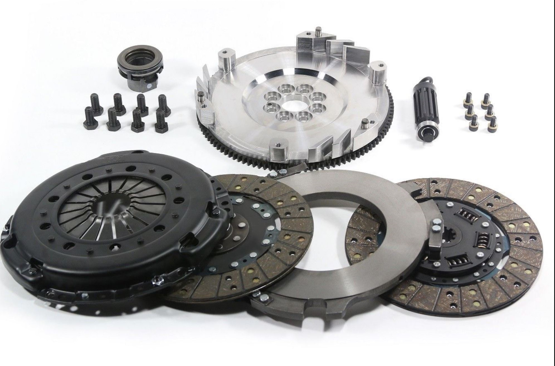

Можешь ссылку на это сцепление сбросить в личку.
Загугли DKM double disc clutch kit!

Почему бы не добавить плоские пружины, которые будут держать промежуточный диск от лишних перемещений, как делают на заводских двухдисковых сцепах ?
Можно подробнее ? …звенит промежуточная пластина, когда ушами касается о маховик по направлению вращения
Смотрите на фото на промежуточный диск, думаю идея будет ясна.

на очень многих бу маховиках стоковых тачек плоскость для диска "бананом", если померять линеечкой, факт того что маховики гнутся есть, может не сильно, но есть, я не говорю что это критично, подточится и работать будет как новенькая, но это маховик растягивает/гнет корзина, если сцепление усиленое, то чтобы подольше растягивалось можно оставить побольше чугуна.

хочу тоже перейти на 240мм но только для бензиновой версии коробки.
вот интересно получится ли просто поменять маховик от м54в30 или ещё чтото нужно менять ?

Хороший вариант. Есть возможность взвесить. А то, никто не может взвесить этот комплек по отдельности. Т.к уже поставили их на мотор.
Мой вариант оказался даже легче штатного исполнения с корзиной М5 Е34.
Мой вариан точно держит 700+ с ланча на клее. Лучшее время 10.285 и это еще не предел
700 держит с обычными дисками сцепления и корзинной частью от M5 E34 ?
Пока не стоит на моторе — взвешу как весы найду
700+ с керамикой и пружиной от М5 Е34

Хорошая задумка, но, как работать будет?
Пока не могу сказать ничего — мотор ещё не на месте.
