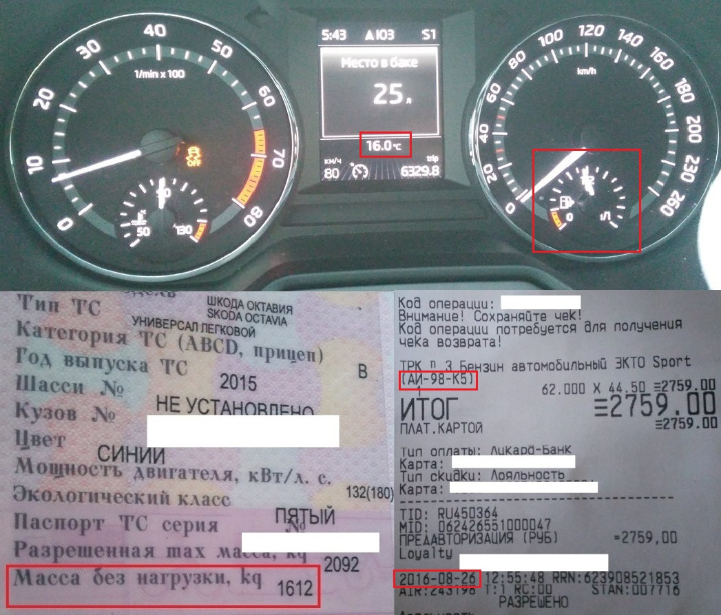

Вводные данные:
Автомобиль: Skoda Octavia Scout (A7) 2015 г.в. 1.8 gen 3 (180л.с.) 6 DSG (DQ250) 4x4 (Haldex 5).

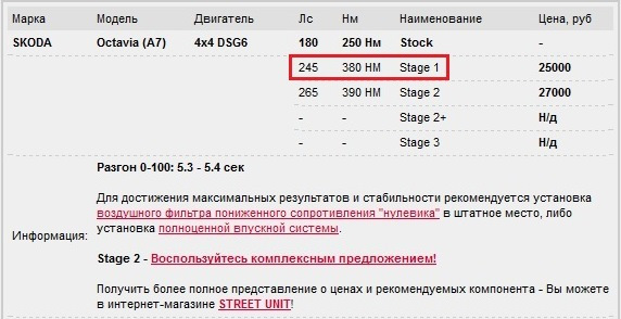

Программа: Revo-technik Stage 1 (под 98 бензин), заявленные характеристики 245 л.с. 380 Нм момента.
Прибор для измерения: DragON
Условия: В автомобиле 1 водитель (80кг), в багажнике около 15кг, масса авто (по СТС) 1613кг, примерно 35л топлива (98 Лукойл, заправлен 8 дней назад, на момент заправки по паспорту на заправке был 4 дня), температура воздуха +16 ˚c, штатная Pirelli Cinturato P7 (заявленный вес новой покрышки 12.5 кг, износ ~40%) на штатных дисках Polar (17”, по информации с европейского форума 12.54кг).

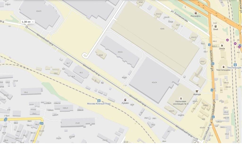

Место: Москва, Шоссейный проезд.
Ну и собственно цифры:
Если всё это свести в общую таблицу, то вот что получается:

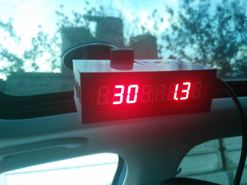

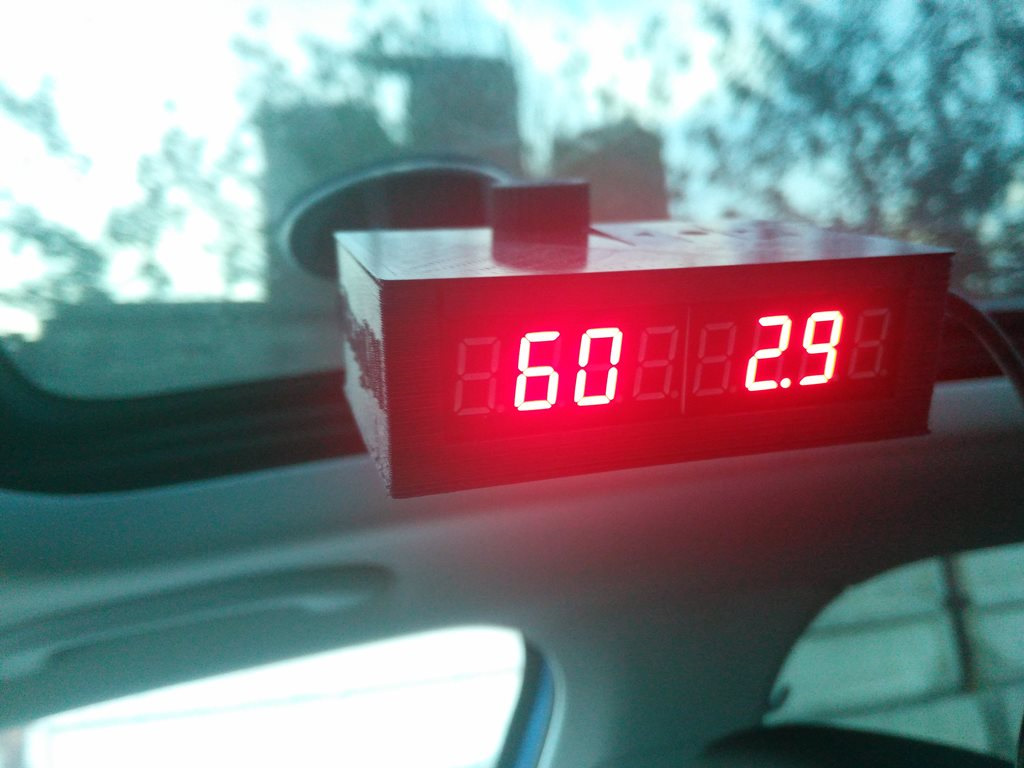

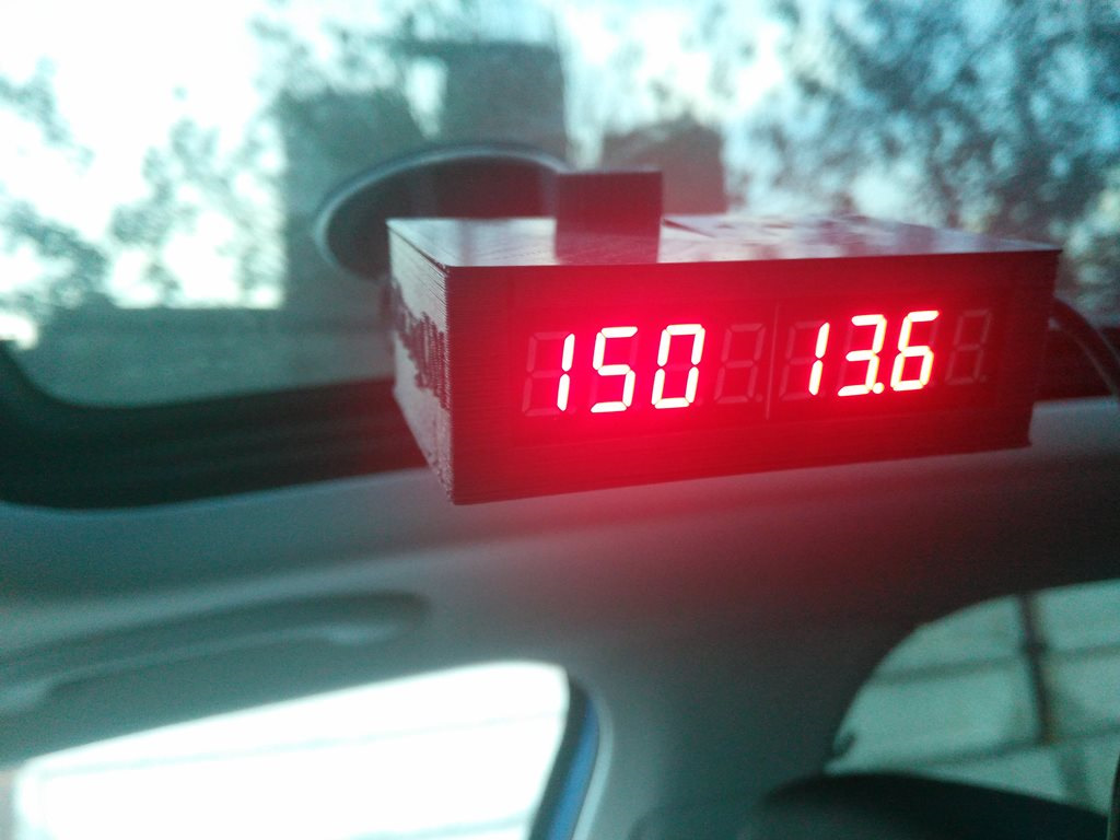

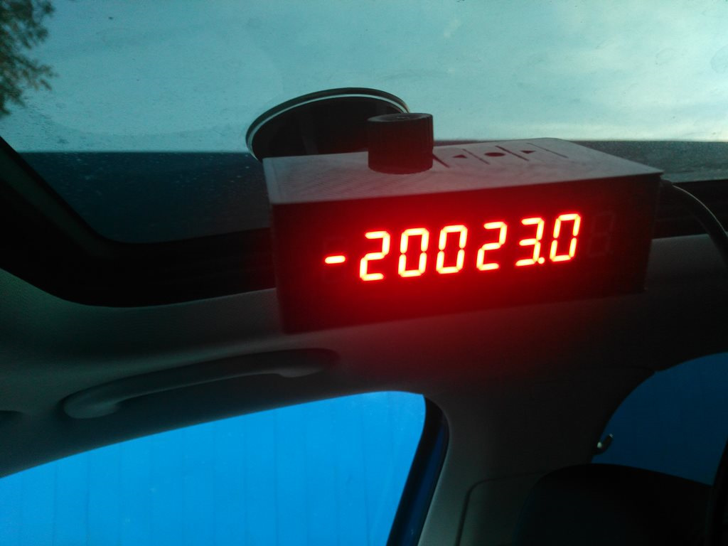

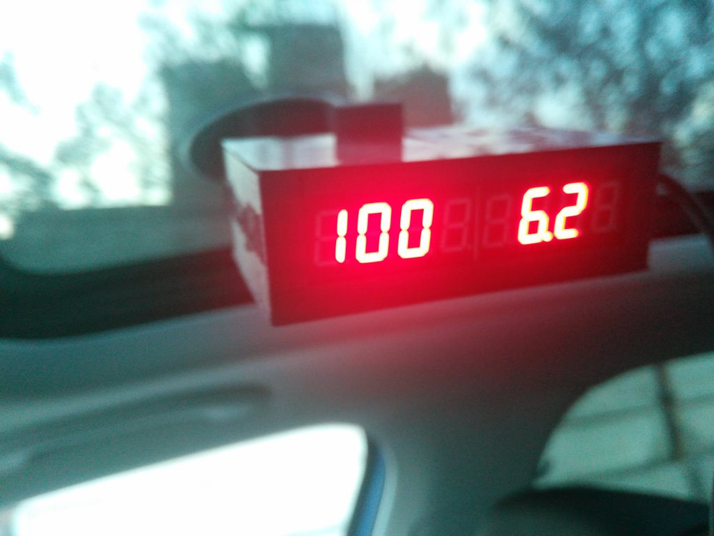

0-30=1.3с
0-60=2.9с
0-100=6.2с
0-150=13.6с

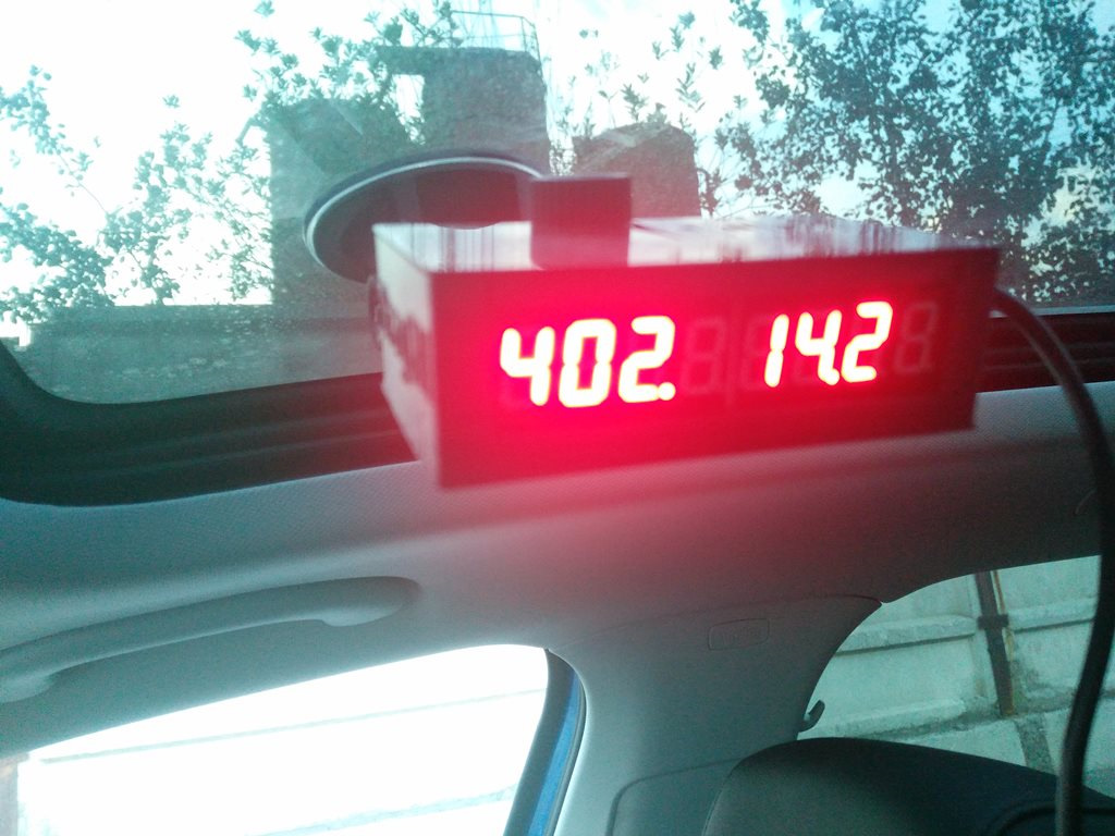

402м=14.2с (выход 154 км/ч)
100-200=23.0с
Наилучший результат у меня получался при старте с “launch control”, в ручном режиме, при полностью отключенной ESC, переключения при ~5950 об/мин (после прохождения пика момента).
По цифрам видно, что после 150 динамика значительно ухудшается, а после 180 почти останавливается. Но лично я считаю, что результат для полностью штатных агрегатов и только программных изменений, для автомобиля массой 1600+ кг и объёмом двигателя 1.8л вполне достойный. Для себя понял, что на этом автомобиле мне достаточно этих показателей. А для «погонять» начинаю засматриваться на RS Q3 «для супруги».

100-200 на драгоне надо вычесть 0-100
Получается у тебя 16.8с что норм
Не надо ничего вычитать, там есть параметр 0-200, а есть 100-200. Так что 23 это суровая реальность=)
Либо прибор фуфло, почему у лифтбеков 20.5 где-то выходит по рейслоджику. Тут прямо из-за полного привода при 245 лс хуже, да тут как не крути на колёсах больше, чушь выходит какая-то.
У Штатного лифтбека 20.5 или на чипе? И коробки-то разные, у лифтбека есть 7-ая передача, из-за чего 5 и 6 крутятся интереснее чем на DQ250
если быть точным, в группе где результаты рейслоджика выкладывают у сток лифтбека 1.8 на DSG7 20.8 если не изменяет память.

Narekatsi
Там уже новая прошивка, 100-200 есть отдельно
Тогда не очень да.

100-200 ад какой то

прямо все разложил…а вот направление ветра забыл указать=)
с 3 до 6 утра был штиль, 0 м/с, можно пренебречь =)
вот это отчет, так отчет!полная раскладка, со всеми документами!под входящий еще надо было сдать и подшить и направить в Англию для архива!Респект за раскладку!

Блин…так-то ведроид… у мну так-же не едет(((( 6.2 это фейл😣😣😣
Надо знать как правильно стартовать
0-60 очень плохо, должны быть 2.4-2.5. Для хорошего старта необходимо бросать тормозов в самом начале движения стрелки тахометра.
Начале движения стрелки "назад" или вообще не дожидаясь когда она достигнет "пика" раскрутки в 4500? Я бросал примерно в 4200 и как раз к отсечке лаунча (~4500) машина стартовала.
Это провал)
Как только нажали на газ и стрелка начала двигаться наверх.
Хорошо, попробую=)

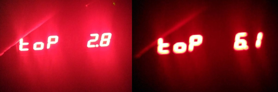

Попробовал Вашим способом. Все условия те же, но в баке на 10л больше бензина и топливо "сегодняшнее".
Результат 6.2 стал стабильнее, но улучшение не такое сильное как говорилось. При таком способе, машина начинает двигаться когда обороты около 3200.
На фото лучшие 0-60 и 0-100 соответственно.
P.s.-Всё же я склоняюсь к высокой массе…
0-60 надо ехать быстрее
Надо, но машинка не хочет=) Сегодня еще замерили скаут на чипе от ПетранВАГ. Лучшее-6.4, 0-60 стабильно 2.9-3.0.
