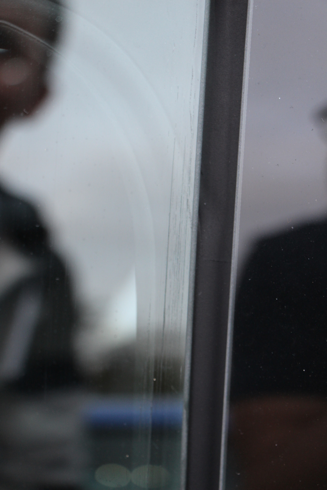

На ваш суд выносим кейс, который обнаружился нами массово на мероприятии, которое прошло в минувшее воскресенье (MINI Festival 2016, СПб) и чему вероятно будет посвящён отдельный пост.
Вещь вроде и пустяшная, на скорость и безопасность не влияющая, но всё же неприятная, и масштабы её распространения заставляют нас искать правды.

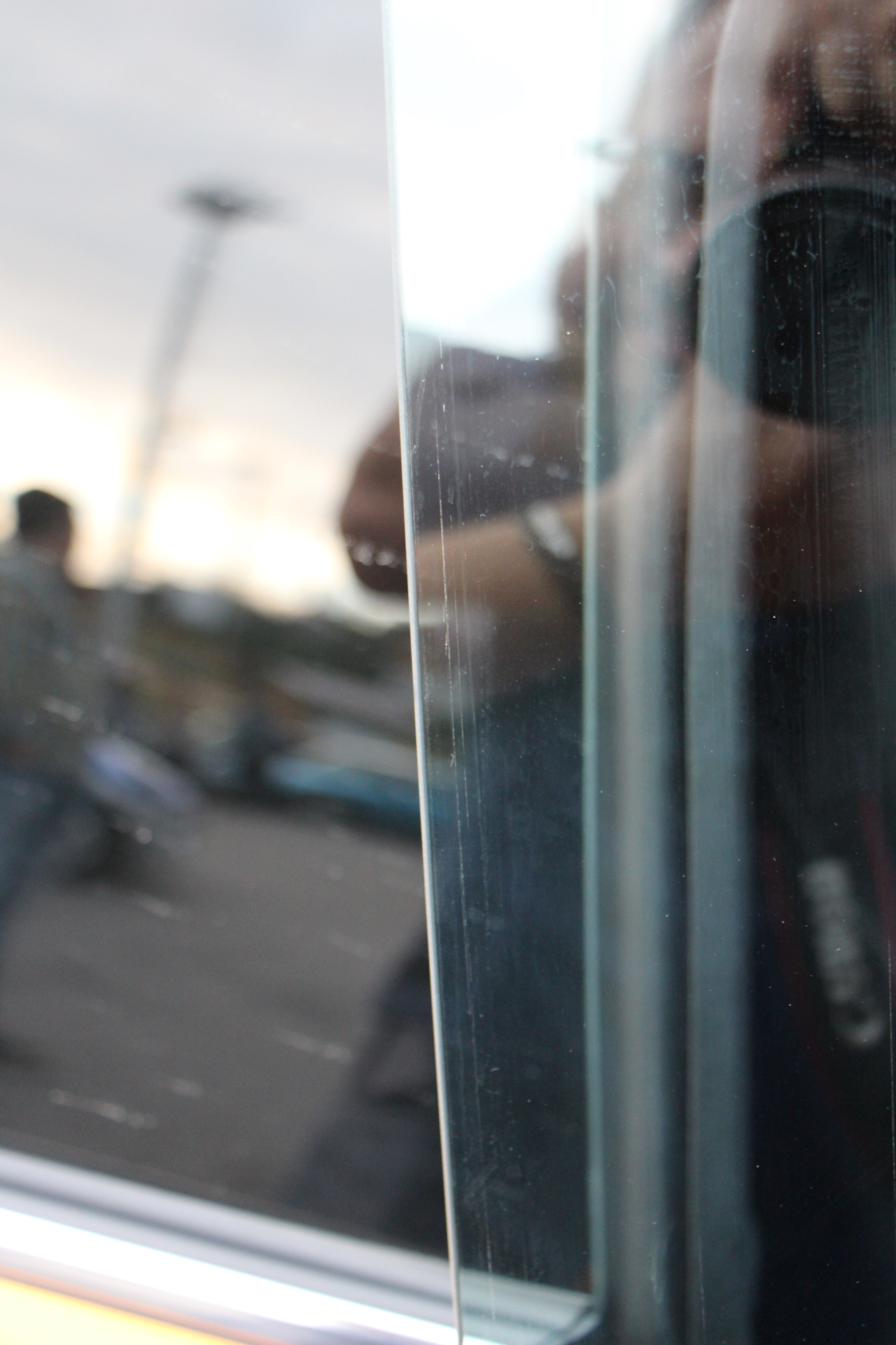

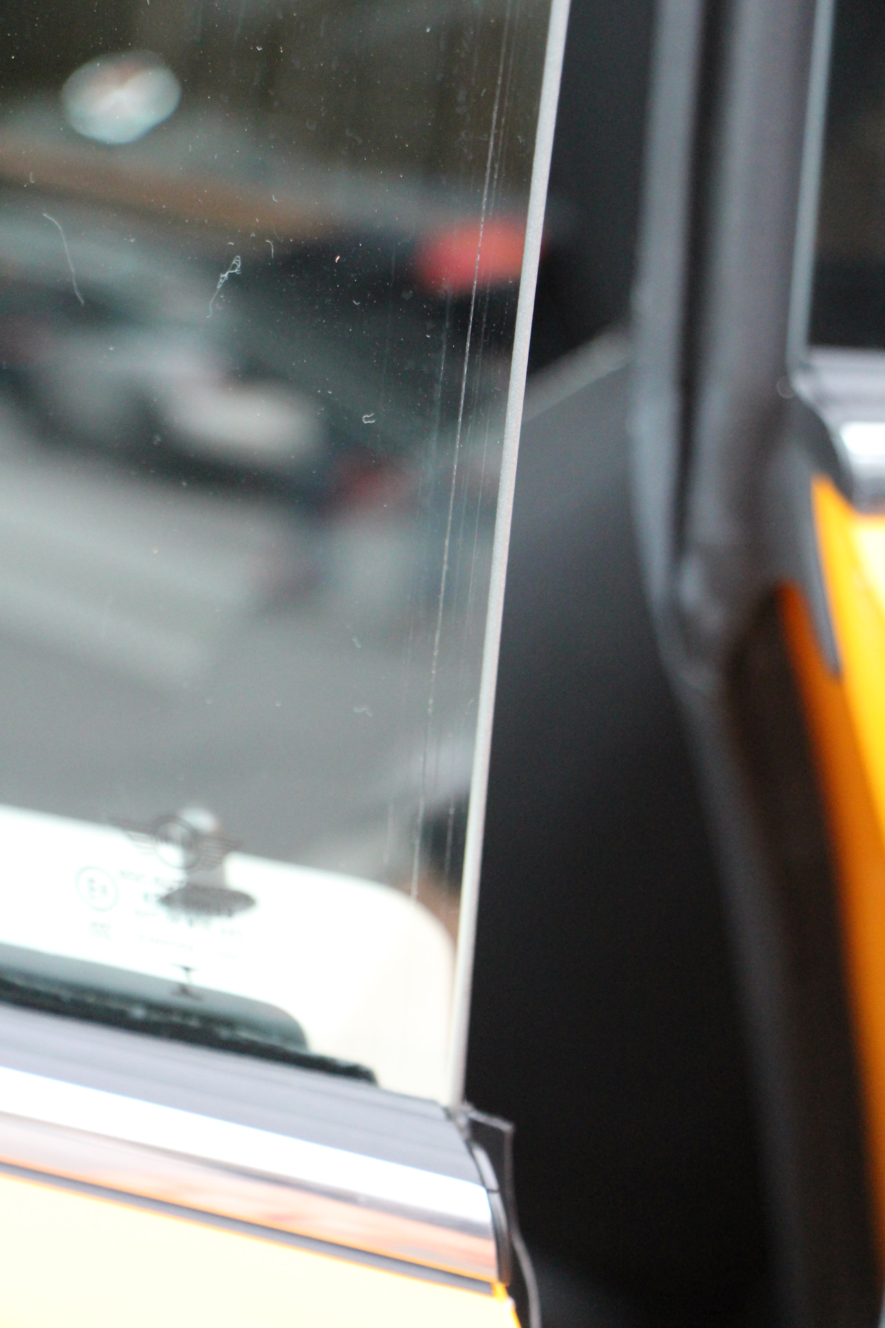

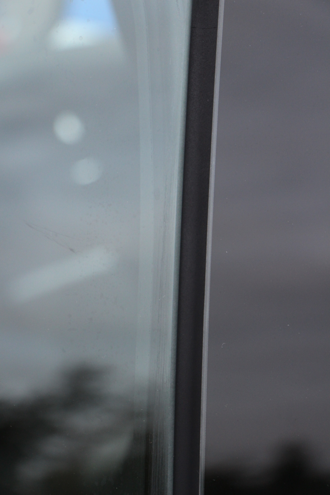

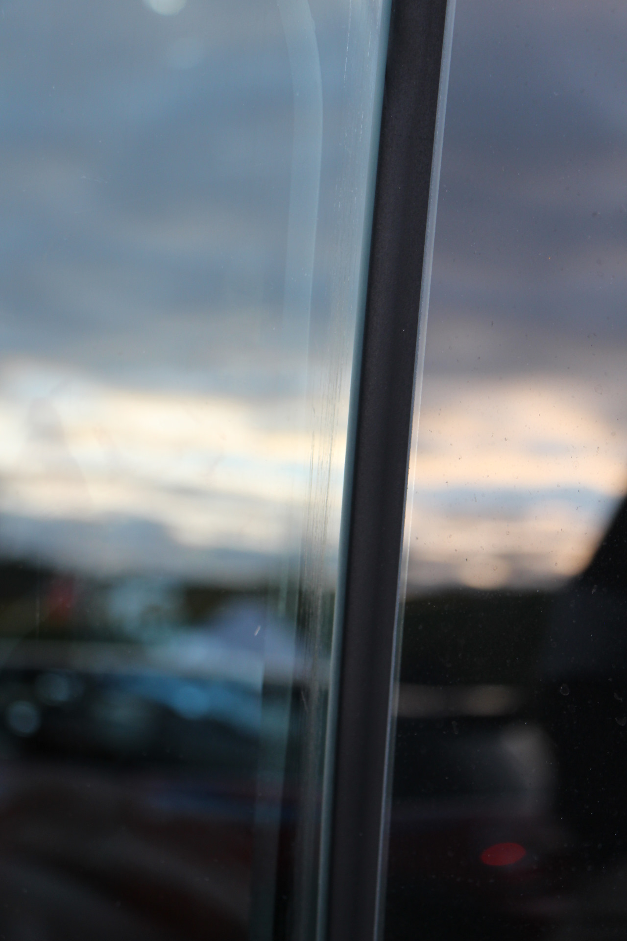

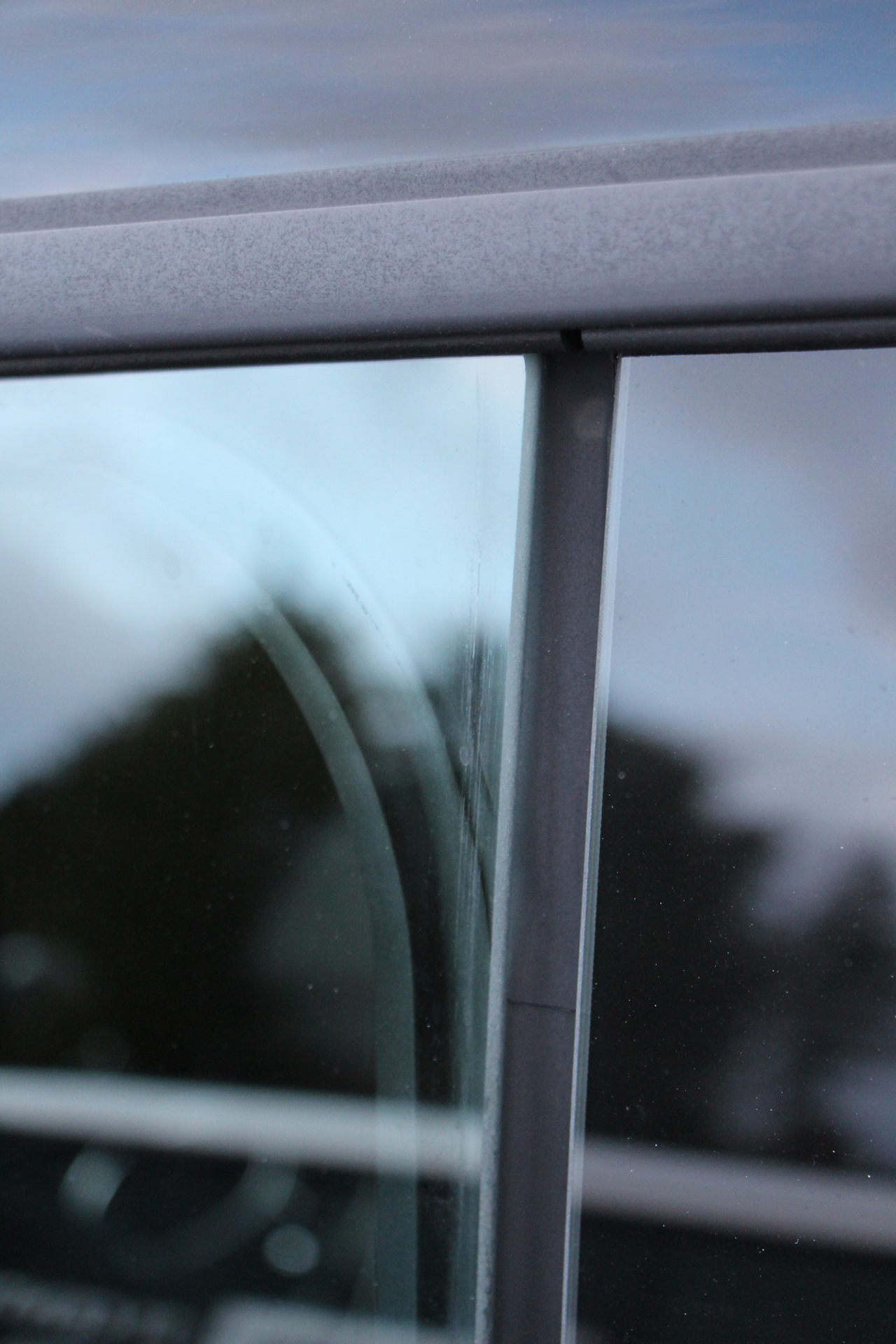

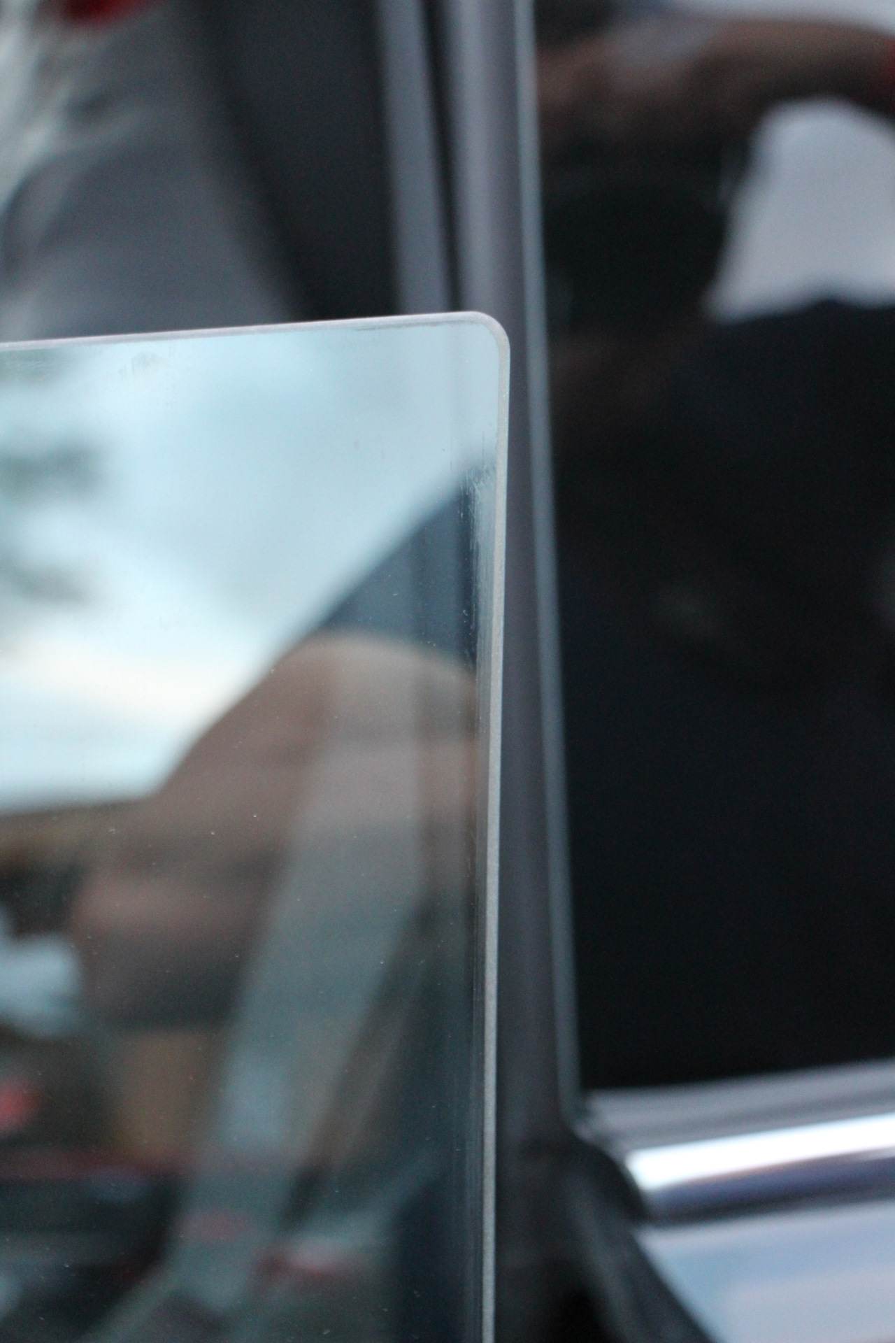

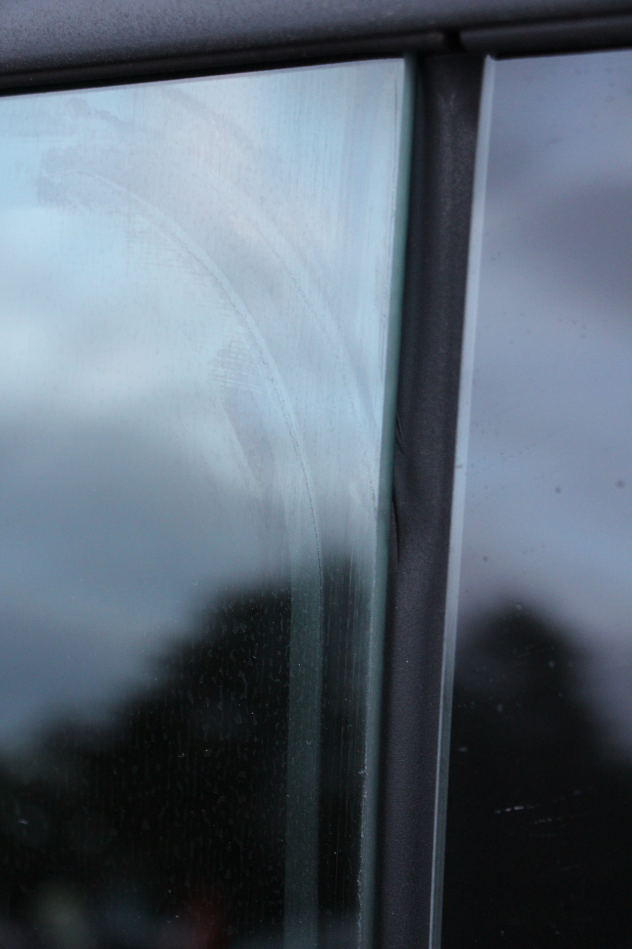

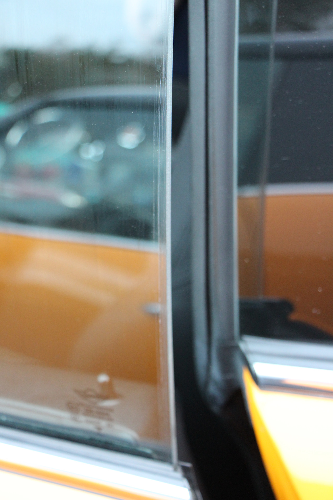

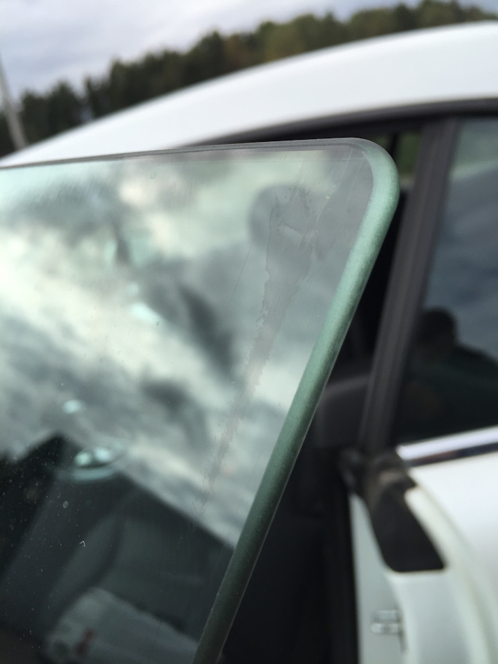

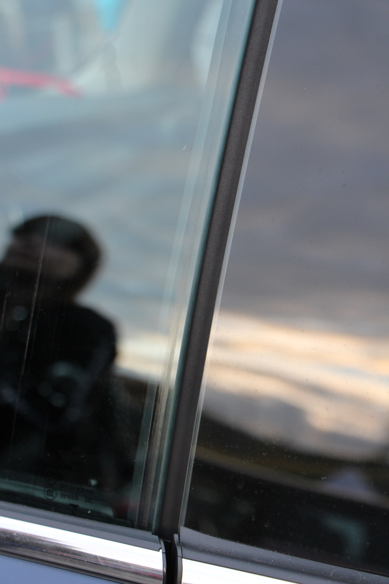

Речь идёт о протирающемся у средней стойки стекле двери. По стеклу идут характерные вертикальные царапины, которых тем больше, чем интенсивнее была эксплуатация автомобиля.
Раньше я думал, что это последствия моей неаккуратной эксплуатации (хотя, вроде ж, как раз, весьма аккуратно отношусь!). Но совместное времяпрепровождение давеча и пытливый глаз Кости позволил сличить данный факт с другими автомобилями. Наш однозначный вывод — это общий дефект, встречающийся в той или иной степени на каждом автомобиле.

Почему стекла царапаются интенсивно и в одних и те же местах? Выходит, всё-таки дело в конструктивной предрасположенности?
Более того, все мы помним отзывные кампании по замене потрескавшегося корпуса клаксона и протиравшихся от уплотнителя дверных проёмах. Всё это было признано конструктивным недочётом и более-менее оперативно устраняется. Чем отличается новый случай от них? Здесь также создаются условия интенсивного местного протирания стекла. Страдает внешний вид, рыночная цена автомобиля и мировосприятие перфекциониста-владельца (ещё как страдает!).
Мы уже получили предварительные разъяснения одного из дилеров — что, мол, это не гарантийный случай. Стекло так и так царапается (с чем мы не согласны выше), да и это болезнь всех безрамочных стекол МИНИ и на более старших моделях (тем удивительнее для уважаемого автопроизводителя, что дефект так и не изжит и продолжает портить владельцам настроение).

А вот галерея повреждений стекол, снятая на МИНИ Фестиваль 2016 (сорри, уже несколько смеркалось):

Есть сервисное мероприятие в PuMA номер 61343182-05 от 6 сентября 2016, где говорится про поцарапанные проёмы (нужно заклеить прозрачной плёнкой), но в том числе есть информация о замене уплотнителей (бархаток) стекла, которые его царапают, в случае рекламации клиента. Действительно для автомобилей, выпущенных до 23.09.2015.
Новые номера детали:
внутреннее уплотнение шахты стекла левой передней двери 51 33 7 458 245
внутреннее уплотнение шахты стекла правой передней двери 51 33 7 458 246
Так что просто скажите дилеру номер мероприятия, пусть почитает внимательнее. Я же, чтобы не связываться с дилером, сам заказал эти уплотнители и заменил, не дожидаясь царапин.

У Кости автомобиль этого года, а стекла процарапаны также. Кроме того, бархотку заменят, а само стекло поврежденное? Будем выяснять.
Насчет того, что именно заменят, вопрос не ко мне. Я лишь рассказываю, что видел документах.
вопрос был риторическим, мы будем выяснять
Так как в документе стёкла не прописаны, убедить их поменять стёкла будет не очень просто. Но можно, думаю, если сильно ругаться и звонить в представительство.
Мне эти уплотнители заменили. Но царапины после появились. Да и царапины снаружи, а не внутри
Это признанная BMW (MINI) неисправность, стёкла действительно протираются в машинах, выпущенных до 23/09/2016. Если машина гарантийная, то советую обратиться по гарантии. Если нет, есть номера деталей, которые нужно заменить, чтобы не протирались.

Чем объясняются повреждения именно с краю у безрамочных? Имеют ли подобные повреждения безрамочные стекла других автопроизводителей?
Мне кажется — царапается от налипшего на уплотнителе песка. Особенно актуально если смазывать уплотнители силиконом — к нему еще больше песок пристаёт.
Песок скорее всего. Значит конструктивно в углу двери устроен склад песка)
У меня и на R56 были такие царапины о песка и пыли. Только по середине
В центре бывают царапины, причём у любых автомобилей, но лишь со временем и не концентрированно в одном месте.
