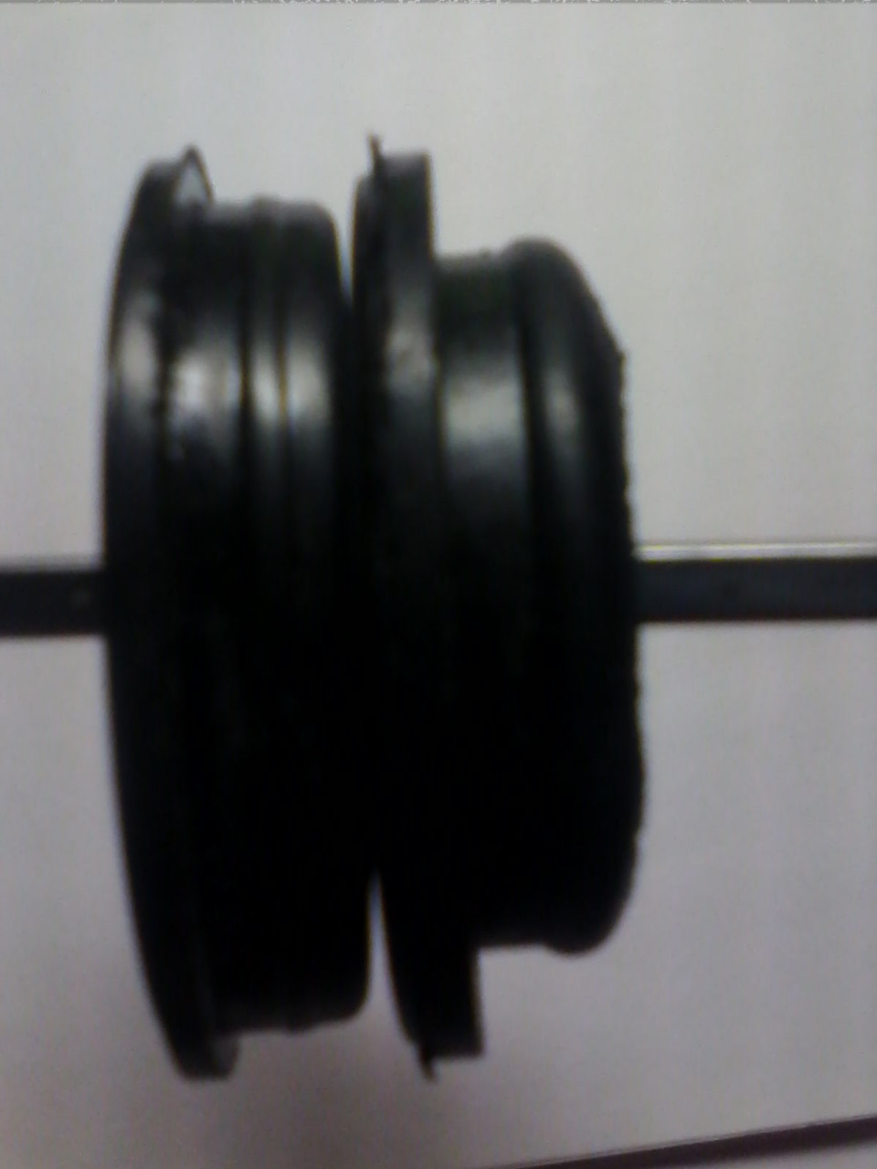

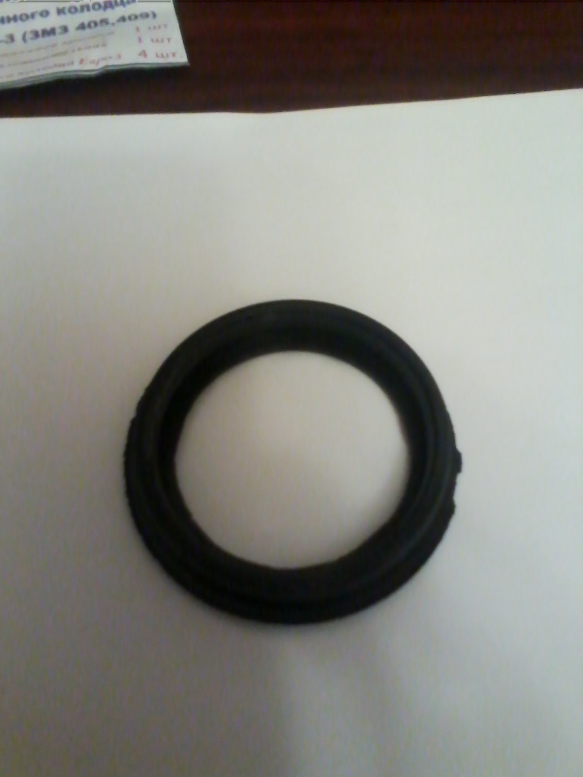

Нашел у себя в магазине комплекты уплотнителей Е-2 и Е-3.И решил их сравнить.И от увиденного немного округлил глаза.Те что идут на моторы Е-2 меньше в диаметре чем те которые на Е-3. 0_0)))Как так то? Все привыкли что колечки стоят большие, а тут вдруг выясняется что на моторах Е-3 они еще больше.И так начнемс))))

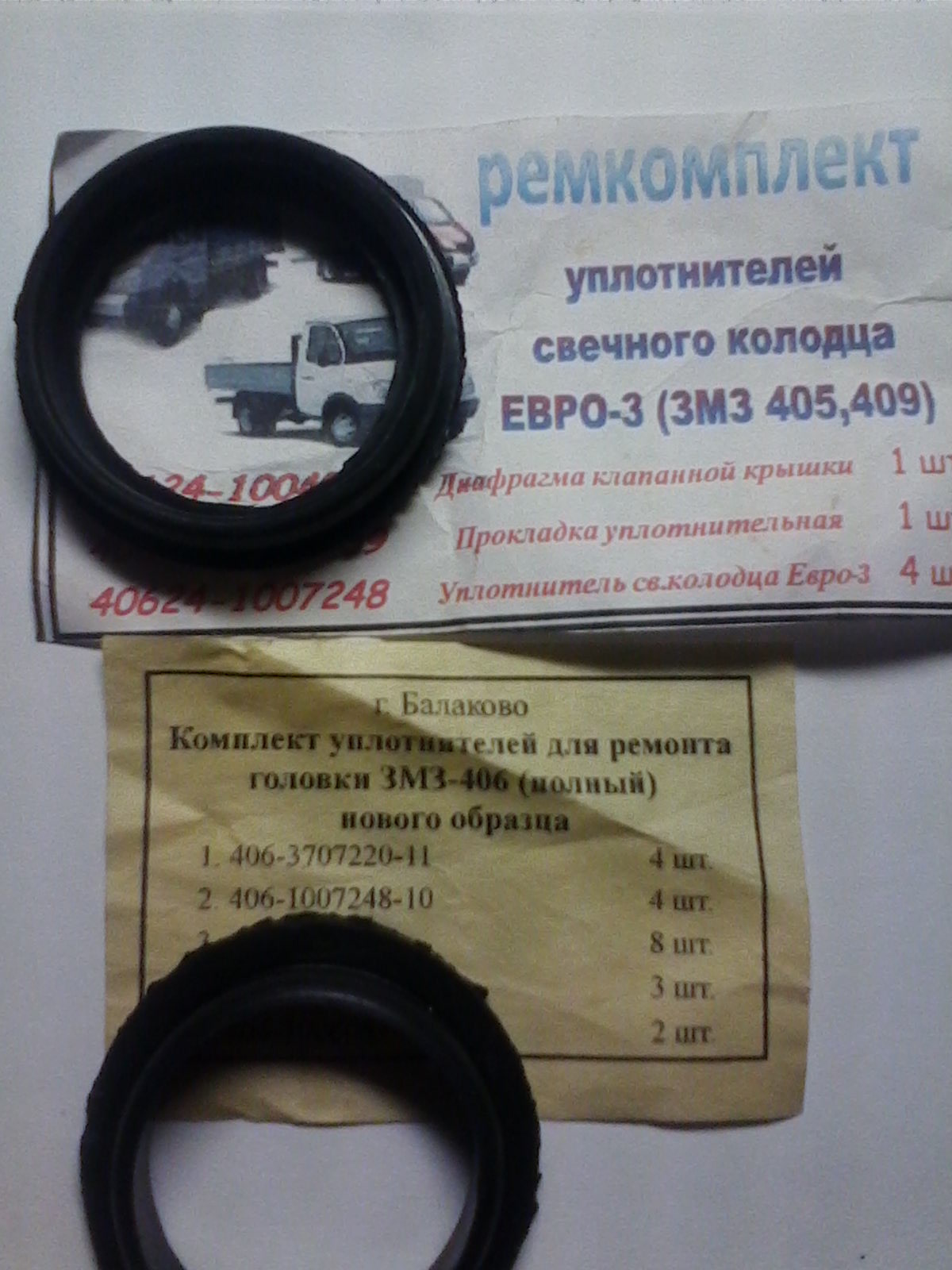

Самый нижний номер 40624-1007248 нужная нам деталь.
За фотки извиняюсь.Фоткаю на кусочек хлеба)))))

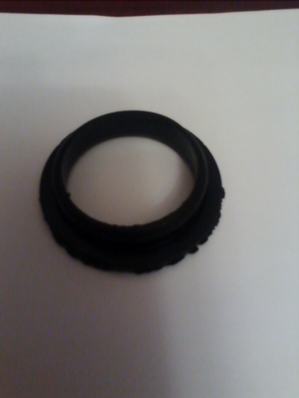

Во второй строчке номер нашей деталюшки 406-1007248-10

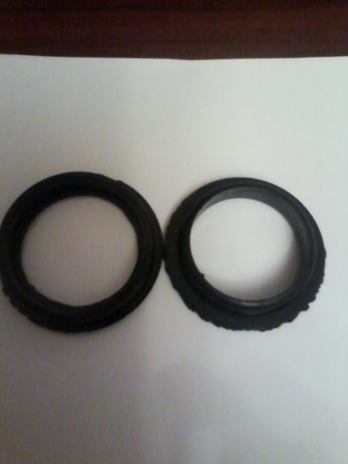

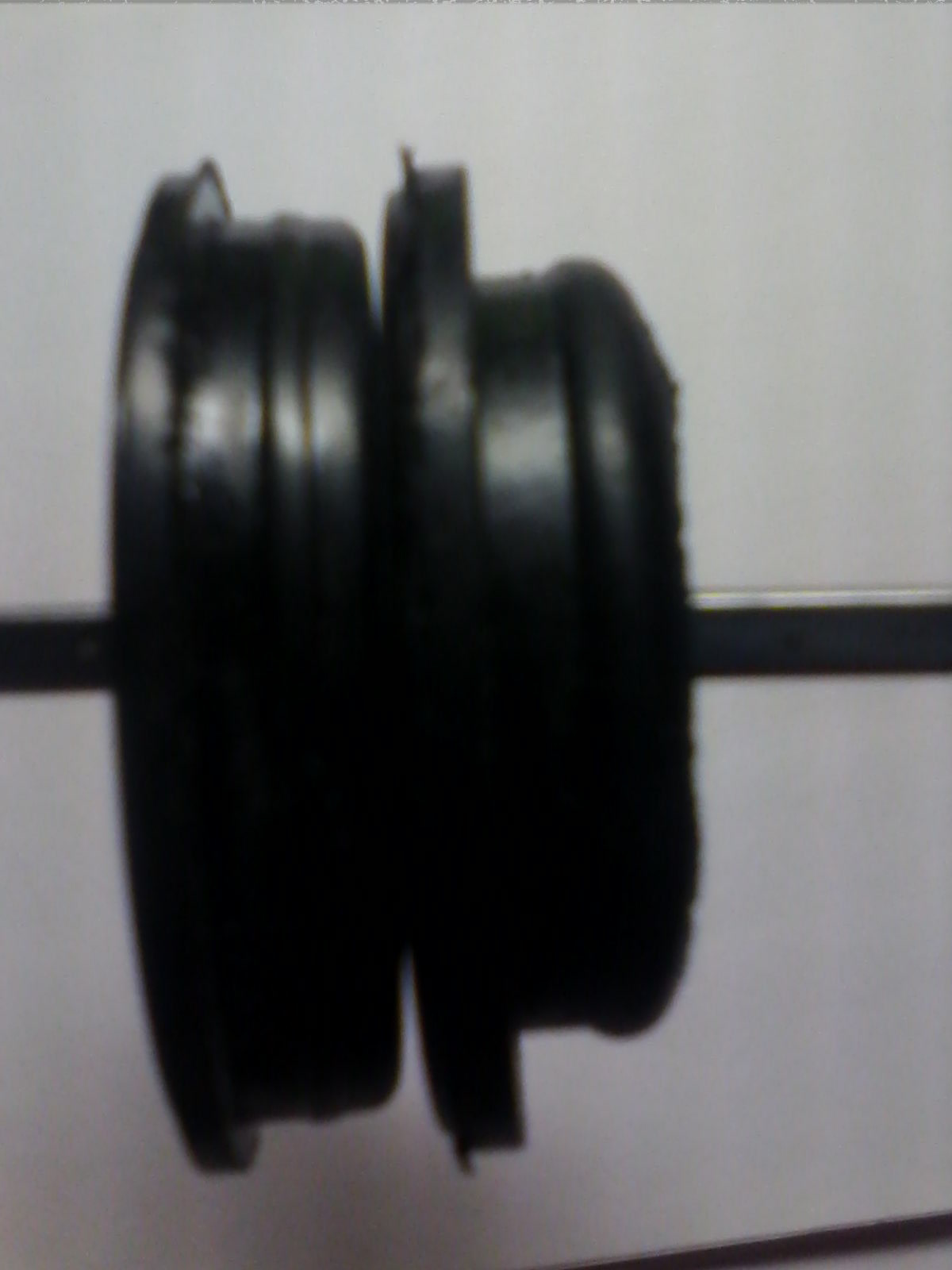

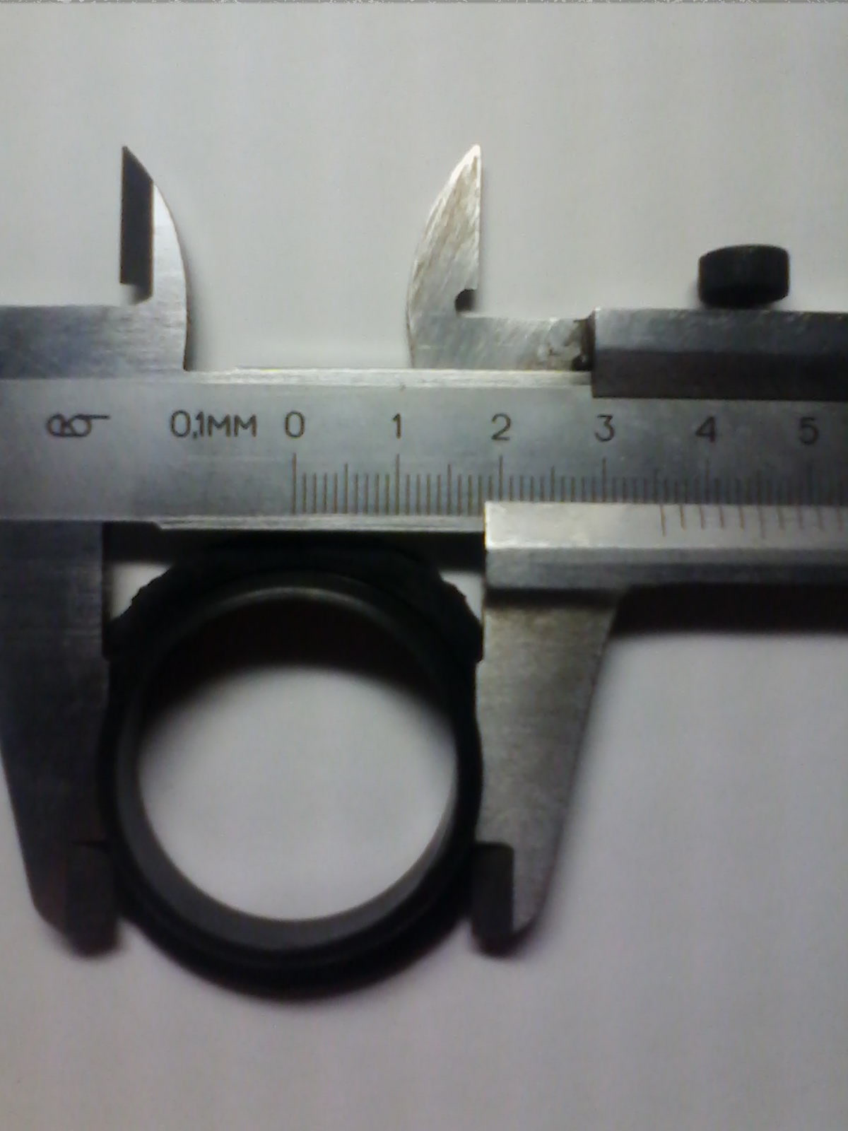

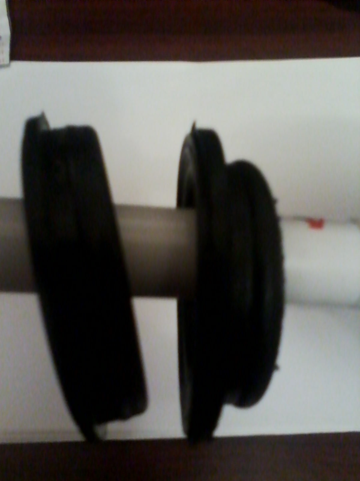

В принципе одно и тоже скажете Вы.Да похожи, но только внешне.Диаметры у них разные.
Тут правда видно плохо разность диаметров, но терпение друзья.))))И профиль немного у них разный.

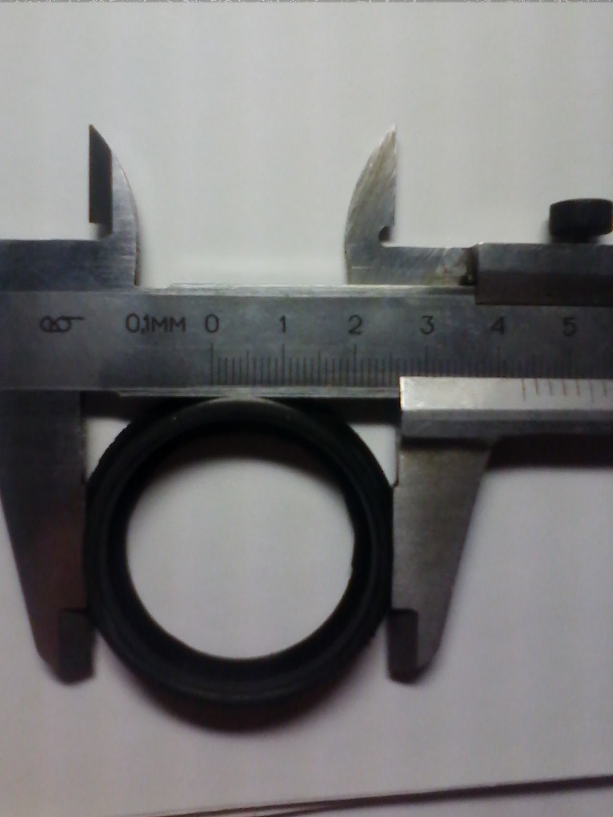

Ну и для чистоты эксперемента фотки со штангенциркулем.
Я даже в магазине сходил к витрине и примерил колечки на пару клапанных крышек.На пластиковую и металлическую.И на ту и на другую лезет только резинка с Е-2. На эти крышки так же ставится прокладка с "П" образным профилем.То есть те которые шли изначально на наши авто.К сожалению крышки на которую ставится прокладка с "Т" образным профилем в магазине не оказалось.Так что второе, более большое колечко Е-3 ни куда не подошло.

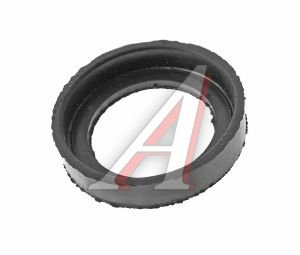

Как видите даже на этикетке от комплекта Е-2 написано что комплект нового образца.А что же тогда старого? Полазив по просторам инэта нашел "уплотнительное кольцо от 406 мотора старого образца.Вот его номерок:406.1007248 Ну и как водится его фотка:
Таких динозавров я в продаже не встречал, так что померить и сравнить его с другими резинками не смог.Да и судя по фото одевались эти кольца по другому на клапанные крышки.))))

А может китайцы крышки разные клепают))))
то которое более большое колечко, которое никуда не подошло, как раз для 409-го Е-4)
По всем каталогам на Е-3
я ещё подозреваю, что в каждой группе "евро", тоже есть различия. при покупке подобной мелочи, лучше идти в магазин с клапанной крышкой)))))
romabexa
я как раз и накололся, когда взял кольца 406-го Е3, и не мог натянуть в посадочное место 409-го Е4… вот так)))
Может что продавцы напутали? В любом случае теперь номера есть каталожные.
да пофиг! теперь езжу с крышкой))))
спасибо)… я знал, что это интересная тема!)))

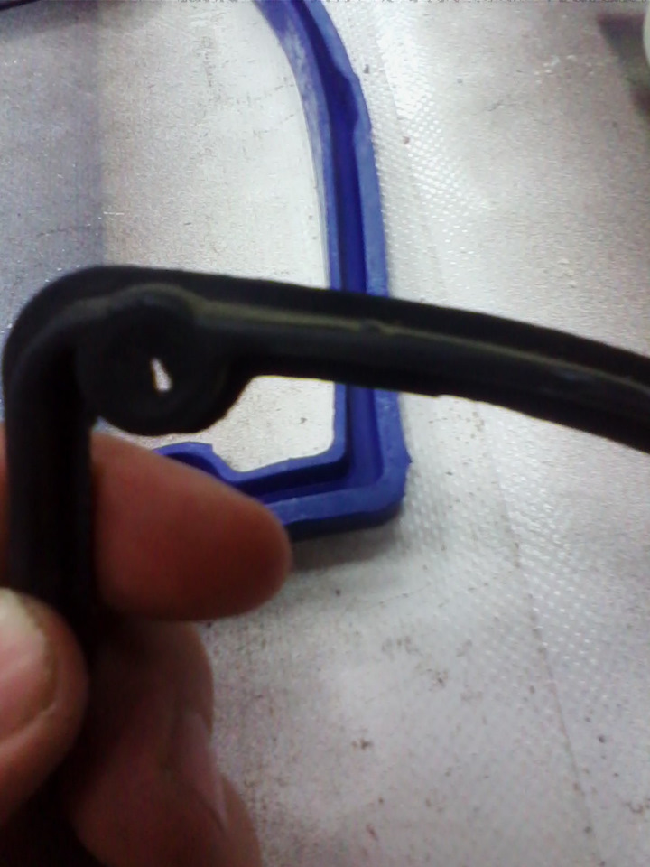

Почему тогба течет? (Конечно есть вариант, что пластик повело, но все же на поддон их прокладка не подошла.
У меня всё в порядке. Поменял уже две штуки.
Все колечки выглядят очень стремно. Явно где-то в гараже или подвале их лепят. Хорошо если резина БМС…
Ну да, облой конечно стремный. Но ни кто пока не жаловался на качество резины.

Я в бж www.drive2.ru/l/9916867/ описывал свой случай когда два раза меняли прокладку комплектом с колечками, но кольца из комплекта текли. Синие, типа "силикон". Потом я сам купил отдельно колечки разные, подобрал и поменял. 10т.км. уже все ок.
Но напомню, что сами прокладки евро 3 и 4 разные!
