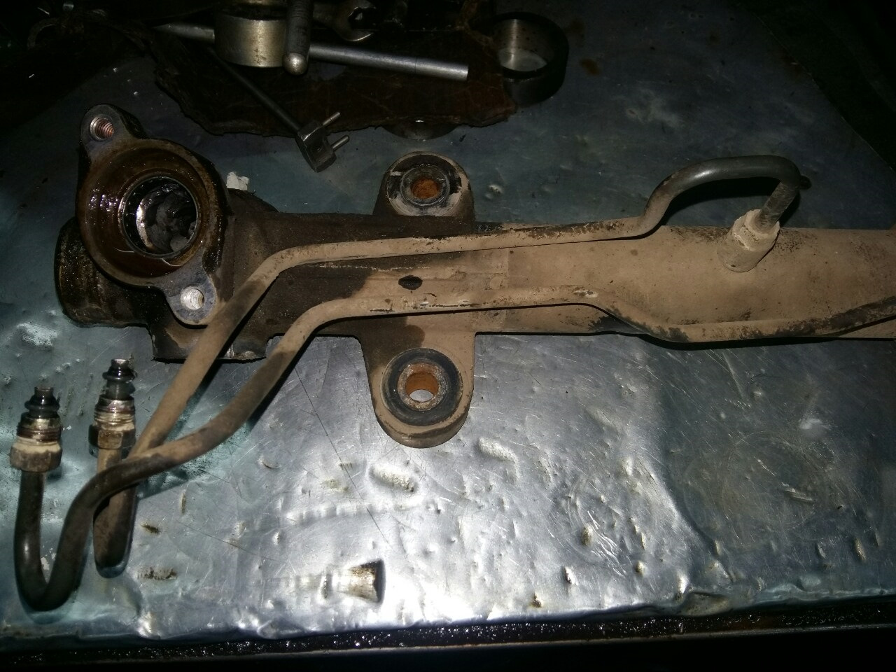

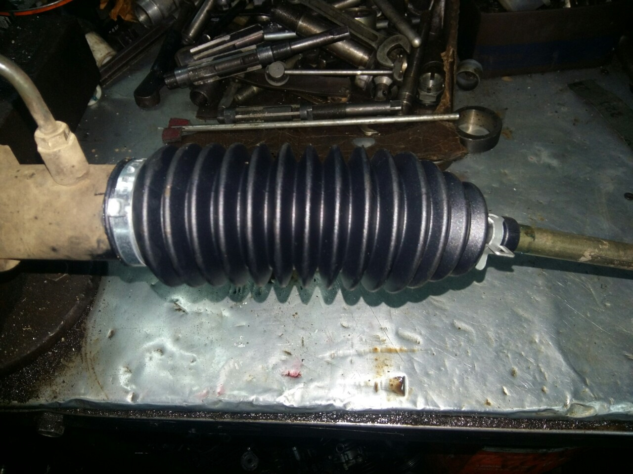

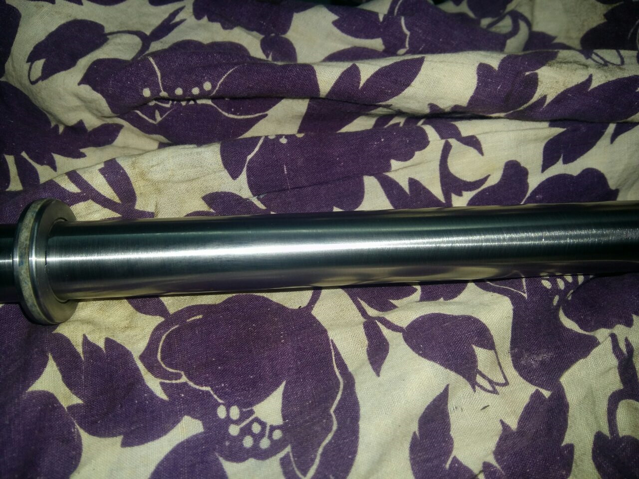

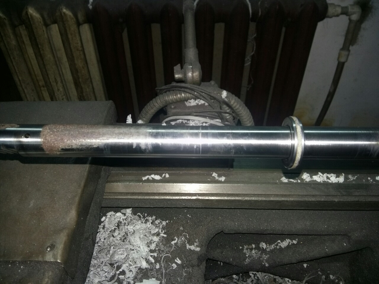

Ну что, друзья, добралась и до меня проблема с течью рулевой рейки. Побежала резко. Однажды, заведя утром машину, услышал из под капота звук, как будто кто-то на сковородке что-то жарит! Открываю капот, а в бачке гидроусилителя сразу видно что все бурлит и жидкости осталось на середине обратного патрубка. Посмотрел на пыльники рейки и увидел что правый сырой, да и на земле красная лужица, как будто пристрелили кого-то. Спокойно включаю режим "паника" пишу и звоню всем знакомым и мне рекомендуют обратиться в один сервис, где все делают качественно, быстро, не дорого и с гарантией. Узнав цену — понимаю что это лучший вариант и еду туда. Отремонтировали быстро — весь ремонт у них занял часов 5-6. Итак, что мне сделали…
Ну и подытожим. Расспросил у мастера про данный косяк с рейками лансера и он ответил что рейки, в принципе, очень хорошие, а проблемы мы получаем, когда теряется герметичность пыльника штока рейки. Внутрь пыльника попадает влага, пыль и все — процесс износа и коррозии пошел. И еще — рекомендации, продлевающие жизнь рейке: ГУР тоже надо немного прогревать. Нельзя на морозе сразу заводить двигатель и ехать, интенсивно выворачивая руль в каком-нибудь повороте. Жидкость густая, дает повышенные нагрузки на клапана, уплотнения, которые и так на морозе себя не очень хорошо чувствуют. Нельзя долго держать руль с полностью вывернутыми колесами — тоже повышенная нагрузка на гидросистему. При регулировке схождения смотрите, чтобы человек, который вам будет делать регулировку, ослаблял малый хомутик пыльника штока рейки иначе, при кручении рулевой тяги, пыльник скручивается и в дальнейшем. при работе заламывается и трескается — отсюда потеря герметичности и здравствуй, дорогой и любимый ремонт! Ну и. никаких пластиковых хомутов! Кстати — я как раз менял не сам, а в сервисе рулевую тягу и мне поставили пластиковый хомут — стяжку. Вот как раз с этой стороны у меня и заржавело! Если вы думаете, что винтовые хомуты хороши — оказывается тоже не лучший вариант — в области винта область не гибкая, прилегает не плотно, да еще и делает складочку на пыльнике и тоже может быть не герметично. Вобщем, как мне сказано было — либо оригинальные хомуты (как у меня сейчас на фото видно) — либо… вязальная проволока! Сказано было что на субаровских рейках и на многих других японцах с завода стоят хомуты из вязальной проволоки! Сам видел рейку от хонды с заводским таким хомутом!
Вот так вот, дорогие друзья. Надеюсь мой опыт кому-то пригодится!

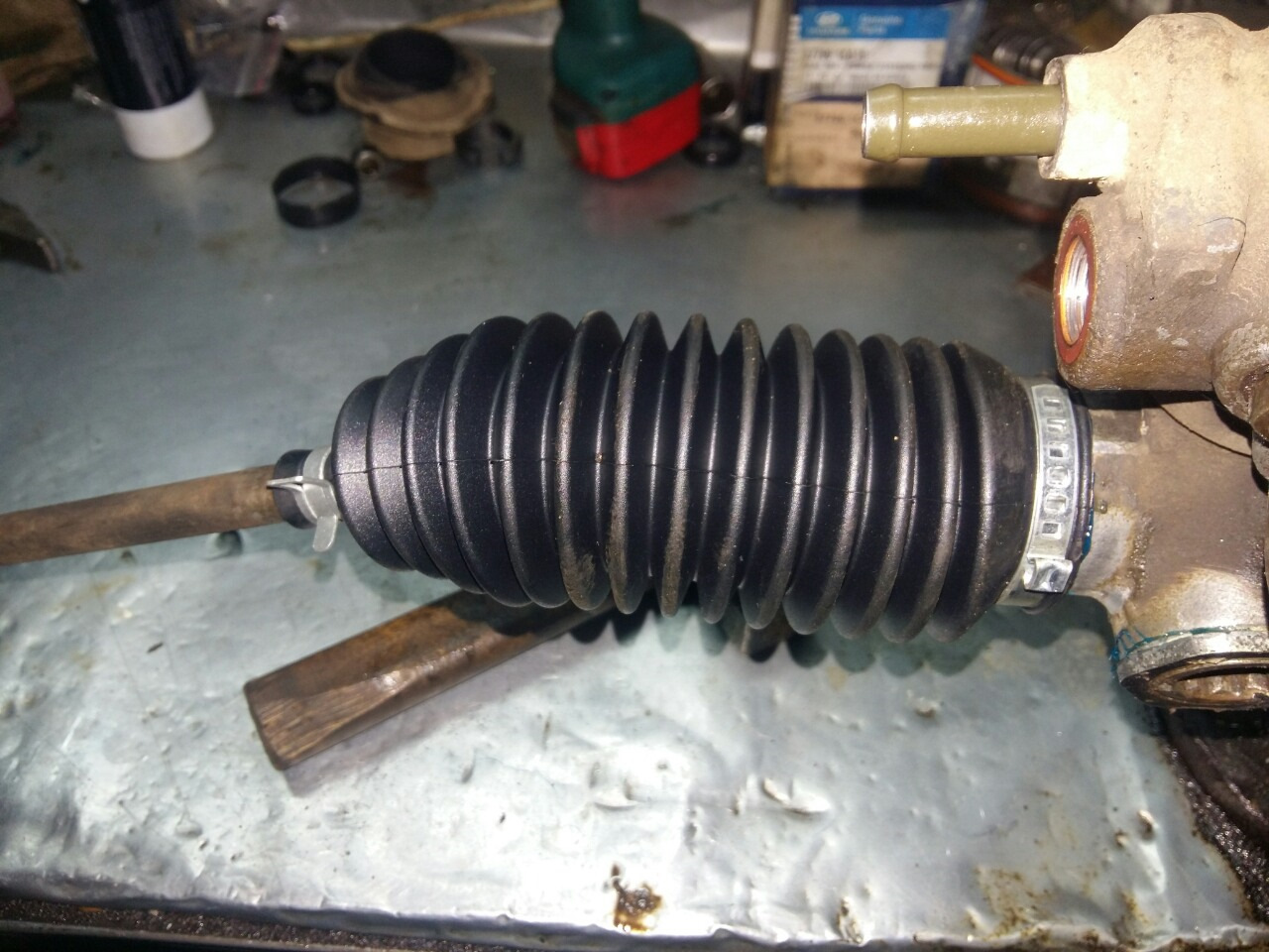

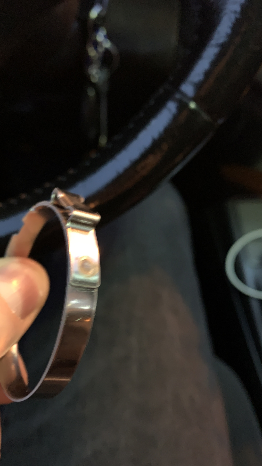

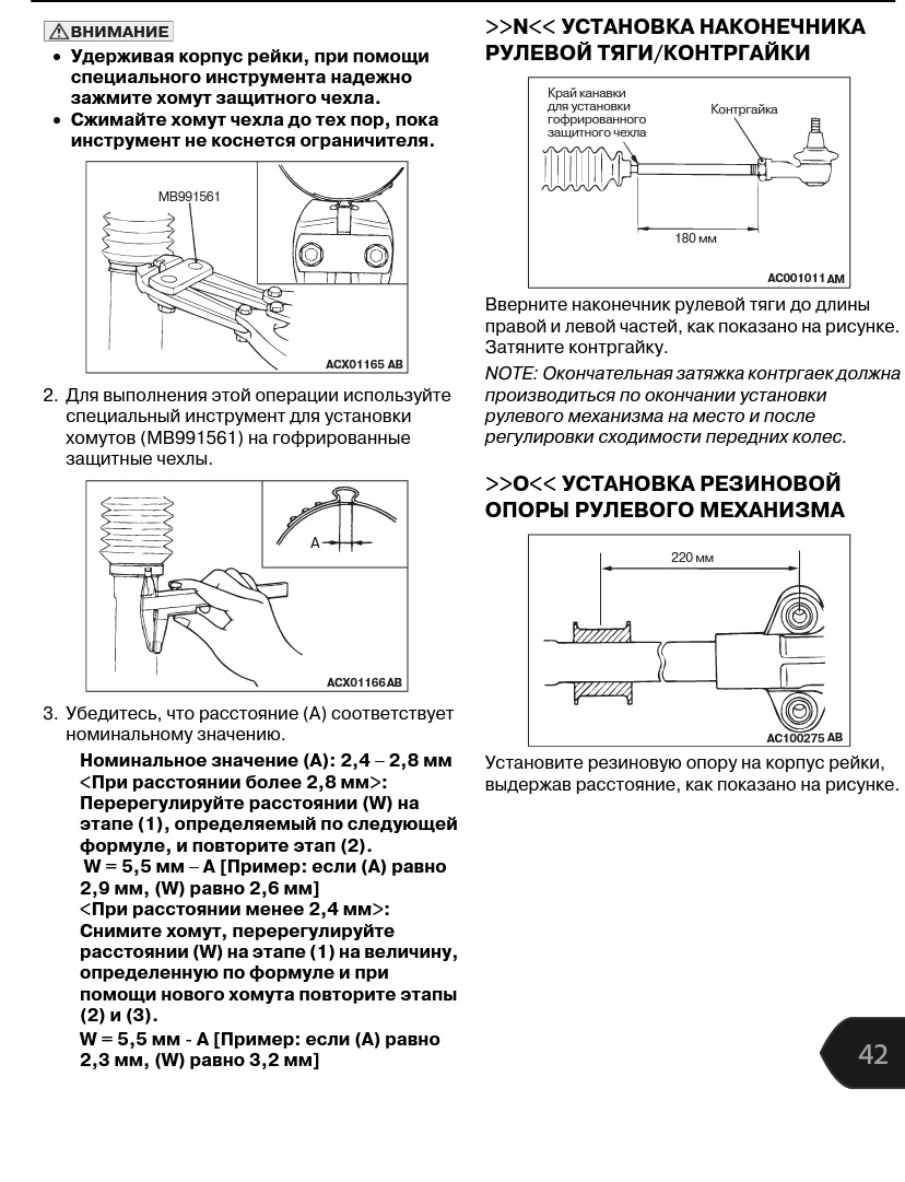

Почитал мануал и немного подохуел сколько заморочек с этими хомута
нужны спец ключи и соблюдение заводских параметров чтобы узлы служили долго.
Согласен. А у нас народ на глаз и от руки делает а потом удивляются почему ломается. Касаемо хомутов. Как только народ не извращается, и пластиковые и червячные, кто-то проволокой затягивает, всё сэкономить хотят, а потом тратятся на контрактные рейки или на дорогостоящий ремонт, потому что сэкономили 200-500р
Наконец-то пост где используются пусть не оригинальные то близко к оригиналу хомуты
хомуты, кстати, оригинальные)
Маленький вроде похож, а вот большой нет
На фото оригинал
Возможно и так. Не буду спорить. Мне сказали что оригинал — я и поверил)

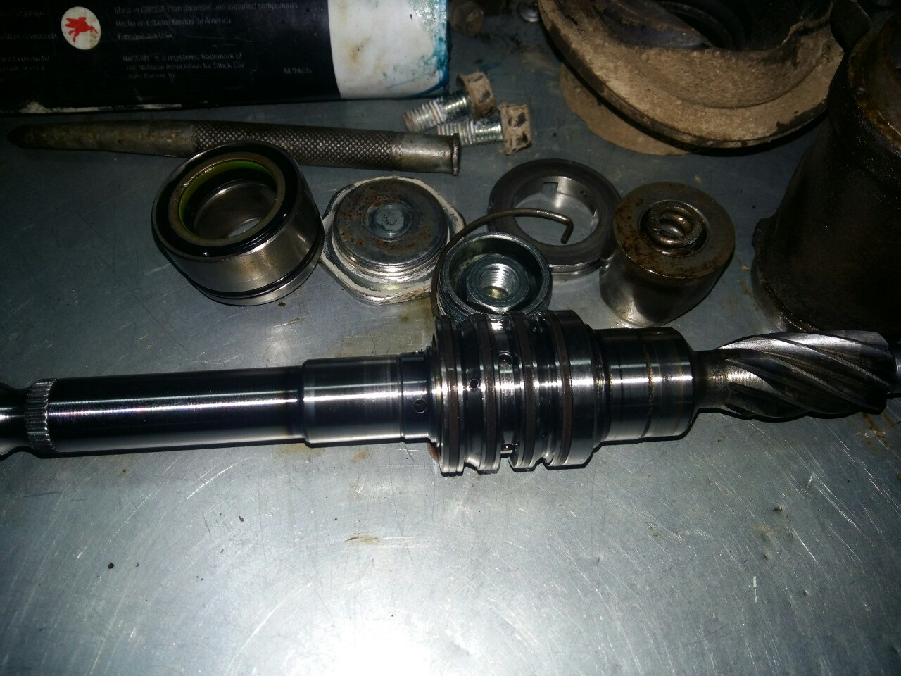

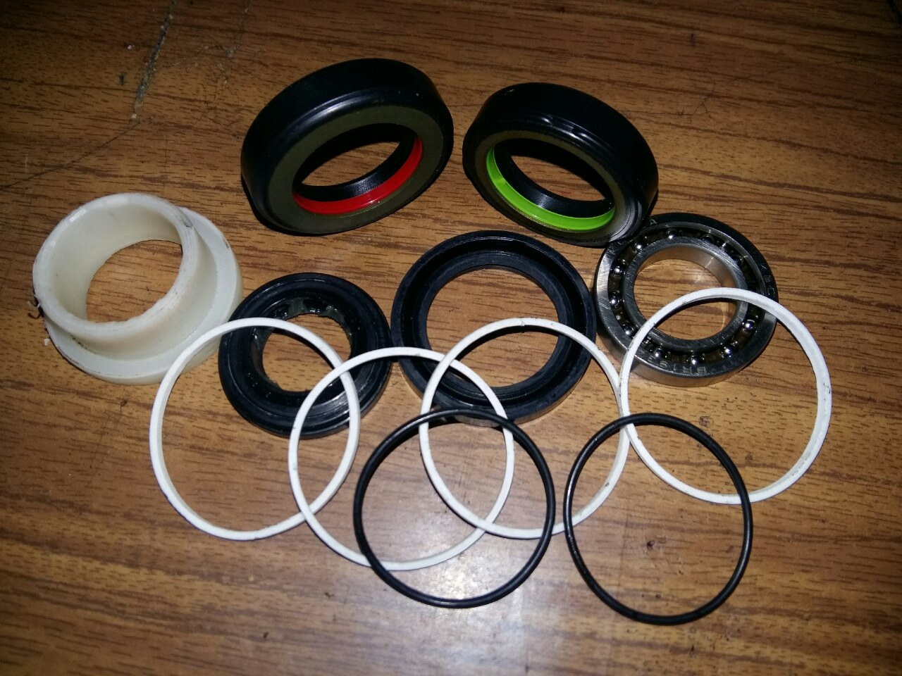

А что за ремонтные сальники?-после сточки вал сальники для неё какие?
Вот тут ХЗ — сальники были у ремонтников в наличии.
Привет, а что ремонтные сальники?
Хороший вопрос! Но я его не понял))) сформулируй пояснее)

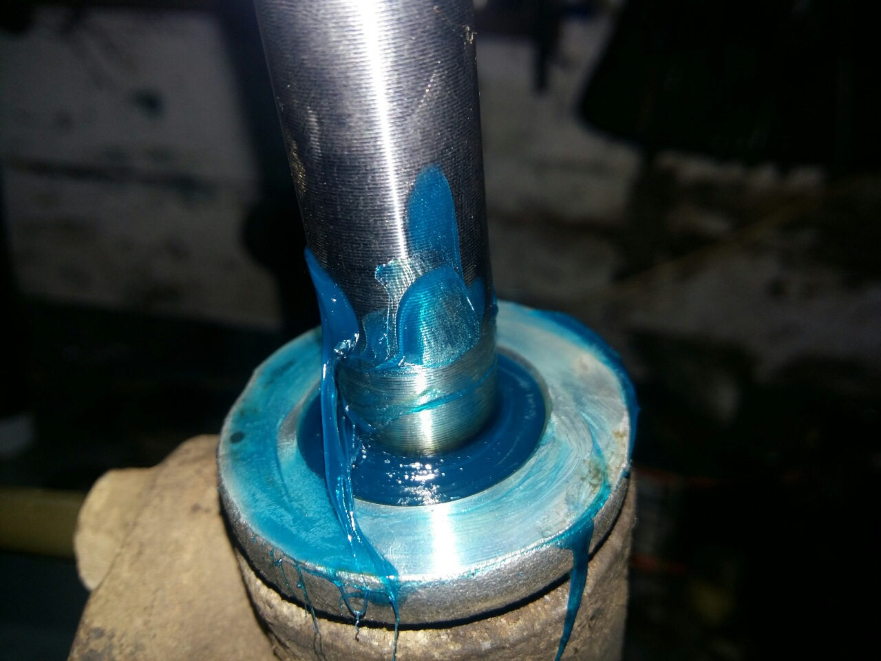

привет скажи плиз чем вал рейки смазывали ?
Привет! Не помню уже — какой то синей мобиловской смазкой

Здравствуйте! Подскажите пожалуйста. Какой вы ставили рем комплект на рейку? И если можно номер
добрый день! К сожалению не подскажу — ремкомплект ставили мастера, делавшие ремонт рейки.
Номерок пыльников в студию пожалуйста, заранее спасибо.
Lemforder 30220 01
Материал резина? Или пластик
Номерочек бы пыльников
Lemforder 30220 01
Уже поставил себе такие. Лучше чем рби
озадачил-пыльники почти три года на стяжках морозостойких-но пока все путем
Дай бог чтобы все хорошо, но ты проверь — как будет возможность — пыльник стяни и посмотри на вал
будет скоро-рычаги сниму и пыльники как на ладони
Мне человек, который рейку делал з сказал что лучше всего — это пружинные заводскте хомуты, а если их нет — проволочные хомуты решают проблему герметизации. На крайний случай червячные хомуты, а пластиковые — это верный путь к нему на ремонт) Поэтому — лучше проволочные сам накрути и будь спок
ну рейка контракт 2000 для всех и 1500 для меня стоит-можно раз в три года обновлять
Охота тебе пичкаться с перекидкой рейки… пыльники загерметизировать норм хомутами и не париться лучше по-моему)

Тоже потихоньку уходит жидкость ГУР. Пыльники сухие))) Надеюсь, что это шланг, либо найду ее внутри пыльника😁
У меня внезапно началось. ездили ездили и вдруг "на тебе!" Даже не убывало.
Пыльники я периодически осматриваю и тяги менял сам в крайний раз. А вот как-то приехав в гараж, увидел, что один червячный хомут раскрутился. Благо была зима. Рейка вроде бы чистая была. С тех пор слежу за ними и мечтаю их(хомуты) на оригиналы(замозатягивающиеся) заменить. Только вот дело это геморное, если без специального ключа и снятия рычагов( проходили уже). Вообщем лень и мрак😀
По этой же причине проездил (лень.) с пластиковой стяжкой на одном пыльнике) Потом все-таки поменял ее на червячный хомут, но, как оказалось — было уже поздно(.
А где брал ремонтные сальники?
У них в наличии — свои.
Однажды я заметил, что хомут с одной стороны слетел и я видел ножку рейки. Далее установил металлический хомут, тем самым решив проблему. Нужно ли было после разгерметизации мне чем-нибудь обрабатывать или нет, перед тем, как я одел новый хомут?

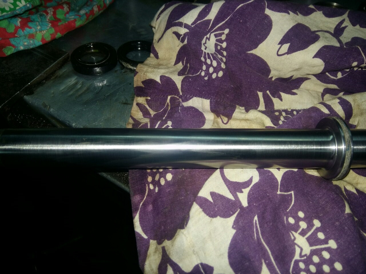

Для спокойствия — снять пыльник, протереть вал рейки, просто мазнуть его снаружи тонким слоем декстрона как в бачке гура. Главное протереть изнутри пыльник и установить его потом на место, обеспечив максимально возможную герметичность.
Благодарю за ответ! На днях постараюсь проделать это!
Вал рейки выдвини в эту сторону до упора и посмотри на предмет наличия ржавчины и износа.

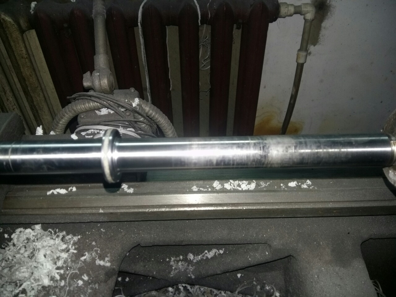

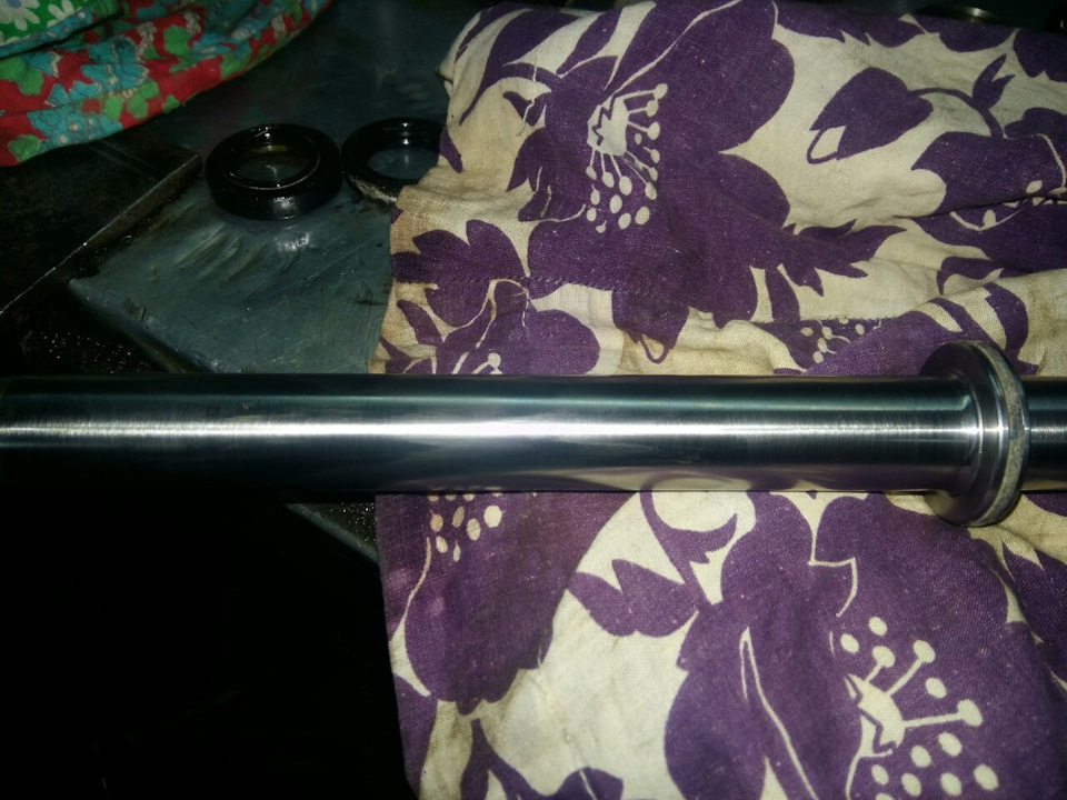

Он же хромированный был, а сейчас получается никакой защиты от истирания сальниками и коророзии не осталось, кроме смазки. Ну и про вязальную проволоку — считаю, что очень мала площадь контакта с резиной и она со временем продавит её и не будет обеспечиваться плотное прижатие, хотя с другой стороны японцы же не дибилы.
валы у нас не хромированные а изначально цементированные на 0,5мм, поэтому до ремонтного размера все в норме остается. Если не нарушать герметичность пыльников — то все будет хорошо!
IgorK838
Если бы вал бы хромированный, он бы не заржавел ) С завода идет цементация на глубину поверхностного слоя до 0.5 мм. Главным фактором образования ржи является вода.
Шток стойки амортизатора тоже ржаветь не должен, он покрыт хромом, но я лично со своей бывшей машины снимал стойку с отслоившимся хромом и как следствием ржавчиной на этом месте. Нарушение технологического процесса сводит на нет все защитные свойства хромировки. Ну а в вашем случае всё понятно, хрома нет, герметичность нарушилась со временем, вода поимела вал и родилась ржавчина.

Интересно узнать номер ремки сальников и прокладок.
Вот тут не помогу — у них в наличии было!)
CaymanM
У меня в БЖ посмотри, я сам менял все.
