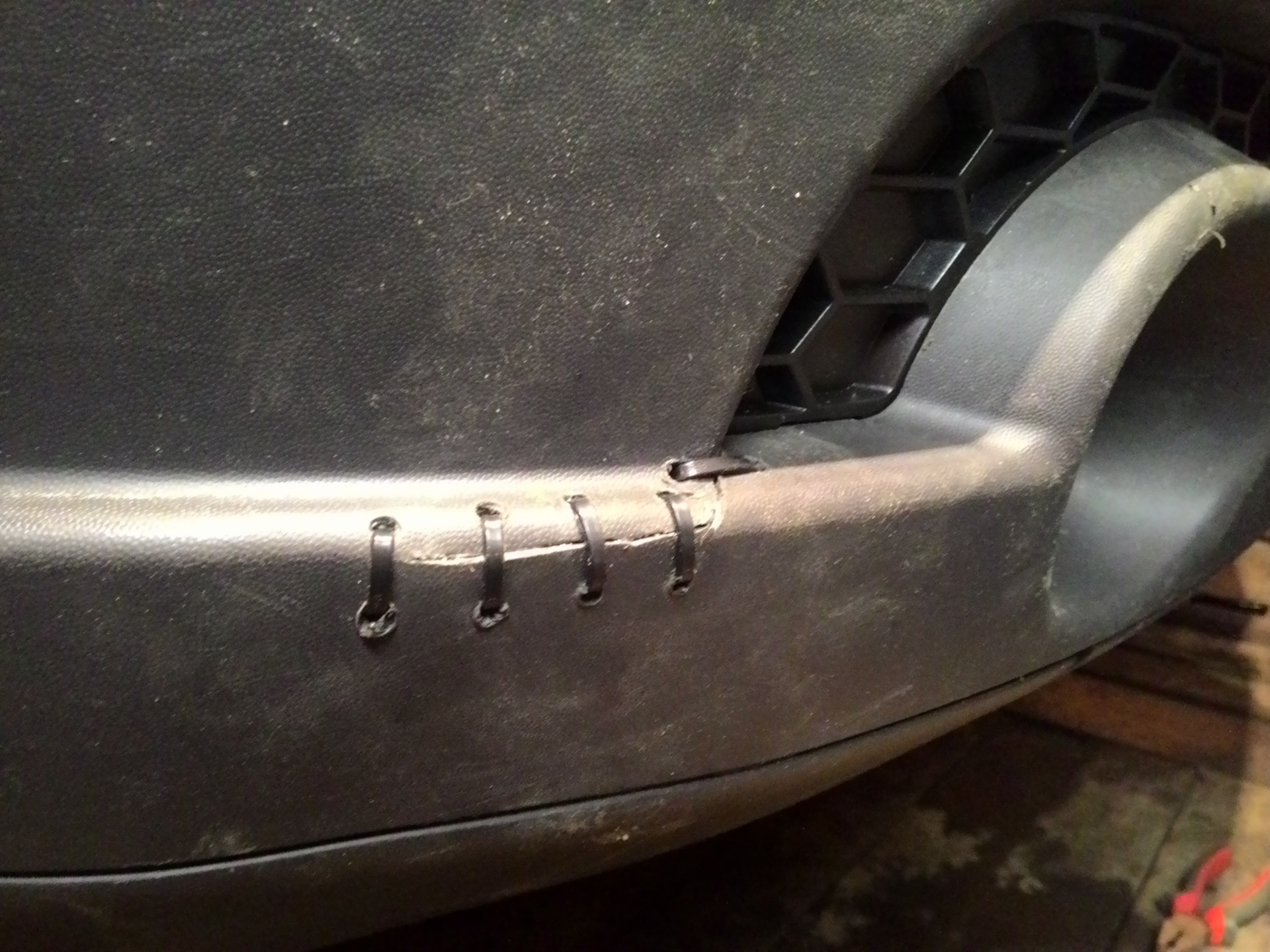

В последней покатушке по просторам Тверской области Крош почувствовал себя маленьким ледоколом в бродике. Что привело к разрушению декоративной решетки в пластиковом бампере и небольшому замятию радиатора и полному отсутсвию передних двух брызговиков
Я понимаю, что боевые шрамы только украшают мужчин Крокодилов, и что никакой проблемы в этом нет, единственный неприятный момент — открытые отверстия в пороги…
Но, как истинная девушка, решила, что такие последствия надо ликвидировать (ну не нравится мне, что туманки болтаются на соплях, того и гляди отвалятся). Благо эта решетка продается отдельно. А вот цена на брызговики меня сразила в самое сердце… Полторы тысячи простите за что? За кусок резины? Не согласная я на это! Порыскав, все же нашли брызговики меньше чем за 500, вот это уже другой разговор. Правда продавец так и не смог точно сказать, подойдут они на рестайл или нет, но решили попробовать… Моя зеленая жаба не дает разрешения отдать за это больше денег! Полторы тысячи, да где это видано, они золотые что ли?

Сажаем новую решетку в бампер и сразу же обламываем ненужные элементы дизайна, которые мешают вставлять шакл
И да, снимается пластик куда как проще, нежели потом ставится обратно. Машина словно сама хочет скинуть и избавиться от ненужных частей)
Совсем без шрамов не получается. Зашиваем на месте боевую ранку

Если честно, тратить на это время желания не было. Тем более, что когда он совсем вхлам сломается я его заменю на стеклопластик, он меня покорил, надо только с мыслями собраться)
на одной покатухе я сломал эту решетку в бампере, так как она уже была ранее надломлена, я решил ее выбросить к чертям, что успешно сделал за минуту. и буквально через минут 20 выяснилось, что через образовавшуюся дыру в бампере отлично заливается вода в воздухозаборник, который под левой фарой расположен. обнаружилось сие великолепие при преодолении небольшой речки, и дальнейшие последствия — вода в моторе, вода в салоне, вода везде! благо гидроудара не было)

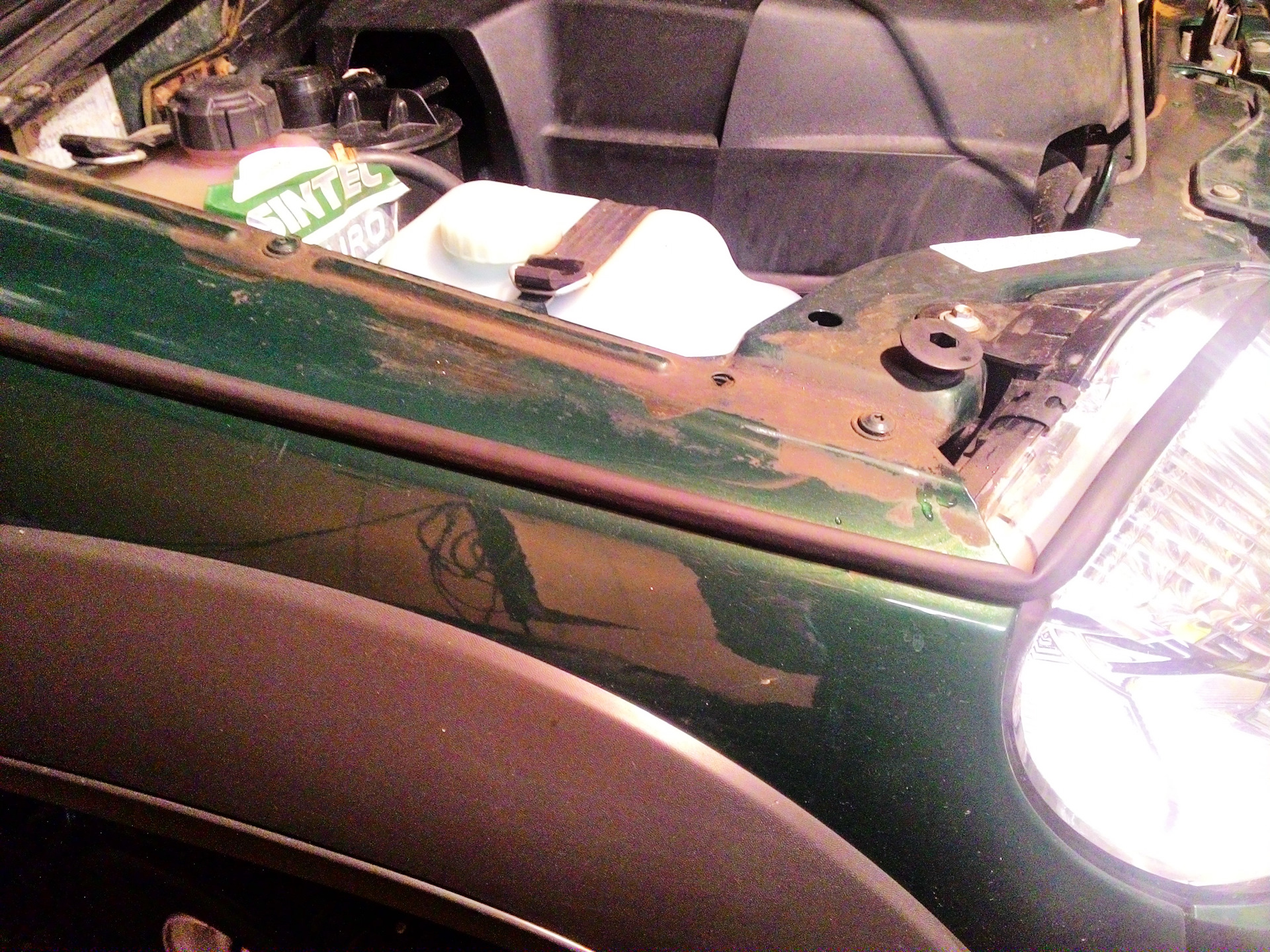

Меня больше бы беспокоила ржа на усилителе бампера. А точнее, что там за ним.
Дефлекторы вещь хорошая, но имеют свойство отрываться.
Удачи!
Спасибо! Там вроде бы пока не так критично, естественно все это протерла, и внимательно посмотрела, да, цветет угол, но не катастрофа вроде. Когда еще буду снимать, что-то с этим уже сделаю.

Усилитель бампера — кусок железки, и что там у него за легкий налет ржавчины — вообще до лампочки. Если за ним все цело — нет причин для беспокойства.
