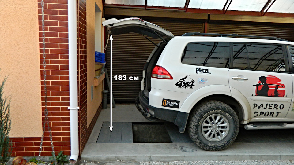

Достались мне б.у. пружины от Влада перед +100, зад +250. Мои прошли 46500 км. 32 колеса не затирали. В багажник грузил 500 кг до отбойника оставался еще почти сантиметр. Амортизаторы пока родные.

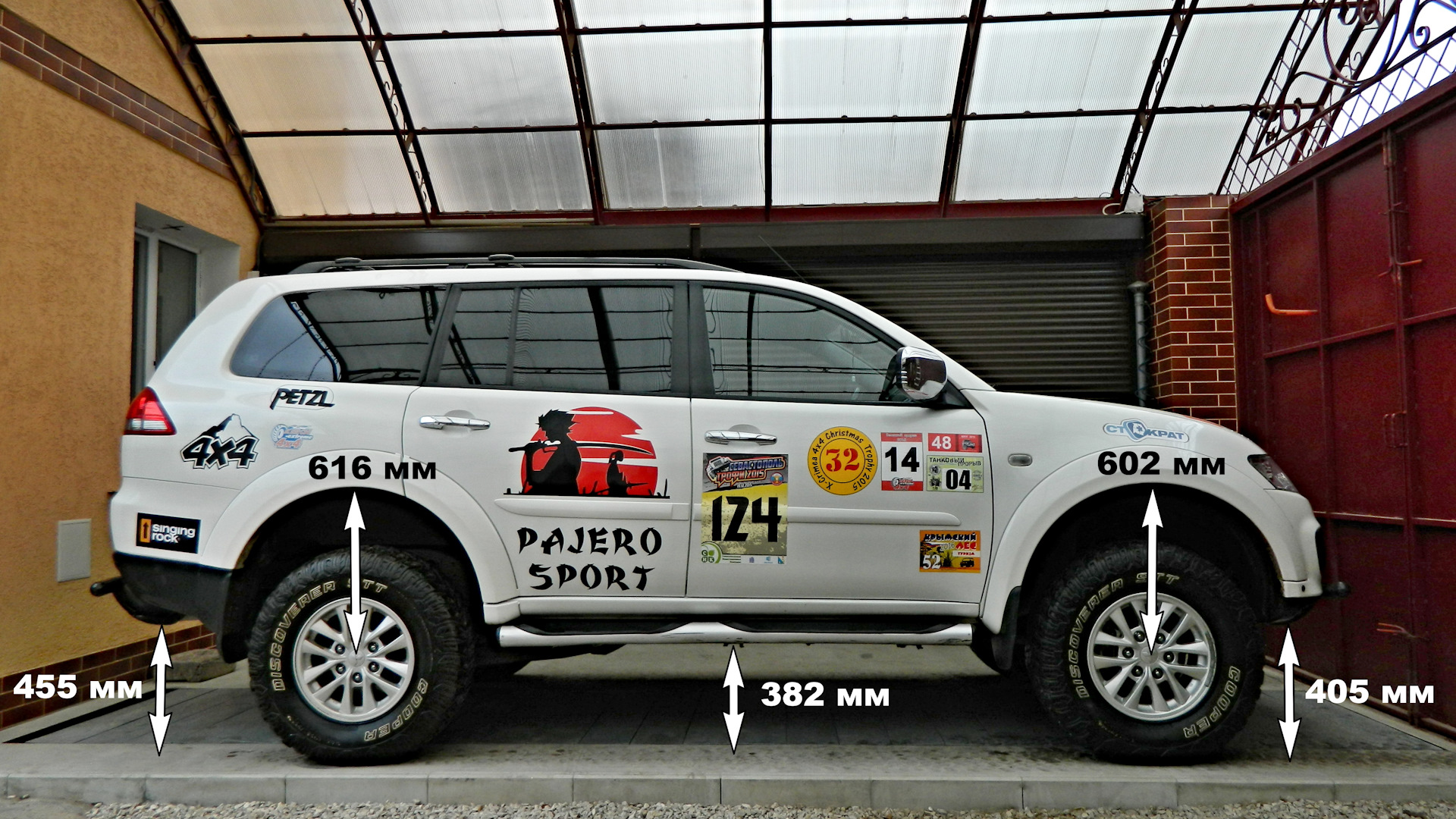

Вот что получилось, машина почти с полным баком и 50 кг в багажнике (органайзер и инструменты):
На родных пружинах на левую сторону авто был ниже на 10 мм. После лифта почти так же и осталось. Полагаю что из за бака на левой стороне.
С новыми пружинами машина стала кардинально другой. Из за прогрессивного шага пружин небольшие ямы почти не чувствуются. На больших конечно колбасит, но совсем по другому. Подвеска стала гораздо собранней. Под эти пружины нужно конечно ставить более длинноходные и с другими характеристиками амортизаторы.

Повторно высоту не измеряли? Просадка есть?
Мерил, за 1500 км просадки нет!
Это хорошо, но пробег маленький. Продолжайте наблюдение! :) (с)
Есть.
При таком подъеме крестовины могут сказать свое "фе" и хвостовики, КПП и раздатки. Мост в сторону не ушел? Тяга Панара на месте? Угол однозначно не малый. Для гонок и оффроуда, да, но для трассы это не очень, как по мне…
Пружины усиленные, а машина в стоке, вот и получился такой лифт. Будет силовой обвес и лебеда все встанет на свои места.
Мост ушел в право на 5мм.

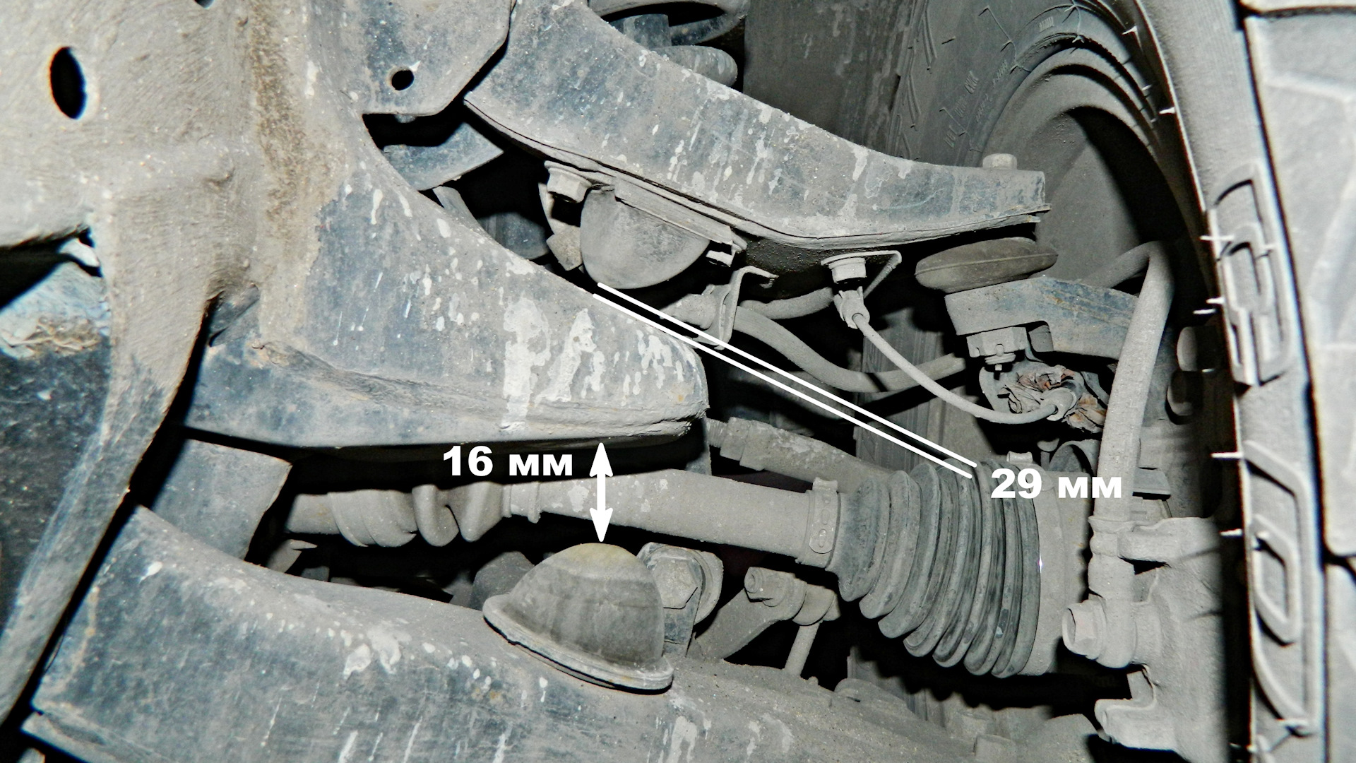

проставка под нижний отбойник еще нужна
Зачем?
до отбойника дотягивается?
Артикуляцию еще не проверял, но думаю что нет.
если аморт родной то может и не нужно
но может пружина раньше складывается в гармошку чем доходит до отбойника
Есть, понял. Учту. Будут конечно более длинные аморты.
вот на амортаз от п3 уже проблемы с этим есть
хотя у аморта от п3 есть свой отбойник-пыльник, я его докупал, а другие обычно ставят так…
Аморты стоковые? Не умрут в таких режимах?
Задние да, потому как они ограничивают ход подвески. А спереди раньше на отбойник ложится чем аморт заканчивается.
