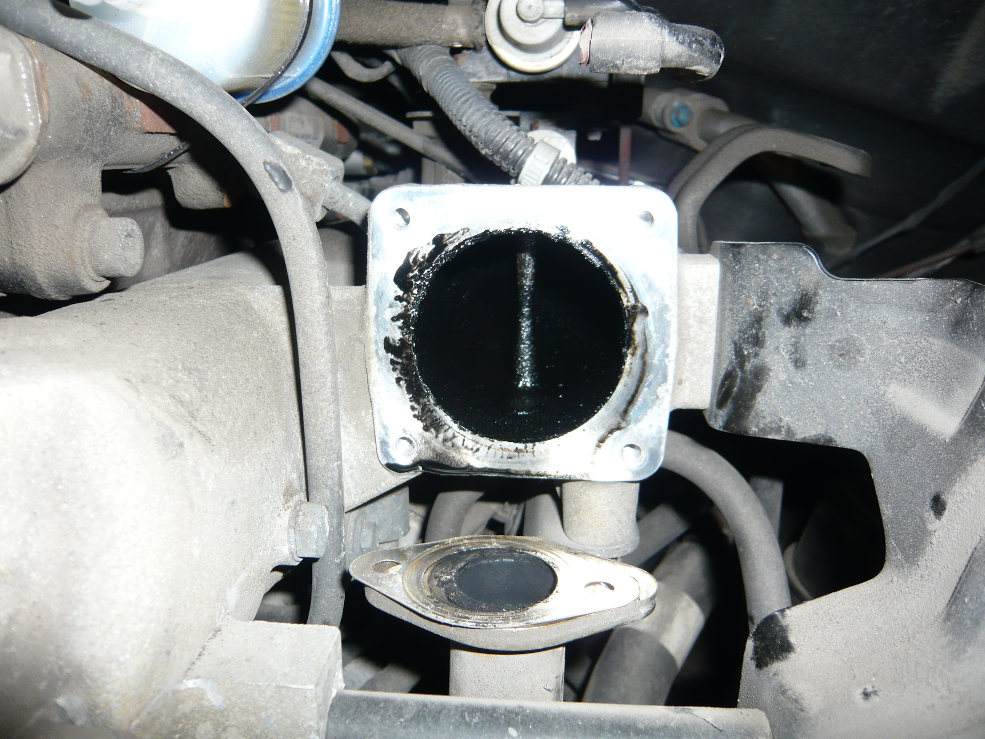

Полное удаление ЕГР — это когда с машины снимаются все детали, относящиеся к этой системе. Из-под капота Дмитрий достал непосредственно клапан и трубу, которая проходит перед двигателем и по которой выхлопные газы летят во впуск. За клапаном ЕГР находится впускной коллектор. Когда клапан был снят, я заглянула во впуск и…
…пришла в неподдельный ужас!
Ранее я видела фотографии других кайроноводов, которые выкладывали в сеть изображения своих клапанов и впускных трактов. Я смотрела на эти фотографии и думала — ну да, ну чёрное, ну бывает, чего они все в ужас такой приходят? Теперь этот чёрный, как бездна, как бездонная космическая дыра, впуск я увидела на своём собственном автомобиле. Вот пока вживую этого не увидишь — не поймёшь весь страх наличия системы ЕГР :D Мне казалось, что я смотрю в самое нутро пропасти зла и тьмы, и сложилось впечатление, будто сейчас из этой пропасти на свет полезут демоны…
Мысль про демонов оборвалась, т.к. потом я задумалась о более насущных вещах: интересно, а вся эта гадость откладывается на стенках цилиндров? Или догорает целиком? А если всё-таки откладывается?! Это ж все цилиндры внутри такие же чёрные?! Ммммать!
Кстати, вот эту прокладку, которая на фотографии лежит ниже впуска, мы потом уронили куда-то в район защиты картера. Теперь она там живёт. Хотя, может, уже вывалилась. А вот квадратную прокладку с впускного коллектора терять нельзя. Она нам ещё пригодится.

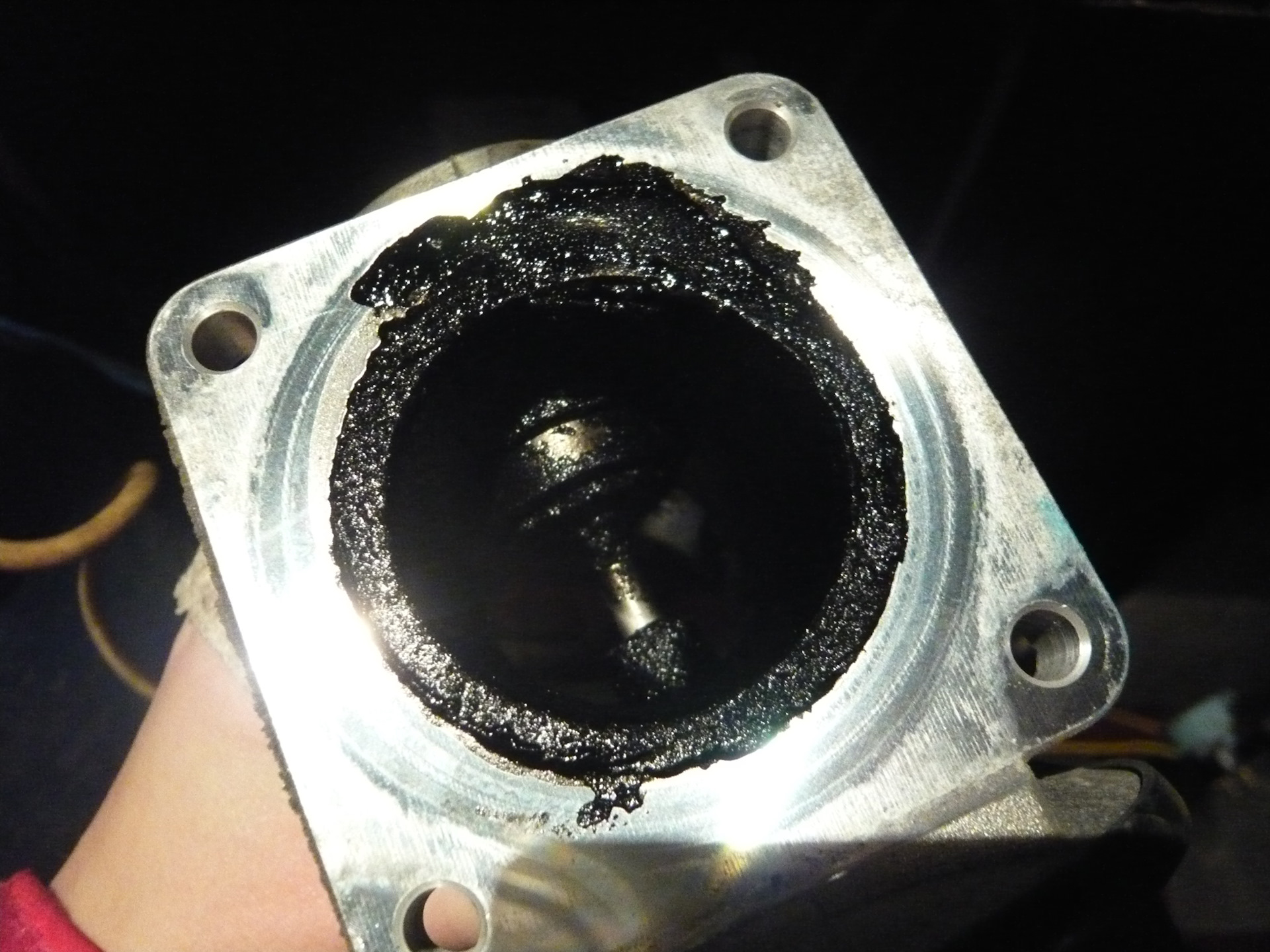

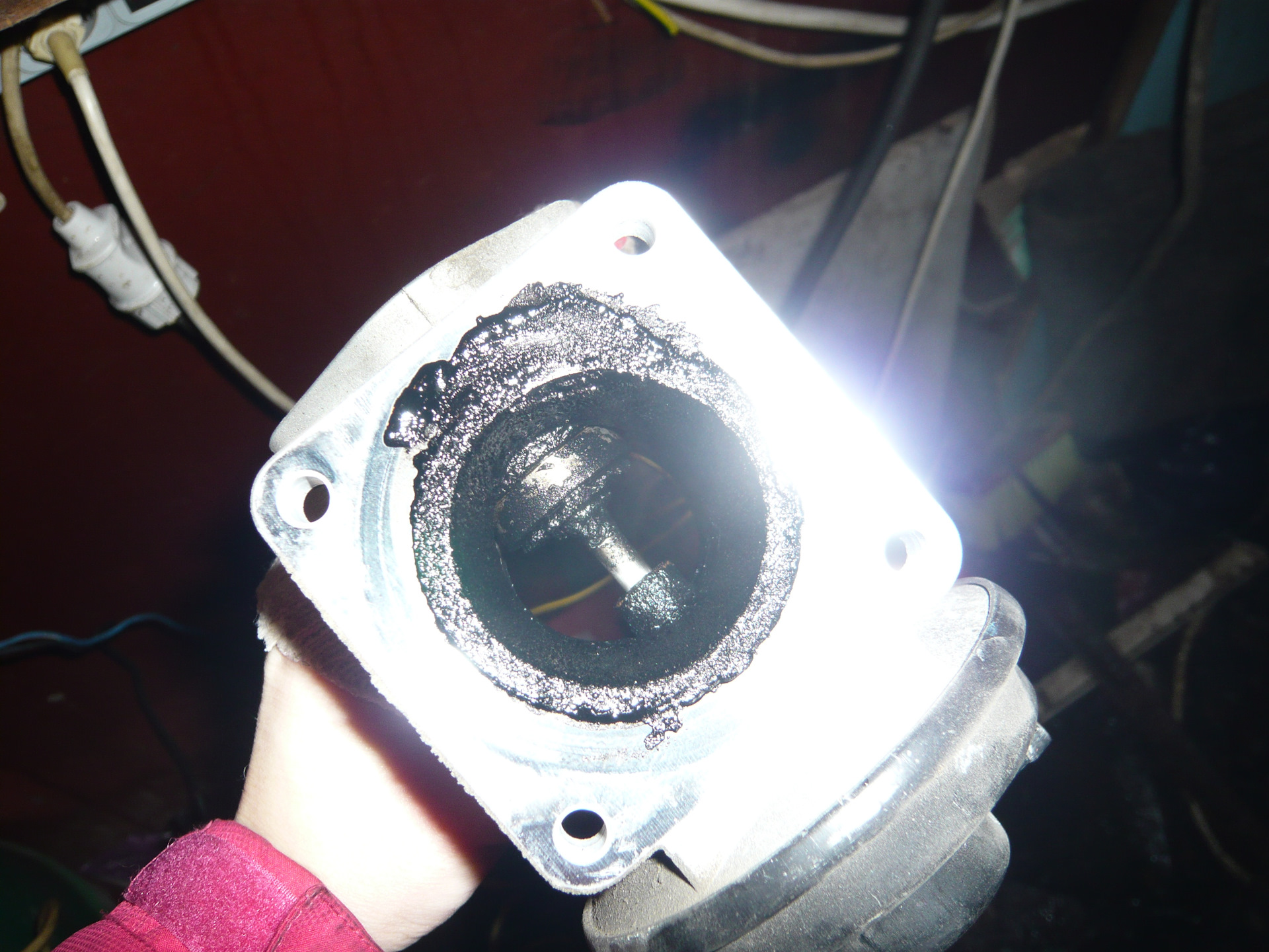

Впечатлившись осязаемой чернотой впуска, я заглянула в такую же осязаемую черноту клапана ЕГР.
Я сокрушалась о том, что целых 56 тыс.км двигателю приходилось жрать эту дрянь, но Дмитрий меня заверил, что мой клапан и впуск — это ещё чисто. А у некоторых, например, нарастают в клапане сталактиты и сталагнаты, превращая этот самый клапан в удивительную пещеру, по которой даже воздух пролазит с трудом и периодически теряется в узких проходах.
Вообще, меня удивило то, что у меня собралась сажа в клапане и впуске, ведь я ездила с заглушкой ЕГР. Т.е. сажа туда не должна была лететь. Эту заглушку ставил ещё бывший владелец на пробеге примерно 20 тыс.км. Что же это тогда получается? Либо заглушка плохо работала и всё-таки пропускала часть выхлопных газов, либо впуск не успел очиститься за те 35 тыс.км, в течение которых стояла заглушка. Я больше склонна верить в первый вариант.
Каким-то образом очищать впуск от чёрного нагара Дмитрий не стал — по идее, без ЕГР впуск должен постепенно очиститься самостоятельно.

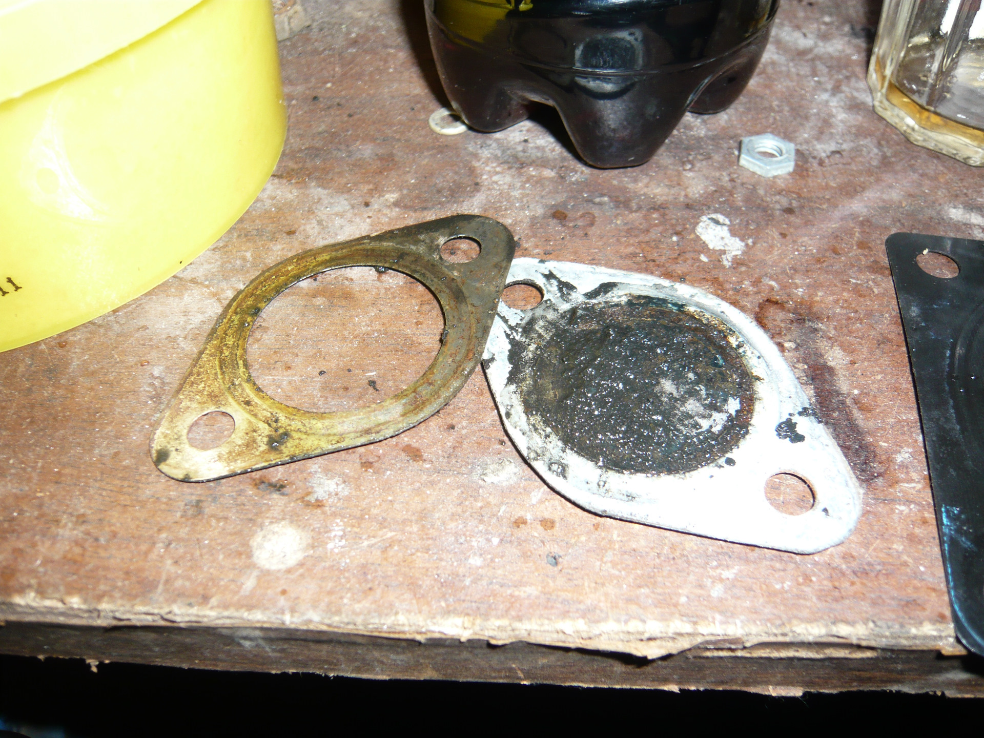

Кстати, о заглушке ЕГР.
Её ставил бывший владелец в техцентре "Ньюпроксима". Так вот в сторону "Ньюпроксимы" мне бы хотелось теперь кинуть небольшой камушек :)
Заглушка ЕГР выглядела вот так (вот тоже обратите внимание на сажу на ней; это же безнравственно и противоречит морали — заставлять движок это жрать!):
Во-первых, заглушка была очень-очень тонкой. Это значит только то, что в любой момент она могла прогореть. Это могло случиться без последствий, а могло бы с последствиями — её частички улетели бы… куда? В движок? В турбину? В любом случае, приятного мало.
Во-вторых, эта заглушка была установлена не в самом удачном месте: если стоять перед машиной и смотреть на двигатель, то не справа между трубой ЕГР и трубкой, идущей к клапану, как ставит большинство, а слева, между трубой ЕГР и выпускным трактом. Т.е. заглушка стояла в более "горячем" месте, что так же могло привести к её скорейшему прогоранию.

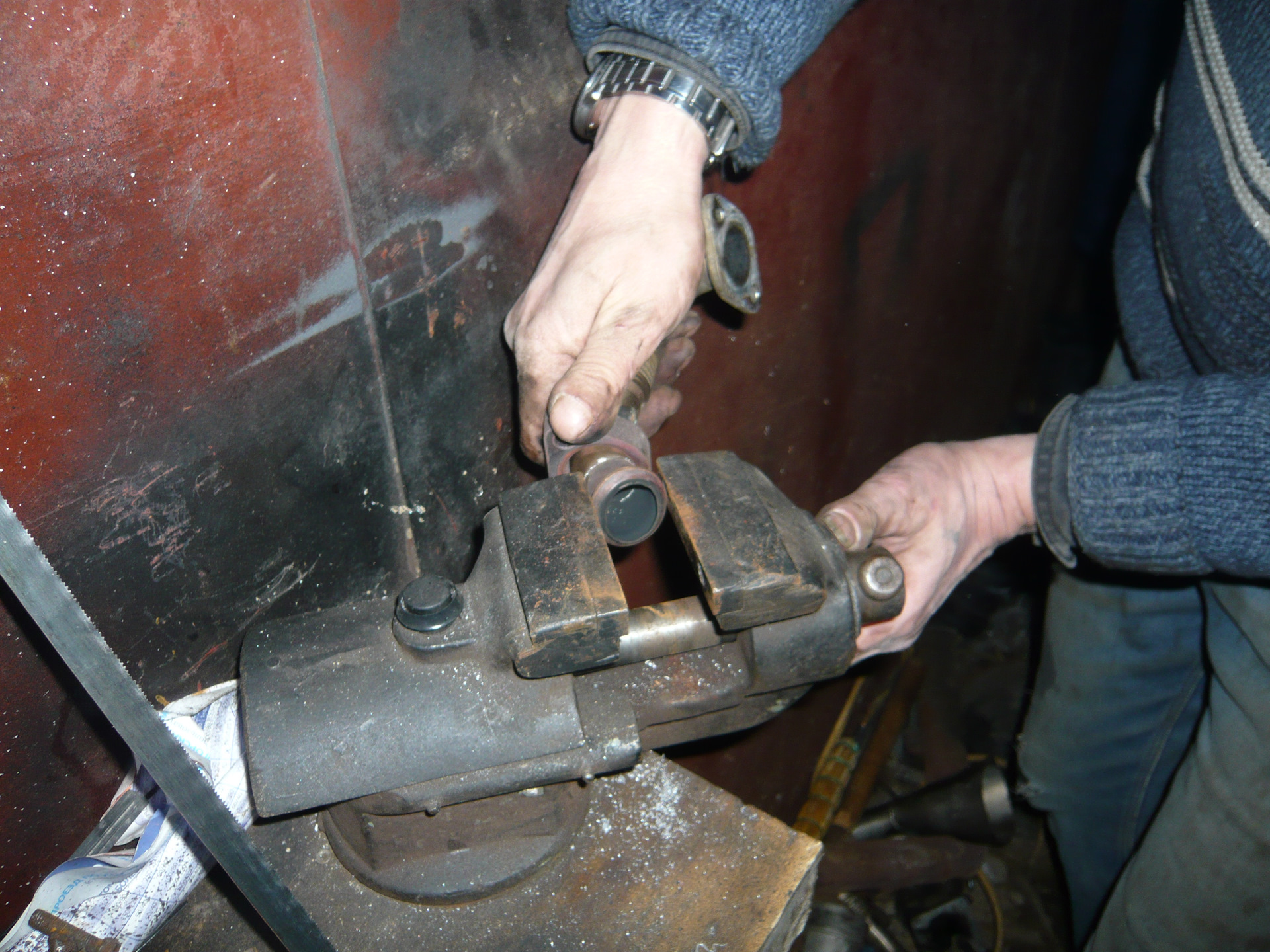

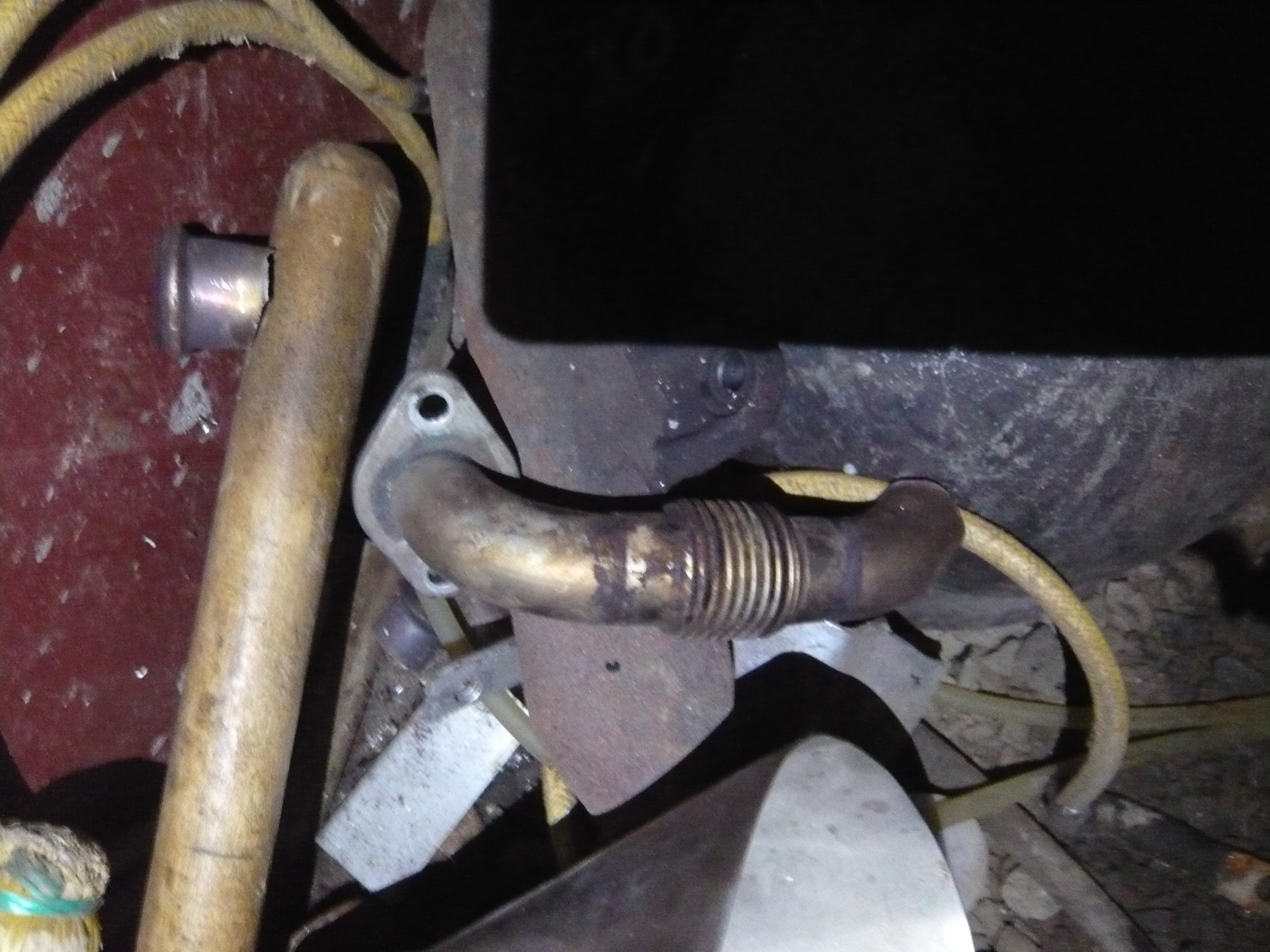

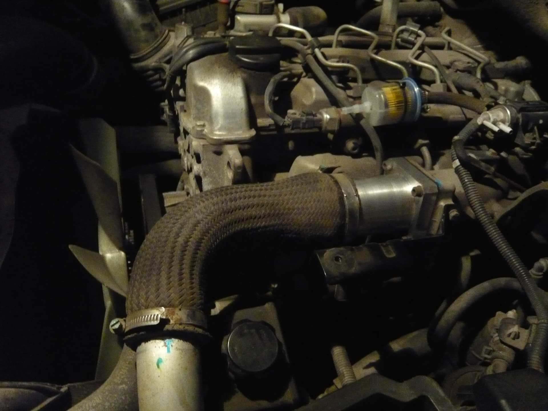

Итак! Из машины выкинуты клапан ЕГР, трубка от клапана до трубы ЕГР, непосредственно труба ЕГР, а так же трубка между трубой ЕГР и выпуском (не запутались в названиях? Я не знаю, как все эти трубы и трубки называются на самом деле :) — в общем, выкинули весь тракт ЕГР от впуска до выпуска!). Теперь Дмитрий взял трубку от выпускного тракта и направился к тискам, где произвёл с ней довольно грубые манипуляции.

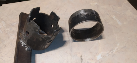

Это было необходимо для того, чтобы снять с трубки вооон ту проставочку, видите? Она остаётся на выпуске.
Раздербаненная трубка. Её тоже желательно убрать с машины, т.к. она порою прогорает в гофре:

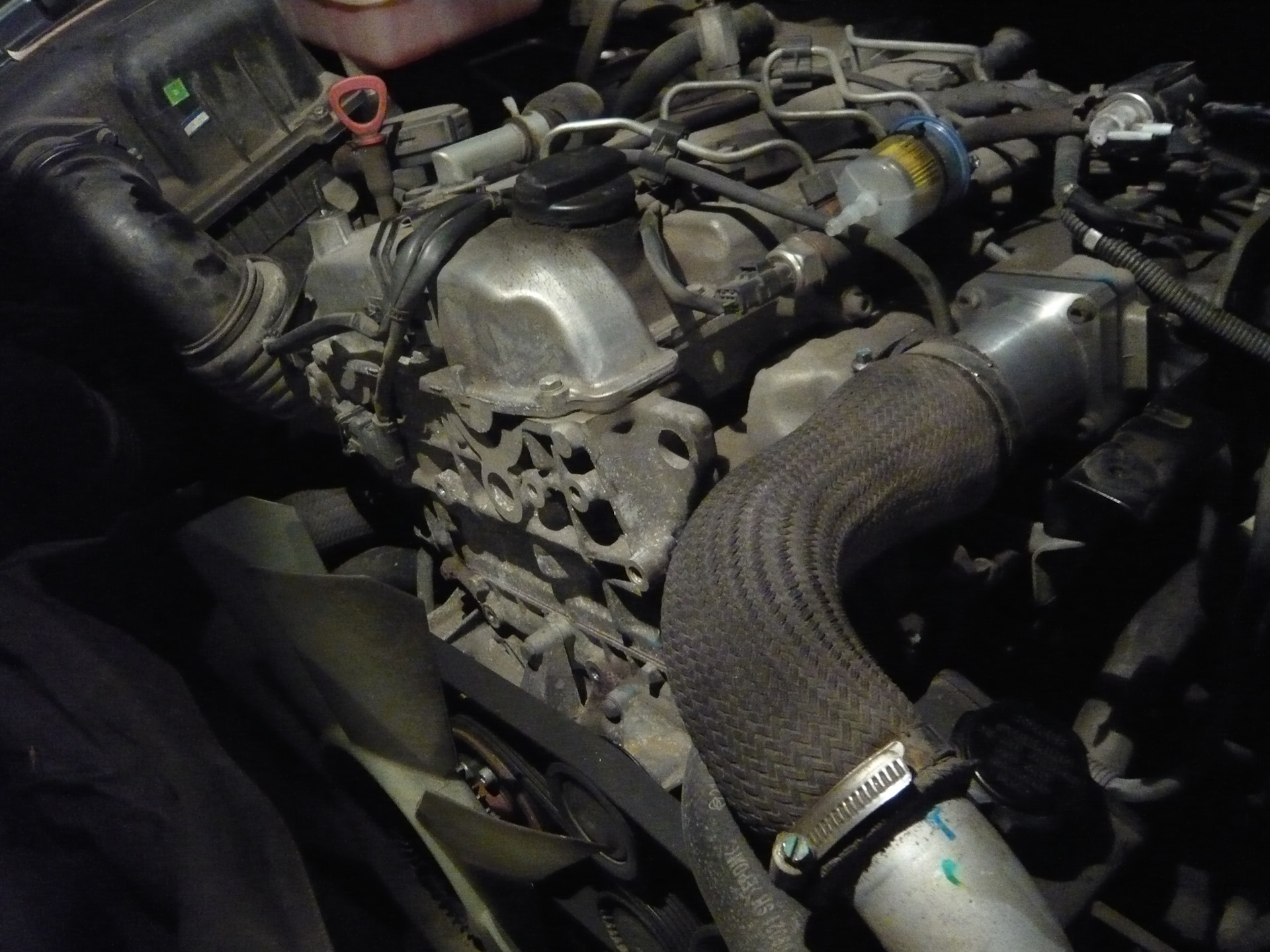

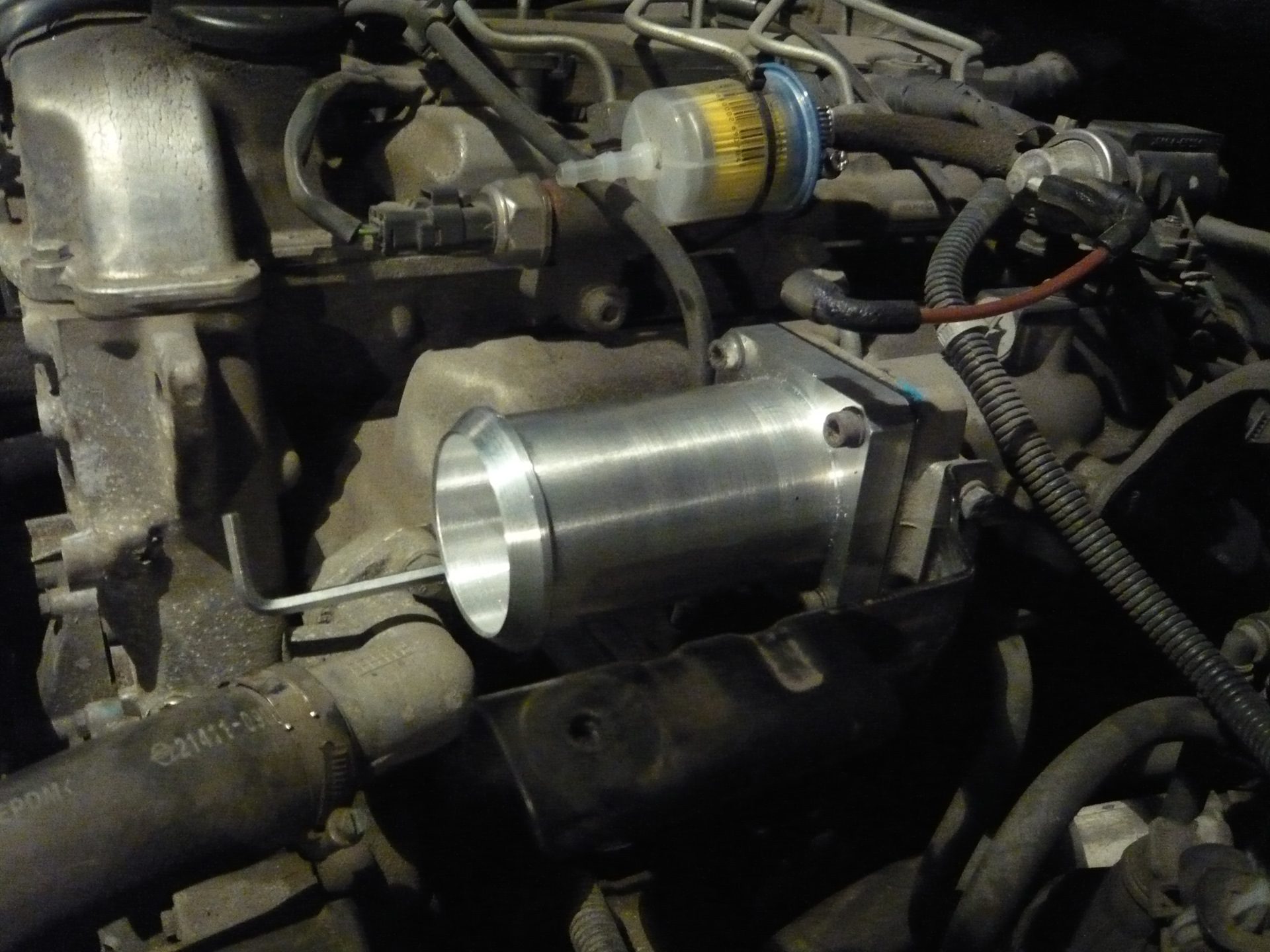

Ну а теперь самое интересное. Вместо клапана ЕГР на автомобиль устанавливается вот такая проставка:
Суть этой проставки заключается в том, что она имеет больший диаметр, чем клапан ЕГР, соответственно, увеличивается количество проходящего воздуха, которому теперь ничего не мешает. Это приводит к тому, что автомобиль становится более резвым на оборотах до 1800 (пока не начинает работать турбина). Ну и гадость всякая в двигатель не летит :)
На проставке так же сделана отбортовка, чтобы шлангу было сложнее с этой проставки соскочить. Законченный вид с проставкой и шлангом выглядит так:
Да, важный момент! На этой фотке справа вверху видно модулятор ЕГР:

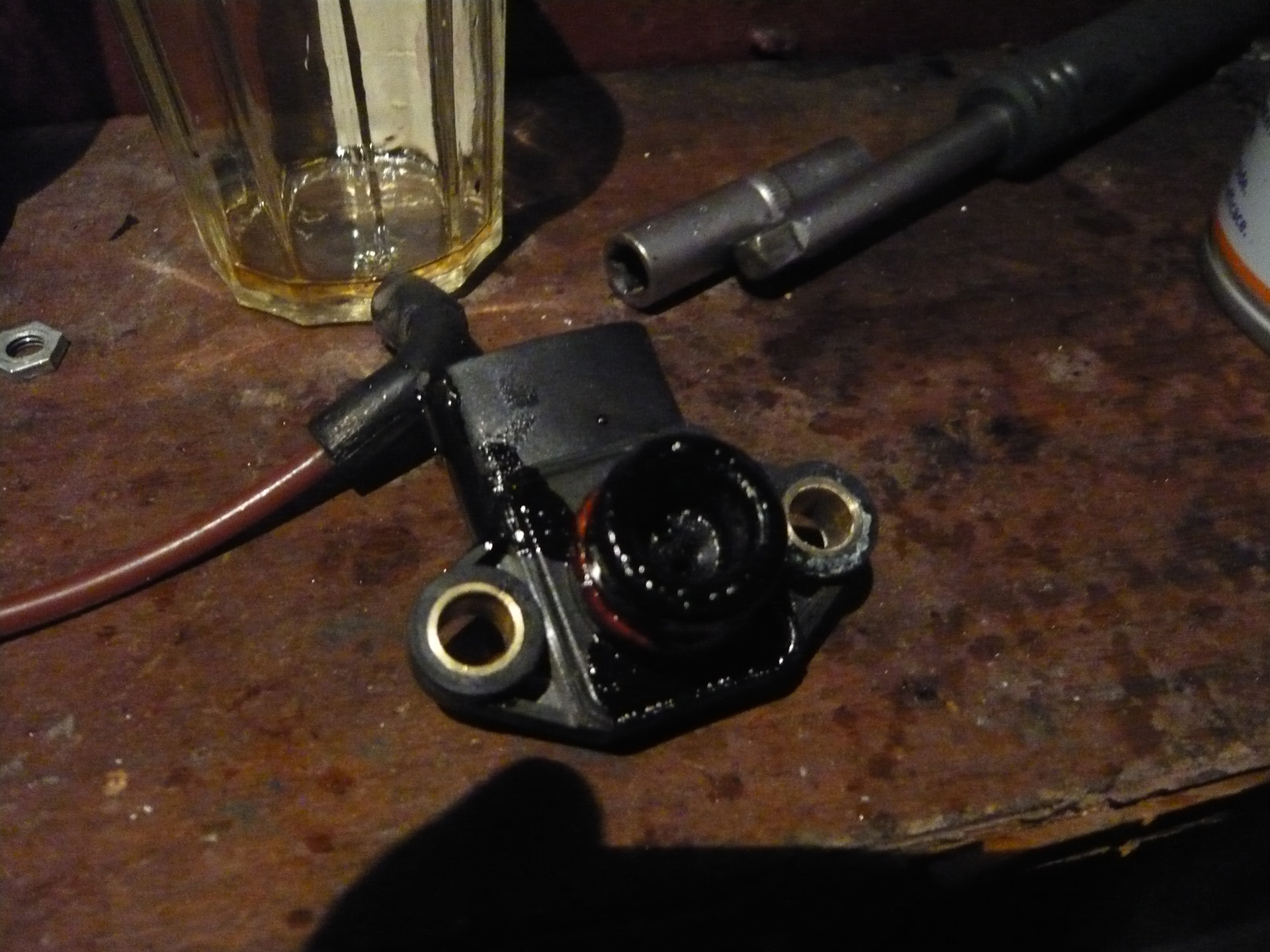

Поскольку у меня нет прошивки или чип-тюнинга, который удаляет управление ЕГР непосредственно из мозгов автомобиля, модулятор остаётся на своём законном месте. К нему продолжает проходить электрический контакт, чтобы мозги Кайрона были уверены, что всё хорошо, ЕГР на месте и работает, и не выдавали никаких ошибок. При этом вакуумный шланг от модулятора отсоединяется и глушится саморезом или болтиком. Ну и целиком выкидывается небольшая трубочка, идущая с модулятора на клапан ЕГР — клапана-то теперь нету.
Помимо всего прочего, Дмитрий так же снял датчик наддува, стоящий где-то за модулятором ЕГР. Датчик тоже не имел идеальной чистоты… во всём виноваты выхлопные газы, летевшие в двигатель:
Датчик отмыли и поставили на место :)

Не увидел в тексте ещё одного минуса ЕГР. и позволю себе дополнить.
Сажа это абразив да ещё и с некоторой химической активностью. Ну вот зачем нам нужен абразив в цилиндрах? ДОЛОЙ АБРАЗИВ!

Можно изменить внешний вид моей проставки. А именно, нахлобучить сверху хреновину от клапана ЕГР. Внешний вид будет соответствовать оригиналу, а система по сути будет всё равно отсутствовать. Так что весь этот фотошоп, только для отписки.

Да, верно про абразив. Судя по фотографиям других кайроноводов, во впуске реально нарастают твёрдые слои отложений. Твёрдые! Т.е. все эти частицы не очень приятно "полируют" цилиндры внутри? Стирают хон? Вот это сильно смущает.
Опять же, кто уверен в том, что выхлоп прямо реально целиком догорает… а, может, и не догорает вовсе… кроме снижения выброса Nox, я не поняла, что ещё такого ЕГР делает для экологии. Природу от сажи можно спасать посредством сажевого фильтра.
Добавлю про физику процесса: система егра душит мотор, подавая в систему горячий газ. Работа ДВС происходит при расширении газовой смеси при сгорании. Чем холодней газ, тем его больше можно подать в цилиндр (Это одна из задач интеркулера- охладить нагретый турбиной газ. ) и тем большую работу он совершит.

ЗЫ: что-то очень грязный датчик давления турбины. Это нормально для Кайронов?

Датчик давления — нет, не нормально. Собственно, он так и грязнится из-за ЕГР и летящей из выхлопа в движок сажи.
Для Кайрона, нормально. А систему проще один раз выбросить, чем ежегодно чистить. То что она стоит для охлаждения, чего то там это БРЕД! Чисто экологический прибамбас, к тому же криво сделанный.

А когда впуск засирается, там банально воздух еле-еле проходит… вот Вахмурка на клане скинул фотографию на форум :) Что бывает, если не заглушить ЕГР и не проверять впуск))
graph.darren-criss.org/20…on-l-a64cf1d4f1e0f9f4.jpg
Отличный отчёт. Впуск промоется сам, за счёт масла которое летит с турбины и вентиляции картера. На КК, Роман Вахмурка сегодня выложил фото, загаженного коллектора, по сравнению с ним у Вас там почти стерильно.
Да-да, я это фото посмотрела, теперь я в ужасе — точно ночью кошмары будут сниться))
