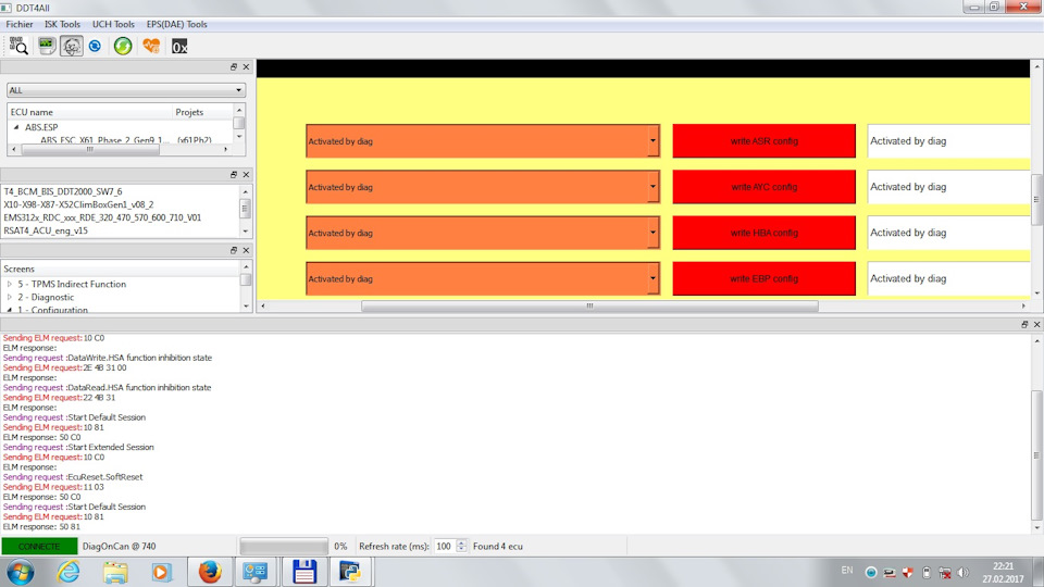

В итоге активировал с помощью ddt4all.

Вот видео по активации данной функции с помощью ddt4all:
Изначально у меня было так:
Где видно что данная функция отключена.
После нажатия кнопки Write HSA Config, должно быть так:
В конце не забываем нажать на кнопку Soft reset.
Что бы не было вопросов — почему у меня не активируется?
Перед изменением конфигурации, нужно нажимать на кнопку Expert mode.

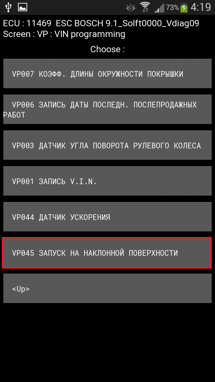

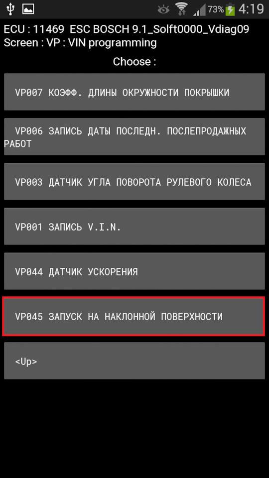

У кого не получается активировать HSA через ddt4all, используйте mod_ddt в PyRen. Настройки будут идентичные.
Для этого запускаем пирен через командную строку.
Переходим в раздел "АБС".
DDT screens.
Далее нужно ввести название нужного файла (ABSESC___X10527998_Version_3.1_20151023T085326.xml).
mod_ddt запущен. Можно активировать hsa.

У меня получилось! Правда раза с 4го только появилось "Activated".
Вроде бы помог вот такой алгоритм:
Сначала в выпадающем меню слева от кнопки выбираем "Deactivated by diag", нажимаем "Write HSA Config" и сразу "Soft reset". Ждем пока лампочка ABS на приборке отморгается. Потом выбираем "Activated by diag", , жмем "Write HSA Config" и сразу "Soft reset".
И вуаля, при обновлении страницы — показывает "Activated by diag" в данной настройке.

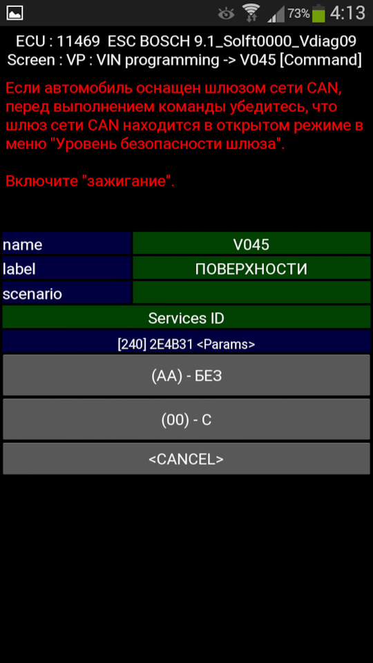

я логану тоже не смог активировать HSA через ddt4all, делал через pyren и mod_ddt.
плюсы mod_ddt в том, что оно проверяет версию блока само и выдает наиболее подходящий файл из базы.
На самом деле там дело в таймаутах, ddt4all очень быстро отправлял команды и поэтому, несмотря на правильный ответ — активация не происходила. mod_ddt иначе трактует параметр задержки в базе и это проходит корректно.

В логах видно, что ответа на основные команды от ЭБУ нет. Вы уверены, что используете правильный XML?

Если данной функции не будет, то и нужный пункт будет выделен красным, как на скриншотах выше с пунктами ЕСП.

Не вышло потому что в машине нет ESP.
С есп понятно) абс то есть, а параметры не редактируемы
В этом окне, в самом верху и написано что эти параметры только для ESP.

у вас esp есть в комплектации? либо только абс нужен для работы HSA?
Яж тут уже несколько раз писал что нету у меня esp… На фото выше тоже это видно. Отмечено красным.
