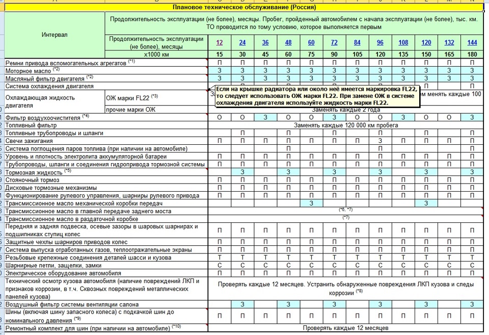

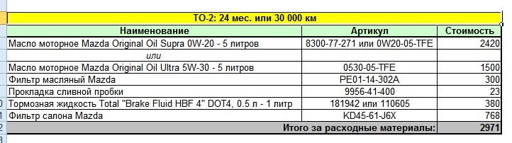

Для "облегчения" владельцам СХ-5 решил свести в таблицы планового технического обслуживания (график ТО) и регламенты ТО + добавил коды (артикулы) и цены на оригинальные расходники для каждого конкретного ТО.
Пользуясь артикулами можно купить оригинальные расходники для ТО (для тех, кто закупает оригинальные расходники) и привезти их для обслуживания к дилеру, тем самым съэкономив на стоимости этих же самых расходников у дилера. Цены указаны на текущий момент по экзисту и емеху (для ориентировании в стоимости).
Самолично набивал и набирал таблицы из оригинального мануала плюс добавил справочной информации: заправочные объемы жидкостей, давление в шинах и лампочки освещения.
Всё это дело свёл в Excel таблицу и продублировал её в pdf (всё вместе в одном архиве — здесь).

Условные обозначения:
П: Проверить и при необходимости очистить, отремонтировать, отрегулировать, долить или заменить.
З: Заменить
О: Очистить
Т: Протянуть
С: Смазать

а сколько можно примерно сэкономить на то1? не зная цен у дилера
На разнице в стоимости расходников. Т.е. купив на стороне (например, в экзисте) — будет дешевле, чем у дилера стоят эти же самые расходники. Ну а посчитать для каждого конкретного ТО и по конкретному магазину вы и сами сможете узнать свою экономию…

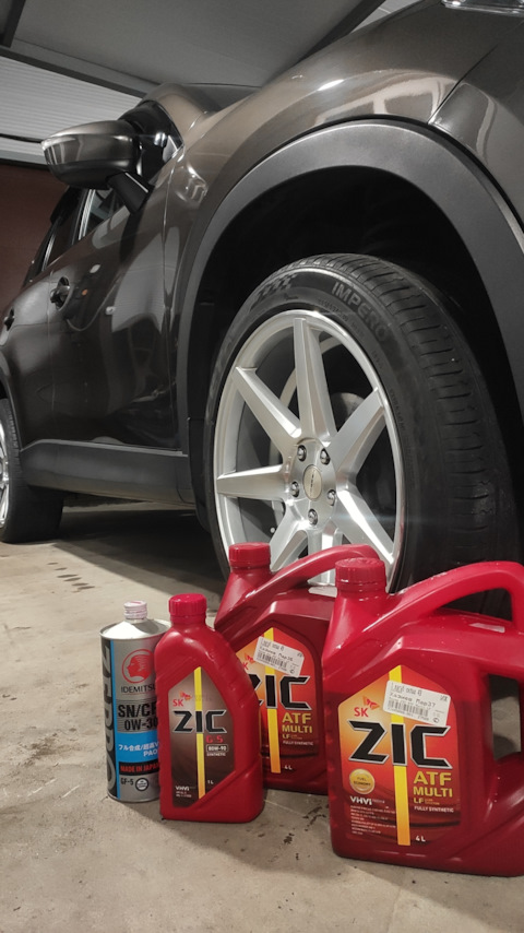

Ну в итоге вы масло залили от дилеров или все же Idemitsu Zepro Eco Medalist 0W-20 ?
Idemitsu залил. В теме о масле я уже чуть промежуточные итоги добавил на этом масле…
дилеры не спрашивали почему это льете? они свой продукт не навязывали? И как в действии масло это в чем то разницу почувствовали?
www.drive2.ru/l/4273008/
там все ответы есть
