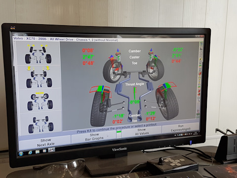

Сдается мне, что проблема в калибровке стенда, либо кривой подъемник, либо измерения делали когда подъемник стоит на полу, а не на стопорах…Судя по знакомому виду распечатки, то стенд JOHN BEAN — хороший стенд…но если не следят за оборудованием, то беда…

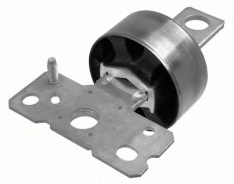

Я не смотрел профиль. На несвежих авто ведет подрамник по ямам или чаще его втулки плывут. Сказывается в виде плывущих УУК.
спасибо за наводку, авто чуть более 3-ех лет, пробег 55, но в ямы влетал хреновые.было дело,
тогда возьму на заметку, чтобы подрамник и втулки смотрели.

У меня задний с/р на грани, мастер сказал, втулки мелкие подустали, а там их немало, геометрия поплыла. При этом ничего не стучит, не гремит.
А ещё, давно уже не встречал таких простеньких распечаток, обычно в цвете с картинкой машины. Может у них оборудование мягко говоря старовато?
